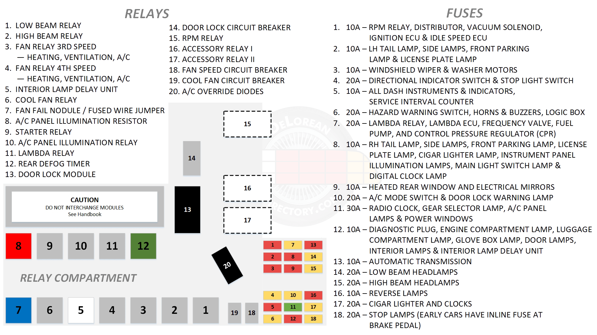

Bon comme certains le savent, lors d'une sortie ce Samedi, mon alternateur m'a lâché. ça a commencé par un bruit bizarre de ronronnement (ou de roulement mort) dans le compartiment moteur, puis j'ai commencé à avoir des trous dans l'accélération comme si je tombais en panne d'essence, je ne pouvais pu activer mes clignotants et quand j'ai coupé mes phares, j'ai eu un retour de l'allumage soudain. Aiguille du voltage sur 8 (tout en bas au minimum).
Heureusement j'avais de la famille dans le coin pour y garer la voiture en toute sécurité.
Je suis revenu le lendemain avec la batterie de la delo chargée à bloc et la batterie de ma voiture quotidienne (63Ah et 77Ah donc tranquille). J'ai fais 1h30 de trajet retour sous une pluie battante, sans phares, sans clignos, sans rien. J'ai économisé mes essuies glaces. Au final je suis bien rentré.
Pour faire le trajet j'ai viré 3 relais et 3 fusibles :
- Le relais des ventilos de refroidissement, heureusement qu'il faisait froid dehors car dès que je m’arrêtais à un feu rouge ça montait (relais n°6).
- la résistance de l'éclairage de la console centrale + TdB (relais n°8).
- Le relais de l'éclairage de la console centrale + TdB (relais n°10).
- Le fusible n°8.
- Le fusible n°12.
- Le fusible n°17.
J'ai laissé le fusible 11 car j'avais ouvert les fenêtres pour la buée (vu que j'allais pas utiliser le ventilo), au cas où j'avais besoin de les refermer.

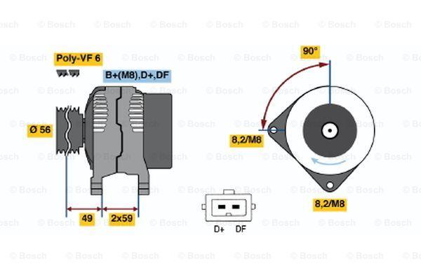

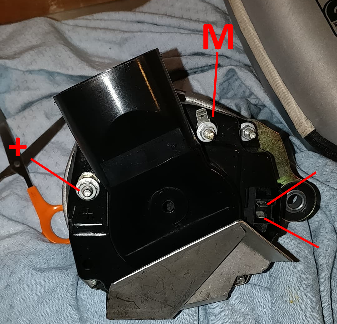

Je suis perdu sur le BOSCH, quelqu'un sait où brancher le fil de l'excitation ? Si à part ça et le + que j'ai déjà repéré il y a autre chose à brancher ? S'il vous plait.
Messages: 859
Re: Kaaes - VIN #6690
Messagepar Stainless » Jeu 15 Nov 2018 à 09:25
normalement la borne pour le fil du voyant est identifiée D+. si ce n'est pas le cas,il n'y a aucun risque à permuter les 2 petites cosses , donc tu branches ton fil marron/jaune sur l'une, et si ça ne marche pas, c'est l'autre.
Messagepar Stainless » Jeu 15 Nov 2018 à 09:31
ps. pour la cosse M, c'est en fait "W" et ça sert au compte tours sur les diesels

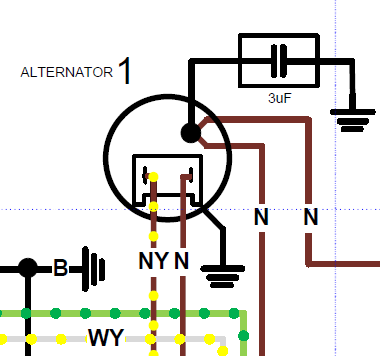

Messagepar Kaaes » Jeu 15 Nov 2018 à 13:20
D'acc super merci !
Je crois que c'est indiqué sur le schéma ci-dessous, je vais tester.
Par contre sur le schéma de la delo on retrouve bien cette prise à double cosse, cependant je vois qu'il y a un autre (+) marron qui vient s'y mettre à côté du fil marron/jaune, c'est important ? Et le condensateur 3uF il est intégré ou faut que j'en rajoute un ?
Messages: 859
Messagepar Stainless » Jeu 15 Nov 2018 à 22:36
non, l'autre fil marron doit etre coupé et isolé, il ne sert qu'à l'alternateur ducellier d'origine.
le condensateur, tu peux l'oublier ,c'est pas indispensable
Messagepar Kaaes » Ven 16 Nov 2018 à 09:58
Pourtant si la prise existe c'est que l'alternateur doit en avoir besoin non ?
Messages: 859
Messagepar Stainless » Ven 16 Nov 2018 à 10:05
pas indispensable mais tu peux le laisser si ça te rassure. D+ = excitation via le temoin BATT / Df = excitation directe
la plupart des alternateurs récents marchent trés bien avec le seul fil BATT.
