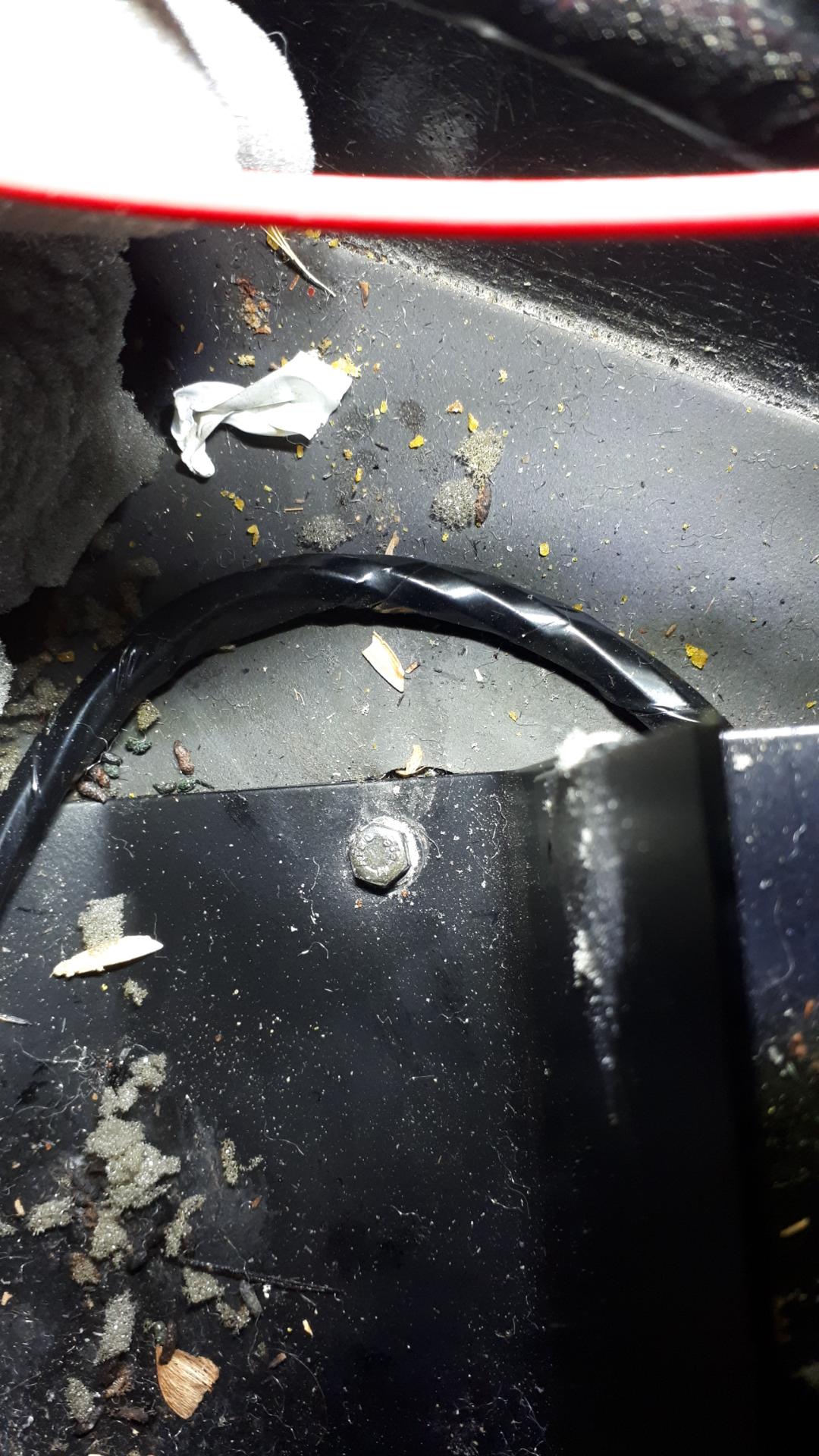

Bonjour à tous,
j'ai voulu monter mon ECU HEI mais je ne parviens pas à retirer les vis de la platine noire, celles-ci tournant dans le vide! Avez-vous une méthode ou dois-je "défoncer" l'insert qui tourne sur lui-même?

Re: Fred et VIN#7088
Messagepar Stainless » Mar 21 Mar 2023 à 13:08
tu veux dire les vis montées dans la fibre ? non, il n'est pas nécessaire de déposer la platine de support des ECU. enleve les vis de l'ecu de ralenti, elle tiennent également celui d'allumage qui est dessous. tu pourras ensuite l'extraire par l'arriere.
pour ma part au remontage j'ai permuté afin d'avoir l'ecu d'allumage accessible, et au dessus pour garantir un meilleur refroidissement ( ce qui au final ne s'avere pas indispensable)
Messagepar tx50 » Mar 21 Mar 2023 à 16:37
Stainless a écrit:tu veux dire les vis montées dans la fibre ? non, il n'est pas nécessaire de déposer la platine de support des ECU. enleve les vis de l'ecu de ralenti, elle tiennent également celui d'allumage qui est dessous. tu pourras ensuite l'extraire par l'arriere.
Raph, je parle des vis au fond du "bac" derriere le siège conducteur:
Messagepar Stainless » Mar 21 Mar 2023 à 16:51
Messagepar Stainless » Mar 21 Mar 2023 à 16:52
tx50 a écrit:[Raph, je parle des vis au fond du "bac" derriere le siège conducteur:
il n'est pas necessaire de demonter ça. uniquement les ecu
