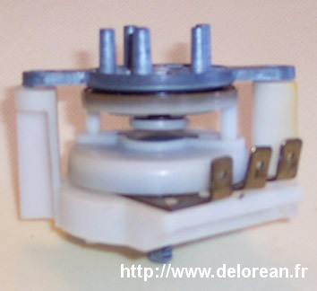

Je m'attaque au fameux Mode Switch pour éliminer l'irritant "pschiiiiiii"
Je me munis de mon SWN n°4,
et je me lance...
En février dernier,
j'avais eu la chance de trouver sur ebay un "mode switch rebuild kit" de Houston,
neuf (encoure sous emballage scellé) à moitié prix.

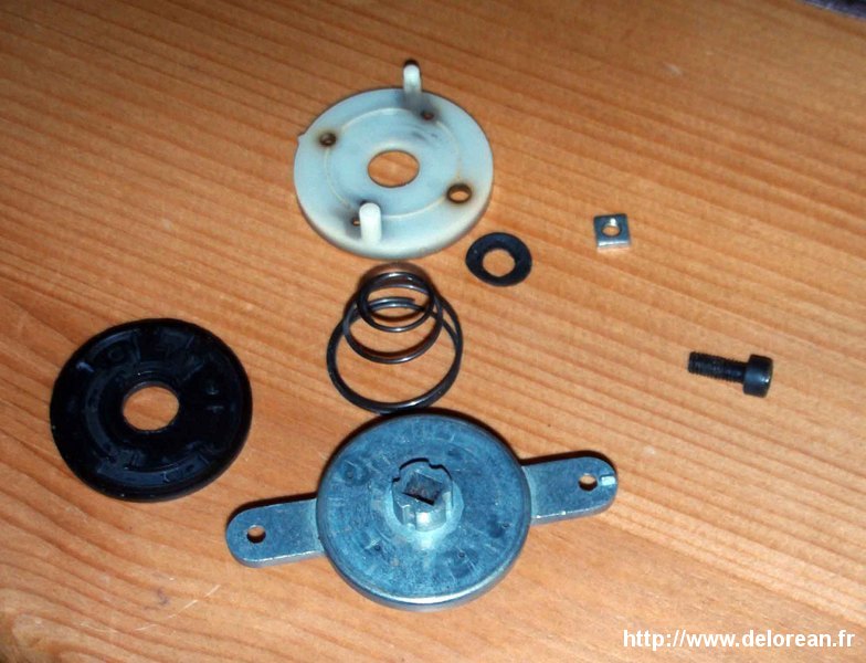

Muni du How-To,
j'entame le désossage du mode switch.

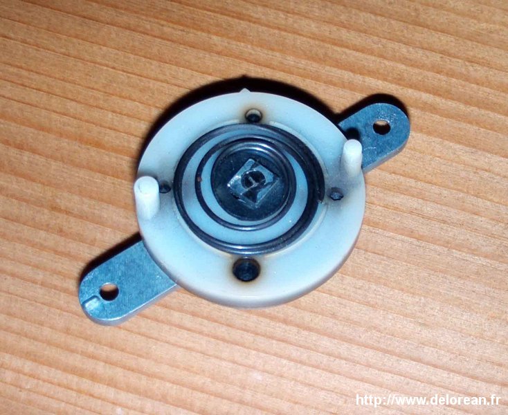

Je remarque que le ressort ne pousse pas les 2 moitiés à s'écarter l'une de l'autre.
En fait, il est plaqué contre le plateau de distribution en zamac par la tête de l'agrafe,
et ne pousse donc pas sur le corps en plastique blanc
Comme ceci :
Alors que je m'attendais à trouver ceci :

C'est vrai que chez moi,
l'agrafe (la nouvelle pourtant !)
se ballade verticalement...
Mais comme le ressort appuie désormais sur l'autre partie,
je me dis que ce n'est pas bien grave...
Qu'en pensez-vous ?

Messagepar Tom » Mer 20 Mai 2009 à 11:32
Le fameux ressort ne serait pas monté à l'envers ???
Messagepar Thibaut » Mer 20 Mai 2009 à 12:23
Euh...
Dans un cas comme dans l'autre,
le coté "diamètre large" du ressort est en appui sur le plateau de distribution en zamac (indirectement mais peu importe)
& le coté "diamètre réduit" en appui
- soit sur la tete de l'agrafe
- soit sur le corps en plastique blanc
C'est sur cette incertitude que je voudrais vos conseils

Messagepar doc.63 » Mer 20 Mai 2009 à 12:46
je l'avais démonté ce truc la, le ressort doit plaquer les pistes du joint en caoutchouc, j'avais remplacé le rivet merdique plastique par une vis, je dois en avoir un 2ème quelque part, je regarde ce soir ... :wink:

Excellente idée la vis, je vais faire ça !
Du coup, ton explication me fait dire que le ressort exerce davantage de pression s'il est plaqué par la tête de l'agrafe
et non pas par la partie "corps en plastique blanc"
Mais si on met boulon + écrou : plus besoin de ressort, non ?

Messagepar Tom » Mer 20 Mai 2009 à 13:42
Thibaut a écrit:Euh...
Le coté large du ressort se met coté agrafe, et vient prendre appui de chaque coté mais rien n'appuie directement sur l'agrafe : cette agrafe est là juste pour centrer le mécanisme, en aucun cas pour le tenir !
Messagepar doc.63 » Mer 20 Mai 2009 à 21:47
comme promis... :wink:
Messagepar Thibaut » Mer 20 Mai 2009 à 22:33
Merci beaucoup Pascal ! :)
La vis a-t-elle un peu de jeu dans le sens vertical ?
Ou bien plaque-elle le tout ensemble ?
Thibaut
Messages: 292
Localisation: Annecy
Messagepar doc.63 » Jeu 21 Mai 2009 à 06:29
les pistes caoutchouc doivent être bien plaquées pour l'étanchéité des fonctions sélectionnées, mais pas bloquées puisqu'il faut que l'on puisse tourner le bouton de sélection , d'où le ressort..., tu peux graisser légèrement mais sans obstruer les tout petits trous... pas de graisse épaisse, je m'étais fais piégé avec ça et ça bloque certaines fonctions ...
