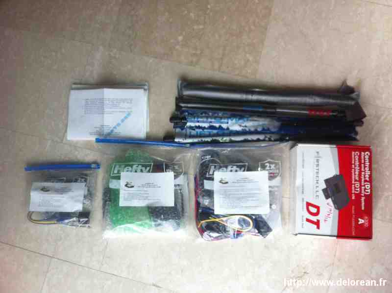

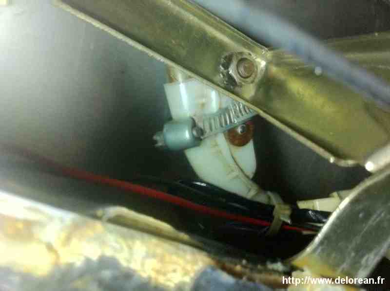

Voilà quelques travaux réalisés l'hiver passé. Je me suis lancé dans l'installation du système de verrouillage et d'ouverture des portes à distance de DMC NorthWest. J'ai pris la version deluxe qui a aussi un système d'alarme.
Le kit contient des notices avec des explications très claires. Il suffit de suivre chaque étape.

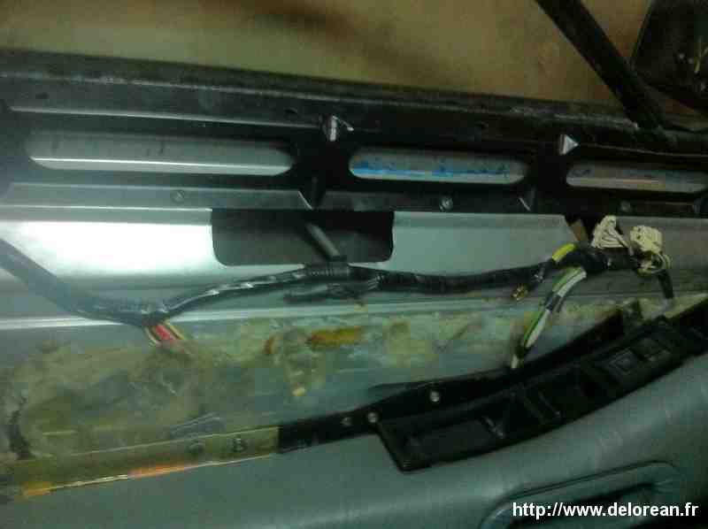

On commence par enlever la garniture des portes.

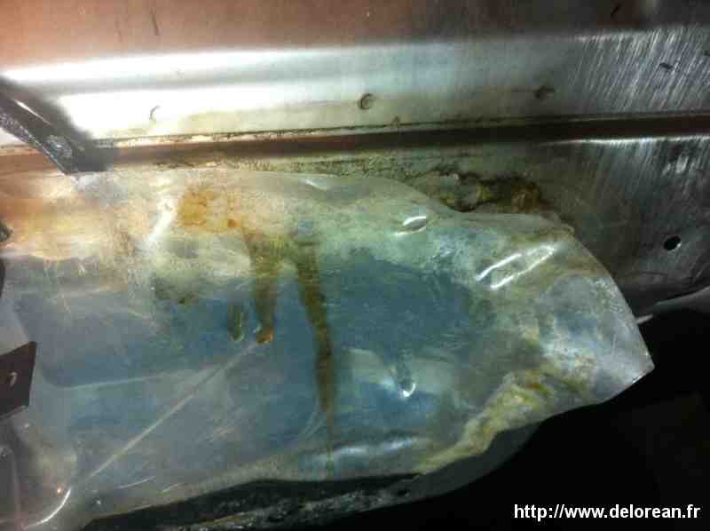

Le plastique sensé protéger des infiltrations d'eau. Du moins il me semble.

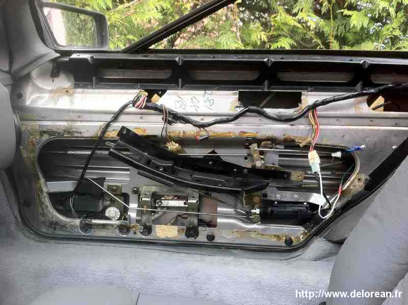

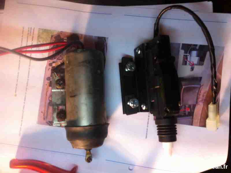

Et là, surprise il n'y a plus le moteur de centralisation coté conducteur !
Et le guide du moteur d'ouverture de fenêtre a déjà été réparé.
Coté passager tout est présent.

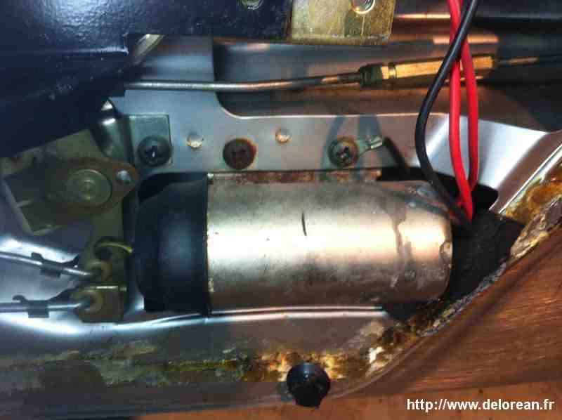

Remplacement des moteurs. Les nouveaux sont beaucoup, beaucoup plus légers.
Nouveau moteur de centralisation en place avec les renvois.

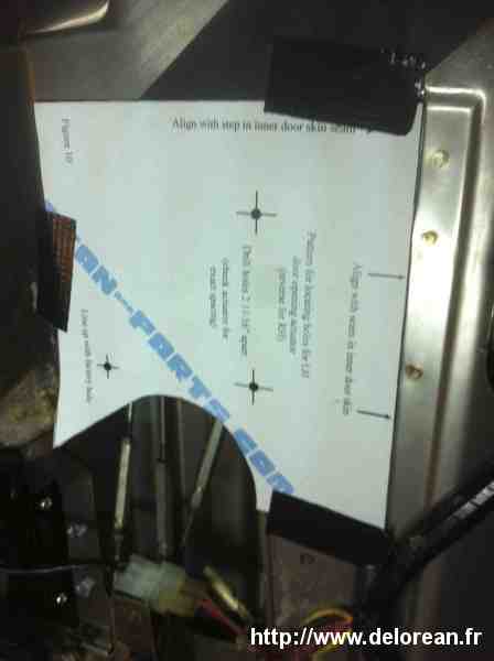

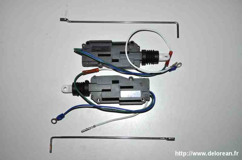

J'ai aussi installé les moteur d'ouverture des portes à distance en suivant le howto.
Il faut percer des trous pour fixer les nouveaux moteur. Ce n'est pas facile d'être préçi en tenant la perceuse à bout de bras.

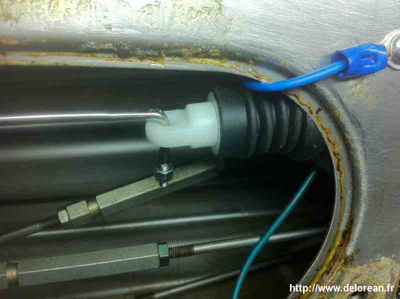

Les tiges de renvoi fournies n'ont rien au bout qui les empêchent de sortir du guide du moteur. J'ai donc préférer faire un filetage sur le bout de la tige pour y rajouter un écrou.

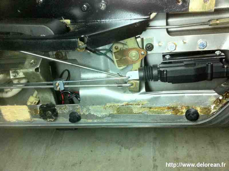

Les deux moteurs en place.
Et avec les garnitures remises.
Au final, ça prends quant même beaucoup de temps et on se coupe facilement avec les bords tranchant de l'intérieur des portes. En plus, pour le moment mes portes ne s'ouvrent que de quelques centimètres lorsque j'utilise la télécommande. Je devrais changer mes vérins et, un jour, ajuster la barre de torsion. Il me semble aussi que les vieux joints de porte gênent l'ouverture.
