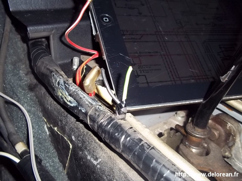

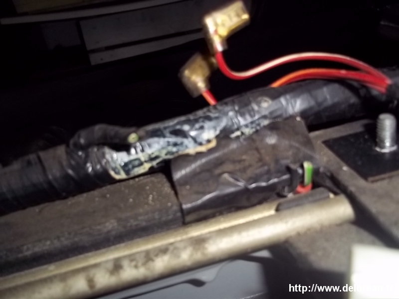

salut a tous
une petite question
en démontant ma console centrale j'ai vu des files coupé
je n'ai pas vu sur le schéma électrique a quoi ça correspond
et surtout si je peux éventuellement me raccorder dessus car il est alimenté dés que le contact est mis
Messagepar Stainless » Jeu 21 Nov 2013 à 17:55
sur ta 1er image on voit 2 extremités du fil vert, non ?
d'après la couleur ça ressemble au circuit de l'inter de dégivrage ?
Messagepar djamel » Jeu 21 Nov 2013 à 18:03
oui les files est vert et blanc
Messagepar Stainless » Jeu 21 Nov 2013 à 18:07
retires le fusible 9, et si t'as plus de jus, c'est bien ce circuit.
Messagepar djamel » Jeu 21 Nov 2013 à 18:12
ok merci
je me disais aussi ce n'était pour l'éclairage de la boite auto
Messagepar Stainless » Jeu 21 Nov 2013 à 18:15
possible, c'est le même code couleur. t'as pas d'ampoule sous le sélecteur ?
fusible #11 cette fois, tu seras fixé.
Messagepar djamel » Jeu 21 Nov 2013 à 18:21
ok merci
Messagepar djamel » Jeu 21 Nov 2013 à 18:23
non pas d'ampoule sous le sélecteur
Messagepar Stainless » Jeu 21 Nov 2013 à 18:37
alors c'est ça qui manque :)
