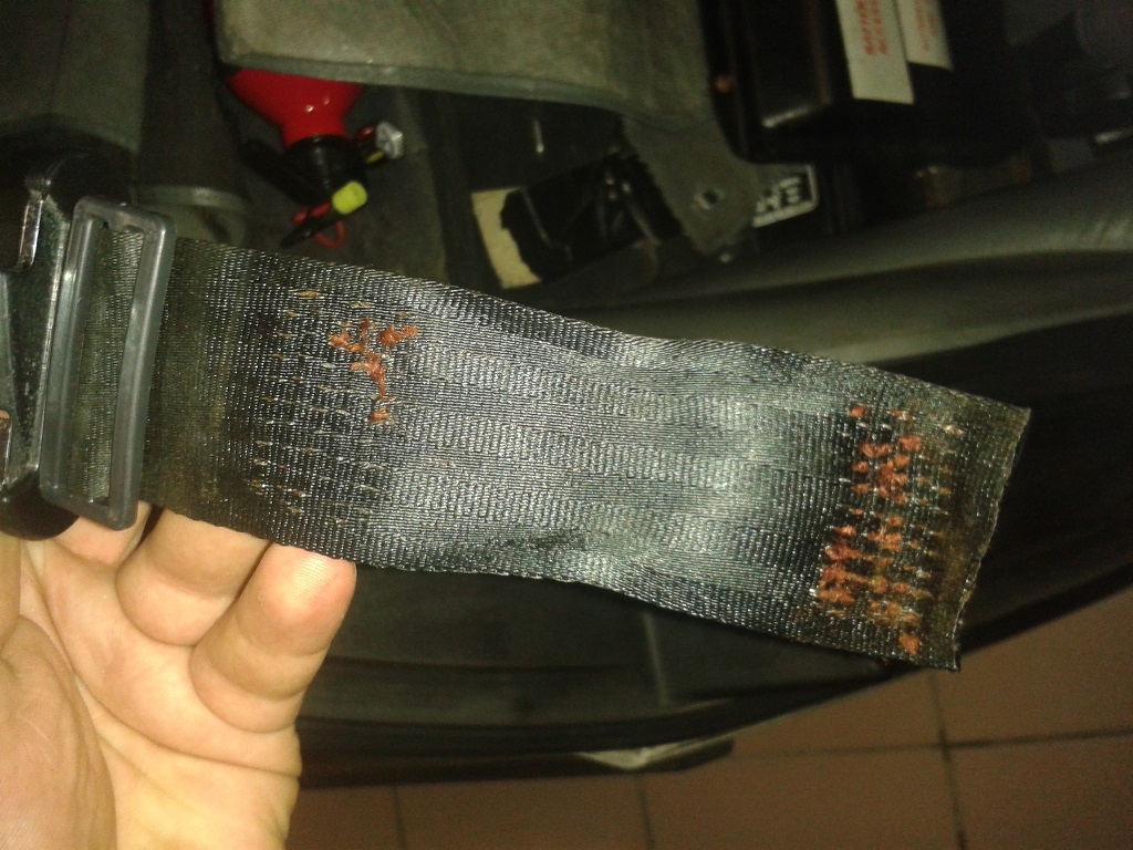

conte rendue de notre dernière balade en delorean:
un blaireau qui n'attache pas son chargement devant moi, une tôle qui s'envole droit sur ma bagnole, un coup de patin assez violent, et voila ce qui reste de la ceinture de ma compagne!!!!!!!
ça fait peur de voir ça, j'encourage tout le monde à contrôler l’état des ceintures de leurs voitures, et pas seulement les delo, le problème doit se présenter sur tout les véhicule ayant un peut d'age je suppose.

oui, heureusement, encore un peut, j'aurais du démonter la boite à gant pour récupérer la tête de ma copine :mrgreen:

Eh bè ! Enfin, d'après ce que tu dis, ni ta compagne, ni la DeLorean n'ont subi de "dommages" (à part une couture déchirée pour cette dernière). C'est le principal ! C'est "marrant" mais une des 2 chaînes nationales (je ne me souviens plus si c'était RTB ou RTL) passait, hier soir aux infos de 19h, un reportage sur les marchandises mal arrimées sur les camionnettes "plateau", pick-up et autres ! Encore un blaireau qui n'a pas regardé les infos :mrgreen:

As tu vérifié ton compartiment batterie ? La ceinture passager est souvent bouffée par les vapeurs de la batterie, classique.
