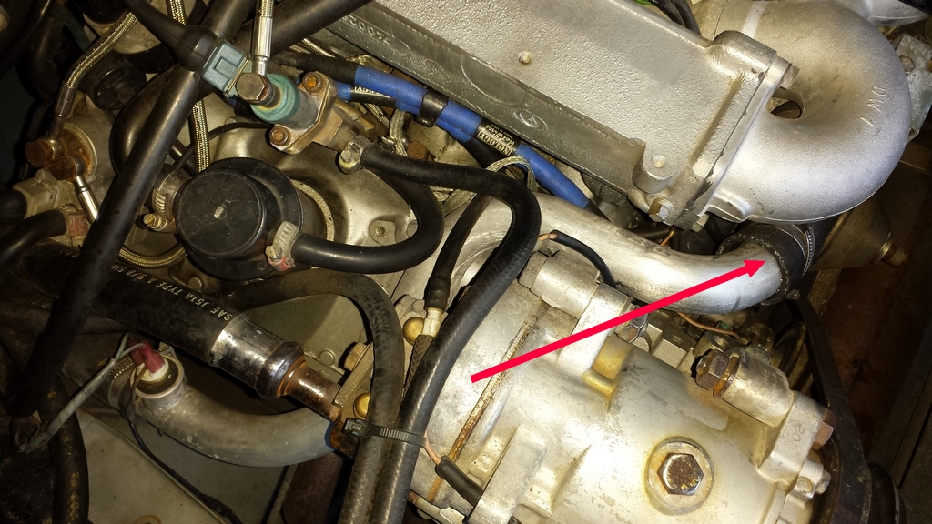

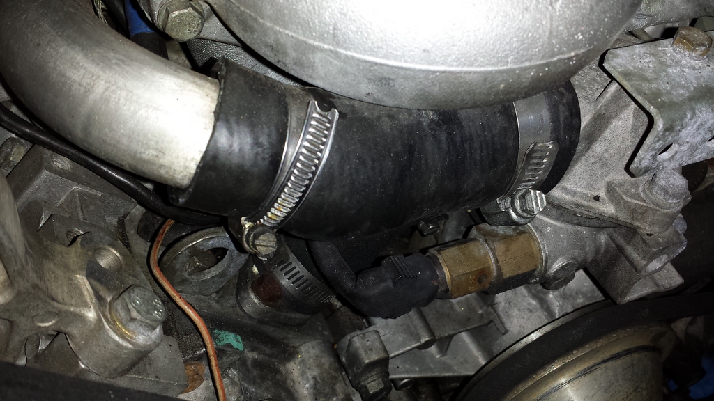

Messagepar DMC1081 » Lun 28 Avr 2014 à 19:12
Salut les amis en voulant acheté ma durite qui fuit je me suis aperçu que le cheminement d'eau à la sortie de la pompe n'était pas comme les autres :shock:
Donc pas de durite chez ED ou en acheter une et la couper et encore les diamètres sont différents aux 2 extrémités.
Voir photos
Durite en gros plan
Vue générale avec raccordement rigide..
Pour changer les bougies il faudra vidanger le système

Messagepar Tom » Lun 28 Avr 2014 à 20:15
Oui cette forme appartient aux early VIN, premières générations d'autos fabriquées, avec ce tuyau spécifique qui passe derrière le compresseur de clim. La durit vendue doit passer, demande confirmation aux copains, mais je crois bien qu'une fois taillée à la bonne mesure, ça passe :wink:
Re: JBL des Yvelines
Messagepar Joedjd » Lun 28 Avr 2014 à 20:17
Early vin c'est normal tu as un tube irise alors que sur les autres c'est durite qui contourne le compresseur de clim

Messagepar DMC1081 » Lun 28 Avr 2014 à 21:03
Merci pour l info je ne savais pas qu'il y avait une différence avec les early et les models d après
