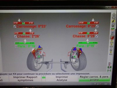

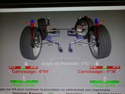

Oui la géométrie a été refaite ... et toutes les valeurs sont "dans les choux" à l'exception du parallélisme que l'opérateur a su placer dans les normes :evil:

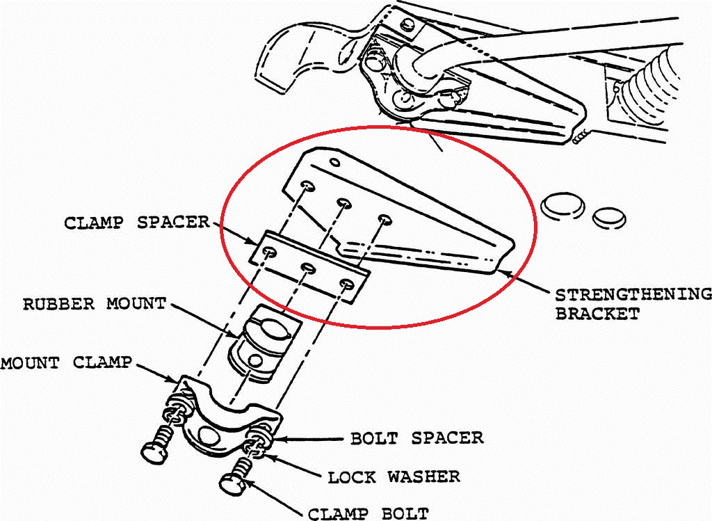

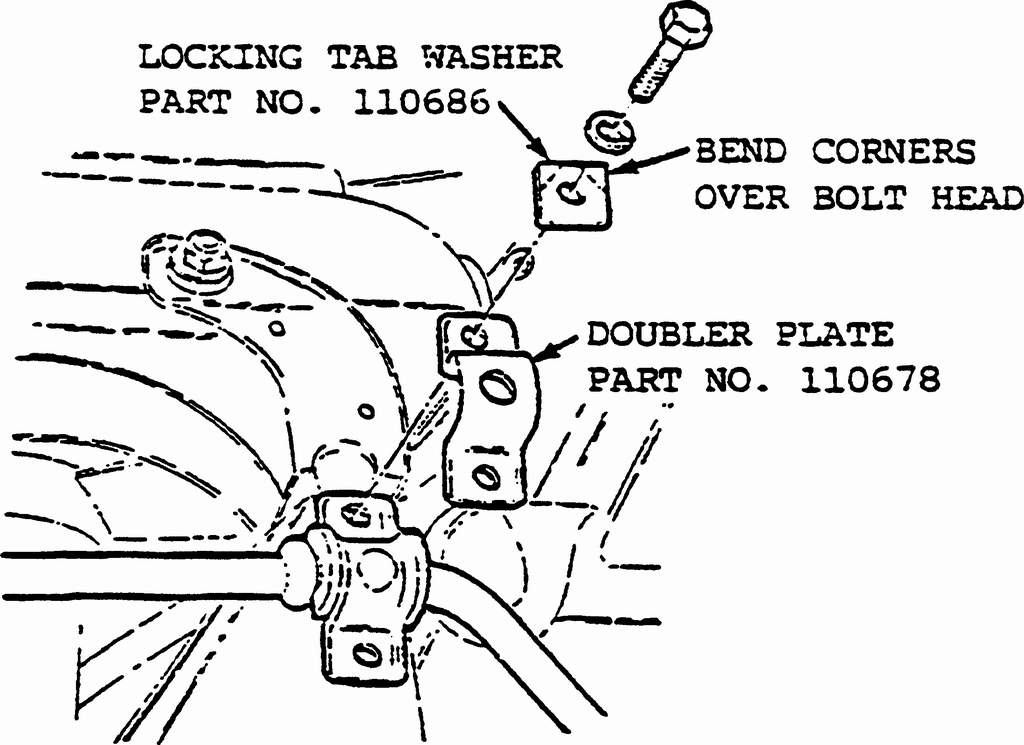

quant à la barre, ce n'est pas grave, par contre il te manque les coquilles de renfort sur les ancrages ( voir rappels de securité).

Stainless a écrit:... par contre il te manque les coquilles de renfort sur les ancrages ( voir rappels de securité).
Je suppose que tu veux parler de cette pièce (110678) ?
Où puis-je me la procurer car elle n'a plus l'air disponible chez Ed ni sur DMC US ? :cry:
En outre, c'est bizarre que 17037 n'aie pas ce recall car il s'adressait aux VIN 560 à 6650 ? :shock:

contacte directement les revendeurs au sujet de cette pièce, ils en ont probablement meme si ça n'apparait pas au catalogue. on peut recommander d'ajouter les toles de renfort également, celels qui s'intercalent entre les coquilels et le chassis ( ça evite d'arracher les ecrous cages et le chassis trop fin à cet endroit...)
ce sont des mises à jour assez vitales.

quant aux valeurs de géometrie....c'est un peu la foire. la roue avant droite a trop de chasse, un des bras doit être déformé. la roue arriere droite a un carrossage negatif (!!). dans quel etat sont les silent blocs a l'arriere ?

Stainless a écrit:contacte directement les revendeurs au sujet de cette pièce, ils en ont probablement meme si ça n'apparait pas au catalogue. on peut recommander d'ajouter les toles de renfort également, celels qui s'intercalent entre les coquilels et le chassis ( ça evite d'arracher les ecrous cages et le chassis trop fin à cet endroit...)
OK, je vais contacter Ed. Je tiendrai informé de la disponibilité de ces pièces ... cela peut servir à d'autres également :wink:

Stainless a écrit:quant aux valeurs de géometrie....c'est un peu la foire. la roue avant droite a trop de chasse, un des bras doit être déformé. la roue arriere droite a un carrossage negatif (!!). dans quel etat sont les silent blocs a l'arriere ?
Si un bras est déformé, ce ne peut être que le supérieur: l'inférieur est neuf et cloisonné !
Quant aux silent blocs à l'arrière, ben, à mon avis, ils sont d'origine :oops:

v480_be a écrit:Quant aux silent blocs à l'arrière, ben, à mon avis, ils sont d'origine :oops:
vu les valeurs de carrossage, regarde vite s'ils ne sont pas écrasés

Stainless a écrit:on peut recommander d'ajouter les toles de renfort également, celles qui s'intercalent entre les coquilles et le chassis ( ça evite d'arracher les ecrous cages et le chassis trop fin à cet endroit...)
Si c'est bien de ces tôles dont tu parles, çà, au moins, je les ai :D
