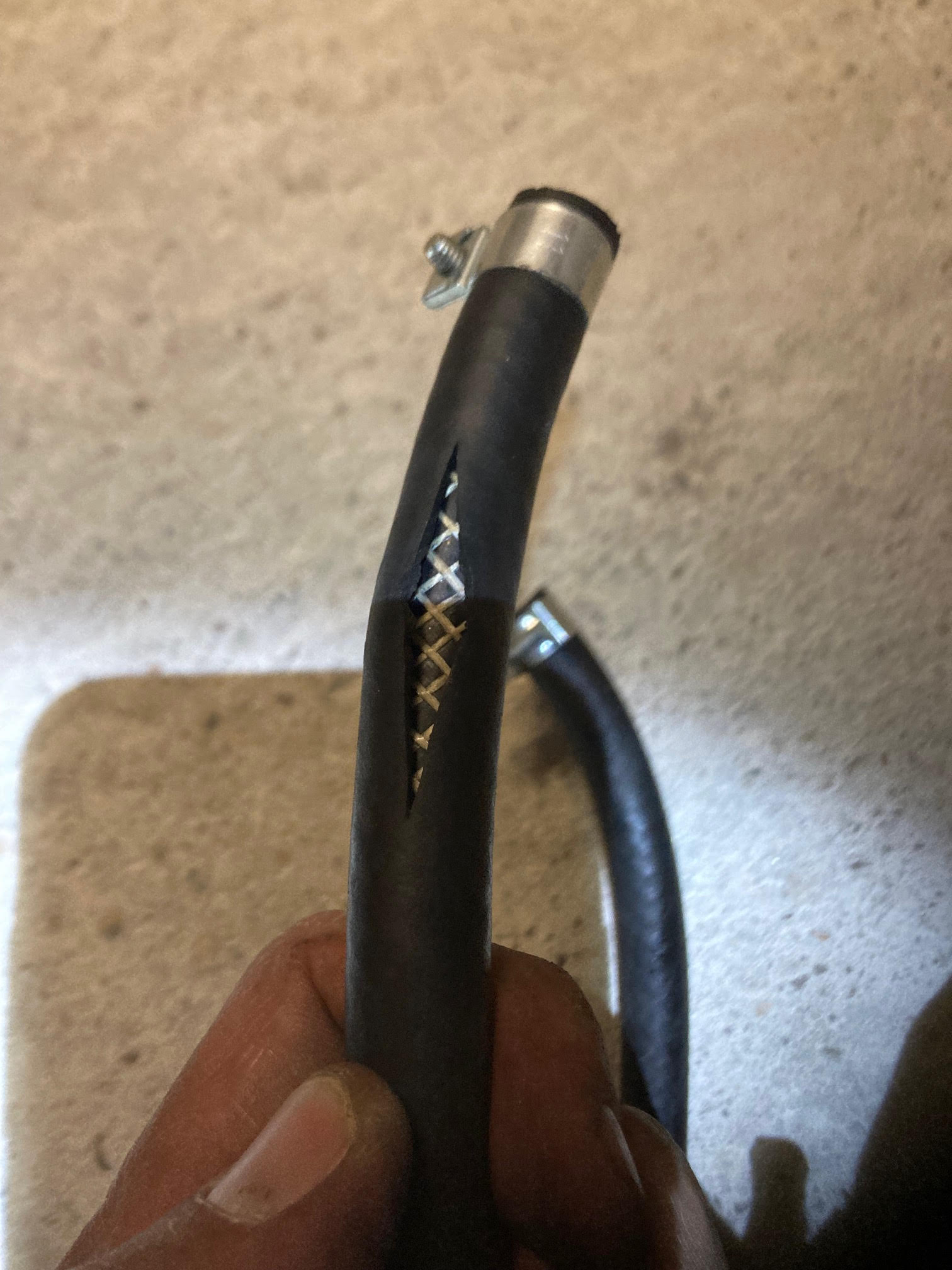

il s'agit de la durite d'alimentation de l'accumulateur qui a laché :
j'avais pris de la Gates 3225 8mm; pour moi ca tenait 10 bars...
la durite date de 2015.
j'ai racheté de la durite chez un vendeur spécialisé en hydraulique.
Je vais aussi changer la durite de retour, j'ai l'impression que c'est un diametre plus petit 7mm; quelqu'un peut confirmer?
