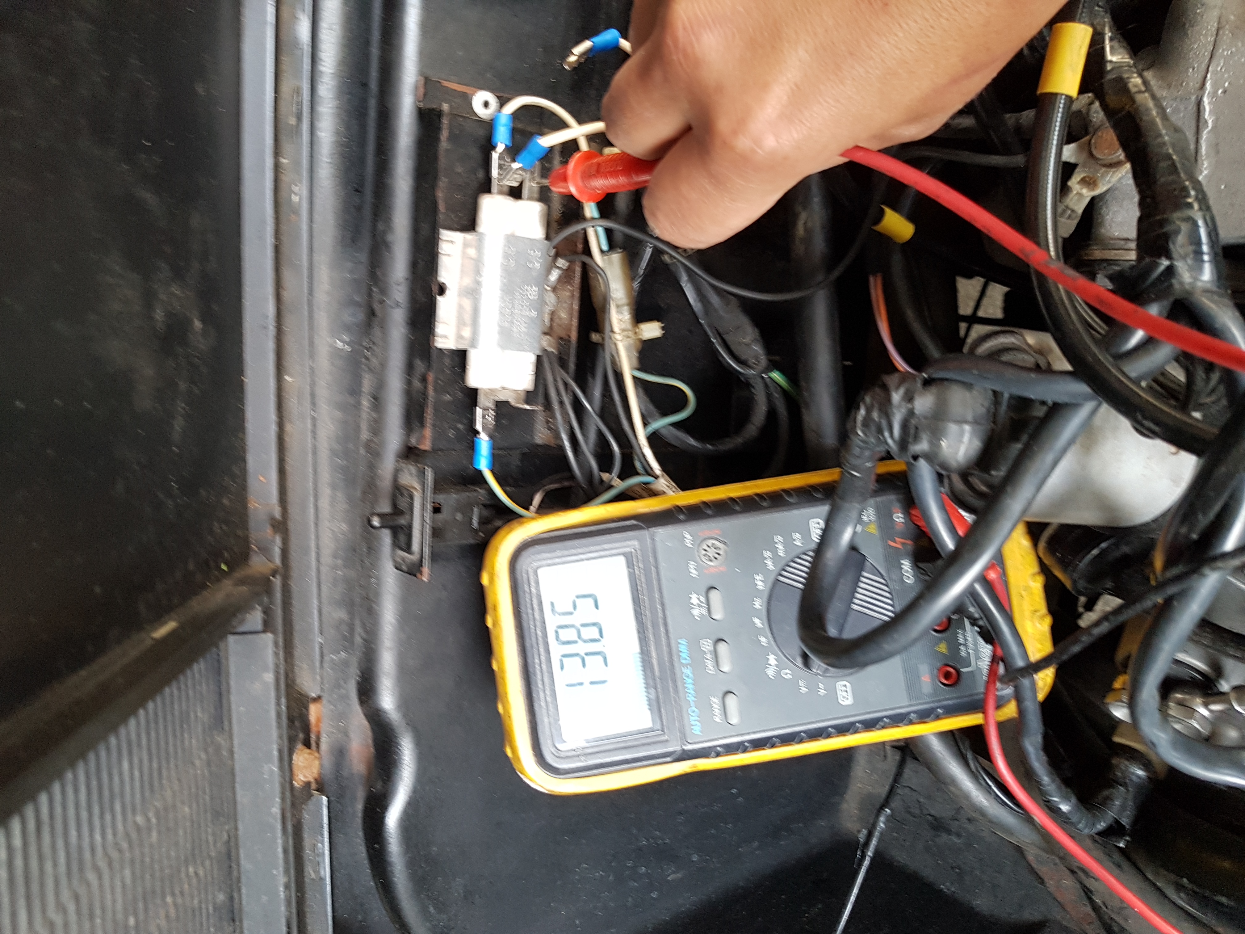

Messagepar Danny » Mar 07 Mai 2019 à 07:51
Quelques photos de ce que je peux relever.
En entrée.

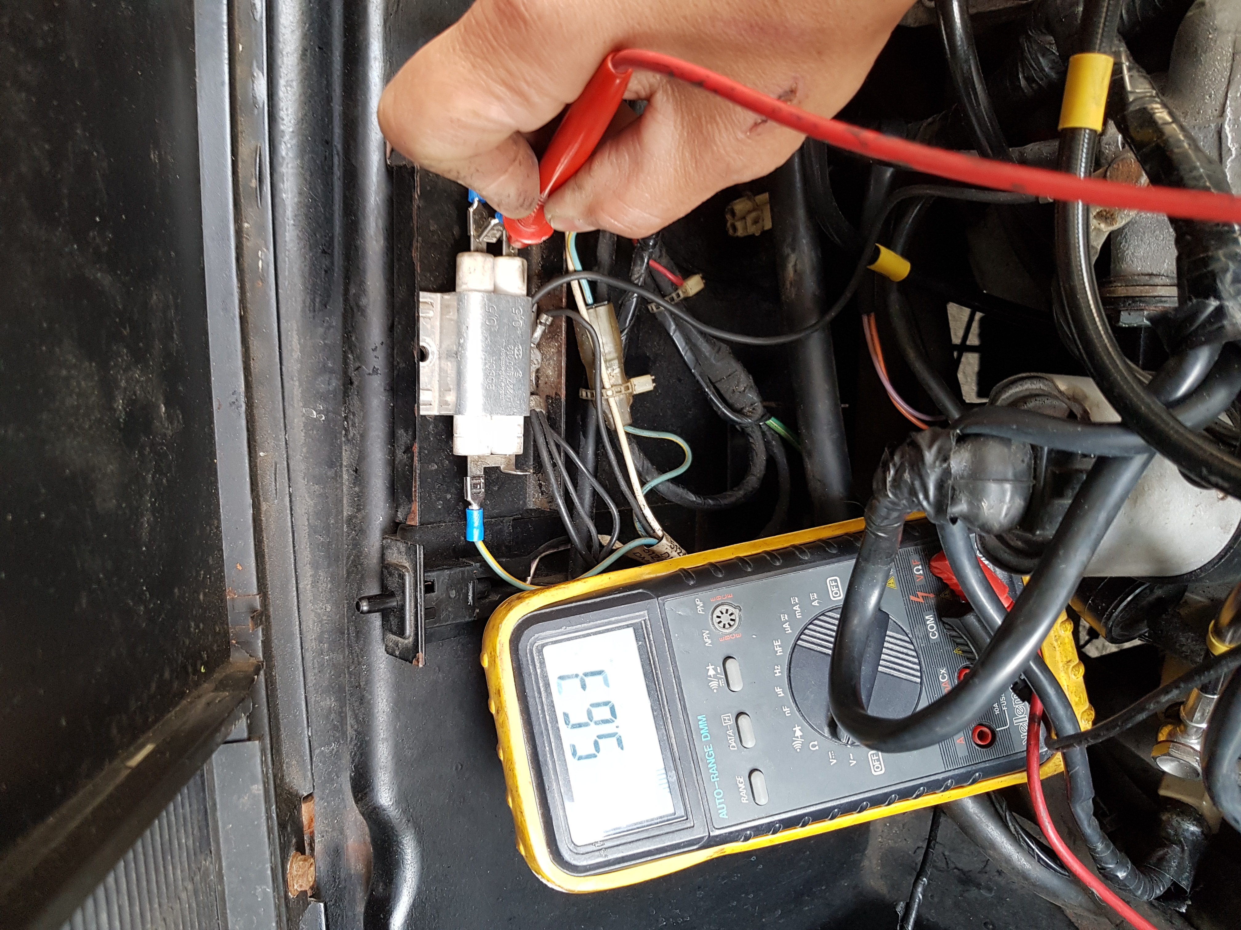

Re: Danny de Bordeaux
Messagepar Danny » Mar 07 Mai 2019 à 07:53
5v en sortie avec bobine branchée.

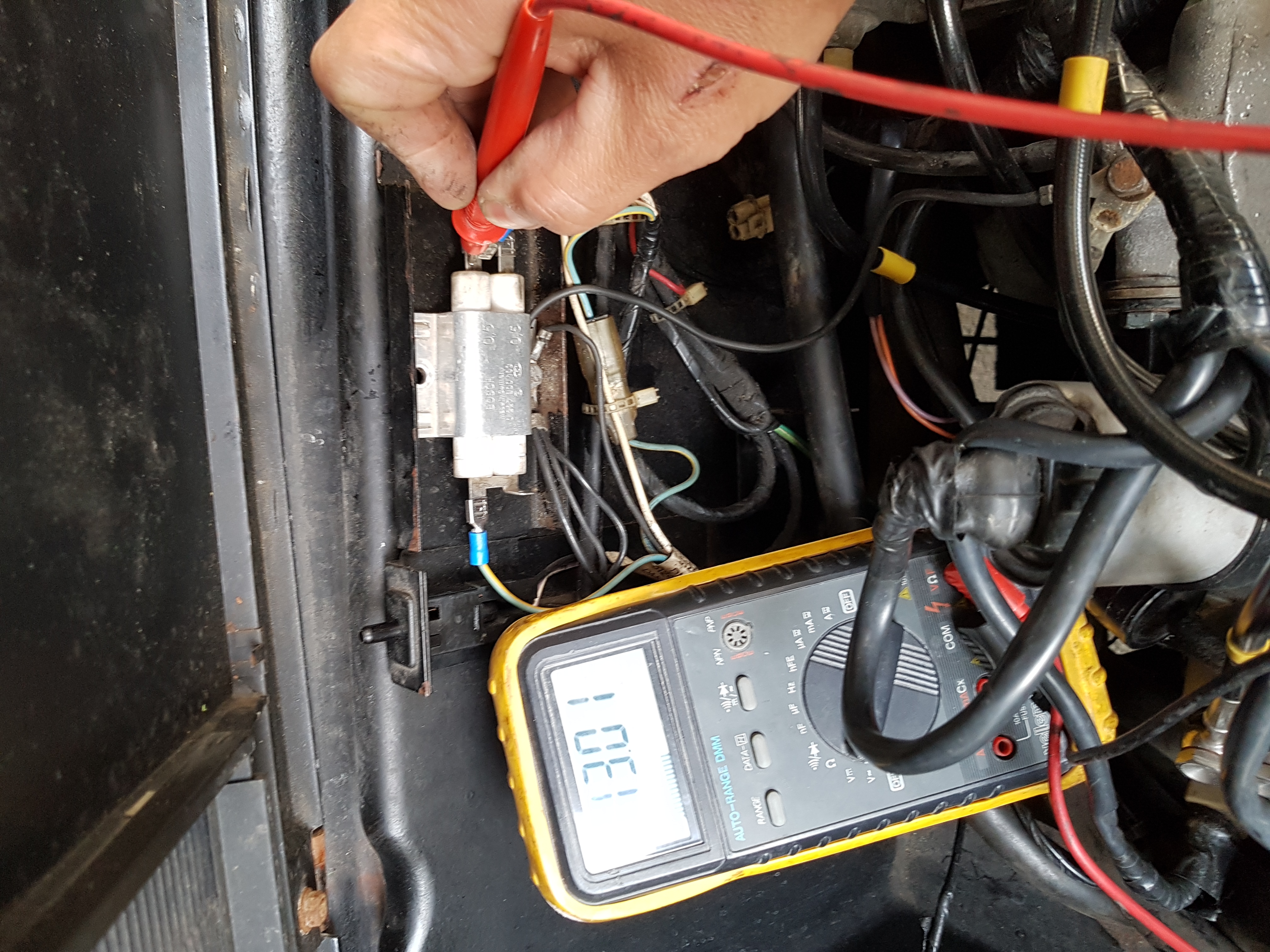

Messagepar Danny » Mar 07 Mai 2019 à 07:54
Et je passe à 13v en debranchant la bobine.

Messagepar Stainless » Mar 07 Mai 2019 à 11:18
debranche les connexions du relais ( le fil bleu et le petit fil blanc), ce n'est pas possible d'avoir la meme tension en entree et sortie
