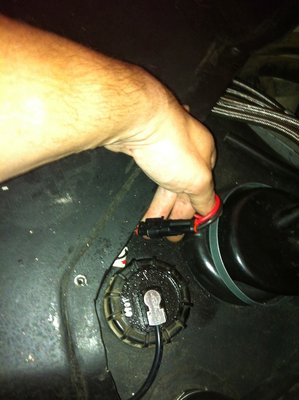

Messagepar Alex » Dim 28 Juin 2015 à 22:04
Je continue ma quête des connecteurs rouillés...
Super bien foutu ceux là
Celui là j'en ai chié !
Re: ALEX / R.E.S.U.R.R.E.C.T.I.O.N #2707
Messagepar Alex » Dim 28 Juin 2015 à 22:09
Par contre je me suis fais zobi sur celui du régulateur de ralenti...
Le clip ne peut se verrouiller à cause de la forme du dessus qui dépasse ... A votre avis, puis je disquer cette aspérité si j'ose dire ?
voyez plutôt :
La bosse empêche le verrouillage du connecteur !
Messagepar cooldrick » Dim 28 Juin 2015 à 22:15
J'ai eu la même emmerde, j'ai juste tordu le clip métallique pour le faire passer en force.
Le mieux pour adapter ce nouveau connecteur est de prendre les nouveaux régul'. Il se branche sur le milieu.
Je te retrouve la photo :wink:
