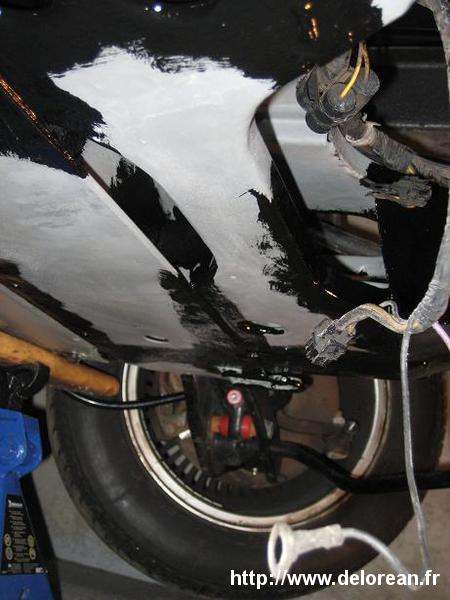

Restom epoxy bi-composant: deux couches!
Souris, le gris c'est joli 8)
Messagepar david » Jeu 02 Avr 2009 à 21:29
je comprends pas non plus quand tu ne mets pas de texte :lol:
Messagepar ylric » Jeu 02 Avr 2009 à 21:43
C'est un trip de fou: je me shoote à l'epoxy 8)

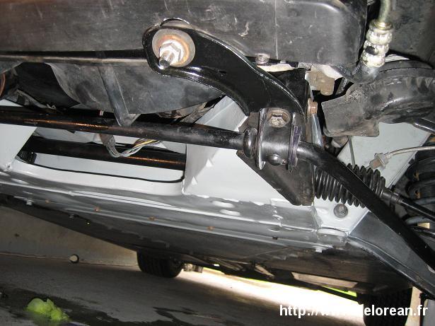

Messagepar ylric » Lun 06 Avr 2009 à 22:36
Florent a écrit:T'es pas naturellement shooté toi? :lol:
Beau boulot en tout cas :)
Ca fait quand même plaisir de pouvoir rouler à nouveau :wink:
Bon c'est pas une illustration de route de campagne mais j'étais content de tout remonter :)
Je ne sais plus qui conseillait la peinture grise antirouille casto, mais c'est vrai qu'elle a la bonne teinte, merci :)
Ca fait plus clean que de laisser l'epoxy noir apparent.

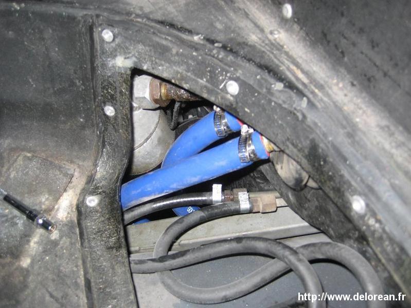

Ouais les durites d'eau, en silicone, spéciale pour Arcadion :lol:
Et y'a pas de soufflet
Messagepar arcadion » Mer 22 Avr 2009 à 07:55
Putain qu'est ce qu'elles sont chiantes ces deux là !
Attention, les tiennes sont évadées de chez les schtrumpfs :D
Blague à part, tu as mis combien de temps pour la dépose/repose (et l'eventuel brossage de la durite alu, toute boufée dans mon cas) ?
Tu n'as pas mis les colliers spéciaux précaunisés pour les durites silicone ?
Messagepar ylric » Mer 22 Avr 2009 à 08:36
Le temps de dépose/repose ne m'a pas semblé si long,
un soir j'ai viré les anciennes (en incisant la durite comme tu l'as fait elles viennent bien), pour poser les nouvelles le lendemain.
Par contre j'ai dremelisé un les anciens colliers, ils étaient orientés au pire et bien rouillés.
arcadion a écrit:Tu n'as pas mis les colliers spéciaux précaunisés pour les durites silicone ?
Bof, les colliers normaux on l'air bien. C'est du tout inox Casto :)
Il faut des colliers plus larges en théorie c'est ca?
Messagepar arcadion » Mer 22 Avr 2009 à 11:27
Oui ils sont plus larges pour le silicone et ce sont des bandes à crémaillère et non des bandes ajourées.
