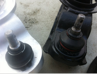

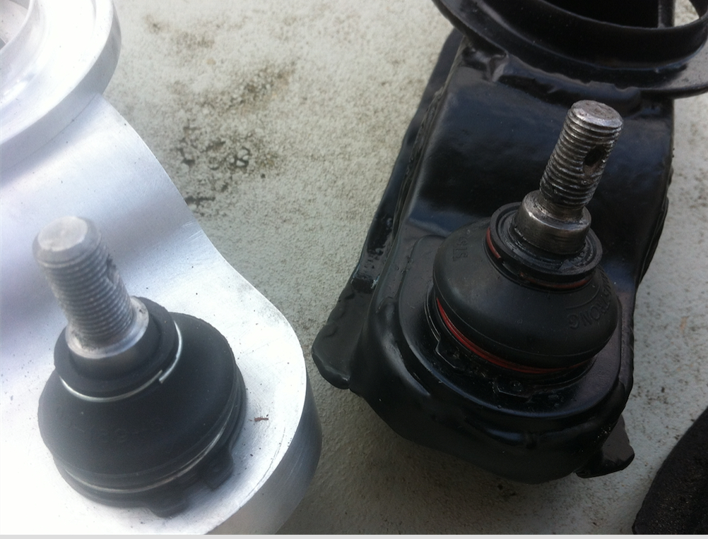

Messagepar LaurentC » Mar 29 Mar 2016 à 06:47
Navré de voir tes mésaventure. Les bras renforcés de chez Ed sont très bien, je les utilise depuis 35'000 km. Par contre, il faut faire attention aux rotules qui sont montées dessus (en tout cas il y a 3 ans). Apres 10'000km elles ont commencé à grincer, même bien graissées. Je conseille de monter les rotules UK (qu'il vent aussi) ou peutetre que maintenant elles sont montées d'origines.
Messages: 1110
Re: Franck.g - Vin 5475
Messagepar LaurentC » Mar 29 Mar 2016 à 06:58
Une photo pour illustrer la différence (très minime), à gauche UK style, à droite celle montée d'origine:
Messages: 1110
