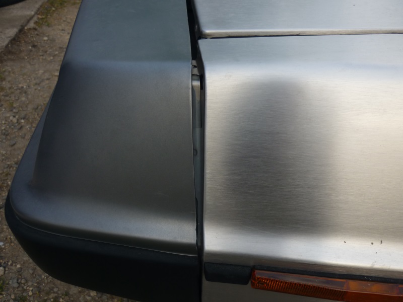

Hello !
Quelqu'un serait apte à m'expliquer comment on régle cet espace entre l'aile et le pare choc avant ?
j'ai l'impression que plus le temps passe et plus il grandit...
Merci

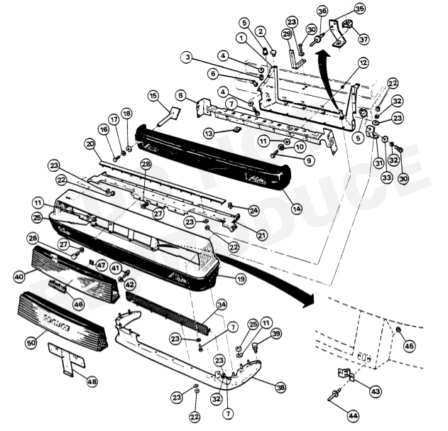

Messagepar LaurentC » Mer 16 Avr 2014 à 08:25
Il y a plusieurs points d'attache du parchoc qui se desserrent avec le temps et créent un espacement comme ca. Sur ma voiture, ca venait des visses qui tiennent la partie en uréthane à la partie ERM du parchoc (pièces 19, 20, 21 sur schéma 850). La seule façon de savoir est de démonter le bouclier.

Messagepar LaurentC » Mer 16 Avr 2014 à 09:49
Pour illustrer :
