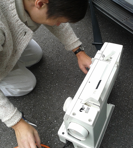

Bon ben en attendant d'acheter du neuf, je me suis souvenue que ma cher maman avais une machine à coudre :mrgreen:
vu la dose de fil utilisé, ça tiendra toujours mieux que ce que j'avais avant :|

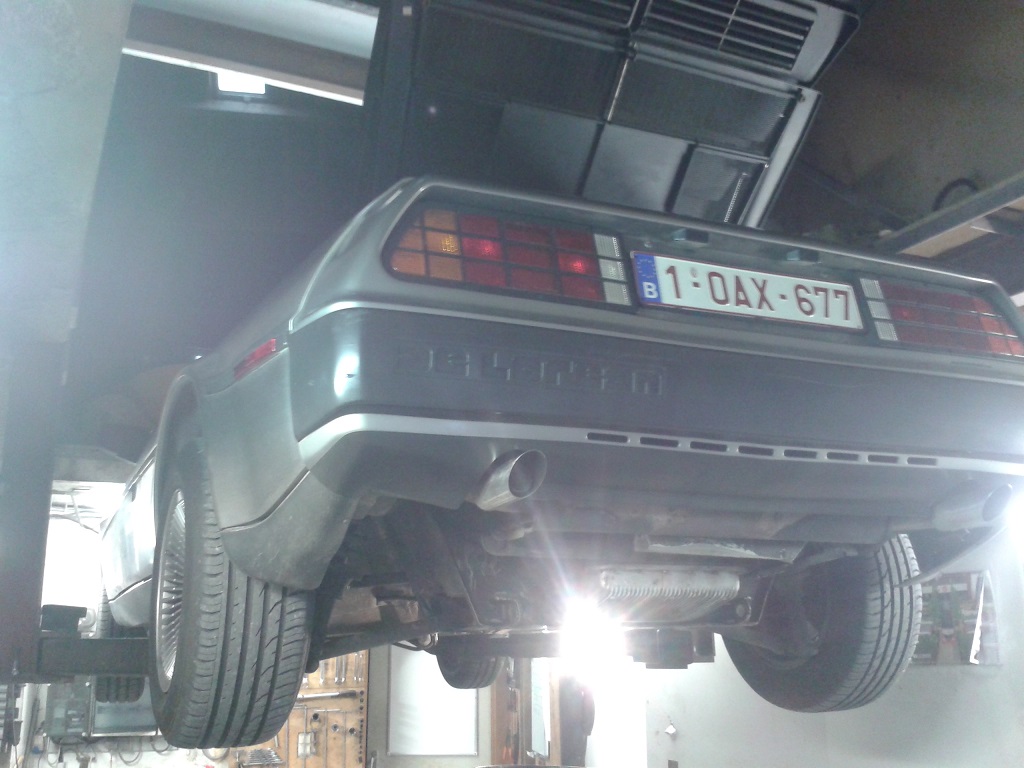

Au programme ce soir, c'est vidange de boite.
au final, l'huile n’étais pas si mal que çà, a par quelques microscopique traces de limailles, rien de spécial.
effectivement au remplissage, ça déborde a peut près à 3,5 litres.
me voila rassurer pour commencer à faire un peut plus de km.
mettre l'auto sur le pond nous a permis de voir a peut près comment s'y prendre pour retirer la boite et effectuer le remplacement du joint spi.
ça sera mon principale gros boulot pour cet hiver.
