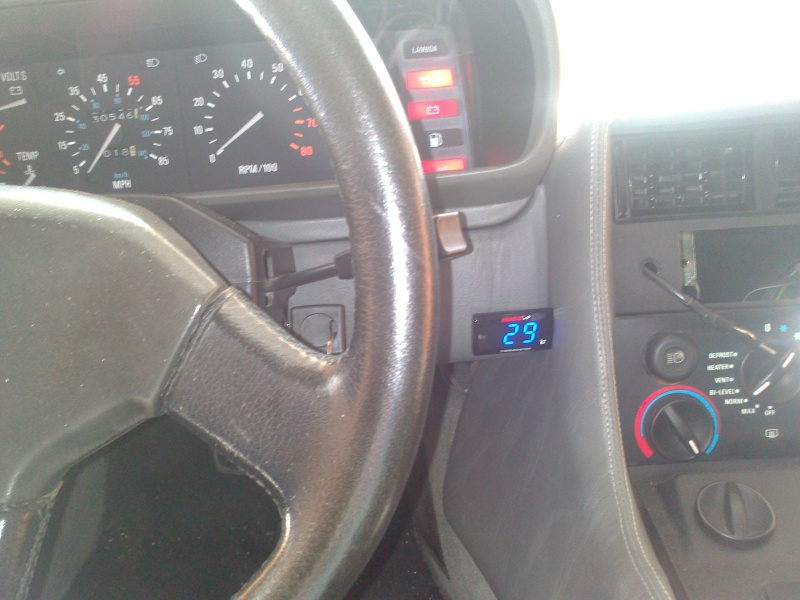

Petits travaux de mécanique de cette fin de semaine, déjà installation de la sonde de contrôle de température de boîte auto. Ca, c'est fait !
Je ferai un topo de mes températures de fonctionnement lorsque j'aurai un peu de recul.

Messagepar MARCUS » Lun 04 Aoû 2014 à 08:56
Et bien, bravo pour le diagnostique et la remise en état :wink:
Dis nous ce qu'il en est des températures de l'huile de boite en fonction des conditions de roulage.
Perso j'ai installé le mano ce WE et je ferai quelques mesures demain.
