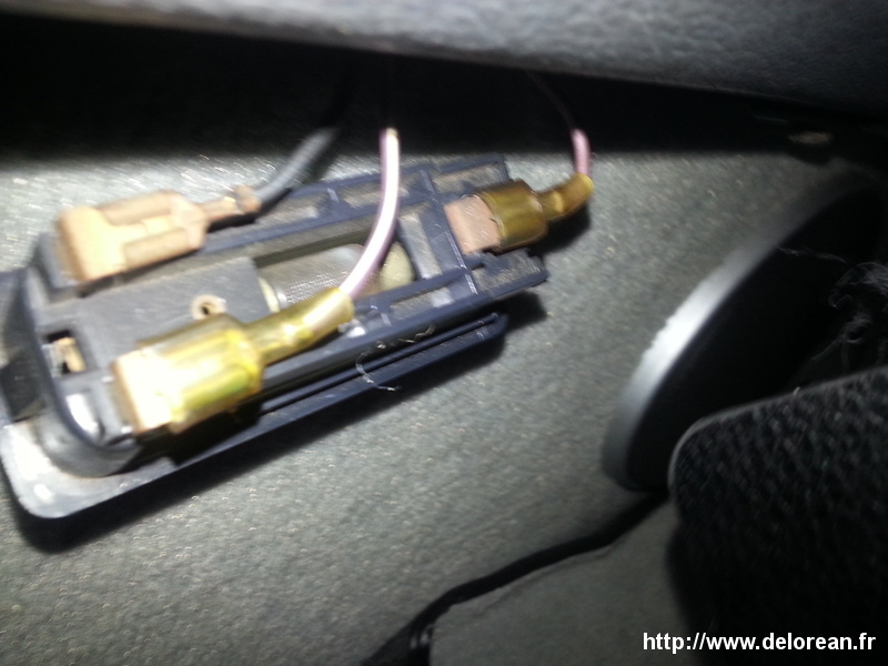

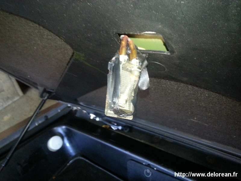

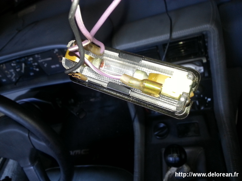

Les plafonniers :
C'est beau hein ! le fusible 12 chauffe trop trop trop, j'ai essayé pour le fun avec un de 30a, il chauffe comme c'est pas permi, du coup je l'enlève faute de solution encore. Si quelqu'un peut me confirmer si les branchements sont corrects, je dois avoir une masse à la noix quelquepart...

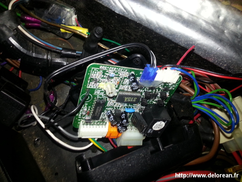

Puis le machin tout propre tout neuf :

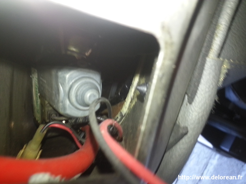

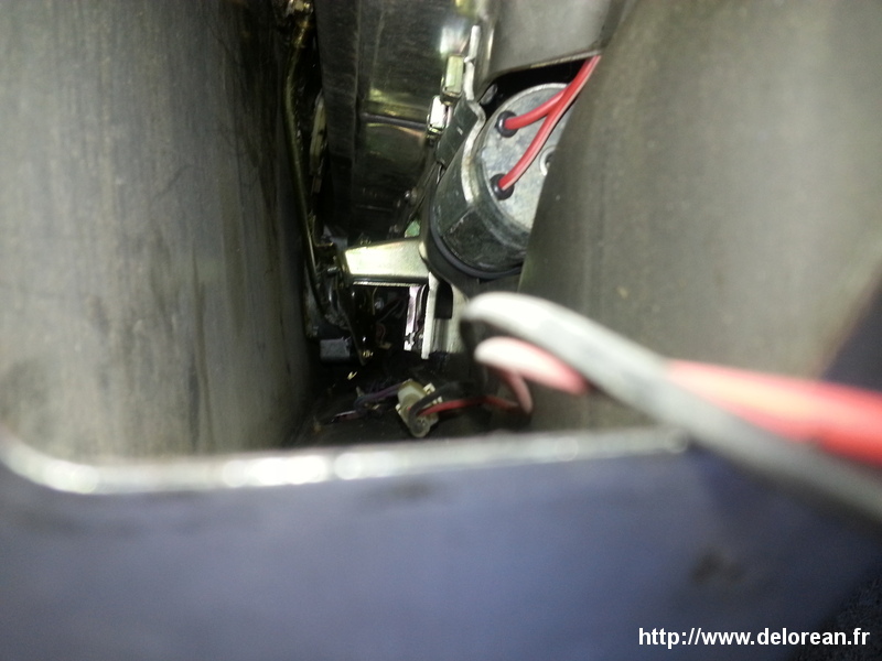

L'intérieur des portes :
A vous les studios !

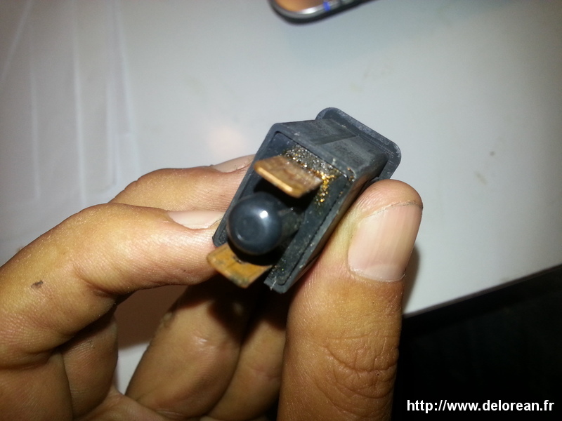

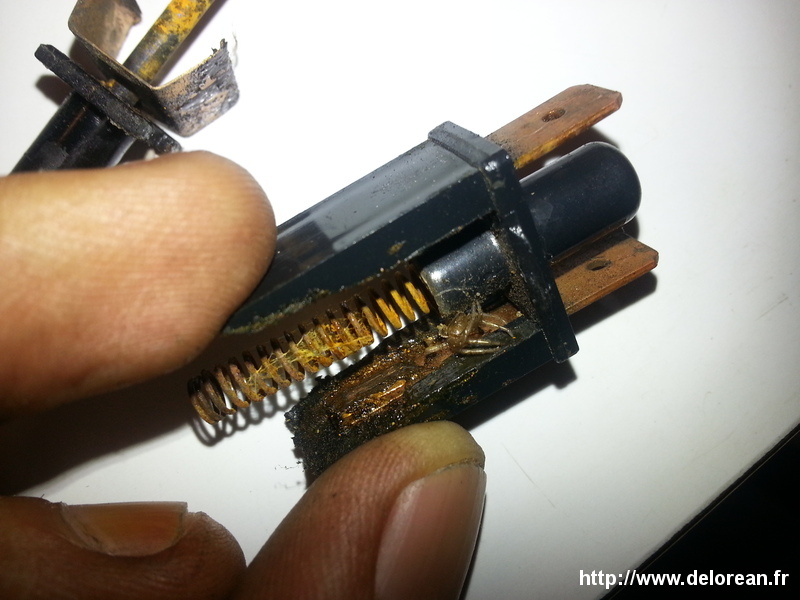

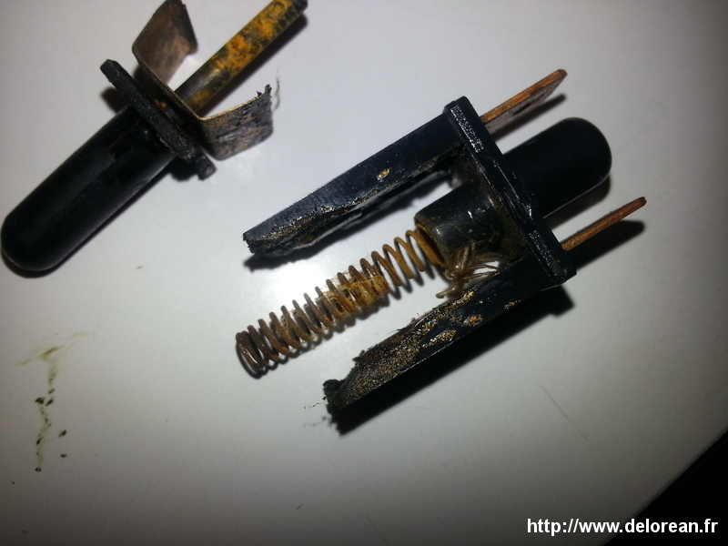

J'oubliais celle là aussi, ce petit interrupteur serait t'il susceptible de faire du Kaca ?
Inside Cadaver !
Messagepar Kherns » Mar 03 Sep 2013 à 18:26
Je mettrai surtout en cause la corrosion qu'il doit y avoir dans les connecteurs de la lampe de la baie moteur.
