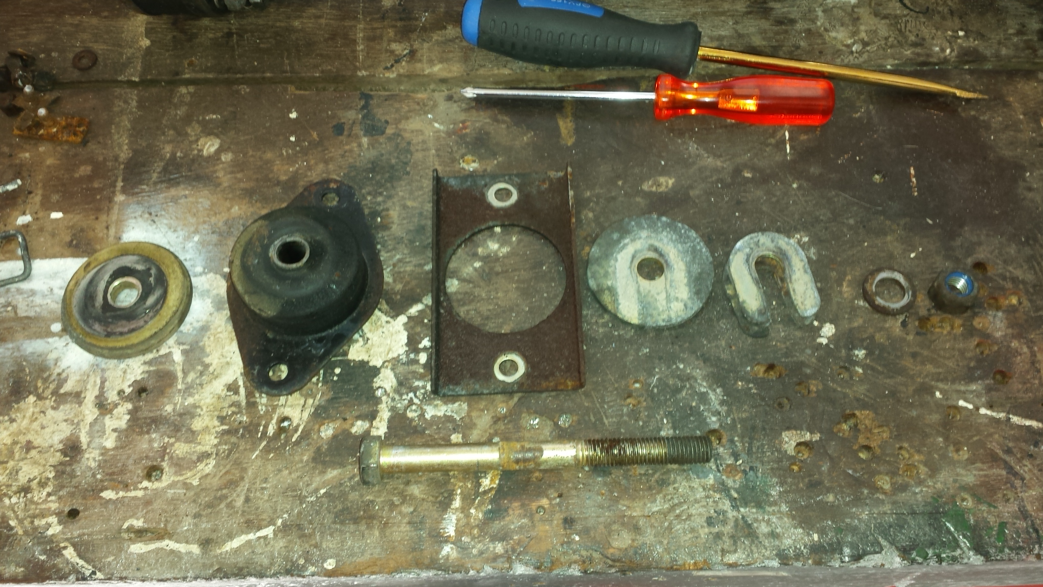

Ci joint une photo du premier TAB démonté.
Finalement il était en assez bon état.

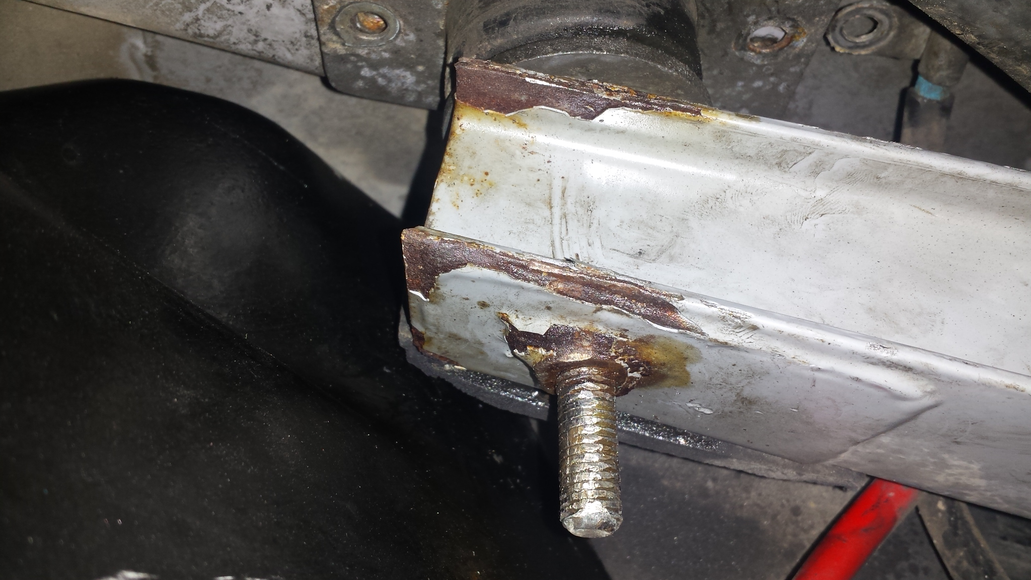

Apres encore 2 heures aujourd'hui, je n'ai toujours pas réussi à sortir cette put.... de vis (TABS).....
Est ce que vous pensez qu'un choc thermique entre le bras et la vis serait une solution ?
Si vous avez rencontré la même difficulté, je suis preneur de vos experience....
Merci à tous
Punch VIN 10685
Punch
Localisation: 64000 Pau
Re: Punch - VIN 10685
Messagepar Stainless » Dim 17 Déc 2017 à 21:00
ta vis est bloquée car elle est ceintrée. la chauffer ne ferait que la dilater et la bloquer davantage, et tu risques d'endommager l'epoxy qui n'est deja pas brillant.
depose le bras, et sors la vis à l'aide d'une presse ou d'un extracteur.

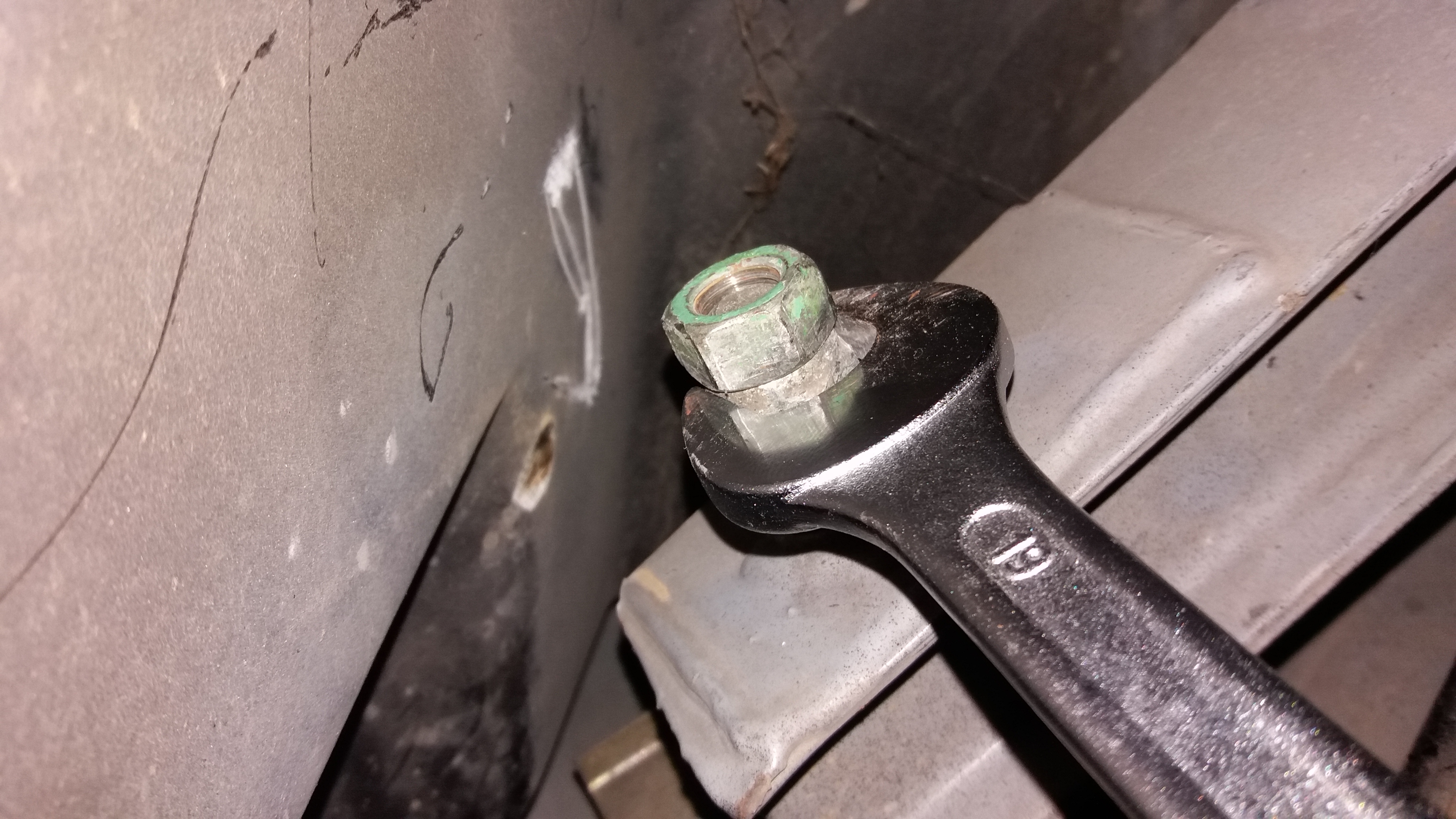

perso la mienne etais cassé et le morceau restant etais cintré et donc, meme probleme. j'ai mis deux ecrous pour que ca reste bloqué et puis clé de 19, comme la vis etait cintré, en tournant la vis, avec le filet elle n'a pas d'autres choix que de bouger, en 5 minutes le problème etais régler. a part que toi tu dois la faire tourner dans l'autres sens. maintenant si tu n'arrive même pas à la faire tourner..... sacré soucis.
