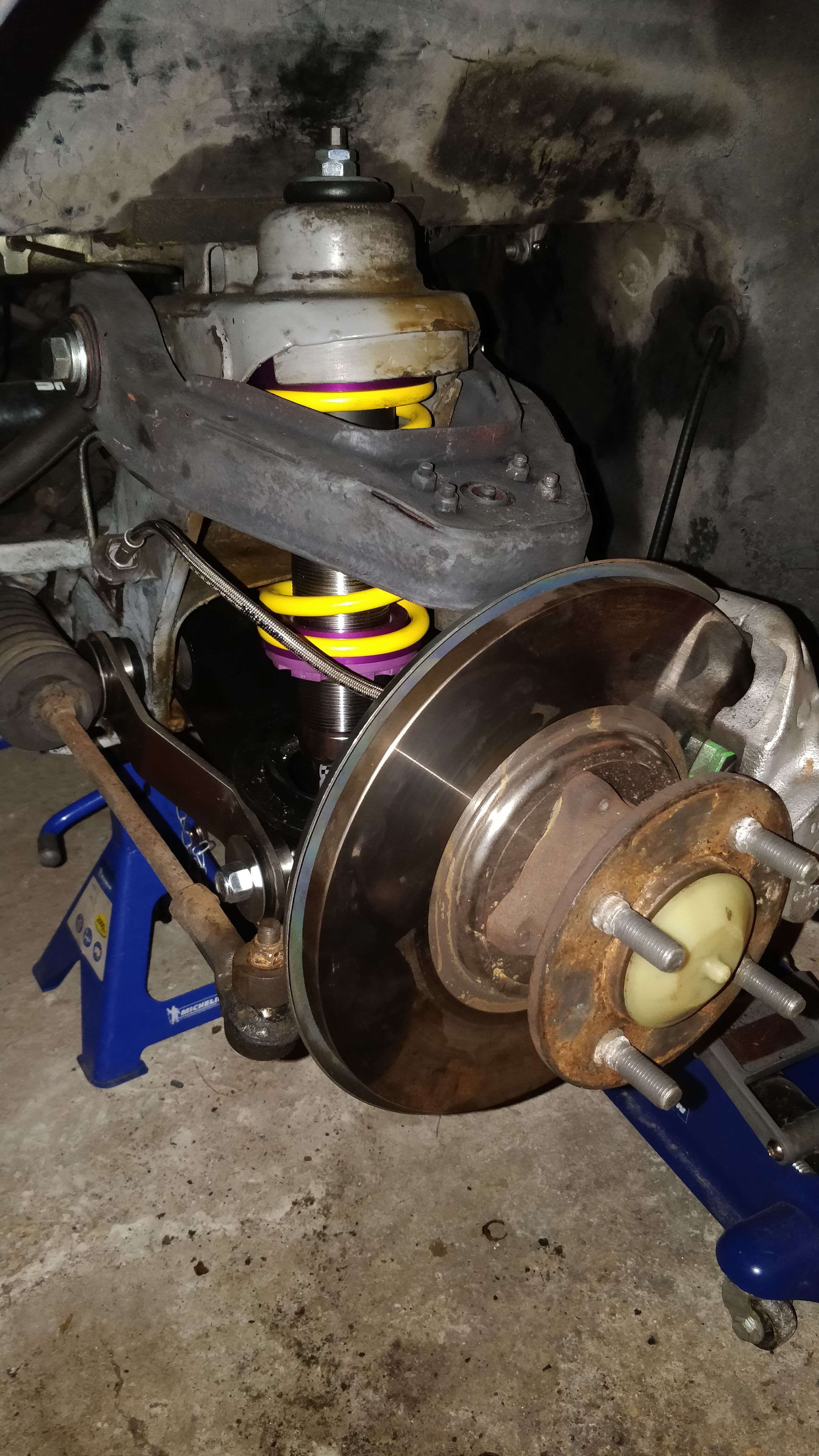

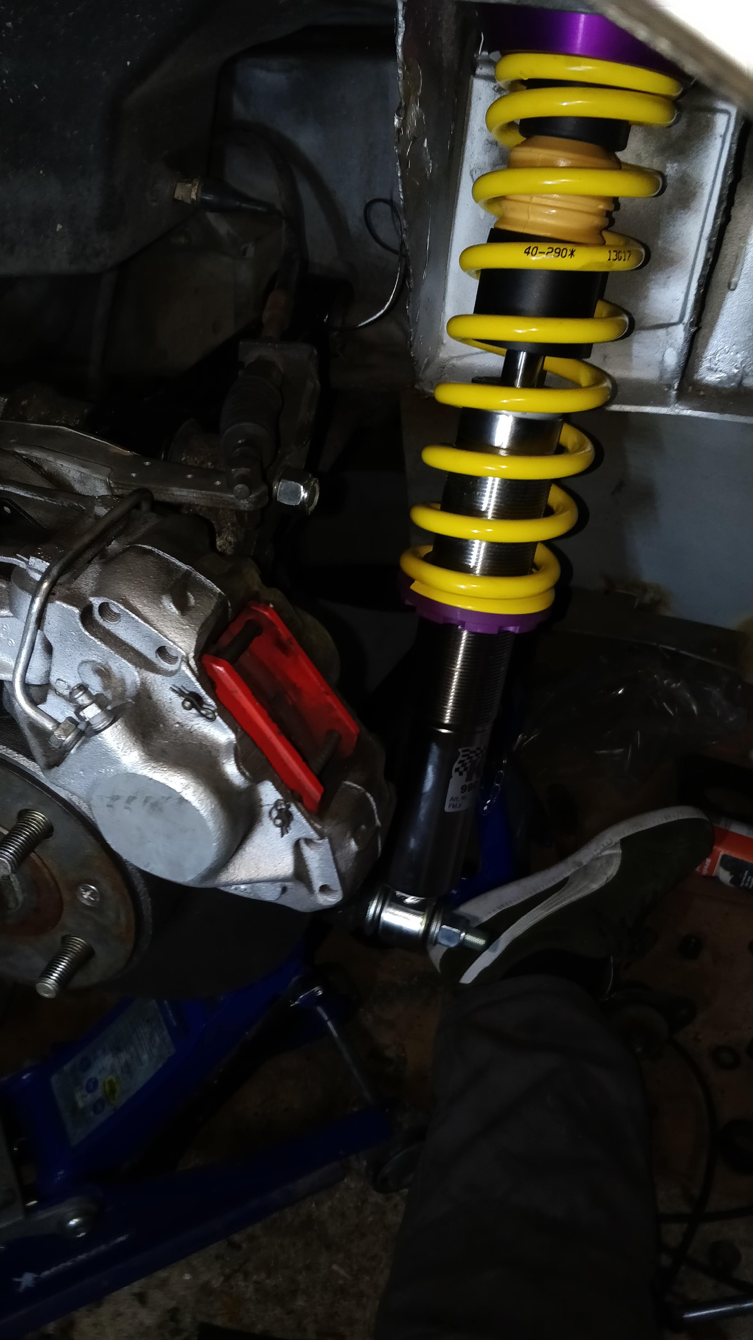

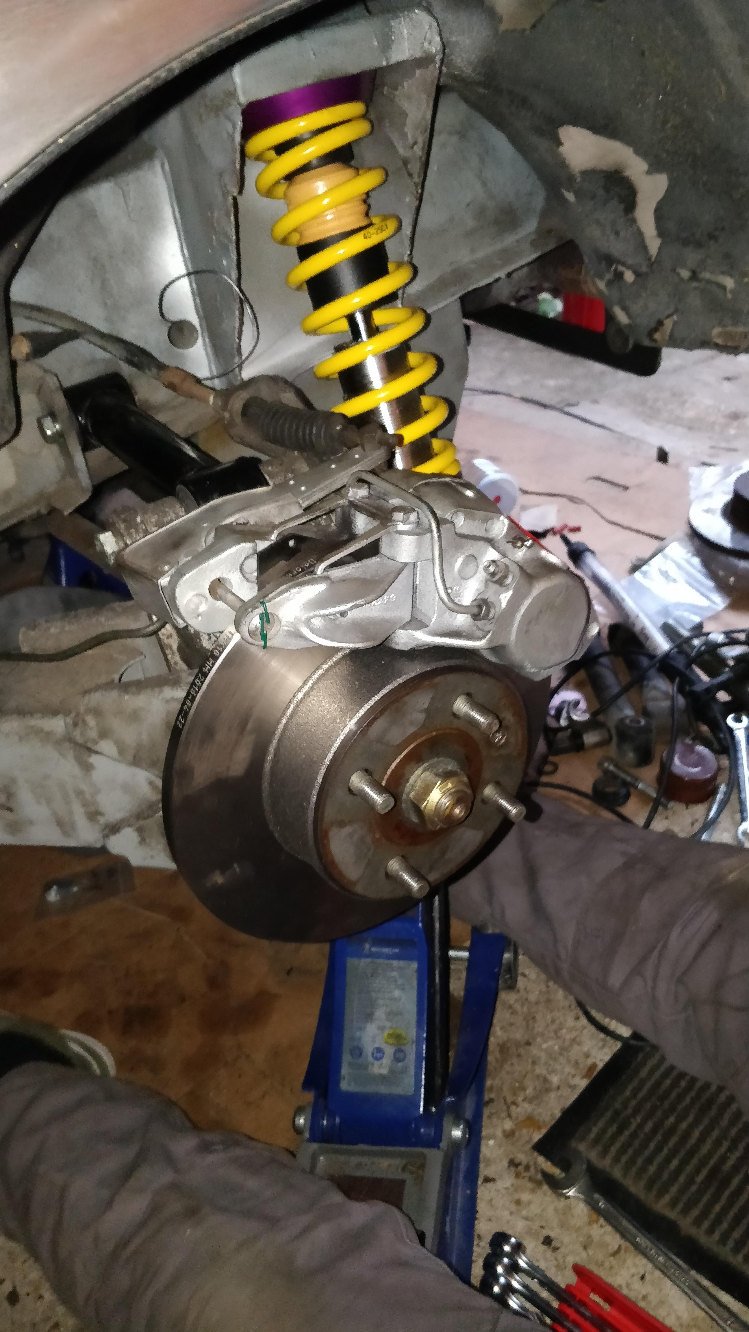

L'avant gauche c'est fini !

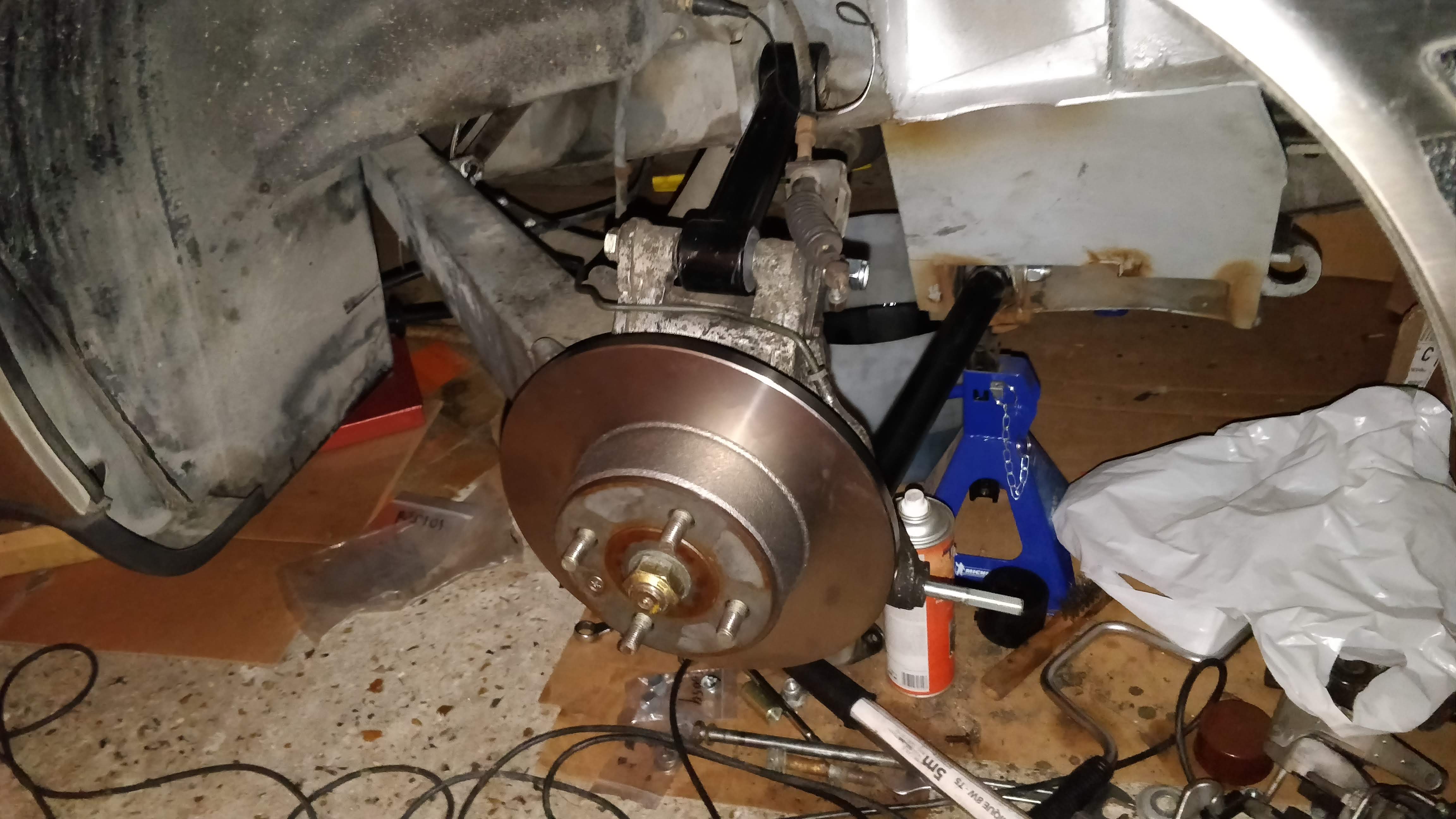

L'arrière gauche ça sera fini cette semaine. Ensuite je sors la voiture, je la gare dans l'autre sens et on recommence pareil pour le côté droit (oui quand on n'a qu'un petit garage pour bosser c'est compliqué). Maintenant qu'on a déjà fait un côté, l'autre devrait aller plus vite. Une fois fini on s'occupera de la crémaillère et ensuite go en géométrie etc etc..
A l'arrière j'ai toujours le moyeux qui est avancé vers l'avant (par rapport au passage de roue en fibre, voir photo). J'en saurais + après la géométrie et une fois tout remonté en mesurant l'empâtement entre la roue avant et arrière à gauche et à droite. J'espère que ce n'est "que" ma fibre endommagée qui fait cet effet là et que c'est pas un châssis déformé.. J'ai trouvé un contact qui gère super bien la fibre (j'ai vu une A110 accidentée refaite par ce gars avant/après, ça donne confiance).

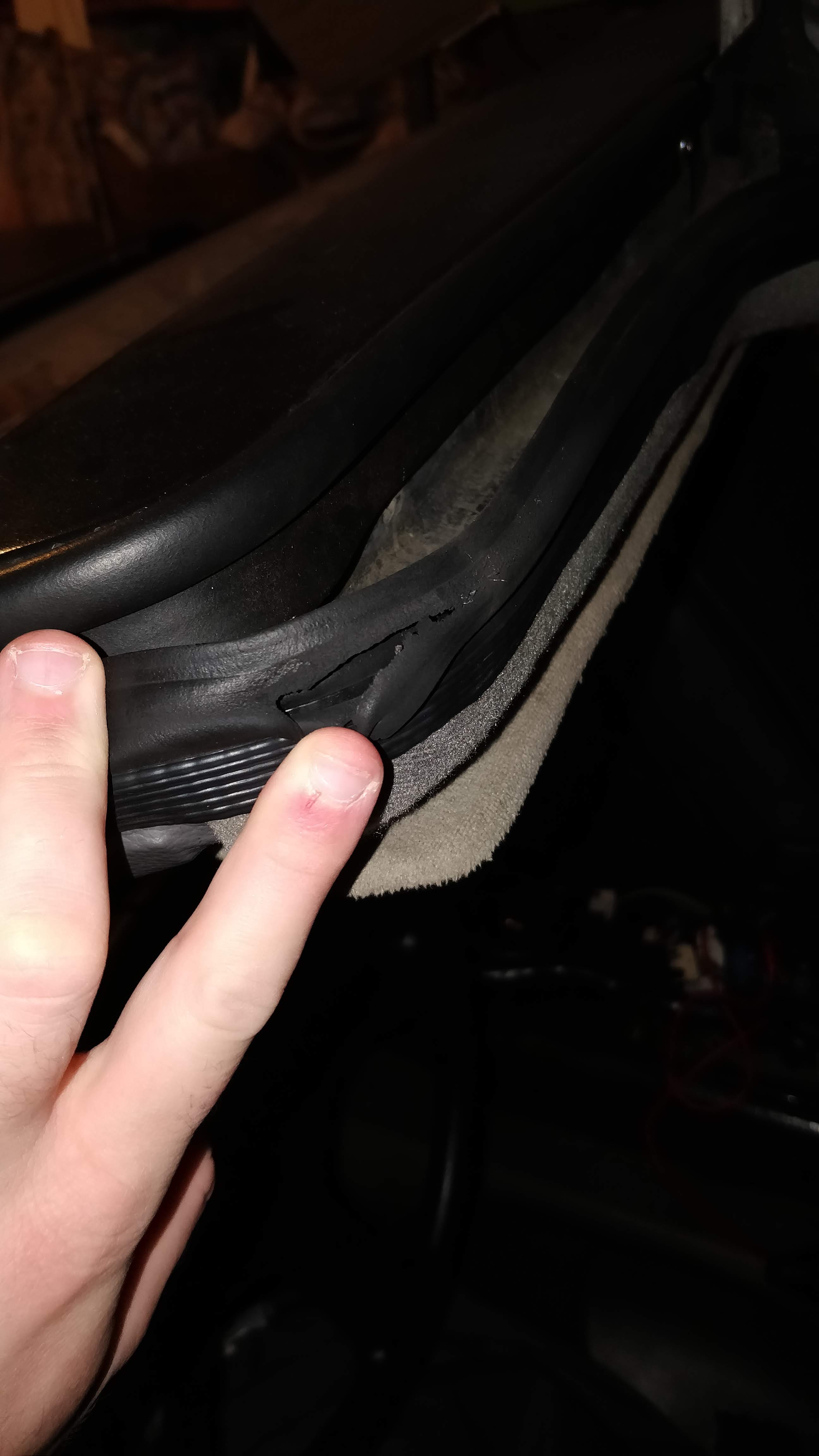

Sinon mon joint de porte est mort à un endroit en particulier (voir photo), alors qu'il est neuf, je suppose que c'est parce que la porte n'est pas bien alignée..

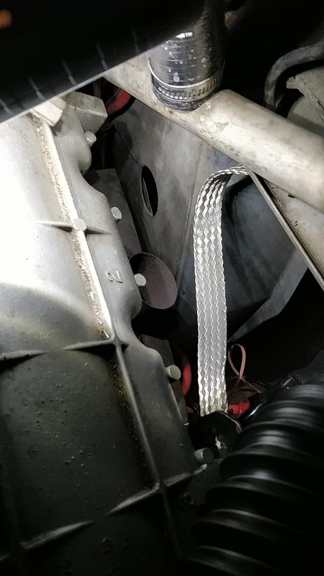

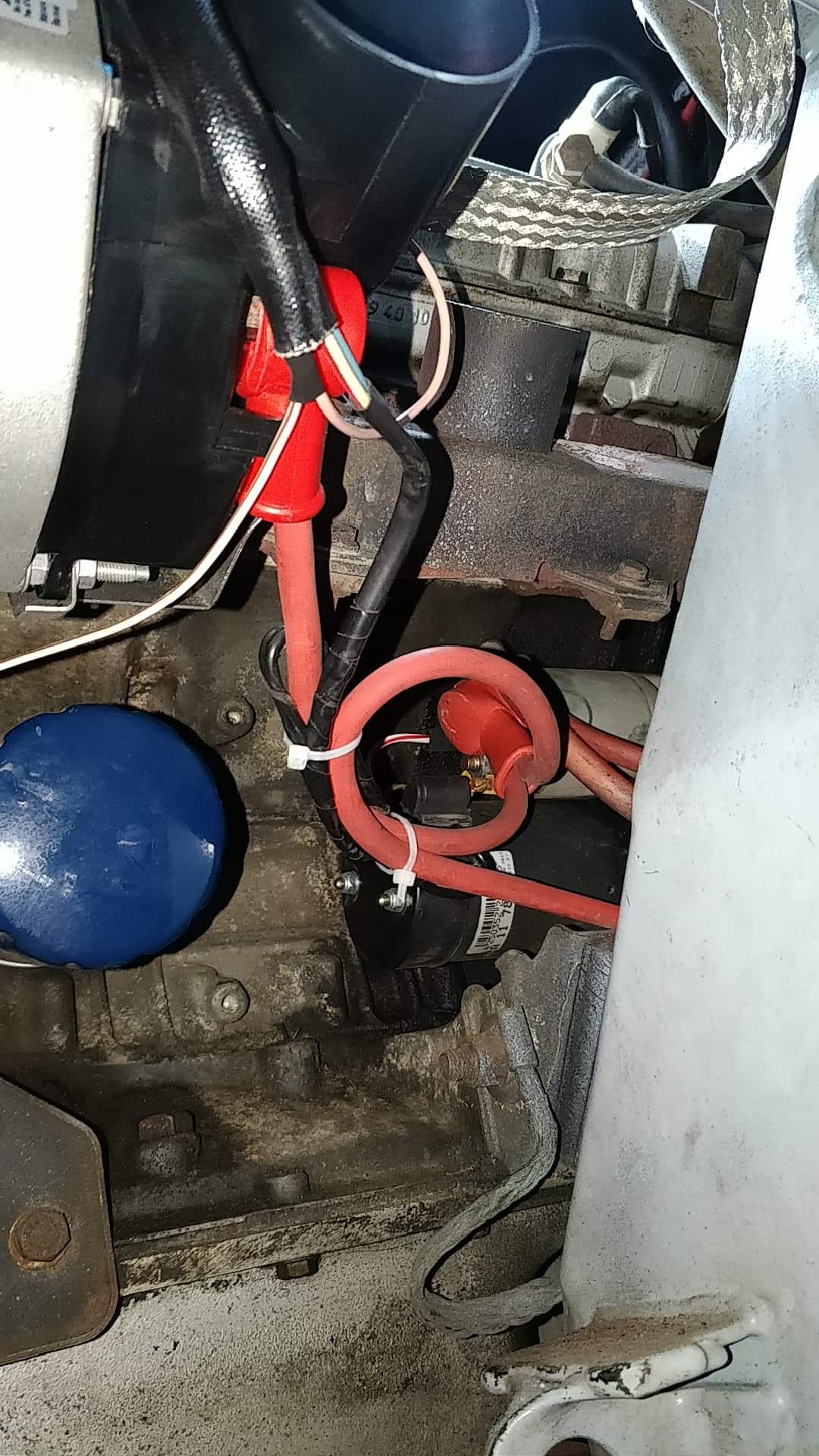

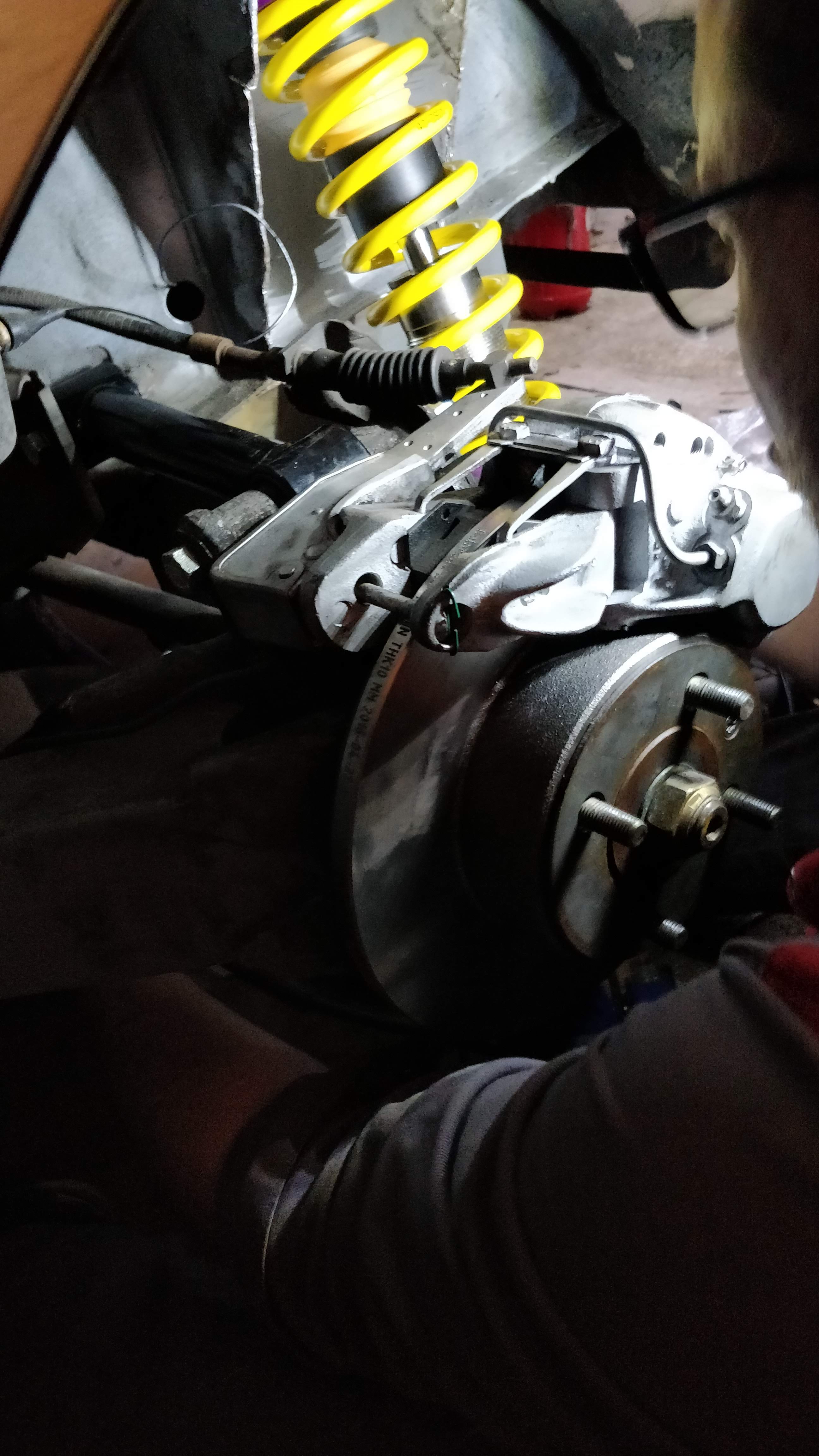

Trains roulants côté gauche fini, il manquera juste à percer les écrous pour mettre des goupilles.
Montage de la nouvelle alimentation finie.
Et ajout de deux tresses de masse de chaque côté de la partie haute du moteur (sur cache culbu).

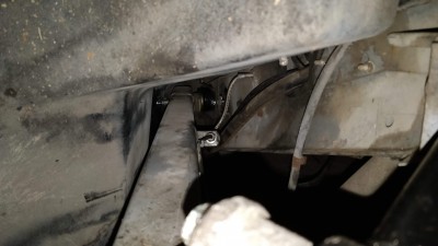

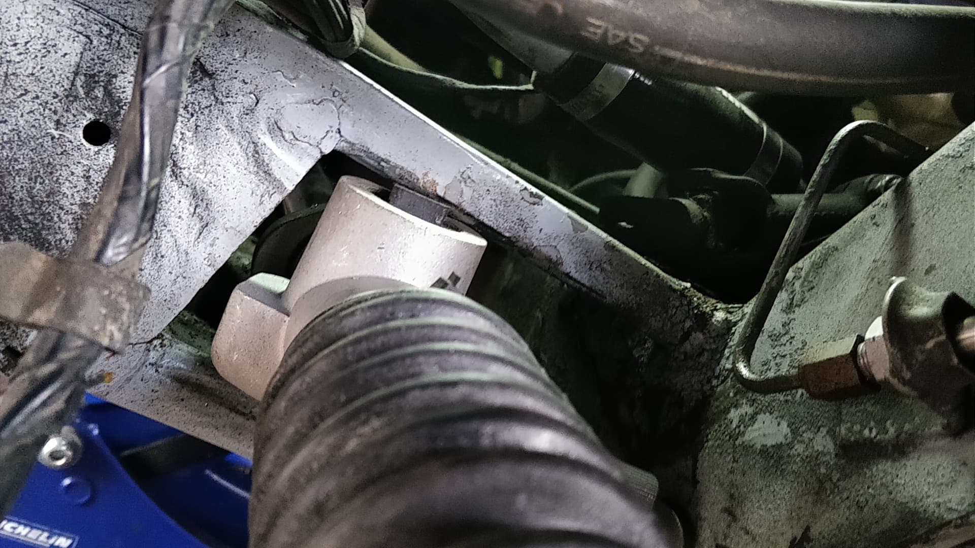

Je suis le seul connard pour qui la crémaillère de Ed ne passe pas ? Mais genre vraiment pas ? J'ai même tenté en dévissant le bouchon noir qui dépasse. Y'a genre pas moyen, dans tous les sens, ça veut pas passer ...

Tu as essayé par le côté passager ?

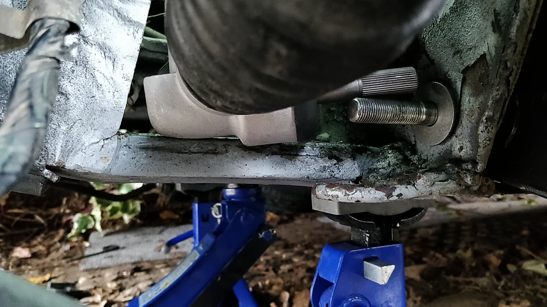

C'est dommage de remonter des pièces neuves sans nettoyer, enlever lepoxy qui s'ecaille, et traiter le chassis

Le côté passager ça bloque au milieu le passage se rétrécie.
Si tu regardes bien mes autres photos quand je remonte une pièce je nettoie et passe de l'antirouille à la cire dans les endroits qui deviendront inaccessibles une fois les pièces remontées pour éviter de devoir redémonter par la suite. Là ça restera très accessible après remontage (d'autant que dedans c'est très sain c'est juste cet endroit à l'extérieur qui est abîmé) et de toutes façons ça nécessite un boulot plus approfondit. Ne t'inquiète pas je le fais quand il le faut 8)

Coté conducteur, ca passe en dévissant le bouchon plastique noir, mais il faut user de patience pour le rentrer ;)

Je l'ai dévissé après coup mais ça passe toujours pas :cry:

Il faut la tourner et l'incliner légèrement

Du coup la crémaillère j'ai du couper le bout qui me gênait et refaire une fixation.

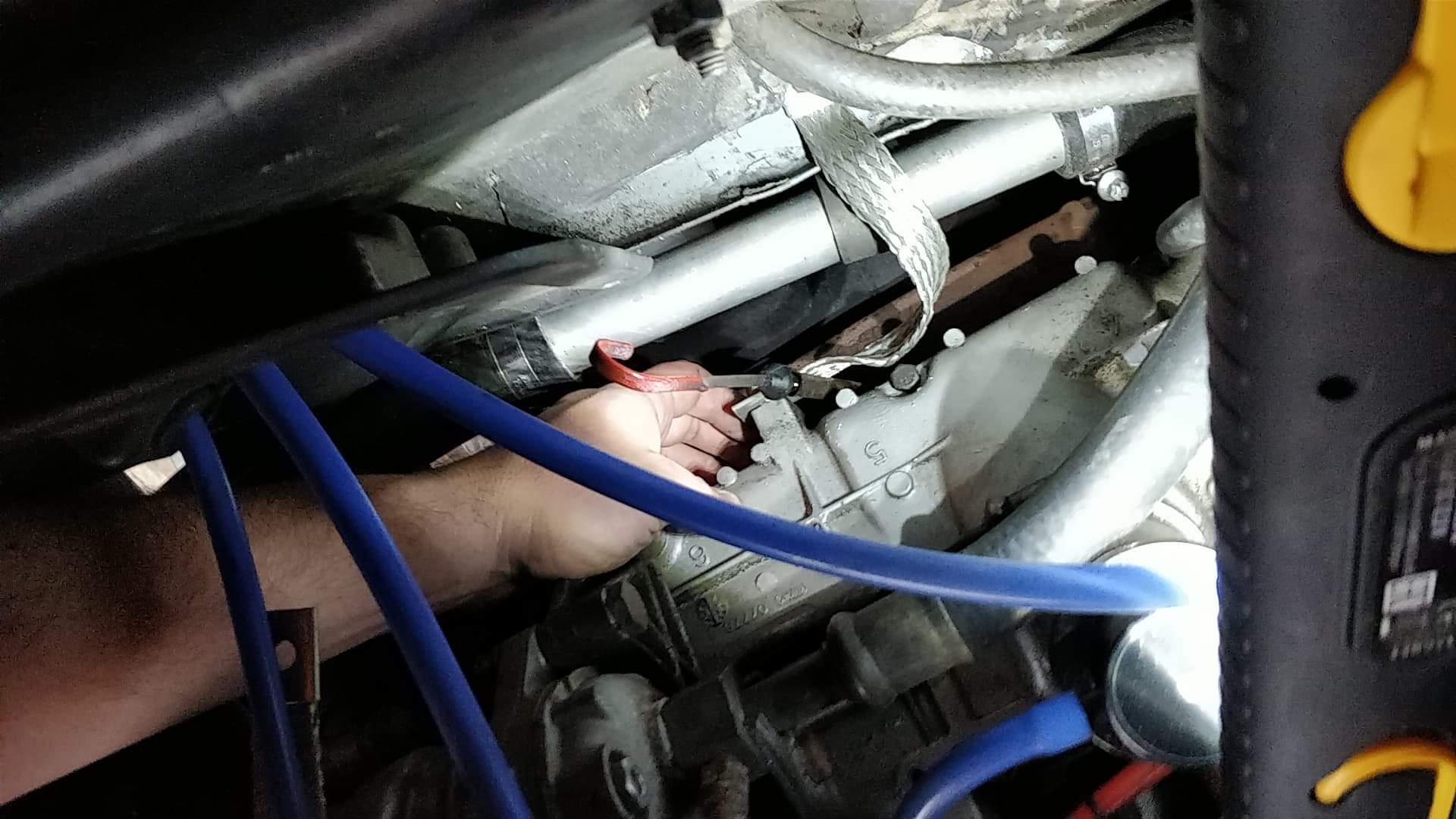

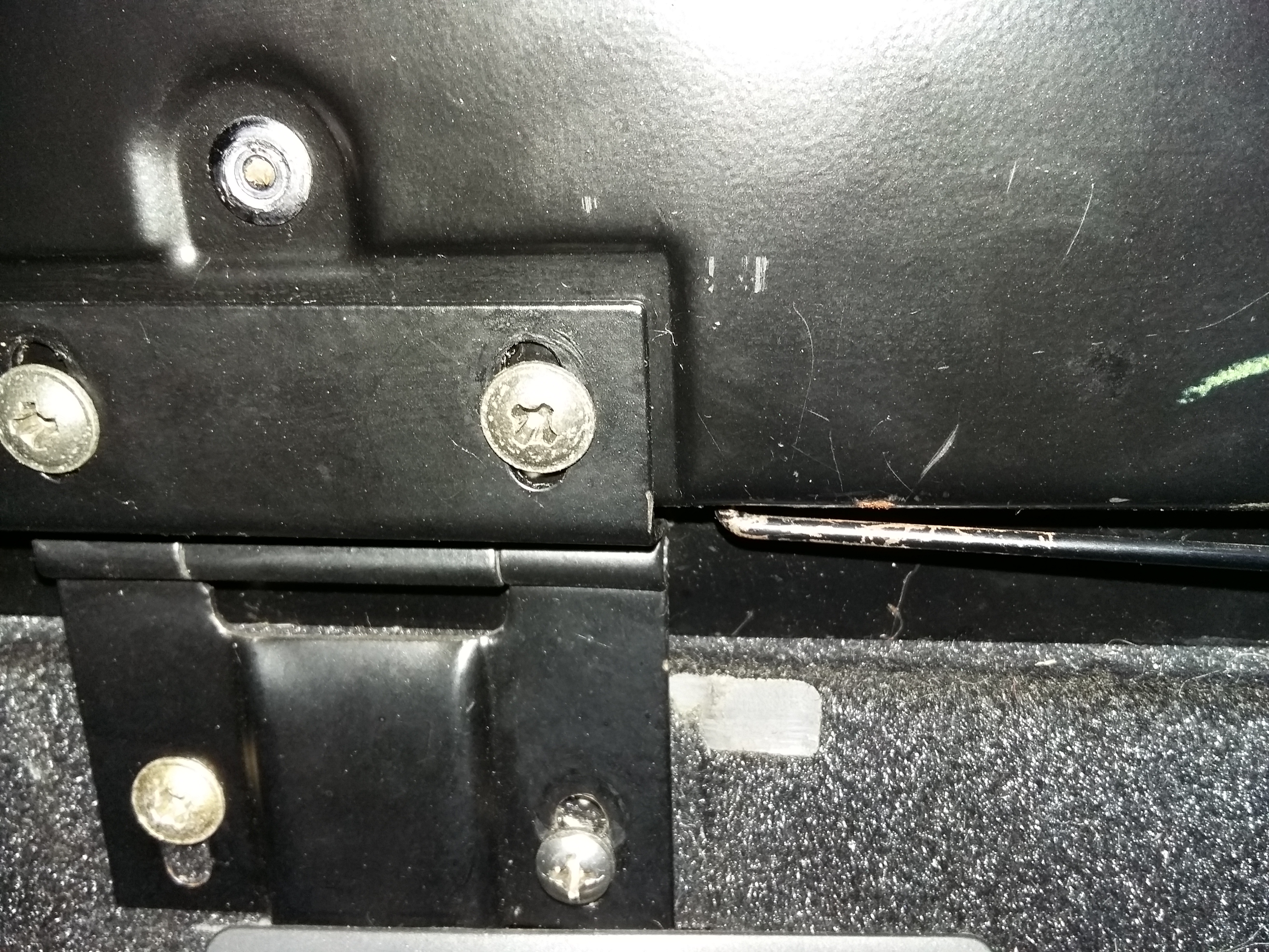

J'aurais en revanche une demande, qui pourrait m'expliquer avec photos comment mettre la barre de torsion de la boîte à gant svp ? Je l'ai jamais eu donc je sais pas comment on fait ^^ImageImageImageImage

Messagepar Stainless » Dim 28 Avr 2019 à 14:44
voila
Re: Kaaes - VIN #6690
Messagepar Kaaes » Dim 28 Avr 2019 à 15:35
Oui j'avais vu tu m'avais montré mzis à gauche tu la fixe comment ? ^^
Merci !
Envoyé de mon ONEPLUS A5000 en utilisant Tapatalk
Messages: 873
Messagepar Stainless » Dim 28 Avr 2019 à 16:24
voilà
Messagepar Kaaes » Lun 29 Avr 2019 à 21:26
Merci beaucoup !
