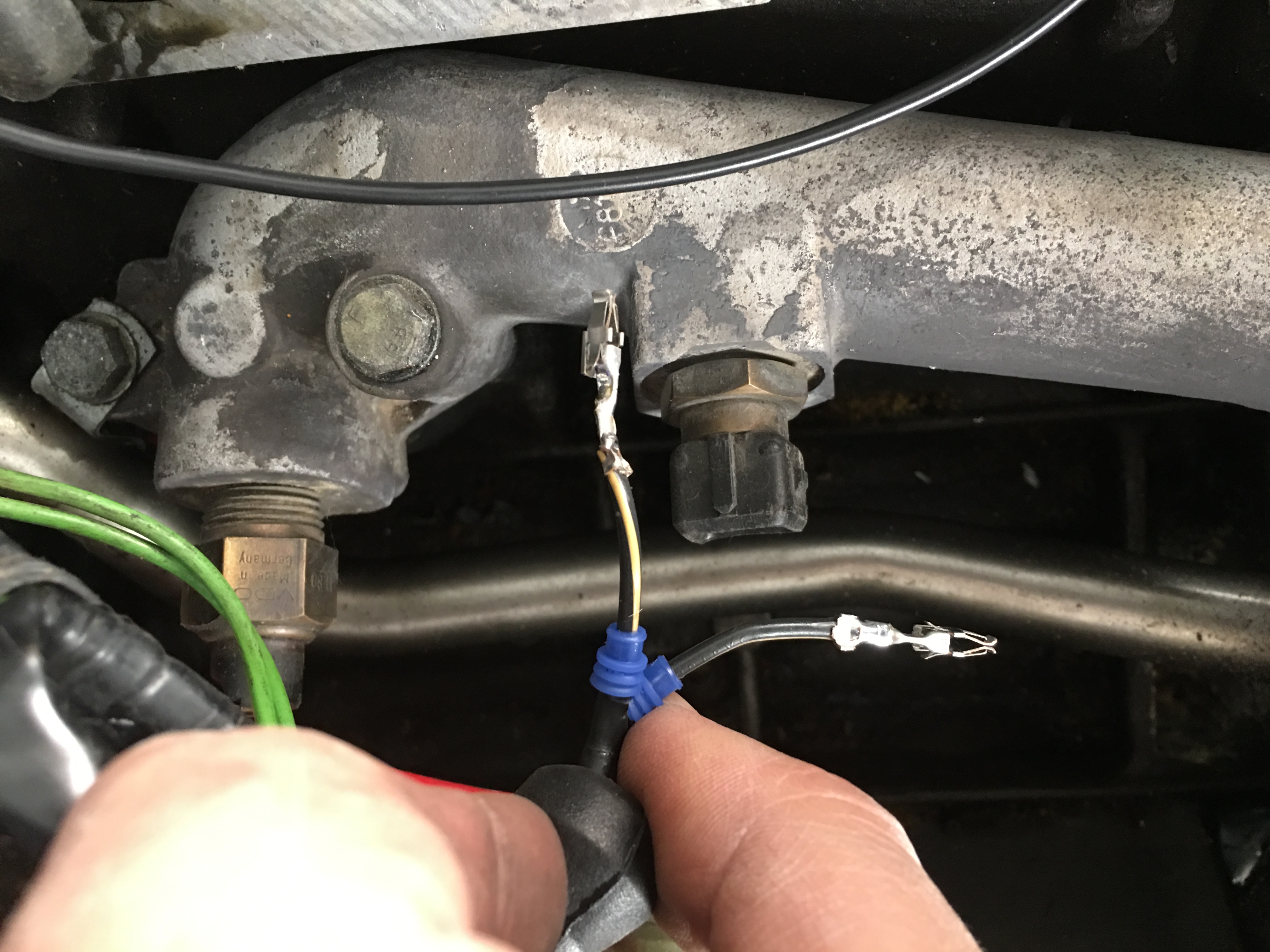

Salut les gens, j'ai profiter d'un peu de temps libre pour effectuer quelques travaux. Dans la précipitation jai oublié de repérer les fils de cette sonde dont je change la conection. Du coup je ne sais plus quel fil va ou, il y en a deux. Puis je les intervertir et si non quelqu'un dont le moteur est à cœur ouvert peut il me dépanner ? Cest la sonde sur le collecteur d'eau dans la VDM avec le connecteur noir sur la photo. Merci !

c'est un thermistor, alors à priori, une inversion ne devrait pas avoir de conséquence. a verifier cependant

Merci oui il vaut mieux vérifier pour éviter de tout redemonter. Quelqu'un a peut être une ancienne photo.
Pendant que j'y suis je changerai bien les deux sondes, je crois qu'elles sont d'origine. Qu'en penses tu ?

si elles fonctionnent, pourquoi les changer. c'est facile de les tester en plus. le thermo-switch a gauche se verifie avec un testeur de continuité ( si ça passe a froid, c'est bon. tu peux meme le mettre dans l'eau chaude pour verifier qu'il s'ouvre, vers 45° de memoire).
quant au thermisor, tu le verifies a l'ohmetre

Tu peux me dire la manip pour le vérifier avec le multimètre stp ?

position testeur de continuite. branché entre la fiche plate et le corps de la sonde. ca doit passer a froid, et s'ouvrir a chaud

Je parle de la sonde du collecteur !

position ohmetre, entre les deux bornes.

Cool, et je dois trouver quelle mesure ? :)

je crois que c'est 10.000ohms à 14°c
mais c'est pas critique... tant que tu mesures une resistance, c'est que le circuit n'est pas ouvert, et docn que la piece est en etat. et meme si la valeur peut bouger avec le temps, ca n'a pas d'incidence vitale, ca sert jsute a augmenter le regime de ralenti pendant le warm-up

Ok ok, et celle au dessus avec les deux fils vert sert à quoi déjà ? :mrgreen:

a forcer la regulation lambda à 60% pendant le warm-up

Ok on avance. Par contre ça me dit pas ce que je fais avec mes deux fils.

je te l'ai dit plus haut, on mesure une resistance, alors peu importe le sens de branchement

Je viens de prendre la mesure j'ai plus de 13k ohms. T'es sur pour le sens ? Si je dois redemonter ca je n'aurai de cesse de te traquer comme un lapin :evil:
