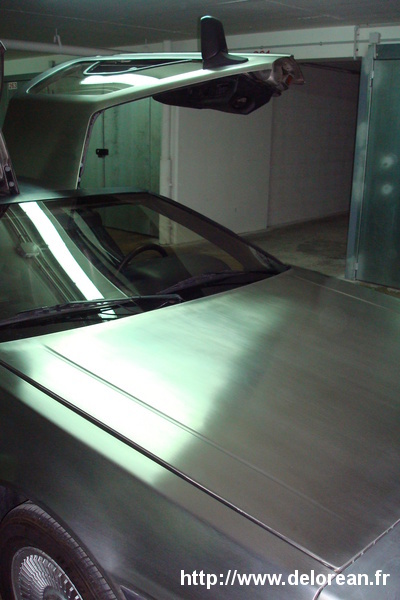

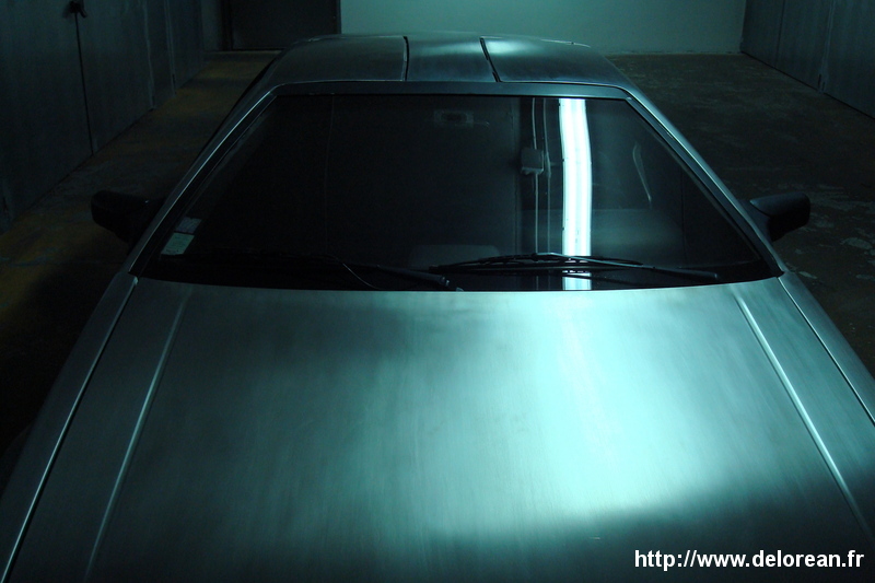

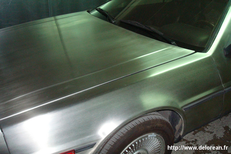

Samedi, passage au tampon jex de la belle (avec un produit spécial inox qui m'a bien fait galérer et que je ne pense pas réutiliser), la carosserie est belle, mes mains sont dans un sale état... mais c'est pour la bonne cause :wink:
J'ai beaucoup tourné dans Paris ce week-end avec VIN 717 et c'est fou le pouvoir d'attraction de cette voiture sur les passants, motards et automobilistes... Ca m'apprend à être sociable avec tout le monde, un vrai miracle 8)

quelle est le produit inox qui ta bien fait galéré :?:
fabrice
Messages: 1464
Messagepar Christophe » Dim 13 Juin 2010 à 21:34
fabrice a écrit:quelle est le produit inox qui ta bien fait galéré :?:
Je ne sais plus, il est dans le garage, je crois que c'est un produit "Castorama" (mais suis pas certain), en tout cas c'est vert, assez épais et super chiant à rincer, je me suis cramer les mains en fait mais sûrement plus avec le tampon jex qu'avec le produit :roll:
Mais il ne doit pas être utile d'ajouter du produit, un petit brossage (des gants) et ça doit être bon, non ?
Christophe
Messages: 408
Messagepar Stainless » Dim 13 Juin 2010 à 21:37
brossage a sec avec des tampons (rouges) Fibratex ou 3M, ca desoxyde sans utiliser des produits souvent concus pour les cuisines et qui contiennent plus ou moins de soude caustique tres mauvaise pour les peintures et les plastiques. mefiance.
Messagepar Christophe » Dim 13 Juin 2010 à 21:50
Stainless a écrit:produits souvent concus pour les cuisines et qui contiennent plus ou moins de soude caustique
Plus de produit, promis, ça doit être ce qui m'a cramé les mains j'avais même du mal à tenir le volant et comme avec une De Lorean il faut manœuvrer comme avec un 38 tonnes, ce n'était pas très évident :o
