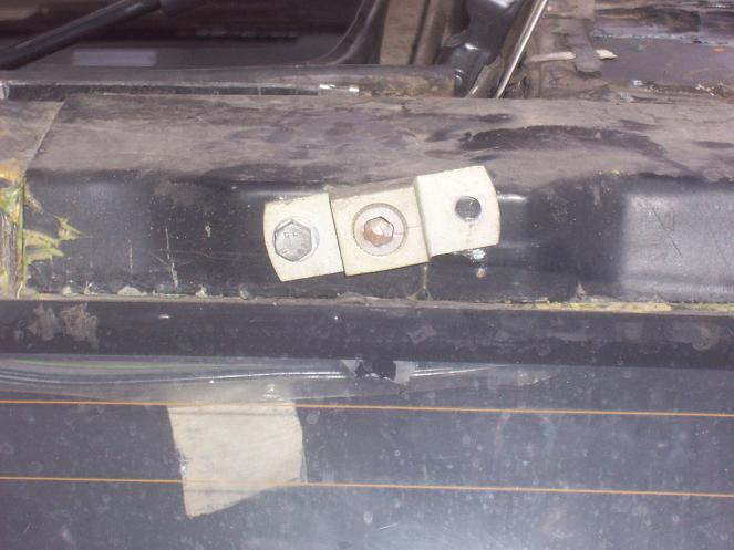

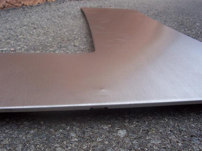

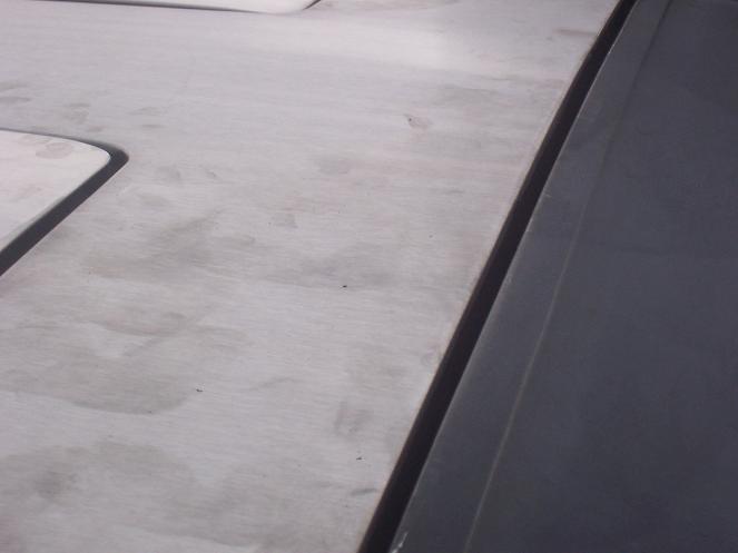

Puis je me suis collé à un petit détail qui me tarabustait depuis l'achat: un petit choc en pointe à l'arrière du T-panel de toit qui d'ailleurs paraissait un peu bombé à cet endroit là.

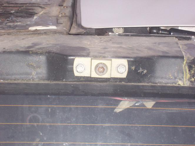

Après démontage du panneau de toit, j'ai compris l'origine du problème: le support de la barre de torsion de la porte conducteur avait perdu un boulon, et donc s'était relevé....
Image:
Celui de la porte passager en place:
En lâchant d'un coup, le support était venu taper sur le panneau de toit en lui créant un bosse....
Bosse qui est encore un peu "aplatie" par la photo
Du coup, j'ai du trouver une astuce pour pouvoir remettre ce support en place surtout sans déboîter la barre de torsion. Ça a consisté à défaire l'amortisseur de porte pour mettre la porte en butée d'ouverture dans un premier temps, puis de le maintenir ainsi.
Rassurez-vous, elle n'a pas eu mal!!!
Je n'ai pas pu prendre la suite en photo par manque de bras, mais j'ai débloqué le boulon encore en place, puis fait levier avec un tournevis pour mettre le trou du support en face du trou de l'écrou noyé dans la carrosserie, puis j'ai resserré ce boulon de sorte qu'il bouge le moins possible et que les trous restent alignés, puis j'ai remis en place un autre boulon ( pris en place provisoirement sur un support de louver ou il sert beaucoup moins en attendant d'en trouver un identique ).
Ceci étant fait, j'ai décidé d'essayer aussi de faire disparaître la bosse du toit. Pour cela, j'ai mis le T-panel sur une pierre plate :? , et je l'ai remis droit petit à petit en tapant avec un marteau sur un objet plat que j'ai trouvé ( dont j'ignore totalement la provenance, mais qui était parfait pour ça!!! ), jusqu'à obtenir une surface bien lisse... Et ça a marché!!!!
Après ça, remontage du panneau en place, puis du louver, et là pour le mettre en place et l'ajuster, je conseille vivement d'être au moins à deux....
Résultat:
La "réparation de près:
C'est très sale, mais c'est plat!!!!
Et c'est au moment ou j'ai commencé à sortir le Karcher, la brosse et la Scotch-Brite qu'il a commencé à pleuvoir.......
Ces supports sont à priori à vérifier de temps en temps, car même si ils étaient en place, les boulons de la porte passager étaient dévissés ( presque 2mm pour un des deux!!! ). Ce qui parait étrange car il faut vraiment forcer pour les revisser en place....

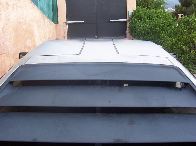

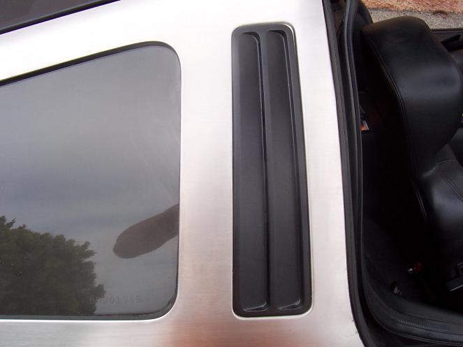

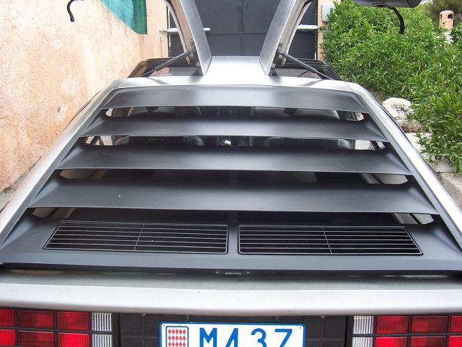

Boulot du jour ( mais j'avais pas mon APN avec moi ), le passage de certaines parties noires ( notamment le louver ) à l'huile de lin, je me rappelle plus qui avait donné l'idée, mais le résultat à l'air plus que pas mal, à voir maintenant tout les combien de temps il faudra renouveler l'opération, mais même les pièces qui commençaient à devenir un peu grises comme les ouïes derrières les portes sont bien redevenues noires!!!!

depuis que je l'ai fait, ca persiste pas mal, pourtant la voiture est dehors aux intemperies. Certains plastiques sont plus poreux que d'autres et absorbent l'huile, notament le spoiler avant.
Pour le louver, j'avais eu un resultat plus durable ne poncant à la laine d'acier 00

En tout les cas, merci pour le truc de l'huile de lin, avec la chaleur du moteur les personnes qui suivent doivent croire que je marche au Diester, mais le résultat est là!!!
Avant:
Après:
Et une petite vue sur la pièce latérale qui commençait à devenir grise:

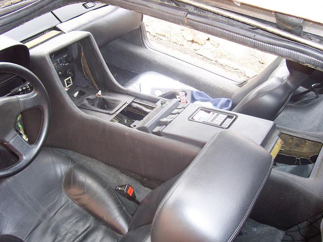

Démontage de la partie centrale

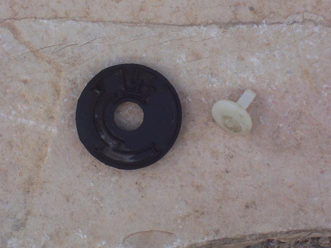

Pour accéder à la commande de ventilation par dépression
Et changer le joint en caoutchouc de répartition d'air qui était fatigué, et la pièce en plastique qui le maintient plaqué qui elle avait une attache cassée...
Résultat la commande est maintenant plus dure, mais il y a ENFIN de l'air qui arrive dans les buses de ventilation du TDB, et des portes!!!!! C'est pas de l'air à -10°, mais en tout les cas c'est de l'air plus frais, et ça fait du bien!!!! :D
Suite au prochain numéro....
Petit P.S: J'oubliais de dire que la pièce qui remplace la pièce en plastique blanc dans le kit qui vient de chez ED est un Schtroumpf plus large, il a donc fallu que je la réctifie un peu avec un cutter pour qu'elle s'emboite bien dans son support métallique. Il est bien évident qu'il faut y aller tout doucement pour ne pas la déteriorer.

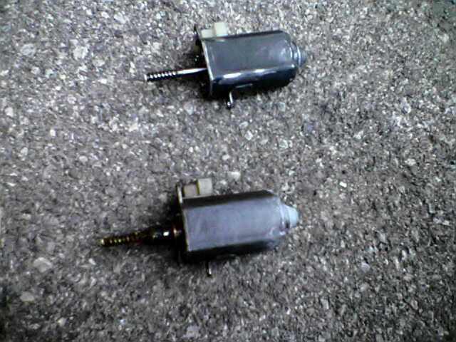

Deuxième point le démontage de la contre-porte pour accéder au moteur du lève-vitre qui n'a jamais marché depuis l'achat de la voiture. C'est loin d'être évident, et j'ai du démonter grâce à un grand tournevis les fixations de la poignée de porte qui me bloquait pour enlever cette contre-porte... Pas évident du tout, et je vais rigoler au remontage....
Je n'avais pas mon APN aujourd'hui, donc juste une petite photo du téléphone pour montrer tout le bordel démonté....
J'avais trouvé un mécanisme complet de lève vitre sur E-Bay, mais côté passager en priant pour que les moteurs soient identiques... Ben c'est le cas. C'est donc une bonne nouvelle!!! Par contre, très difficile de travailler à l'interieur de la porte, et je ne compte pas les nombreuses coupures occasionnées par les contacts avec les tôles d'inox....
Ancien moteur en bas, "nouveau" en haut...
Il m'a donc fallu batailler un bon moment pour enlever l'ancien, et monter le nouveau. Résultat.... Il y a maintenant un bruit de mécanisme qui "ripe", mais le fenêtre ne bouge toujours pas :(
Du coup, comme il commençait à faire nuit j'ai tout laissé en plan....

Messagepar Stainless » Sam 22 Juil 2006 à 11:08
Tu aurais du me demander, j'ai des moteurs en rab' ...
Si ca ripe, commence par huiler le cable dans sa gaine. Sinon, c'est la roue dentée qui s'est bouffée. ca se change ( Ed en a )
Ps ,au remontage de la poignée, utilise des vis a tete 6 pans, c'est plus facile de la guider en place sans la faire tomber au fond de la porte.
