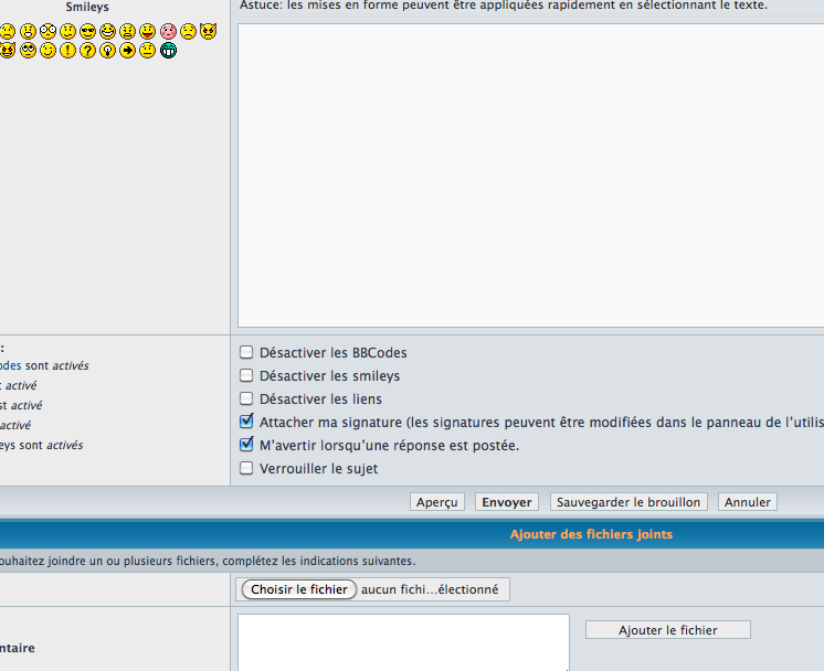

j'arrive plus à mettre des photos :(
Re: VIN 10433, un rêve de 33 ans
Messagepar doc.63 » Mar 11 Fév 2014 à 16:02
en bas de la fenêtre de rédaction de message, choisir le fichier, ajouter le fichier, trop simple maintenant :wink:
