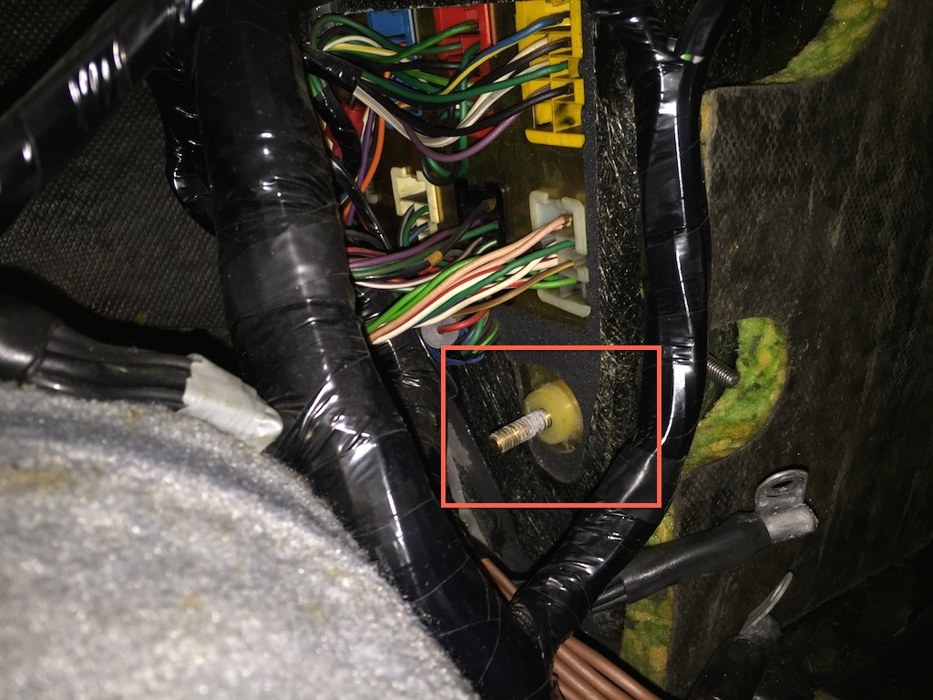

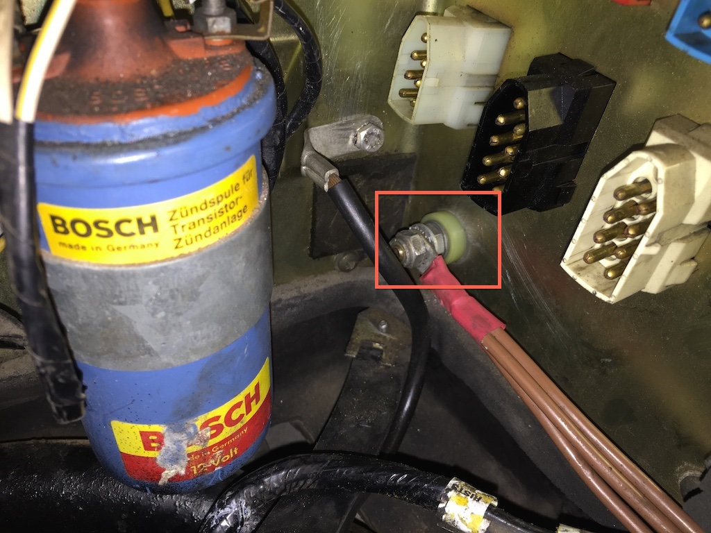

Messagepar maxdubbe » Mar 01 Sep 2015 à 22:26
Aujourd'hui verification des contacts de masses et des + sur Vin#17111.
Je trouve le passage du + Hyper dangereux au dessus du compartiment fusible derrière la cloison!!!!!!!!
Le + passe en plein milieu de la plaque métallique qui elle est à la masse!
Si l'entretoise en plastique chauffe et fond c'est l'incendie direct...... :? (voir photos)
Cela n'est pas rassurant.
Passage également d'un fil de masse pour les calculateurs qui normalement est sur une platine noir avec de la peinture dessus :shock:
(pour ma part la masse n'etait meme pas raccordé à un masse) :(
Problème résolut.
