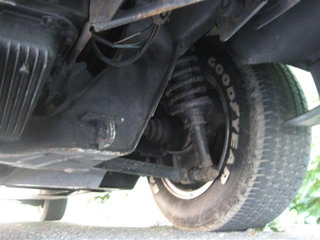

en ce qui concerne les pneus ce ne sont pas les "NCT" d'origine mais des eagle GTII. ils ont ete produits jusque dans les années 2010, il faudrait quand meme regarder la date de fabrication afin de s'assurer qu'ils ne sont pas trop agés.( Safety First ).
toujours dans le registre de la sécurité, il manque le rappel de sécurité sur les ancrages de barre stabilisatrice et les amortos sont d'époque. (les flexibles de frein aussi)
Re: Gérôme VIN #4176
Messagepar geromehe » Mar 08 Sep 2015 à 09:58
Stainless a écrit:en ce qui concerne les pneus ce ne sont pas les "NCT" d'origine mais des eagle GTII. ils ont ete produits jusque dans les années 2010, il faudrait quand meme regarder la date de fabrication afin de s'assurer qu'ils ne sont pas trop agés.( Safety First ).
Donc :
- Faire rappel de sécurité sur les ancrages de barre
- Faire rappel sur les amortisseurs
- Faire rappel sur les flexibles de freins
OK

Pour le recall de barre stab ils y sont les renforts, mais ils ont pris une couche de gris.
Messagepar Stainless » Mar 08 Sep 2015 à 10:35
non je parle des renforts de coquille

Stainless a écrit:http://www.dmcnews.com/bulletins/SC-01-11.81.html
figure 2
Ou est-ce que je peux trouver ce kit pour le recall?
tu parles des avants, mais à l'arrière c'est bien les NTC ....non ? avec les nouvelles photos qui sont arrivées on voit mieux...
