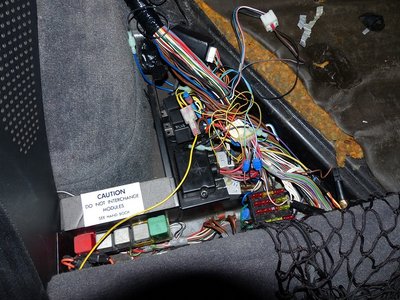

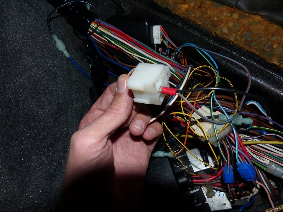

Je suis en train de suivre le faisceau électrique. Je pense que je suis bon pour démonter la console centrale afin de vérifier de fil Marron/Bleu fondu.
De ce que j'ai vu après démontage de la plaque de controle de la clim et phare, il y a un boitier derrière sur lequel arrive ce fil marron/bleu puis c'est connecté au bouton des phares.
Il semble qu'il y a un certain nombre de bidouilles, voici 2 photos du compartiment électrique.
- Vue générale
- Vue d'un truc qui me semble pas normal :)
Merci de vos éclairages.

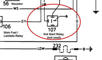

ton support vide ça ressemble au relai d'aide au démarrage en cas de problème... il n'y a rien dessus et normalement que 3 fils qui y sont connectés

Justement, c'est pas vide.
Cela semble etre connecté à un boitier noir (je pense à la centralisation des portes avec télécommande). le fil branché est connecté au slot du fil noir de la prise.

c'est peut-être une masse repiquée ton fil noir ?
à l'origine tu devrais avoir ceci :

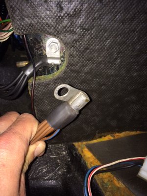

Bonjour à tous,
Je profite d'une journée de congés pour travailler sur la voiture.
Je suis toujours sur le remplacement de mon fil fondu (je prends mon temps, oui :D )
Il commence à ce niveau :
Quelle est la meilleure façon de le remplacer? le souder au niveau de la pièce métallique ou de l'intégrer dans la masse de fil (ce qui impliquerait d'écarter la pièce métallique afin de l'insérer)?
