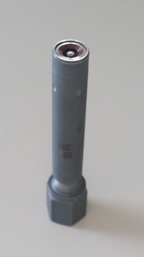

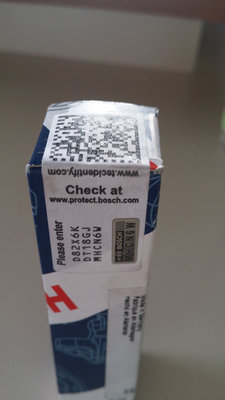

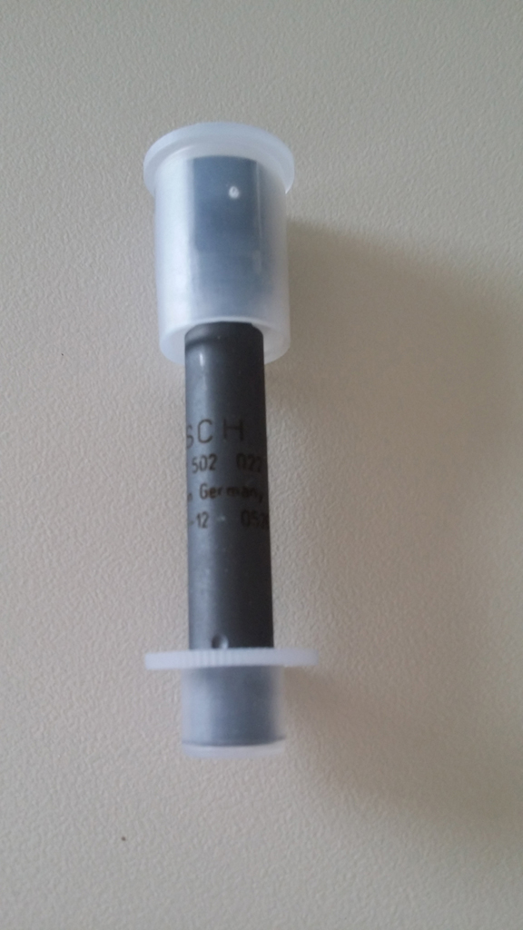

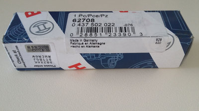

Messagepar Mathéïs » Ven 20 Mai 2016 à 18:59
Malgré un bon bain les injecteurs d'origine sont bien HS
J'ai commandé les nouveaux chez Rockauto car pas trouvé en France ( je n'ai pas fait tous les sites et magasins non plus)
Je vous ai fait des photos de la boite.
On y trouve des références et un QR-code et surtout ce qui est le plus intéressant une étiquette avec un site web et des références pour êtr sûr que ce sont des originaux.
Voici à quoi ça ressemble et à quoi ressemble l'injecteur à l'intérieur ( il est en cuivre )
