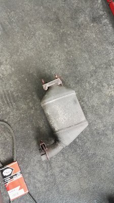

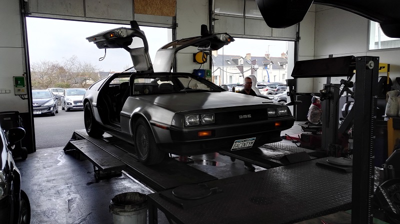

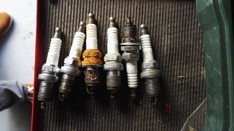

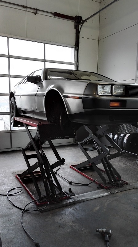

Messagepar matmat49170 » Jeu 07 Avr 2016 à 13:39
salut à tous,
une petite scéance d entretien pour mon auto, au programme :
-changement des rotules de direction et réglage train avant
-changement du filtre à essence et des bougies (y en avait besoin!! )
-suppression du pot catalytique
par contre je voulais m attaquer a tous les fils d allumage et c est du sport!!
rassurez moi, j ai pas besoin de demonter le k jet pour avoir accès à la tête d allumeur!!!

Re: mathieu vin#16913
Messagepar Alex » Jeu 07 Avr 2016 à 13:52
Tu peux y accéder par l'arrière en remontant un peu le kjet ( demonter les deux pattes qui le fixe à l'admission a gauche et à droite du distributeur). Après il faut pas avoir les mains de Bud Spencer :mrgreen:
Messagepar DMC1081 » Jeu 07 Avr 2016 à 15:36
Je l ai changé il y a peu de temps j ai juste defait les 2 pattes d admission et tirer un peu le bloc vers le haut c'est du sport mais ça passe

En tout cas chapeau pour avoir réussi a enlever ton cata aussi facilement, tu as pas eu besoin de tout couper :lol:

Tant qu'à changer les fils autant changer aussi la tête et le doigt d'allumeur.....

Messagepar matmat49170 » Ven 08 Avr 2016 à 14:53
cooldrick a écrit:En tout cas chapeau pour avoir réussi a enlever ton cata aussi facilement, tu as pas eu besoin de tout couper :lol:
il est venu tout seul!!
par contre quelle galère de changer tous les fils d allumage!
