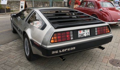

Oui c'est moi le "NE"
(bon d'accord, là il s'agit de fausses plaques, mais sinon les vraies commencent bien par NE)
