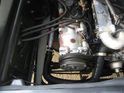

La régulation lambda semble débranchée... Peut être un soucis au niveau des calculateurs ou de l'injection. À regarder attentivement

photo numéro 9 : tu vois le connecteur de la sonde lambda qui pendouille dans le vide... pas très pro
Pas forcement, en augmentant la richesse via la vis de réglage au dessus de l'admission : tu peux faire tourner une voiture sans régulation lambda, mais c'est pas top : le ralenti peut être régler haut pour pallié à un problème de régulation HS, de sonde, d'injection...
Demande à Raph, je suis pas un expert la dedans.

Y'a un emplacement pour la sonde lambda sur le pot de Hervey? Il ne semble pas. Sinon pas besoin d'enrichir pour avoir un ralenti stable sans sonde lambda et ça peut très bien marcher sans.

c'est vrai qu'il y a le pot de Hervey dessus...
c'est quoi le gros boitier sur le ballast ?? un dissipateur ?

Je pense que c'est juste un cache.

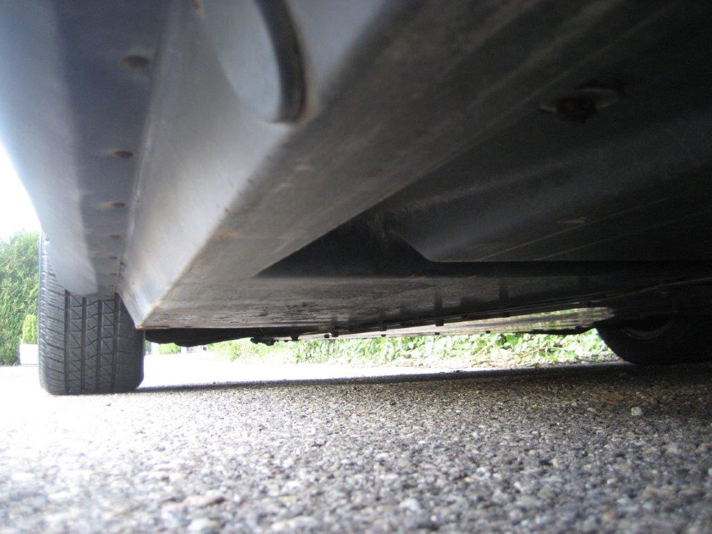

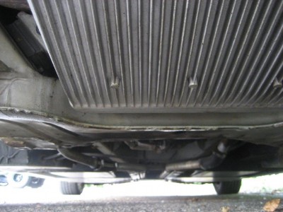

D'après ce que je vois elle m'a l'air pas mal mais surtout assure-toi que le c'est le châssis est saint

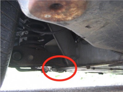

Ca serait pas mal de regarder ca de plus près:
