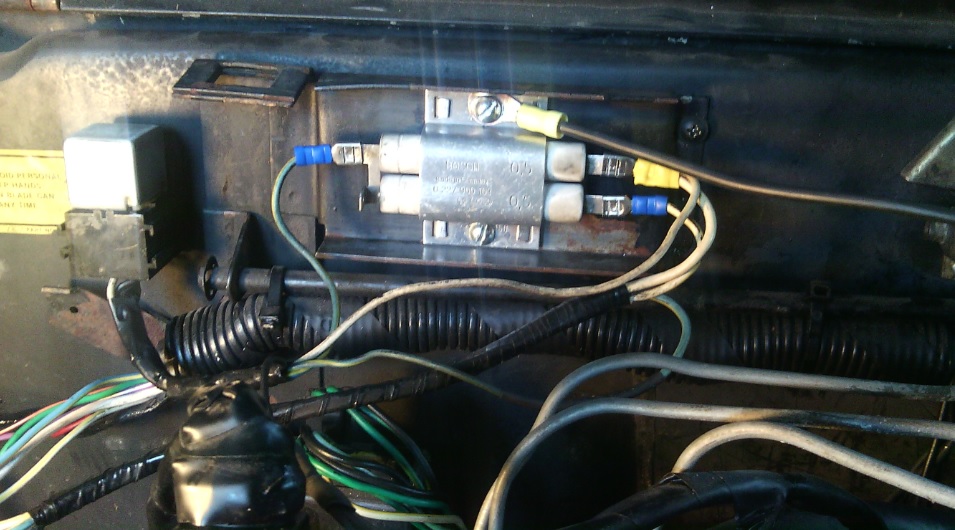

Les cosses sur le ballast sont dans le bon ordre et bien sérées ?
Re: Nouveau arrivant ;) - VIN 2840
Messagepar Zhin29 » Ven 25 Aoû 2017 à 18:36
Tu aurais une photo ?
Messagepar MarvinBerry27 » Ven 25 Aoû 2017 à 19:43
Je vais aller t'en faire une
Messagepar MarvinBerry27 » Ven 25 Aoû 2017 à 19:44
la voici :
