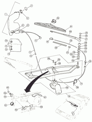

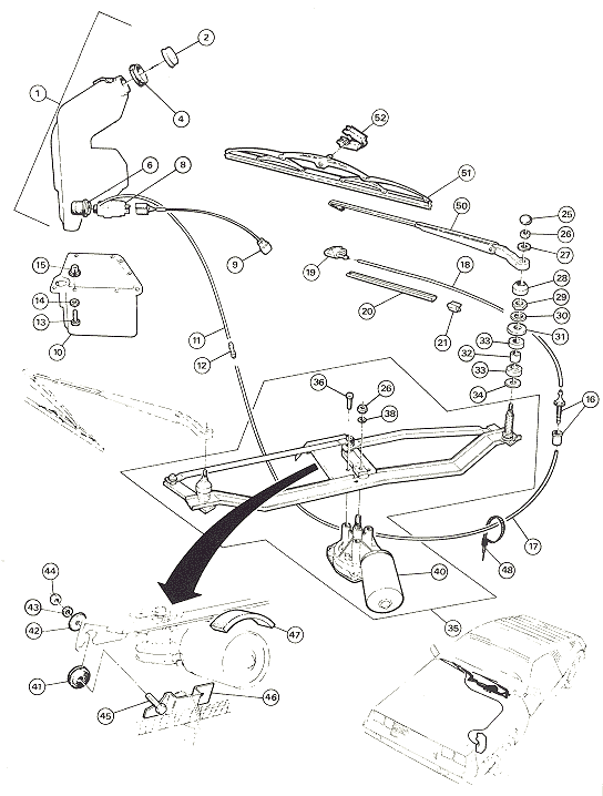

Salut à tous. J'ai un problème de lave-glace. La pompe fonctionne mais ça coule sous la voiture à l'arrière de la roue AVD. La durit doit être morte. Questions: où se trouve la pompe et quel chemin et donc accès prend la durit? Faut-il démonter la grille d'aération sous le pare brise?

Messagepar Kaaes » Dim 17 Fév 2019 à 20:00
Un schéma si ça peut t'aider
Messages: 874
Re: Fred et VIN7088
Messagepar Michael » Dim 17 Fév 2019 à 23:10
AVD tu es certain, c'est pas AVG? Pour accéder à la pompe il faut enlever la roue AVG, puis un gros cache carré en plastique en dessus. C'est très simple.
