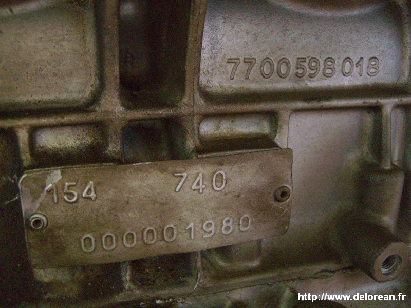

j'ai une autre question,
je recherche le numéro du moteur
je pensais que ça serait vite fait, mais je n'ai pas encore réussit à trouver la plaque...
un peu d'aide svp, pour la localiser :oops:

Re: Jonatmonf de BZH
Messagepar Stainless » Mer 11 Juil 2018 à 14:06
cote conducteur, sur le bas moteur. derriere le pot catalytique
Messagepar jonatmonf » Jeu 12 Juil 2018 à 09:43
j'ai fini par la trouver caché derrière le pot catalytique
j'ai dû finir d'achever la protection en amiante pour apercevoir un minimum le numéro...
