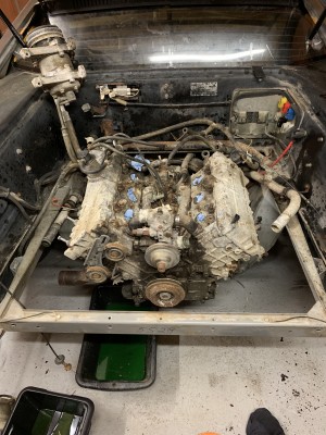

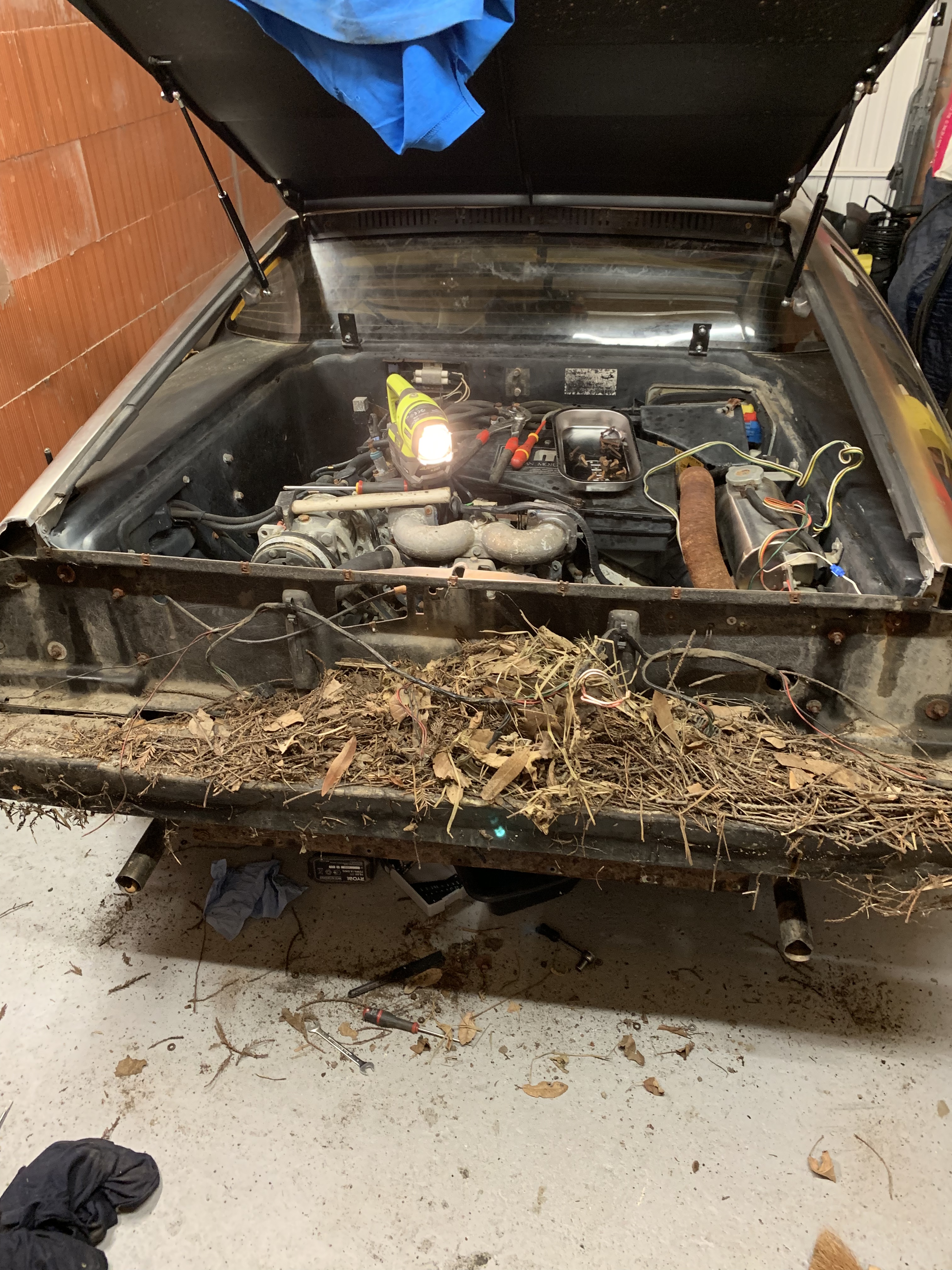

Le démontage se poursuit aujourd’hui malgré la galère avec plusieurs vis totalement rouillées!
WD40 est mon meilleur allié en ce moment!
Sinon, voici un aperçu de la voiture! Et qu’on ne me dise pas que ce n’est pas la fameuse Delorean abandonnée de la forêt! J’ai des preuves!!

Messagepar MarvinBerry27 » Mar 23 Avr 2019 à 15:21
Oh bah merde !!! Elle va gagné du poids une fois nettoyée ! :roll: :lol:
Tu as viré la boule d'attelage ? :lol:

Messagepar Beeboy » Mar 23 Avr 2019 à 16:38
Et oui ma petite 5517 a ramené un morceau de sa californie natale jusqu’ici dans la Drôme!
Pour la boule d’attelage, non, elle est arrivée en France sans... j’ai encore le faisceau électrique mais l’attelage a été levé.

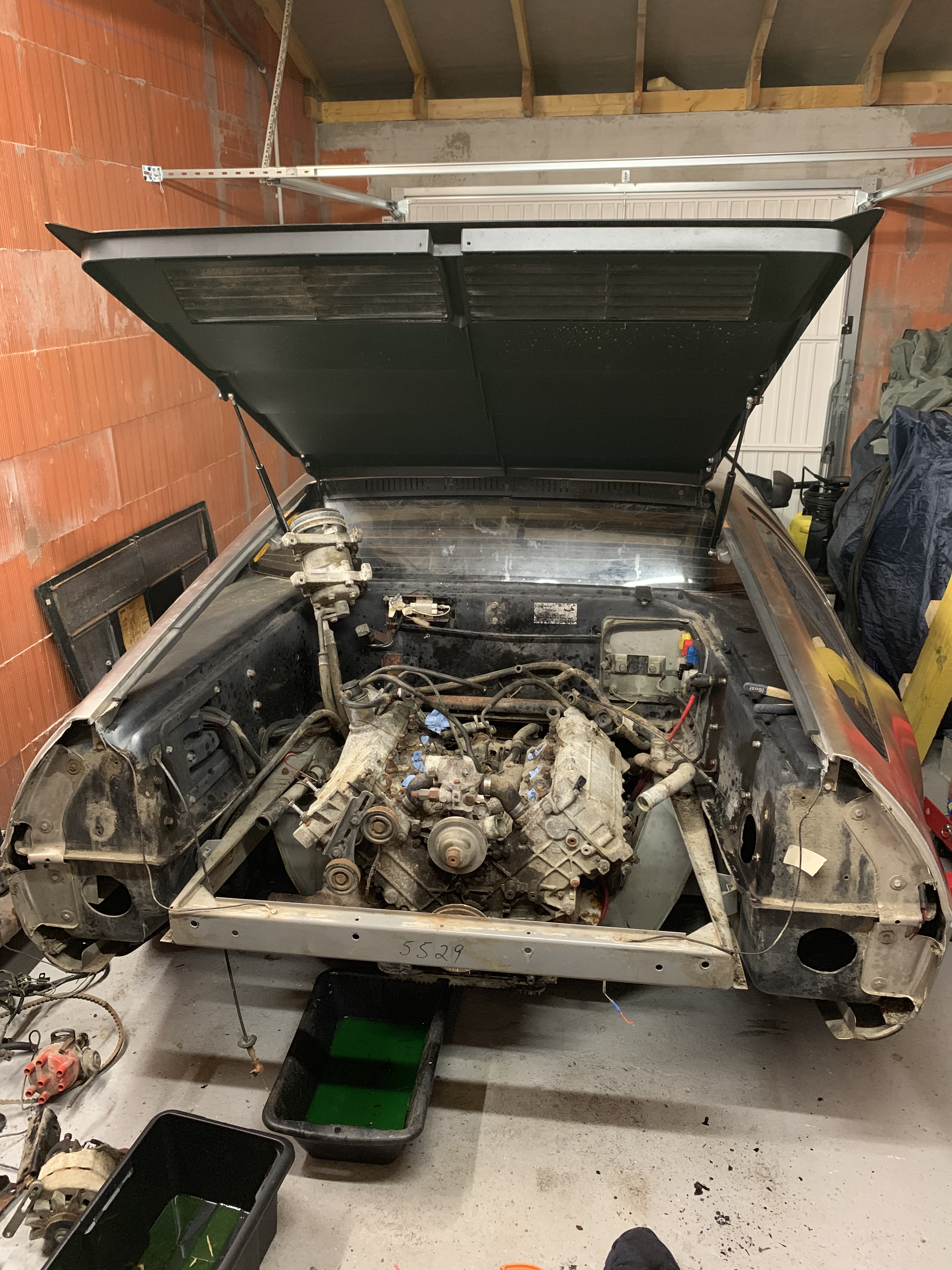

Messagepar Beeboy » Jeu 25 Avr 2019 à 18:38
Bonjour!
Travail de la journée :-)
Demain le moteur sort!

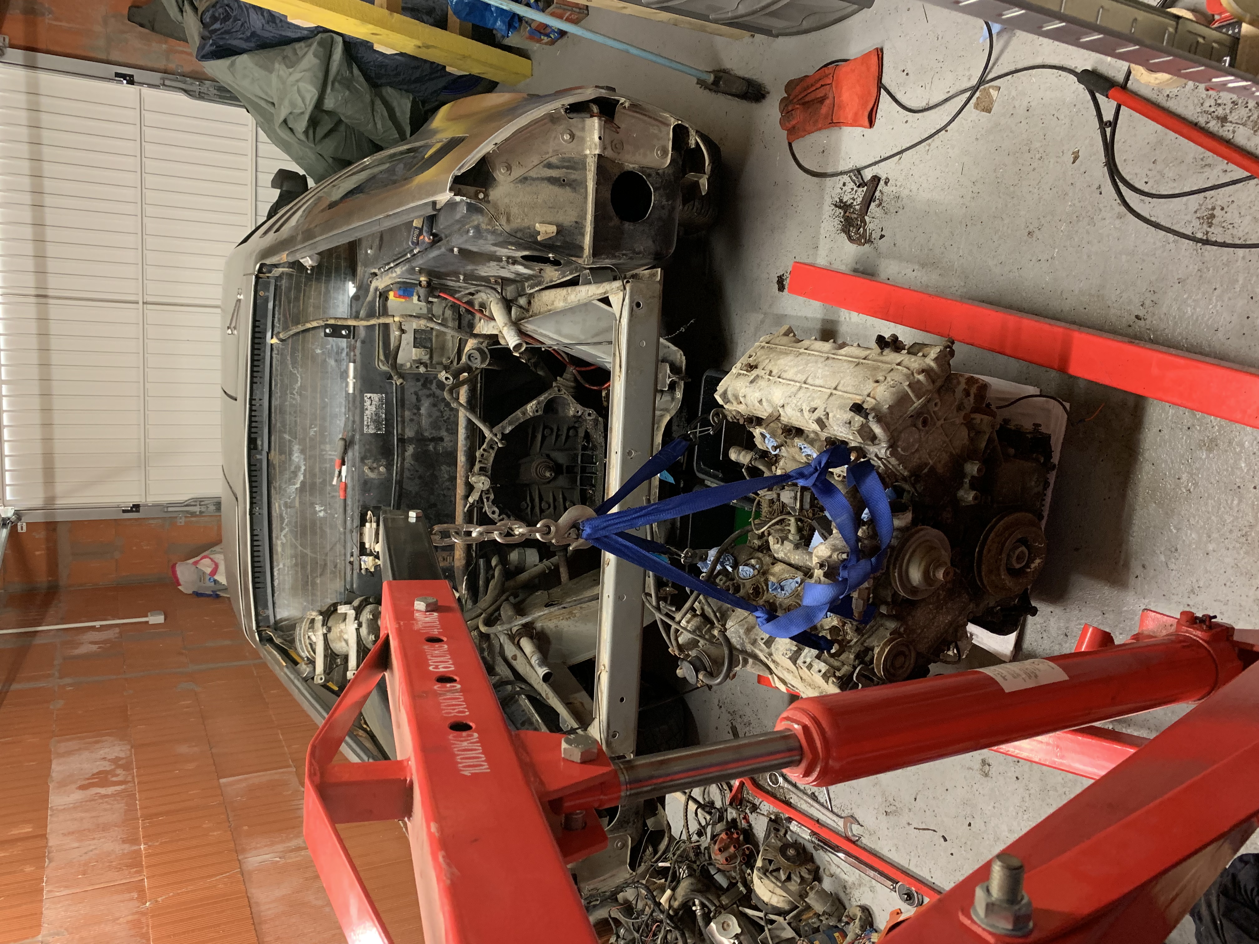

Messagepar Beeboy » Sam 27 Avr 2019 à 11:27
Salut à tous!
Le moteur est sorti.
Par manque de place je voulais sortir le moteur et non pas la boîte de suite, mais franchement, et je sais toujours pas pourquoi, pour désaccoupler le moteur et la boîte, j’en ai ***!

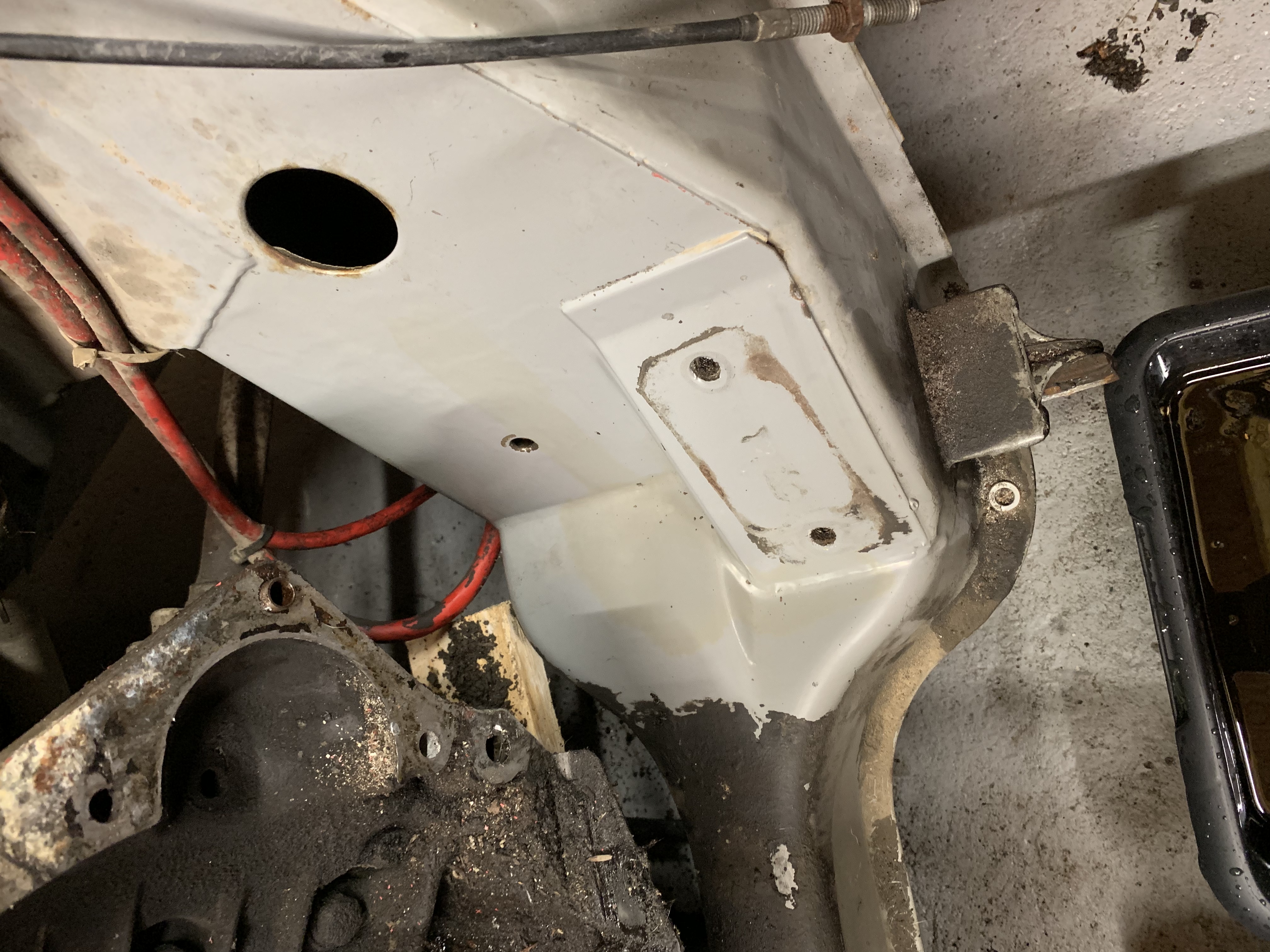

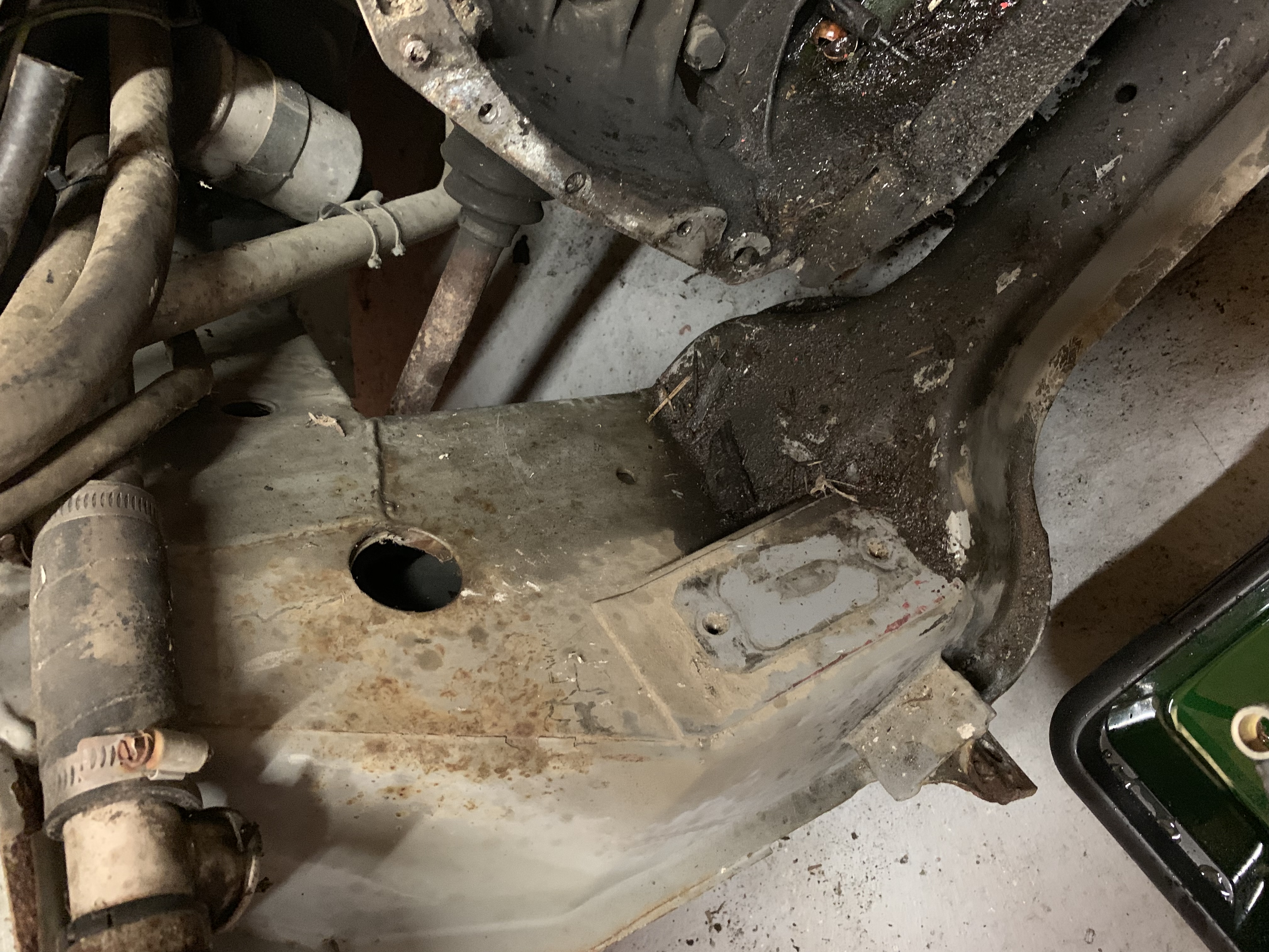

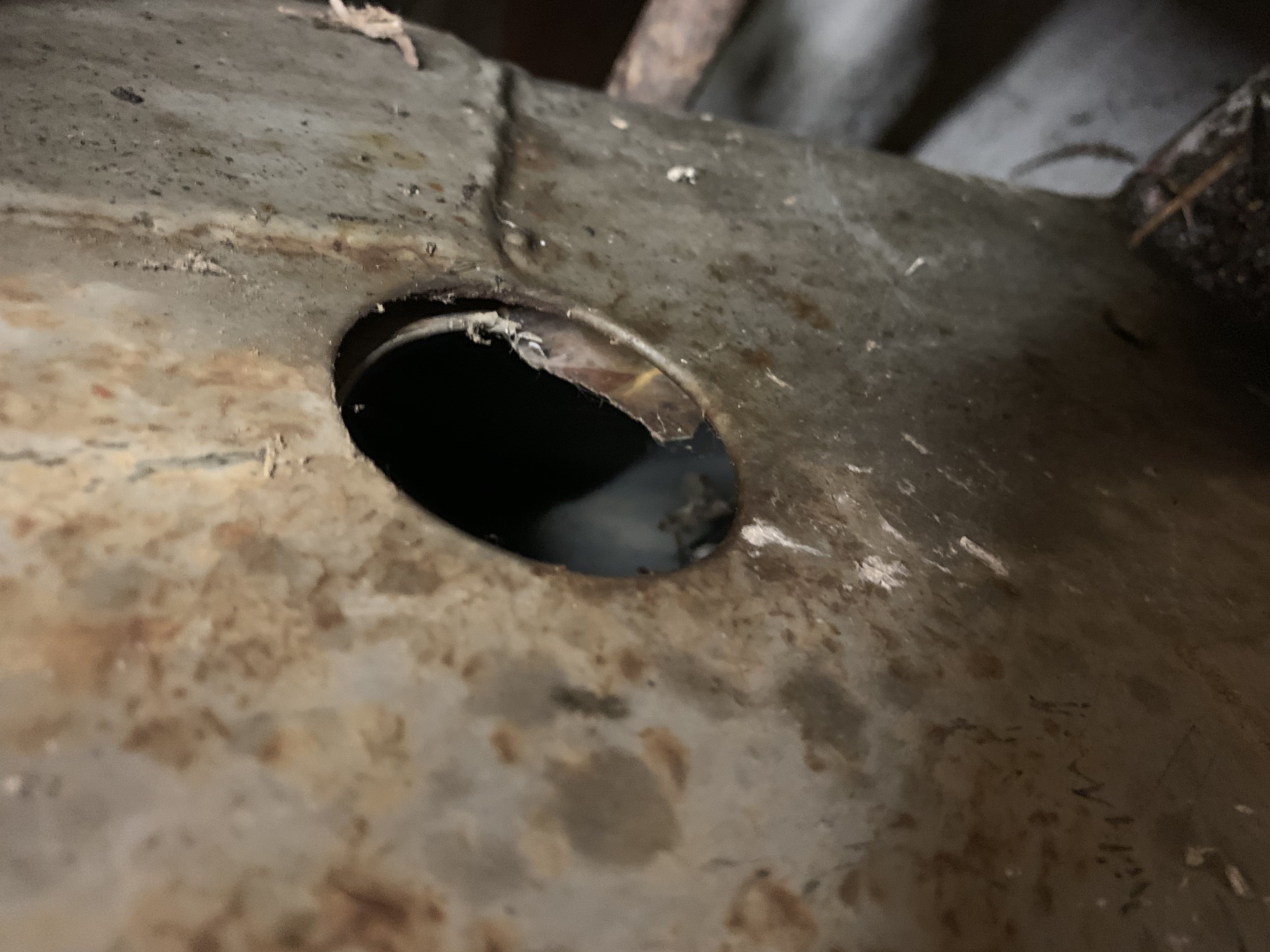

Sinon le châssis semble pas trop pourri mais côté catalyseur, avec la chaleur, l’epoxy a moins bien vieilli.
A l'intérieur du gros morceaux du châssis, là où il a le support moteur, l’epoxy s’est décollé. Ça ne semble pas rouillé dedans.
En tout cas, le fer est à nu.
Vous me conseillez quoi pour traiter l'intérieur?

pour la tole du chassis, il faut gratter, faire un traitement antorouille et passer uen couche d'epoxy, dispo chez Restom avec uen couleur quasi conforme
