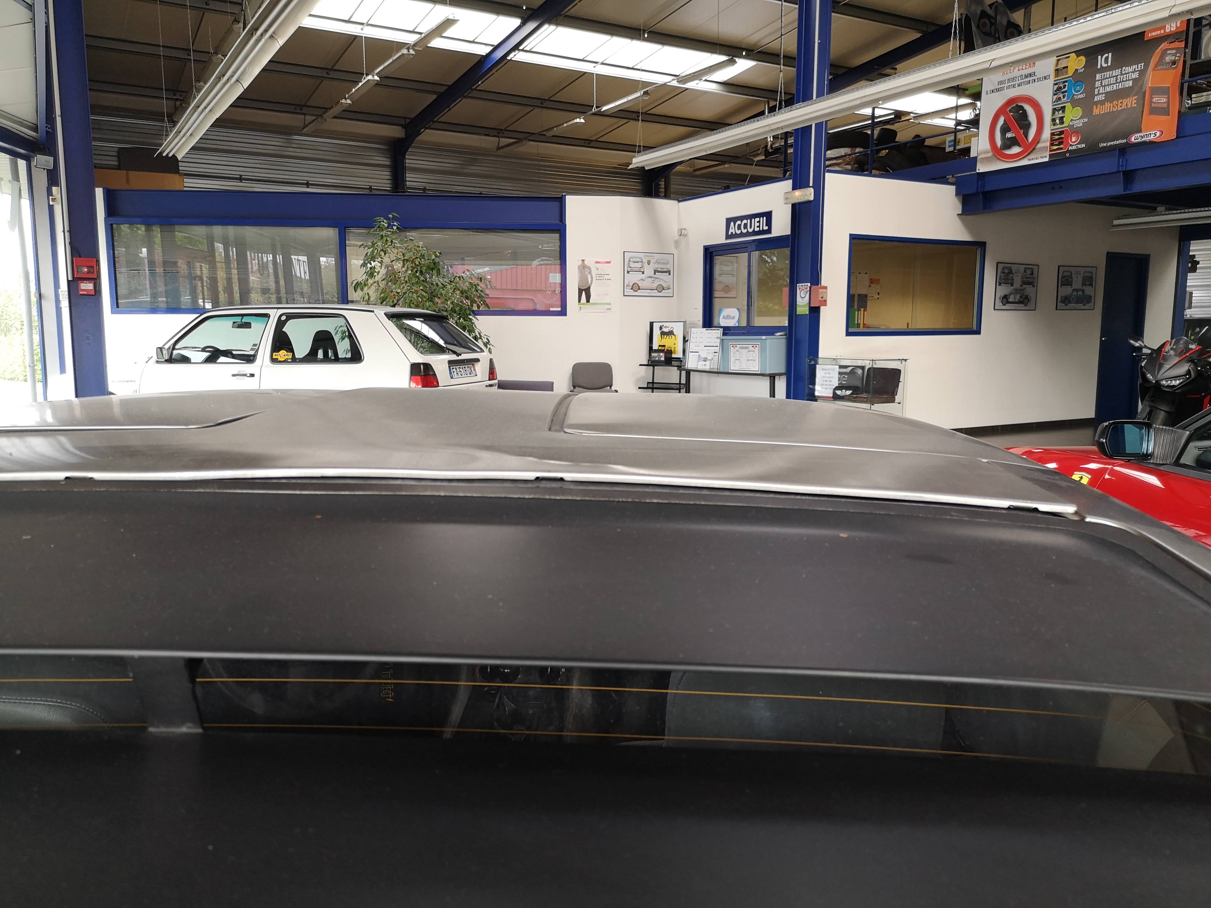

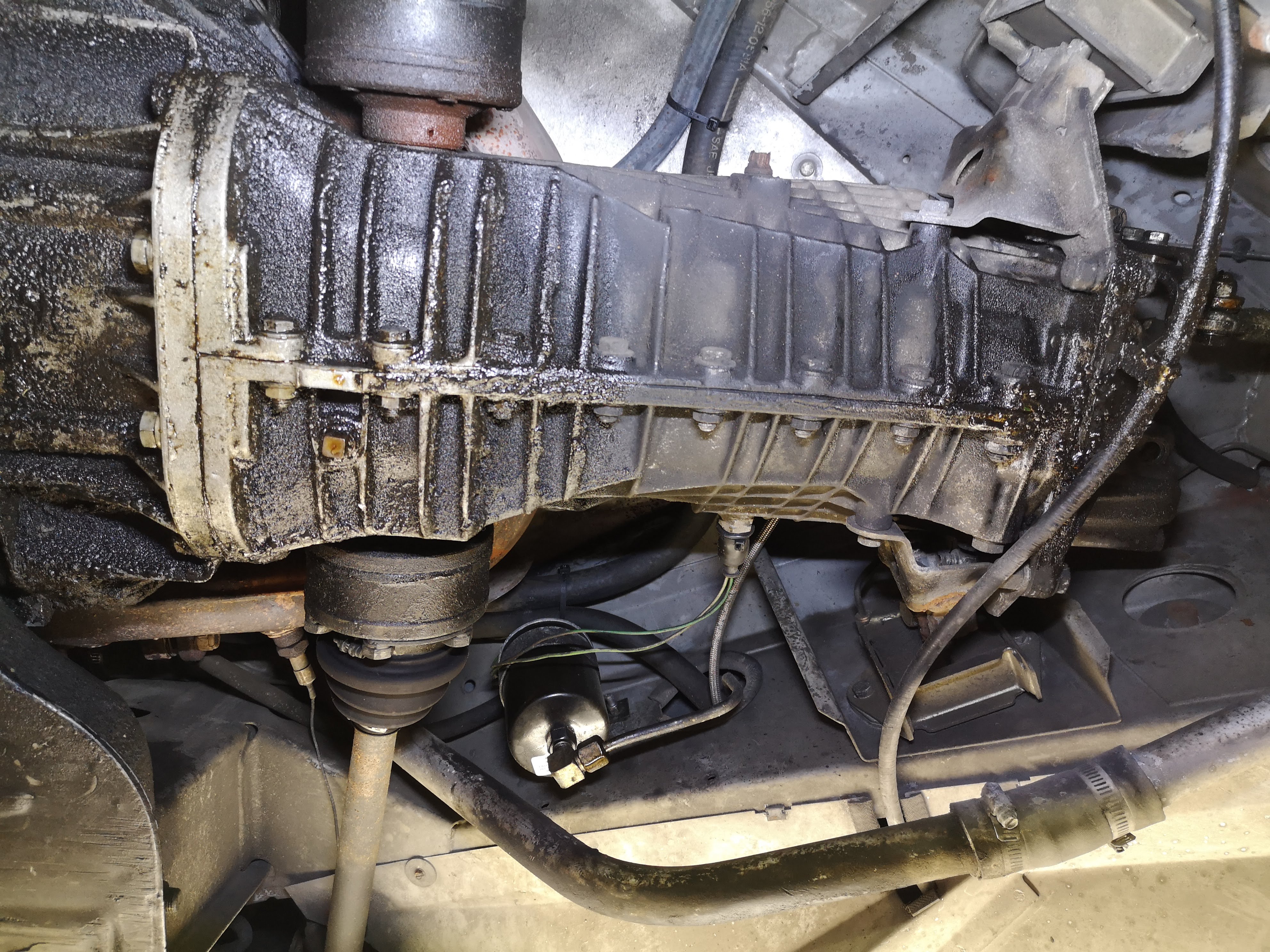

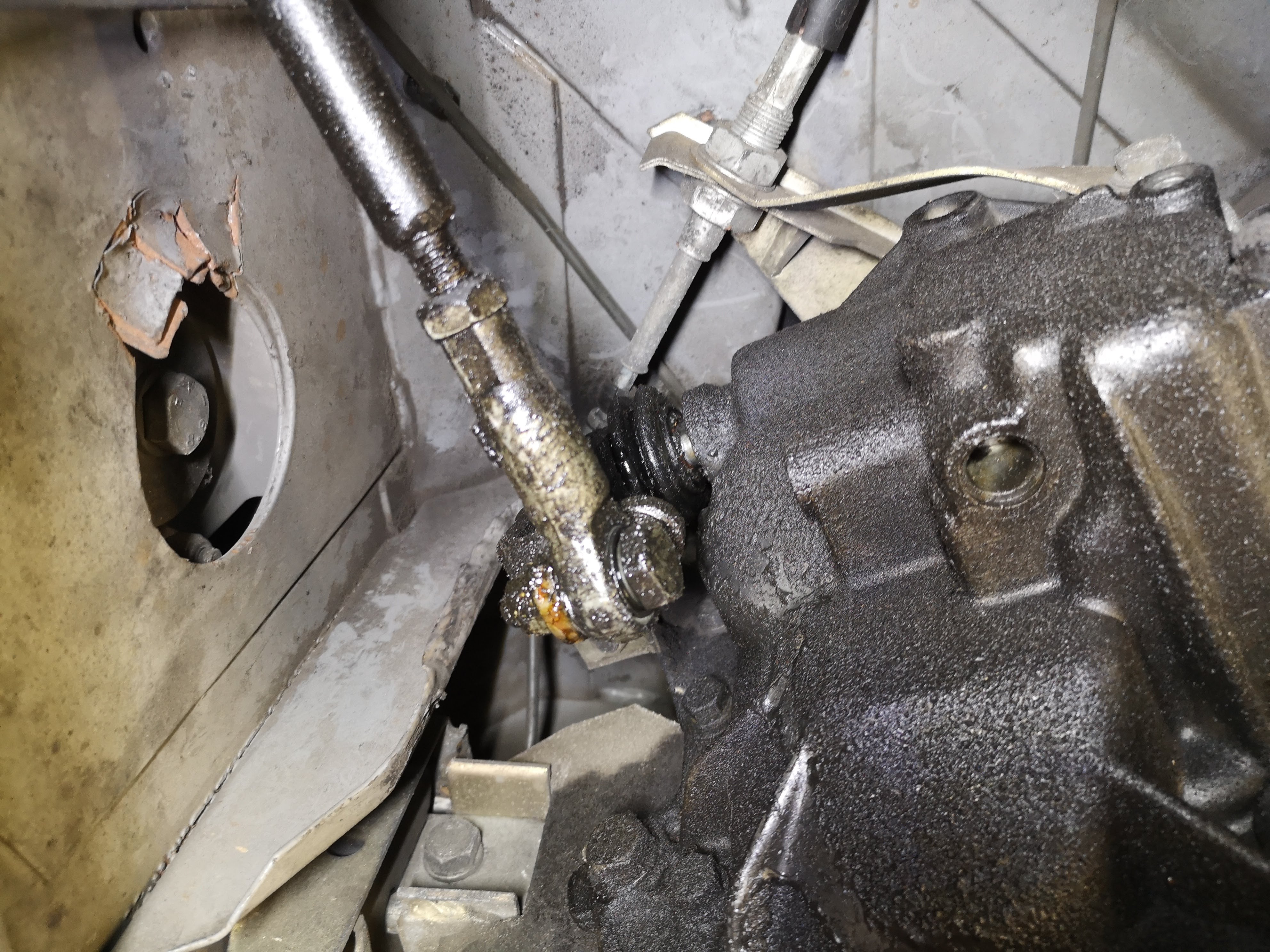

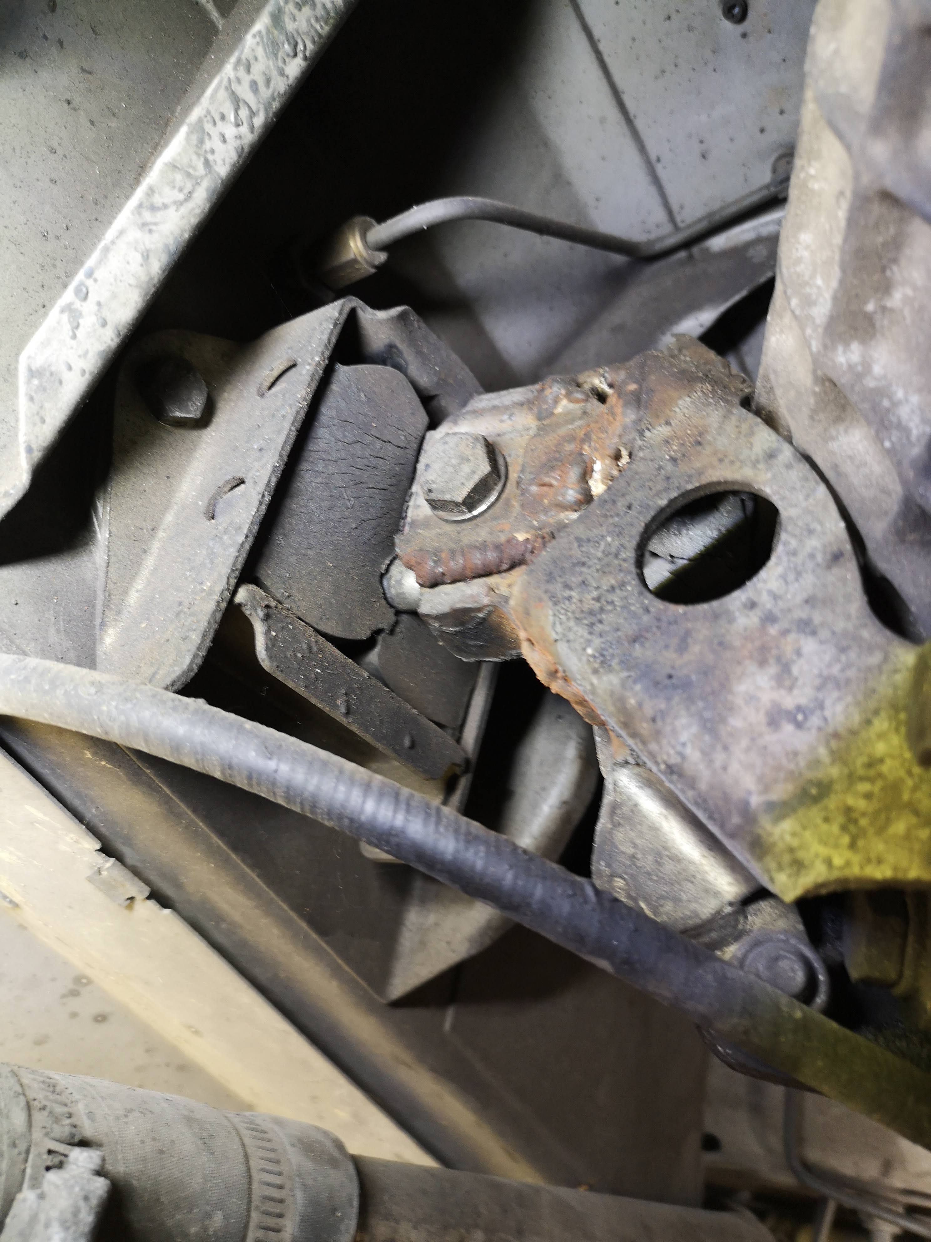

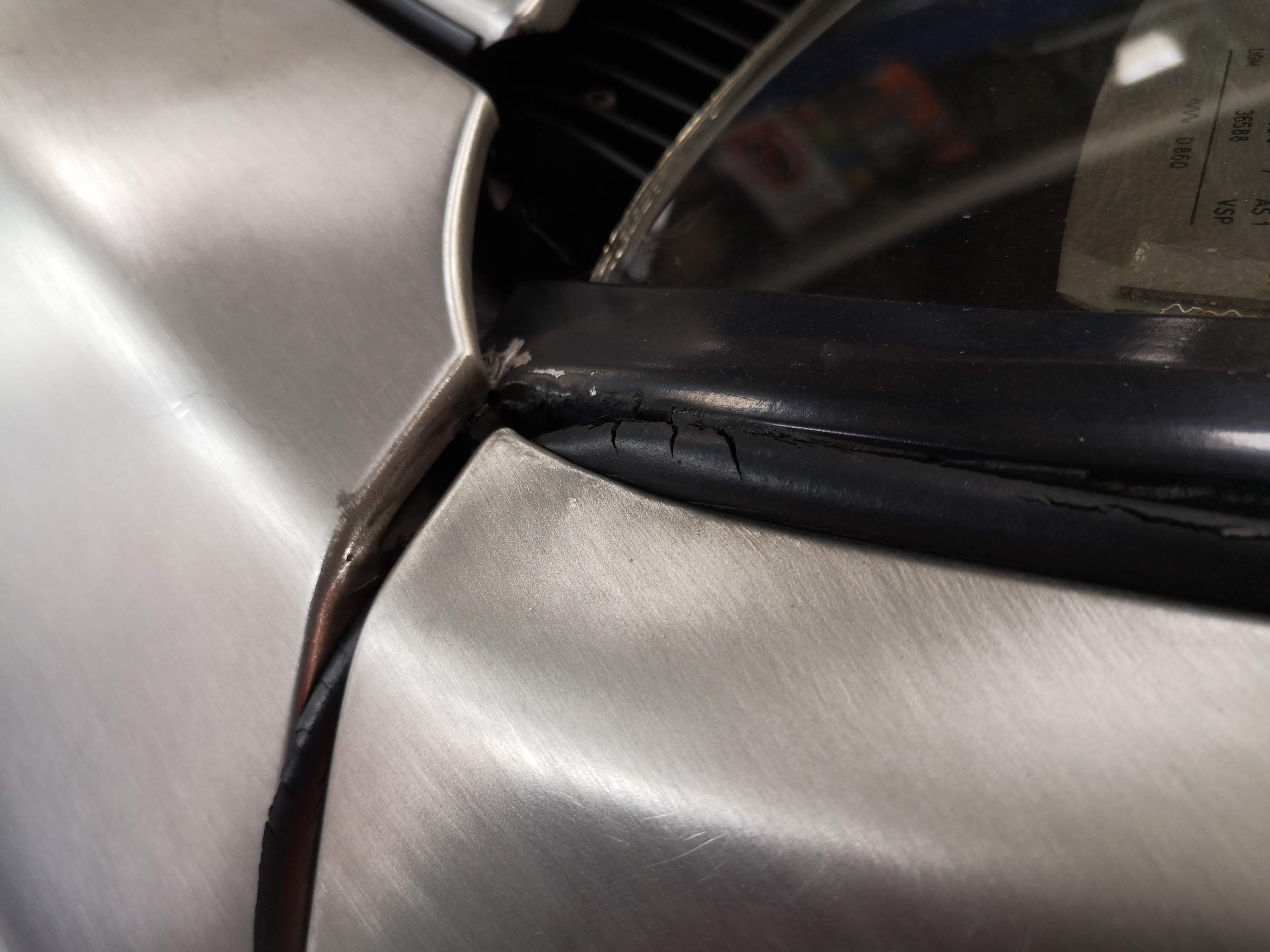

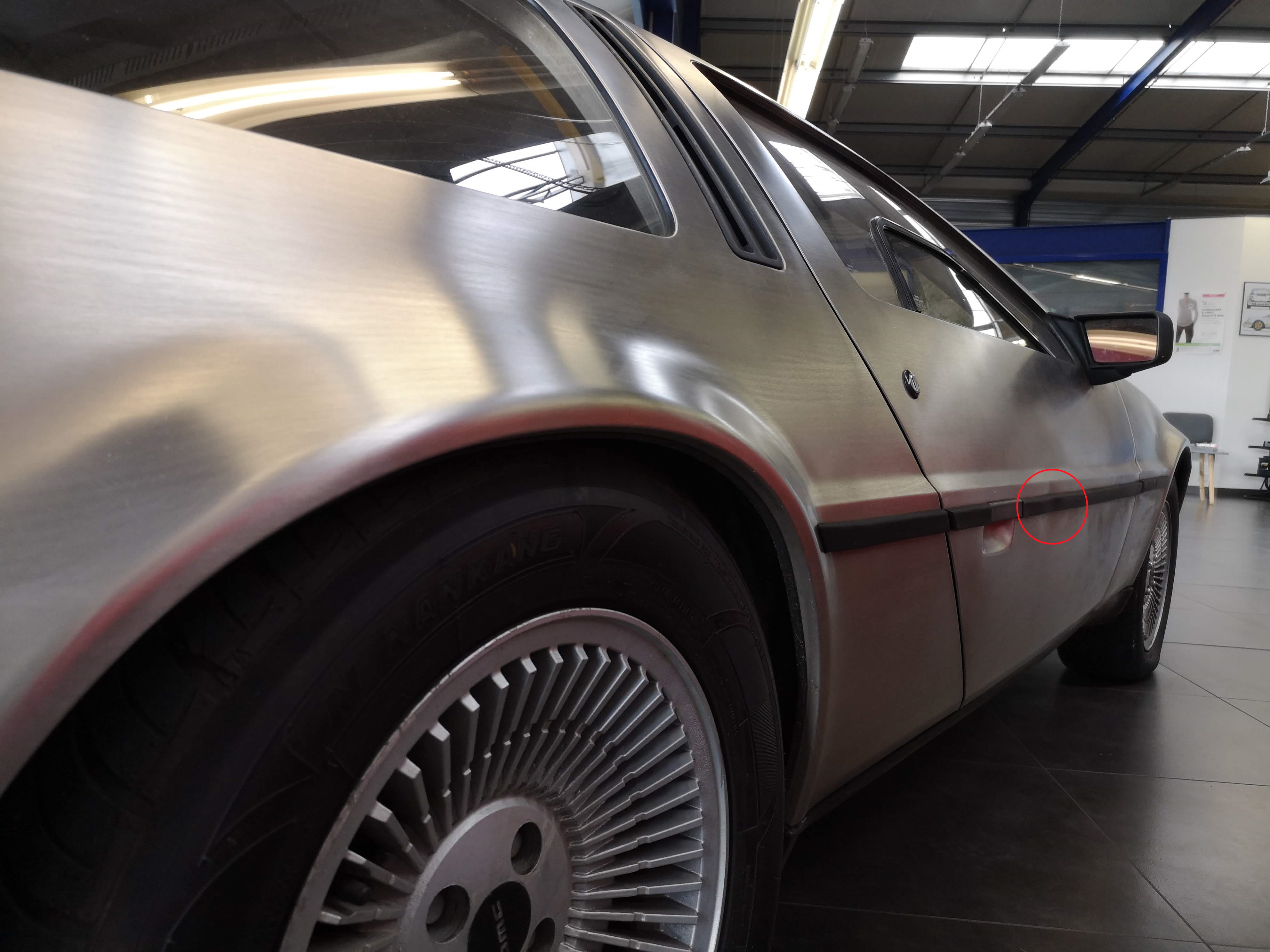

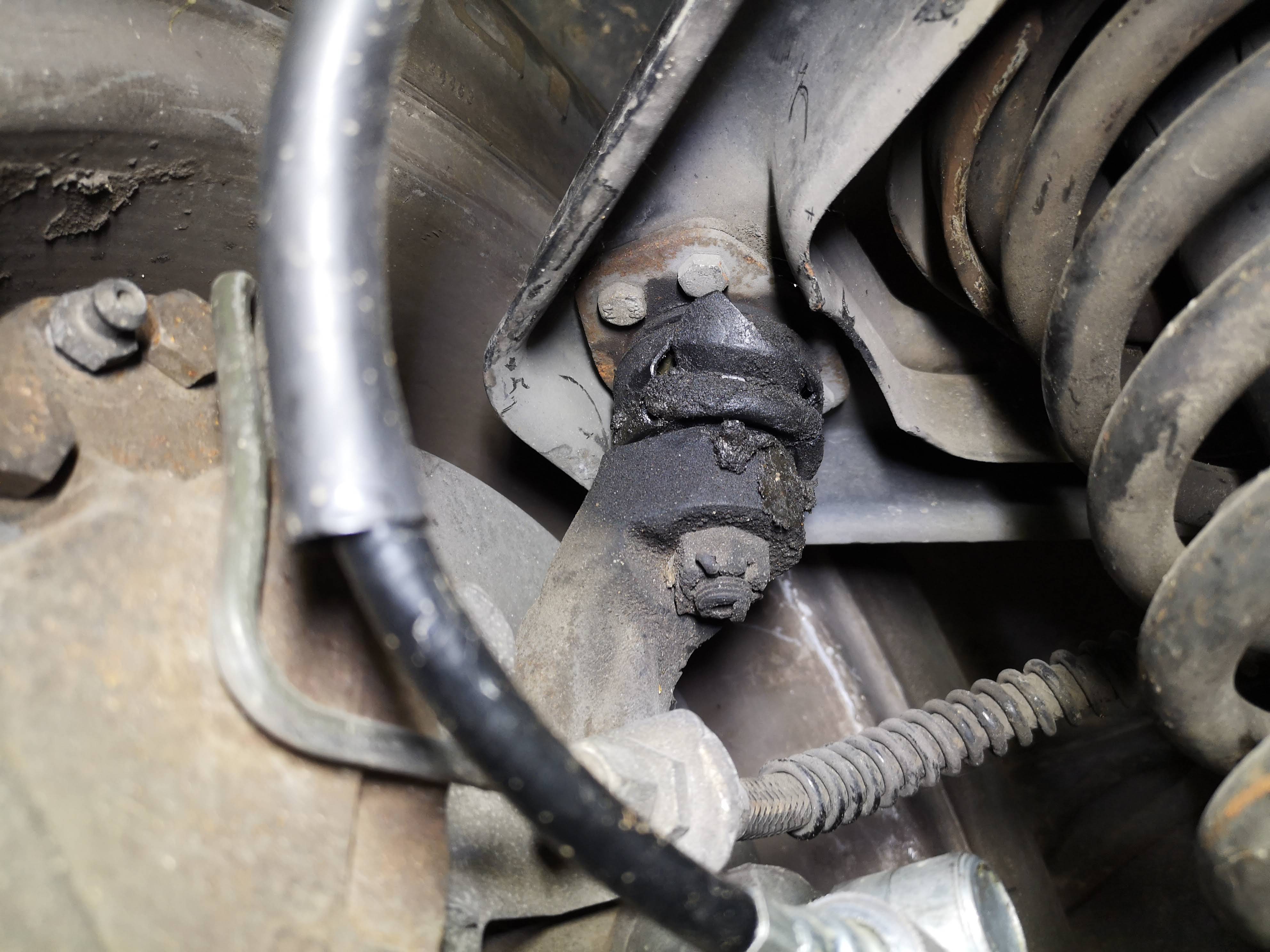

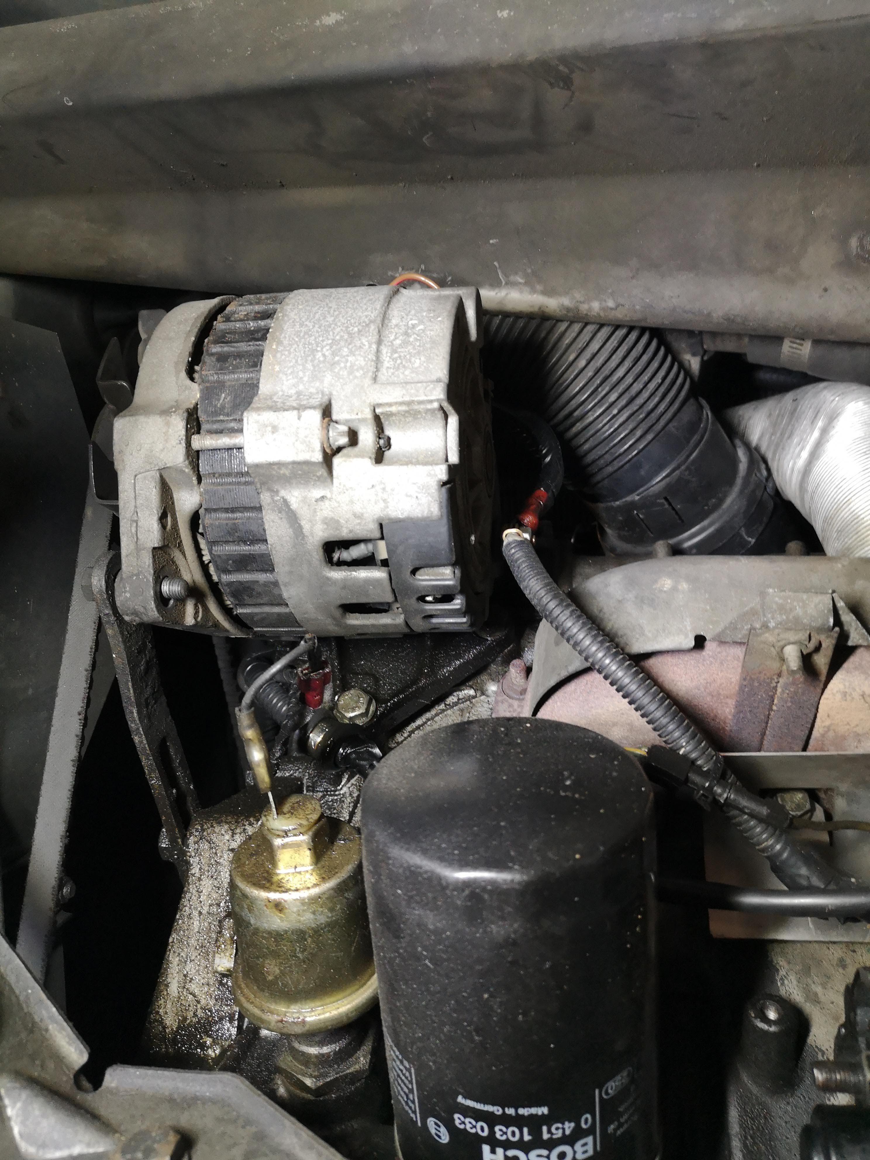

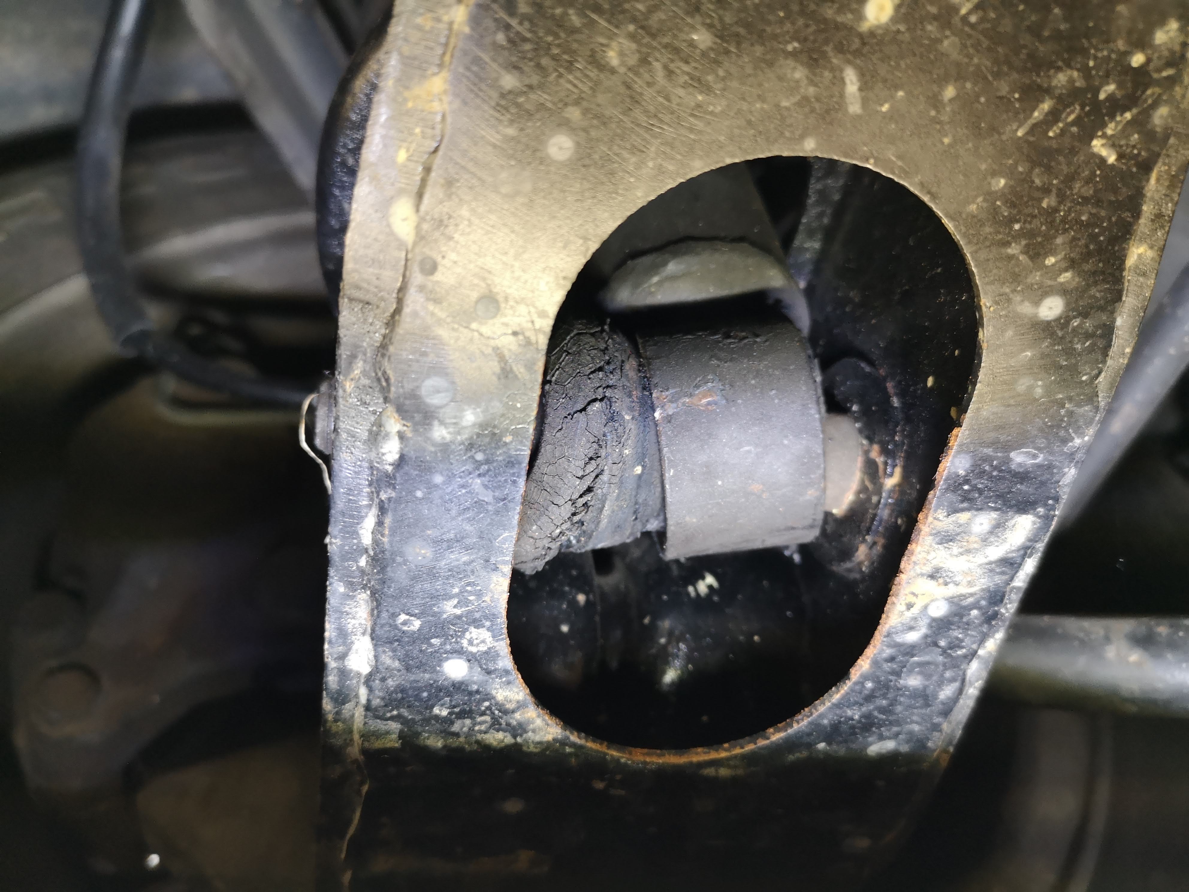

Messagepar evie » Mer 13 Nov 2019 à 09:05

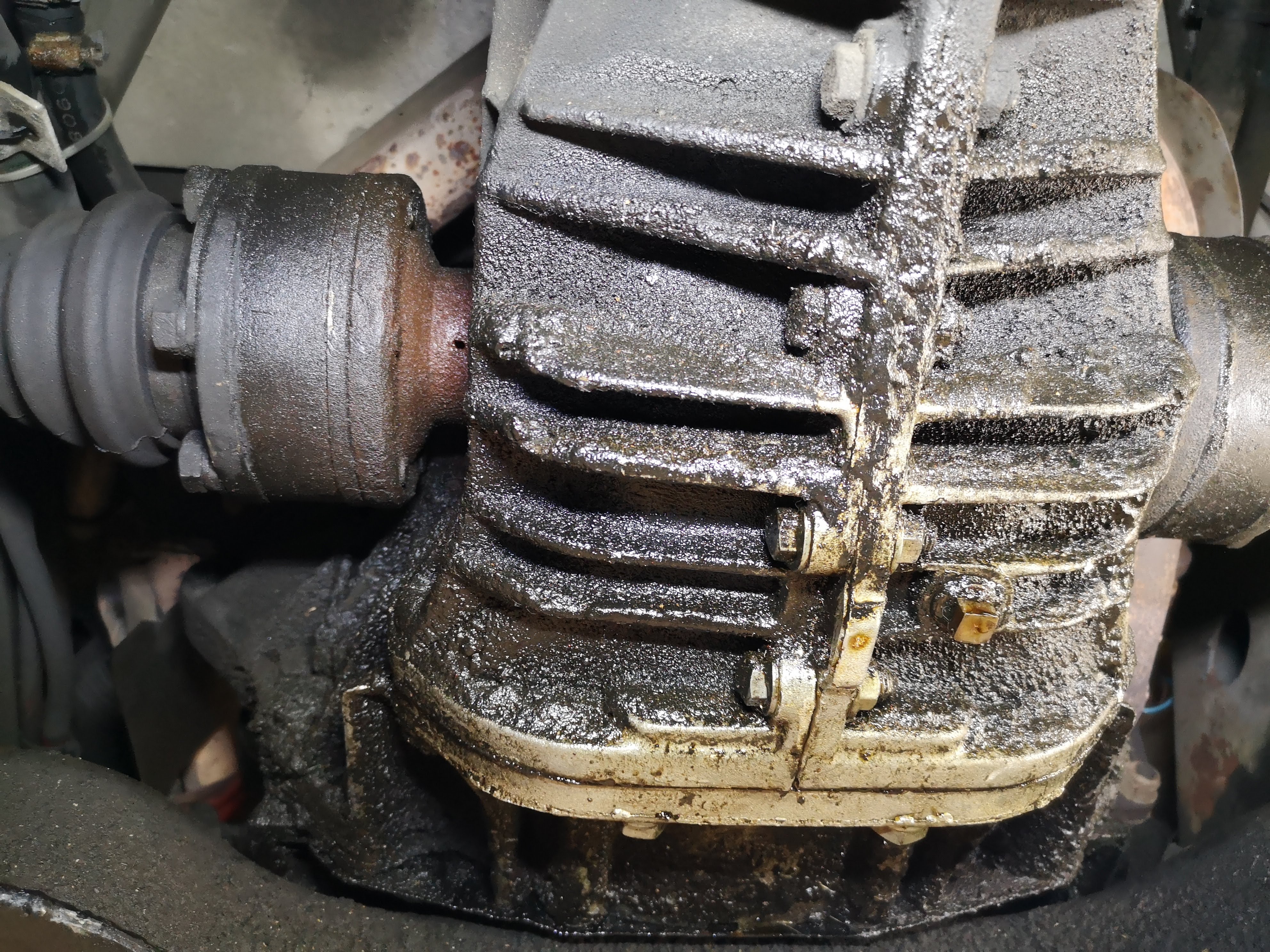

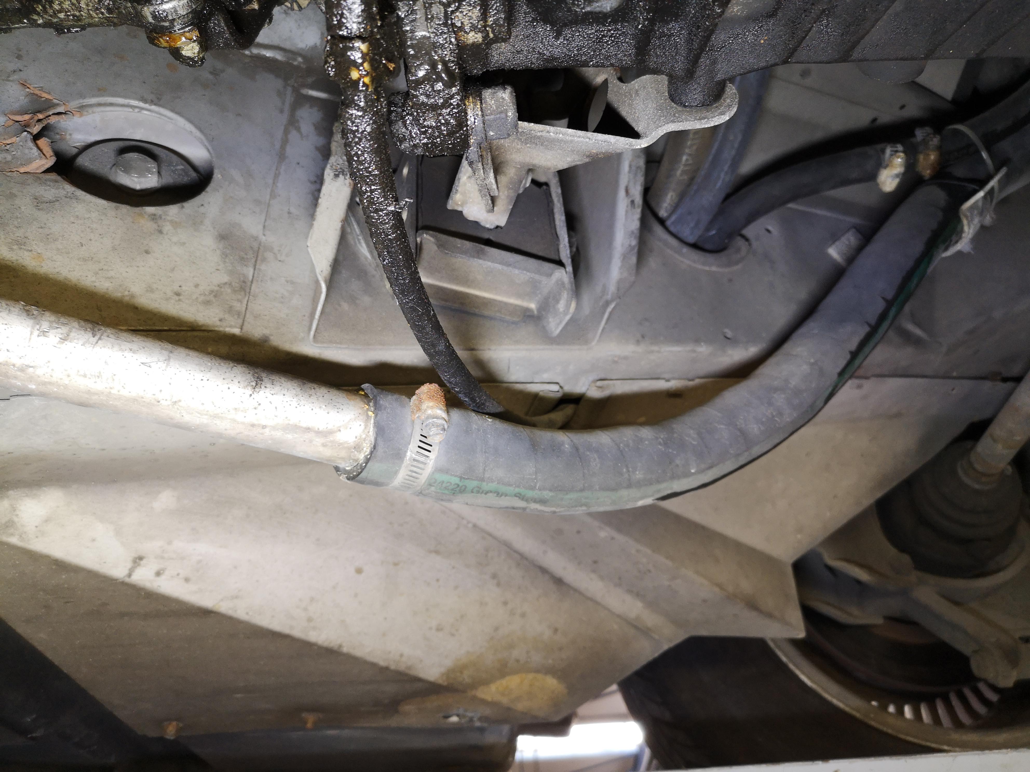

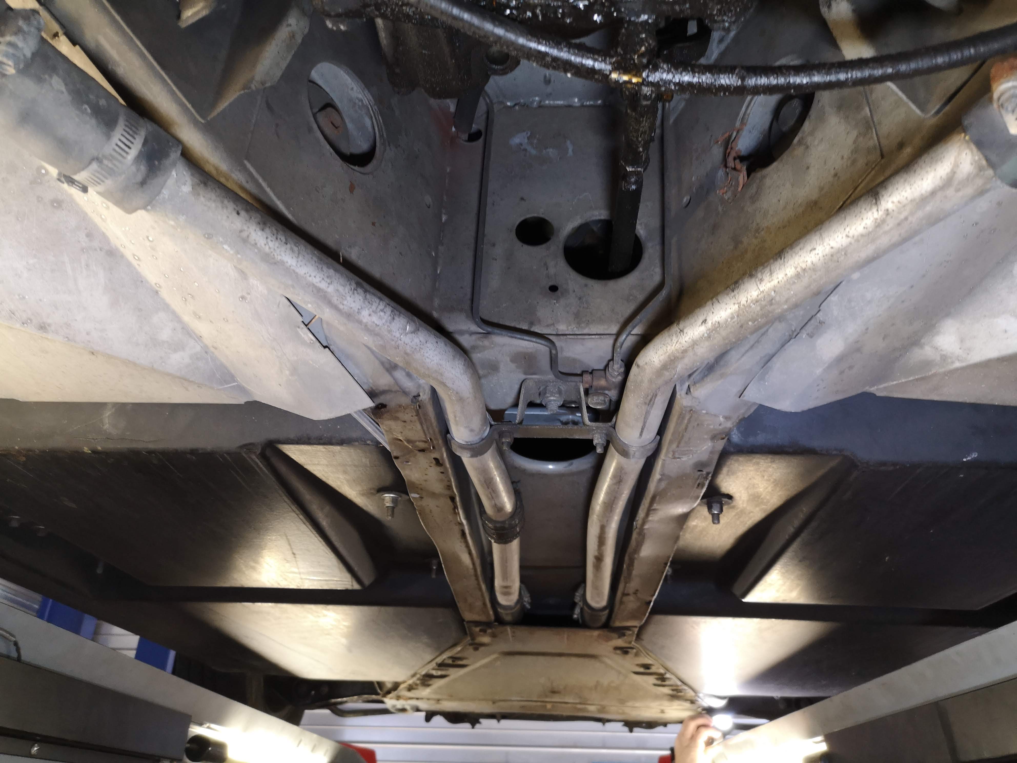

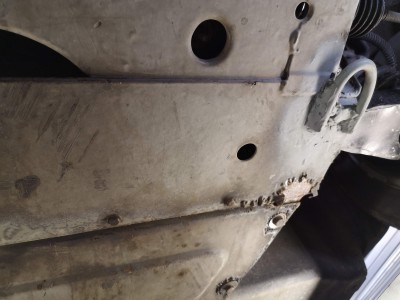

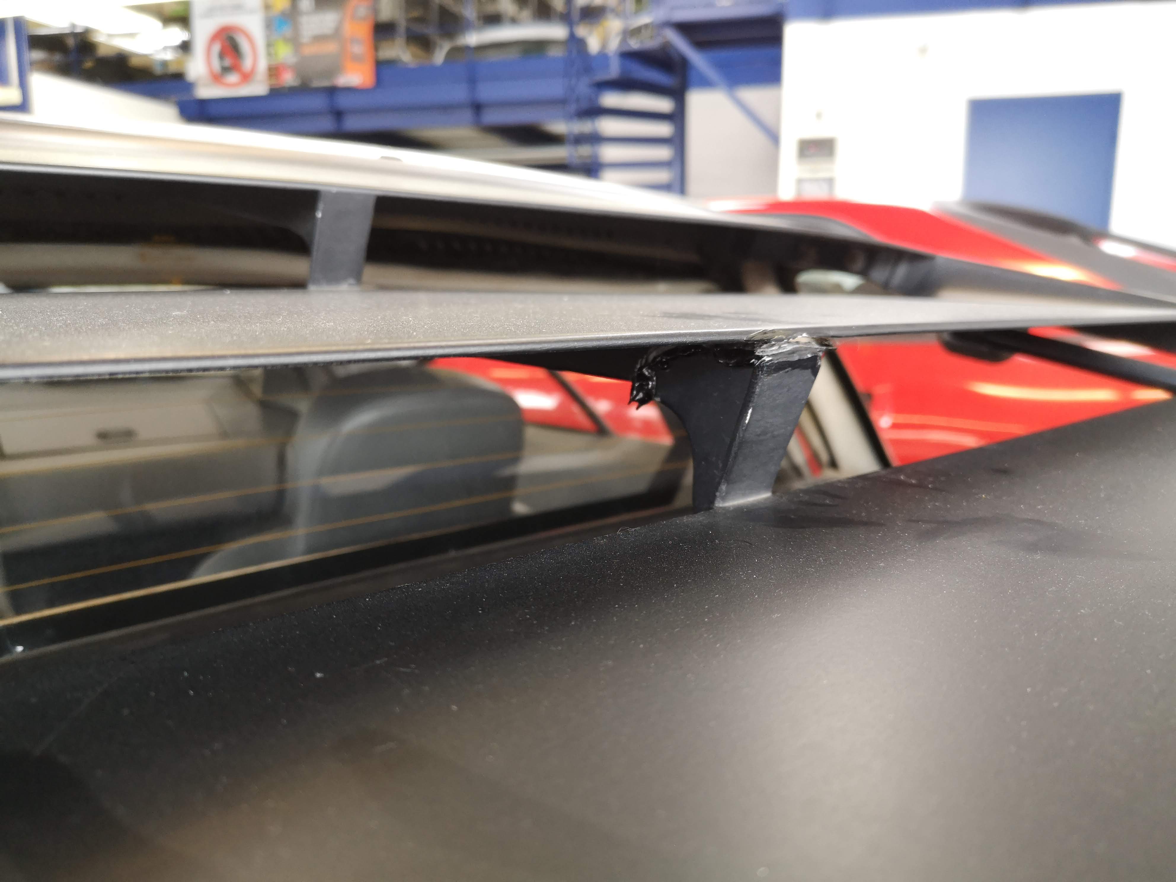

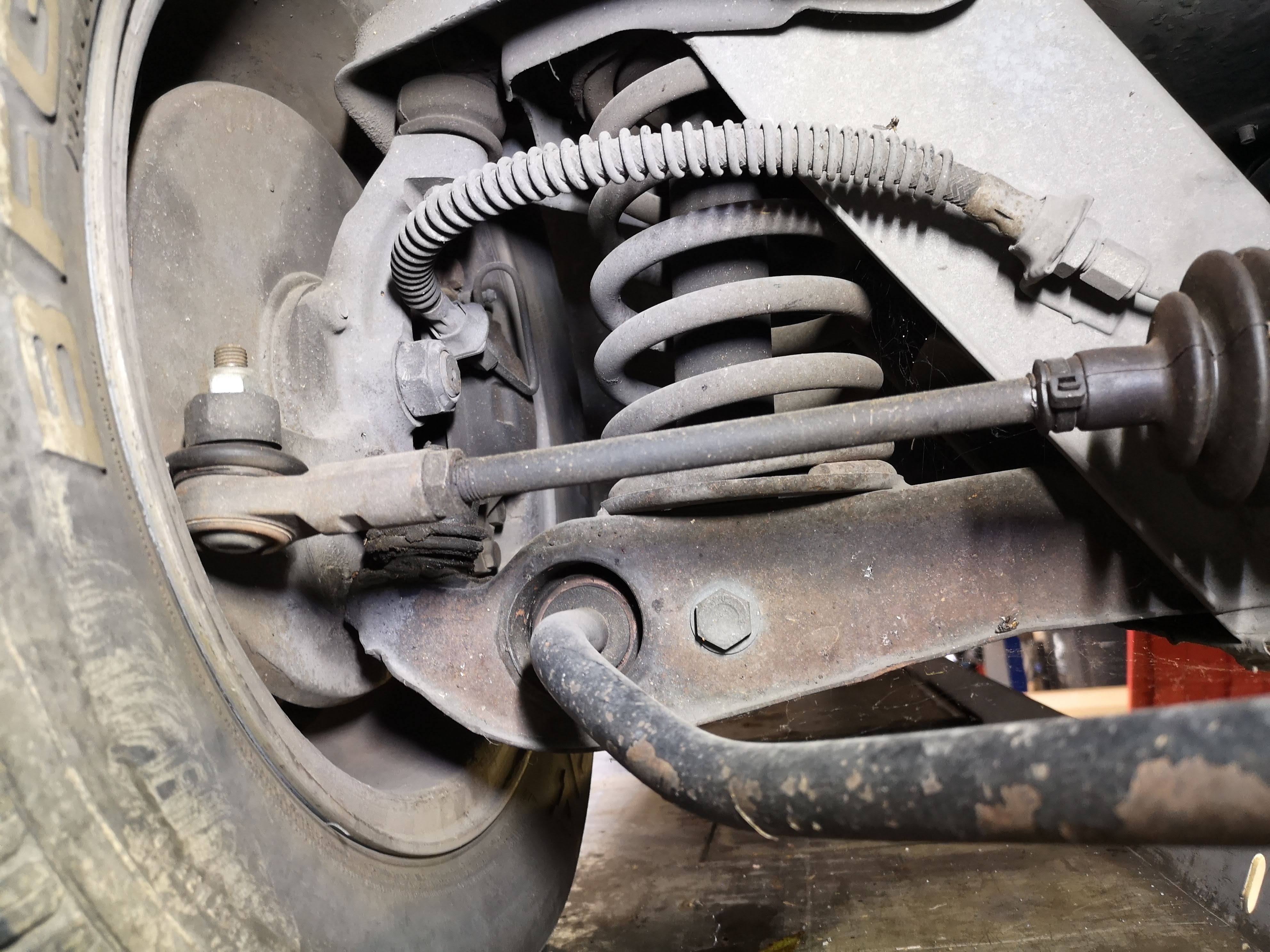

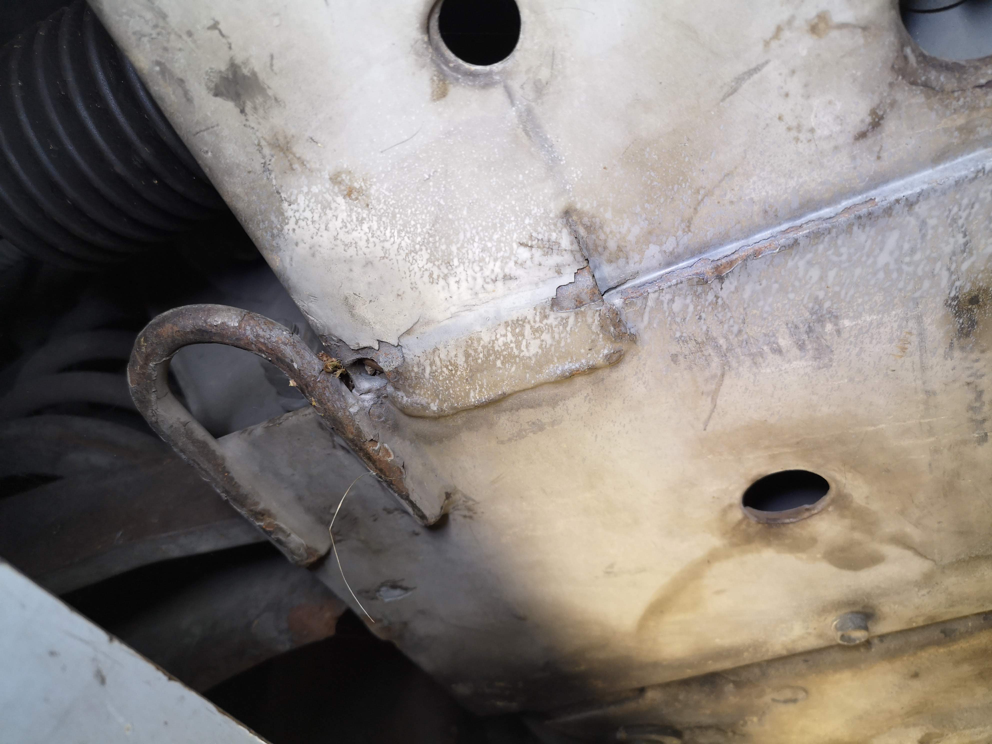

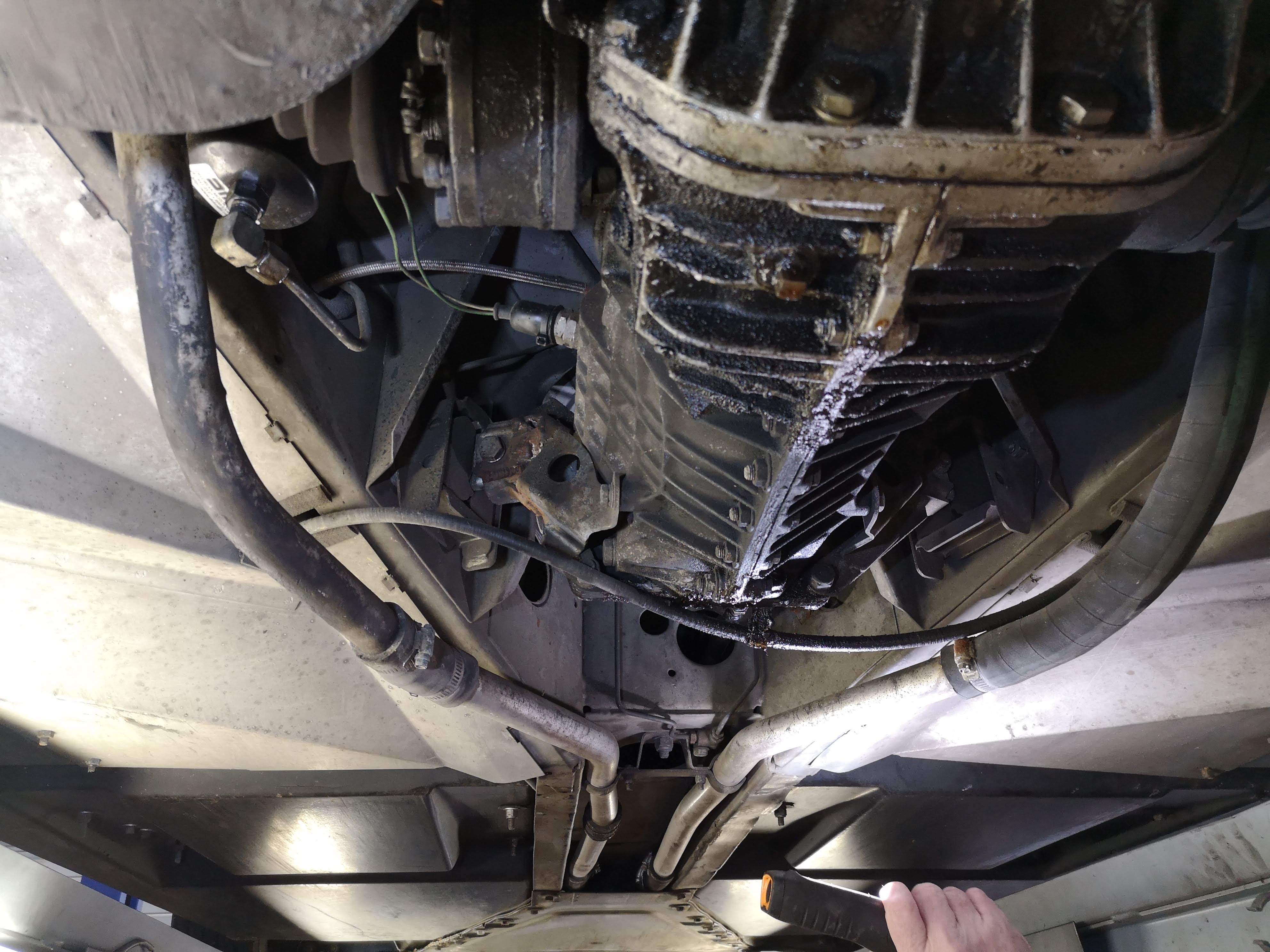

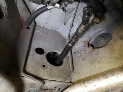

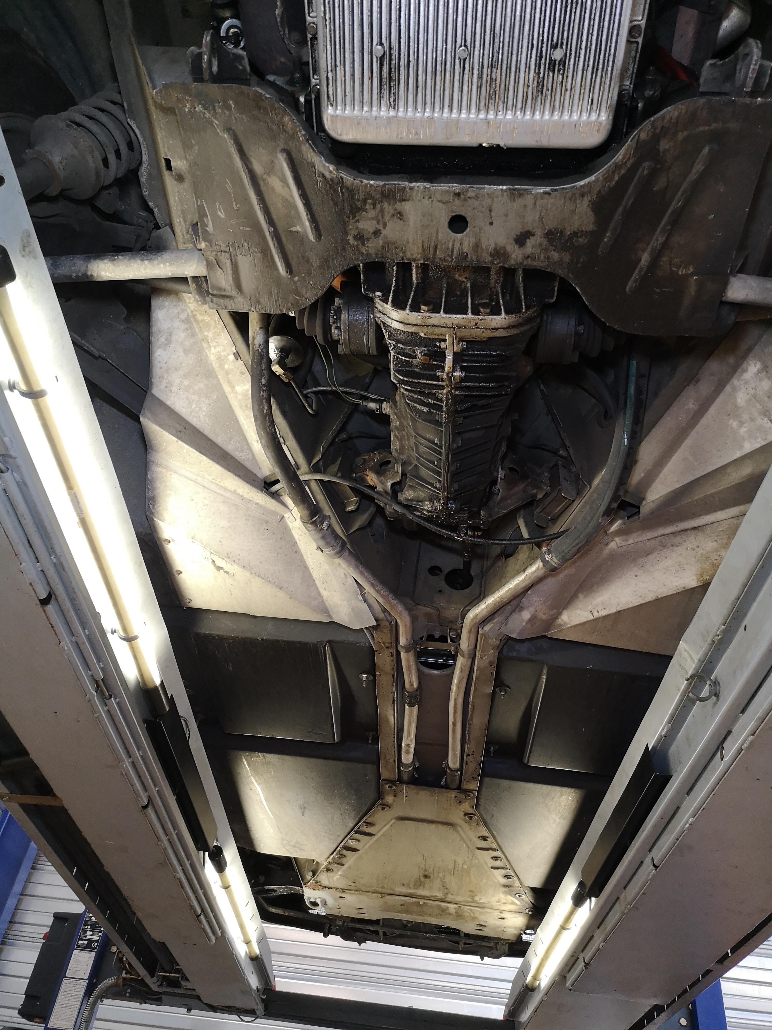

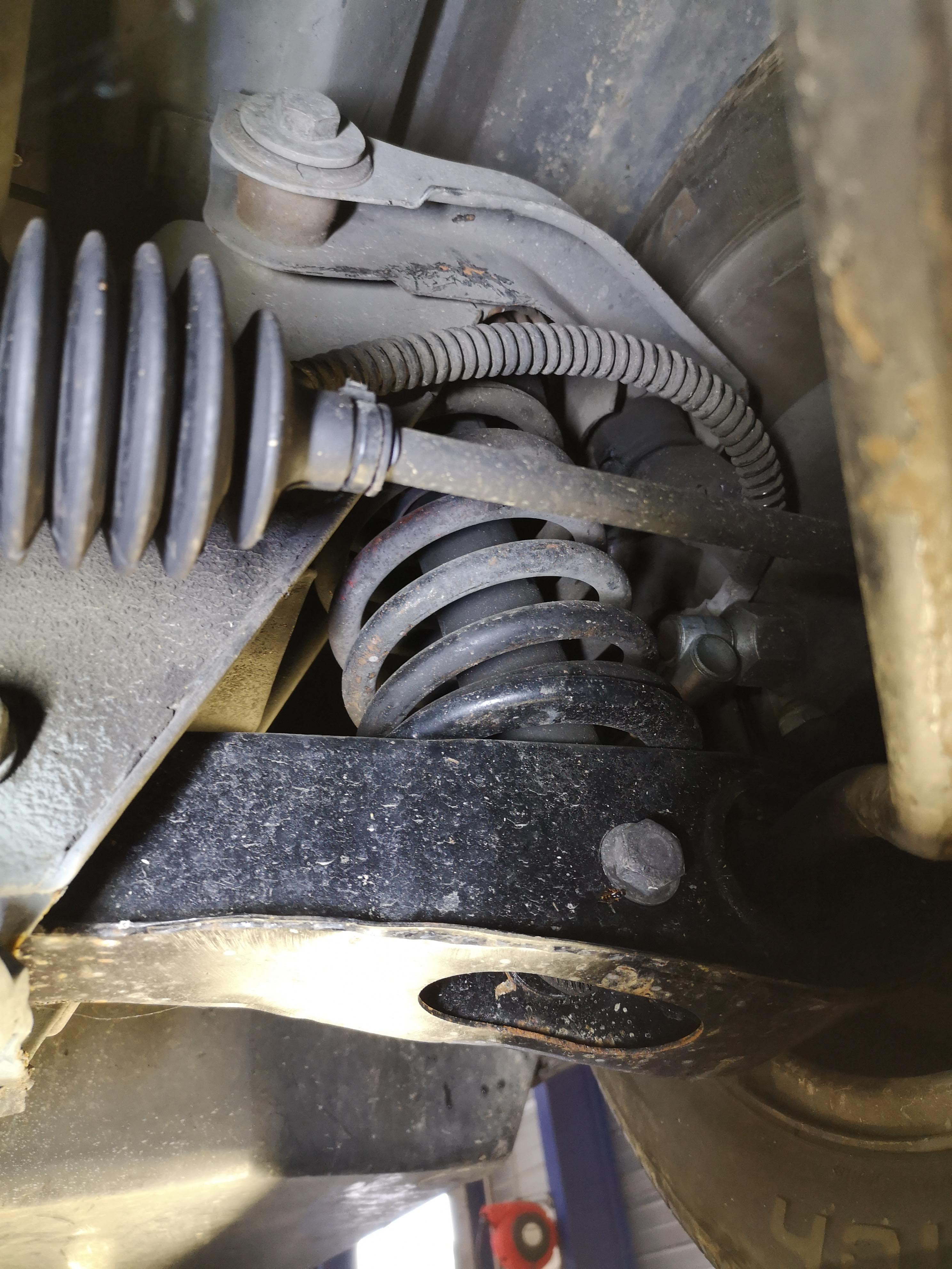

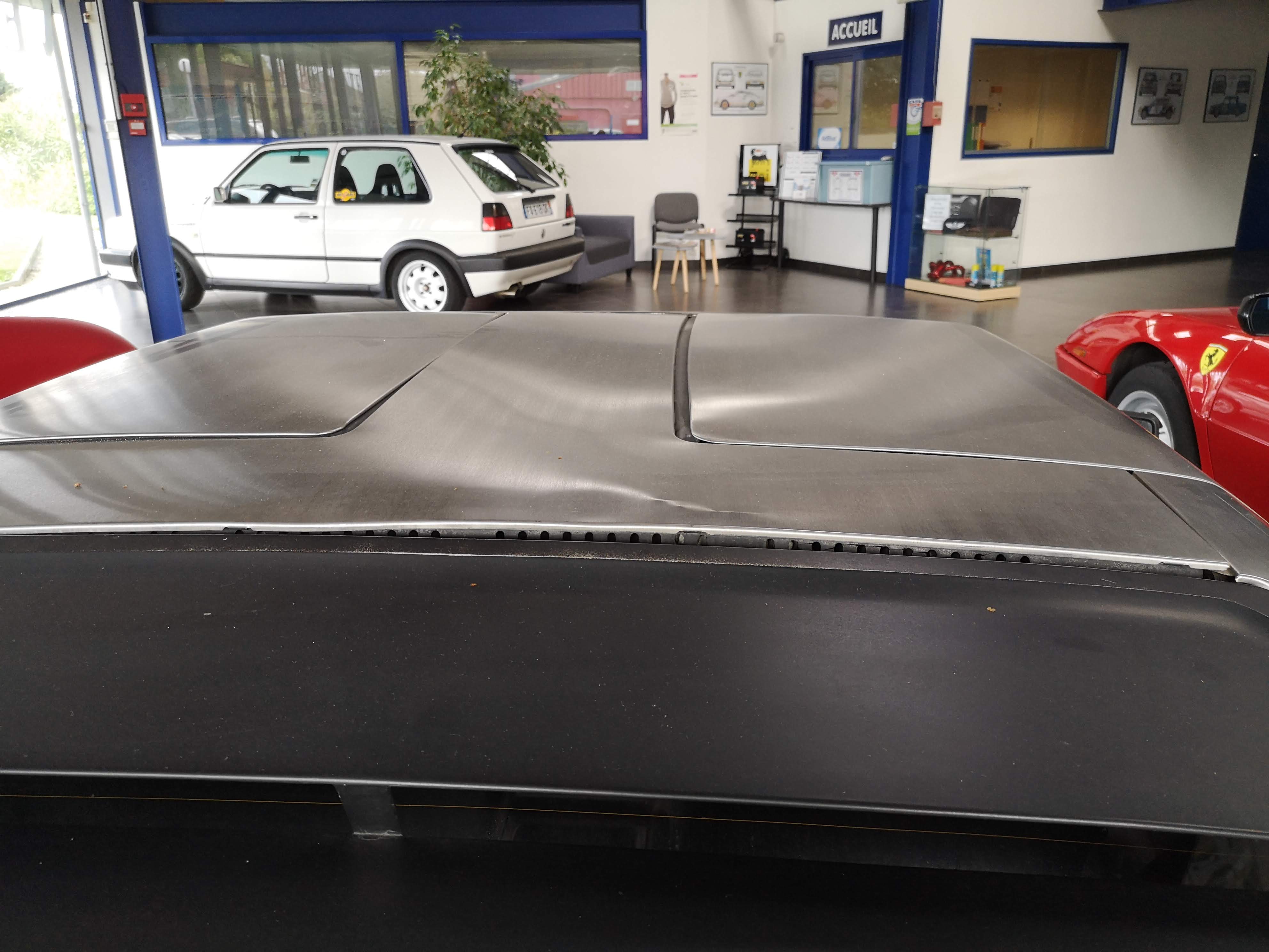

bonjour à tous, un petit retour de Tarbes ou je suis allée voir vin 5900
je vous postes quelques photos en attendant votre retour pour avis
elle à bien démarré mais je pense quelle à besoin d'un réglage après un redémarrage avec le moteur à moitié chaud, elle à tendance à osciller quand même, mais sinon à chaud elle est stable à 750 rpm
en travaux, il y a aussi électricité complète au niveau boite à fusible (il y a quelques fils abîmés et brûlés), entourage pare brise extérieur pas en super état, pas d'indication de pression d'huile, quelques travaux d’intérieur comme poignée de porte passager cassée, quelques capitonnages à refaire, pas de trappe derrière siège conducteur etc...
pas de bruit anormal lors de l'essais routier, juste un petit tremblement volant au alentour de 80 km/h qui fait penser à un problème d’équilibrage ou autre...
voila :ios_04:

Messagepar Bastien-fma » Mer 13 Nov 2019 à 09:38
Au vu des photos; Pour moi, pas mal de points a revoir en effet... :ios_25:
Boite à déposer pour changer les divers joints car ça pisse gros
Les supports de boite font une salle tète
Pas mal de joints et caoutchoucs à remplacer
La porte et le T panel à reprendre
Peut-être les ancrages de barre de torsion à reprendre, vu la gueule du T ?
Le louver à renforcer à la fibre de verre
Le châssis parait plutôt bon, et les bras inférieurs sont renforcés. pas mal !
Re: Éric de région parisienne
Messagepar maxbordeaux » Mer 13 Nov 2019 à 11:47
Pas mal de choses à reprendre pour la mettre Nikel mais je trouve qu’elle parait seine.
Aucune n’est vraiment parfaite, elles ont toutes des défauts, celle là ne me parait pas avoir plus de défauts que d’autres.
Tout va dépendre du prix qu’il met en face. Il peut te la céder à combien?
Même si les bras sont renforcés, je trouve les silents blocs « pas frais ». Les durites de freins semblent d’origine, sûrement à revoir.
Messages: 1585
Messagepar Stainless » Mer 13 Nov 2019 à 12:36
maxbordeaux a écrit:Même si les bras sont renforcés, je trouve les silents blocs « pas frais ». Les durites de freins semblent d’origine, sûrement à revoir.
meme remarque ; les trains sont à revoir en priorité , pour la sécurité, car les amortos sont d'origine ( donc morts), les flexibles de frein aussi, les silent blocs et les rotules malades. au mieux la fuite de boite provient des joint spi de sortie d'arbre, au pire du joint spi de vilebrequin. vue la deformation du tpanel, il est effectivement fort possible que le rooftop soit déformé et doit etre renforce
