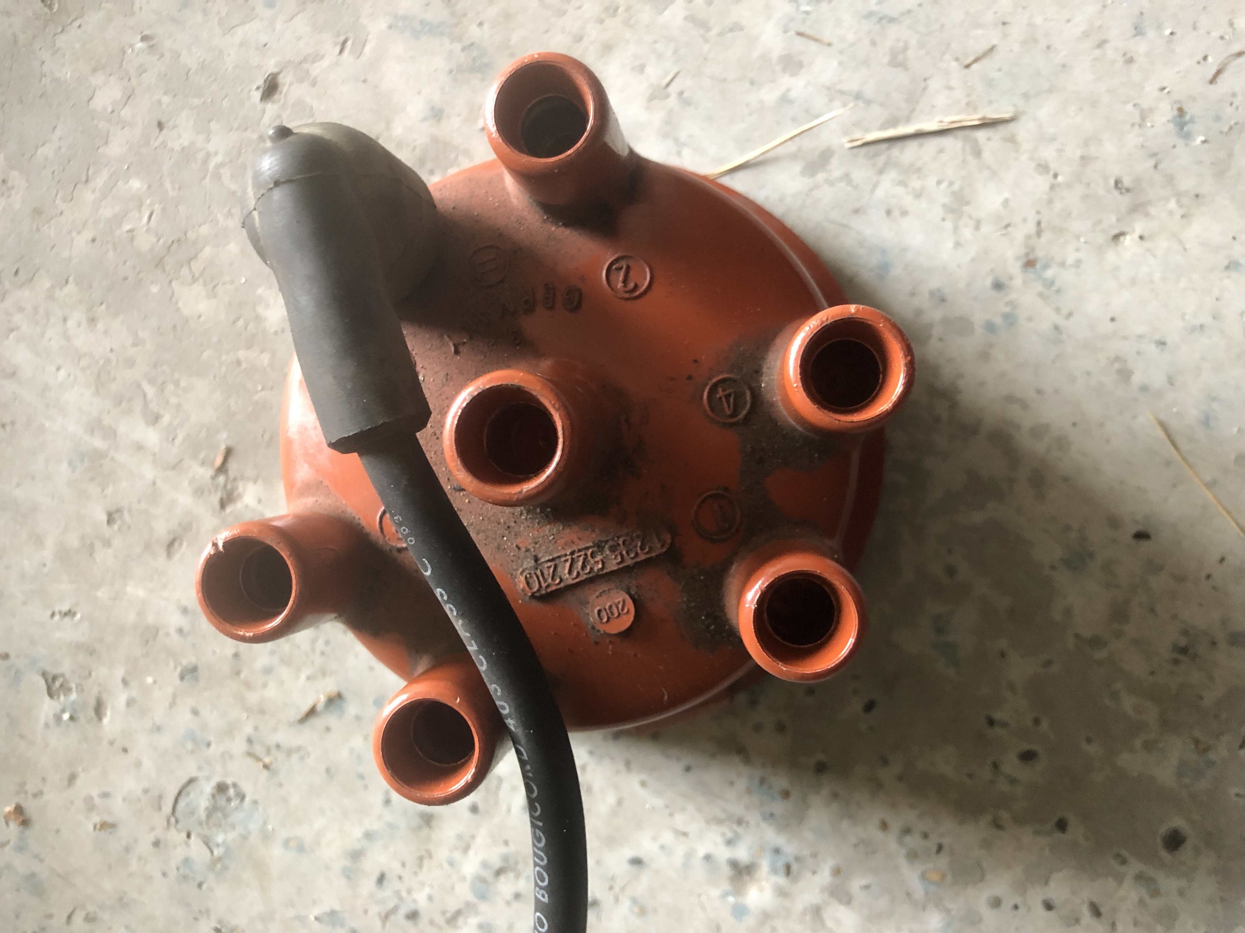

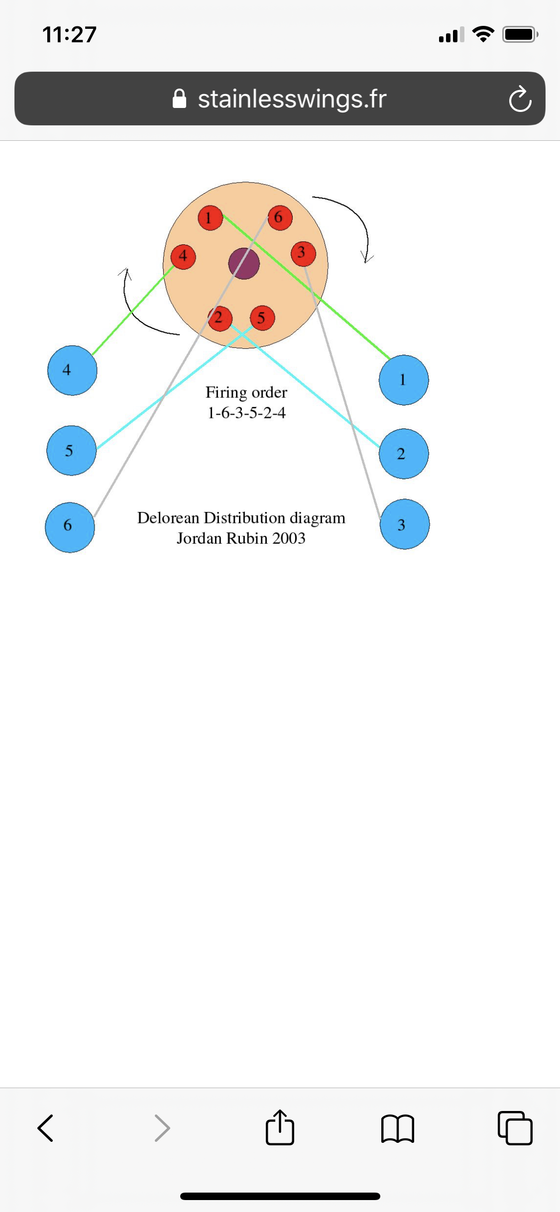

Bonjour à tous, je reviens vers vous car je suis en pleine incertitude : j’avais résolu ma première panne de pompe à carburants et j’avais décidé de passer sur un allumage HEI, j’ai donc tout commandé suivant le tuto approprié et tout installé. Je suis dans l’embarras car sur mon ancienne tete d’allumage les fils ne sont pas branchés de la même manière que sur le schéma présent en archive technique sur ce forum:
Le schéma montre la tete dans cette position
Alors que sur la voiture elle est décalée est ce grave si ont inverse par ex en mettant le 4et1 a la place du 6et3???

Faut-il donc respecter la position des fils selon la tête d’allumage elle-même ou faut-il se fier au schéma du forum ?

la tete a un détrompeur; elle ne peut pas se monter décalée ou inversée : celà veut dire que ton allumeur a été déposé, et remonté n'importe comment avec le doigt positionné sur un autre cylindre que le #1. la connerie a ete rattrapée en décalant les cables. si ton moteur tourne sur 6 cylindres, c'est que la séquence est correcte, donc tu laisses comme ça...
