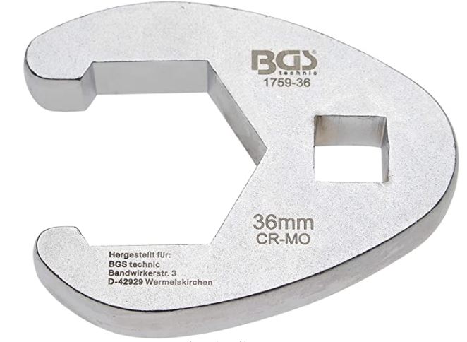

Clé col de Cygne 36 pour écrou Angle Drive
Messagepar PhilippeIndi » Dim 21 Nov 2021 à 17:35
Quelqu'un a-t-il déjà utiliser une clé de ce type pour serrer / déserrer l'écrou d'angle drive?
https://www.amazon.fr/dp/B006J6JTBA/ref ... F451R644BQ
Je me dis que l'avantage est de pouvoir utiliser une clé dynamométrique en carré 1/2'' pour s'assurer du serrage.
Philippe #VIN5900
PhilippeIndi
Messages: 25
Inscription: Mer 04 Sep 2019 à 18:41
Re: Philippe et la 5900
Messagepar Stainless » Dim 21 Nov 2021 à 18:02
Ok si l'outil n'est pas en Chinesium, le couple de serrage etant de 220Nm..

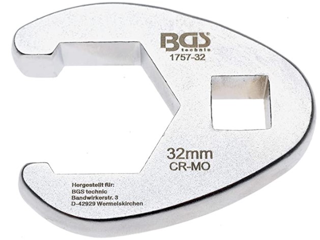

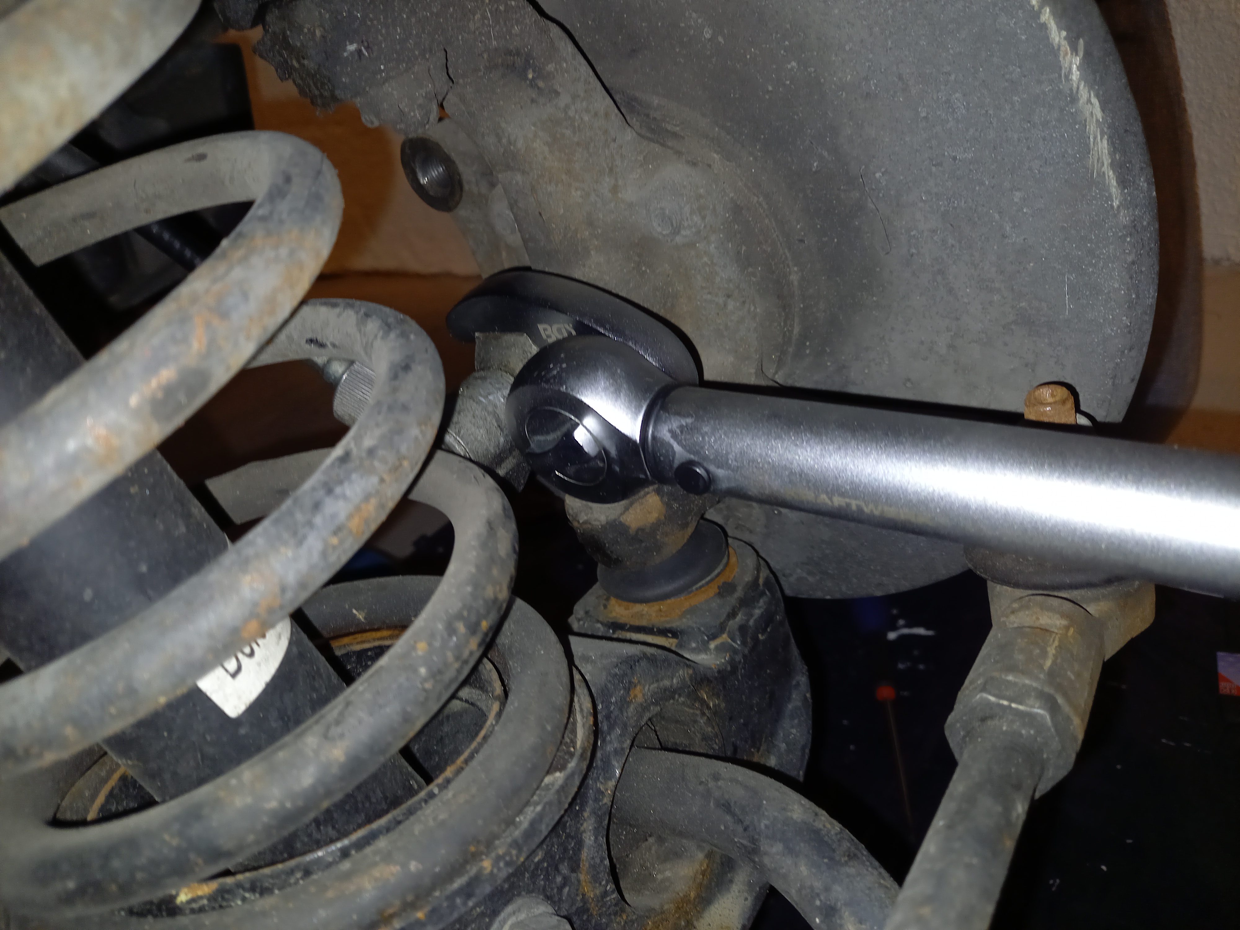

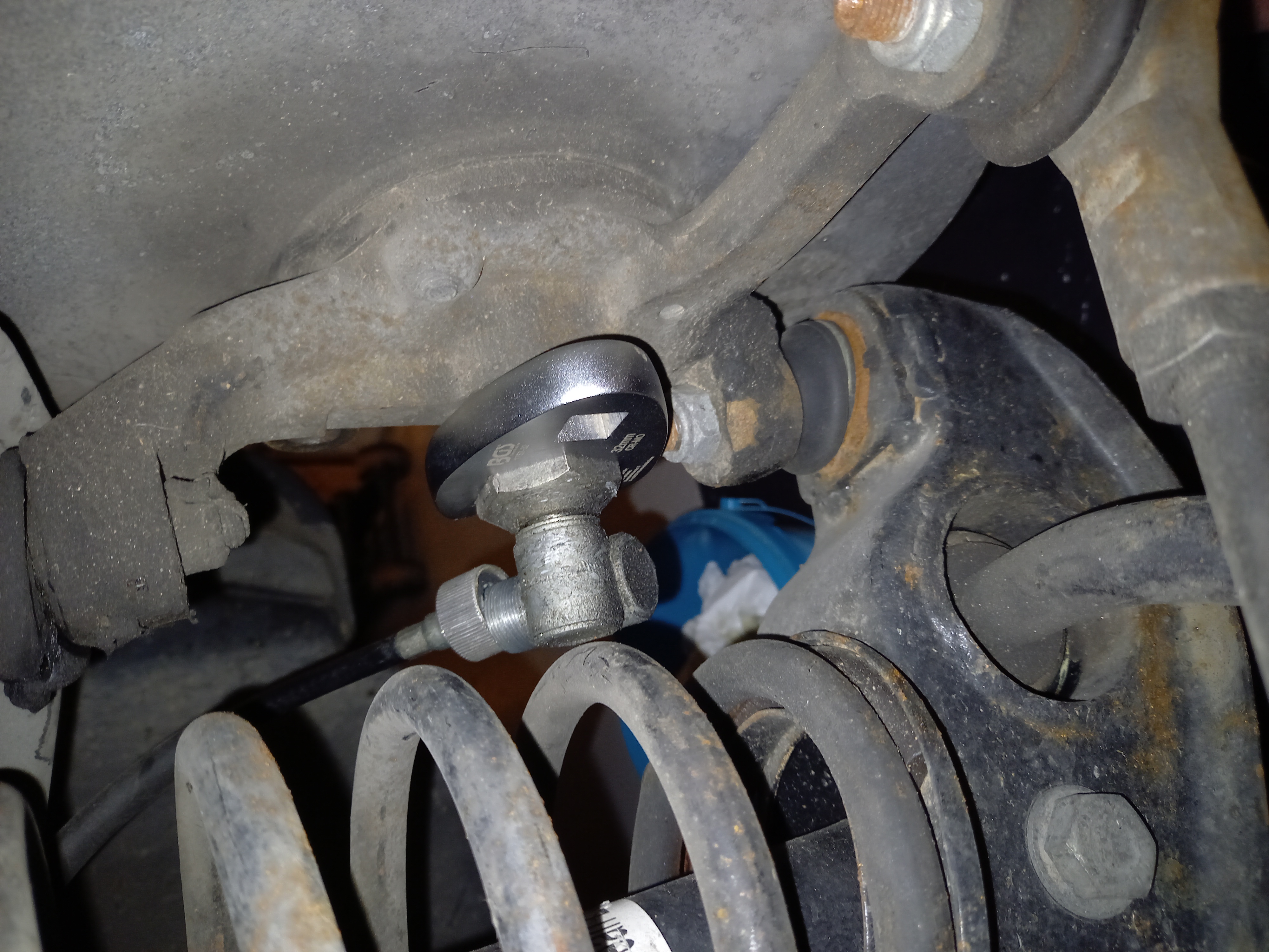

Messagepar PhilippeIndi » Ven 26 Nov 2021 à 12:26
Clé spéciale pour serrage / déserrage de l'écrou Angle Drive : la clé passe "tout juste" mais donc bien plus pratique que l'usage d'une clé plate.
Et surtout permet de faire un serrage à la clé dynamométrique pour ne pas s'inquiéter.

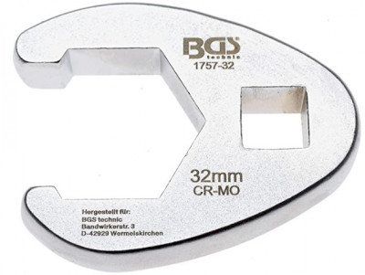

Au fait, la clé je l'ai commandé en 32mm et non en 36mm, mon écrou Angle Drive est en 32.
J'ai vu que pour les 3 autres écrous (Extérieur roue G + Intérieur Roue D + Extérieur Roue D), selon les millésimes, il y a des écrous en 32 ou 36. Moi j'en en 2 en 32 et un en 36!
Mais donc voila le bon visuel
Et le lien amazon : https://www.amazon.fr/dp/B004VRN0CS/ref ... UTF8&psc=1
12€ actuellement.

maxbordeaux a écrit:Raph, ça te semble cohérent en achat SW cet outil? On a souvent le sujet Angle drive qui revient.
A mon sens non , car ce genre d'intervention se fait necessairement avec une clé dynamometrique, donc si l'utilisateur a une clé onereuse, il peut investir dans un embout à 12€. on peut certes acheter l'embout, mais comme on n'a pas de clé à fournir ...
ça pourrait eventuellement rejoindre le kit "suspension", qui n'est quasiment jamais réclamé ....

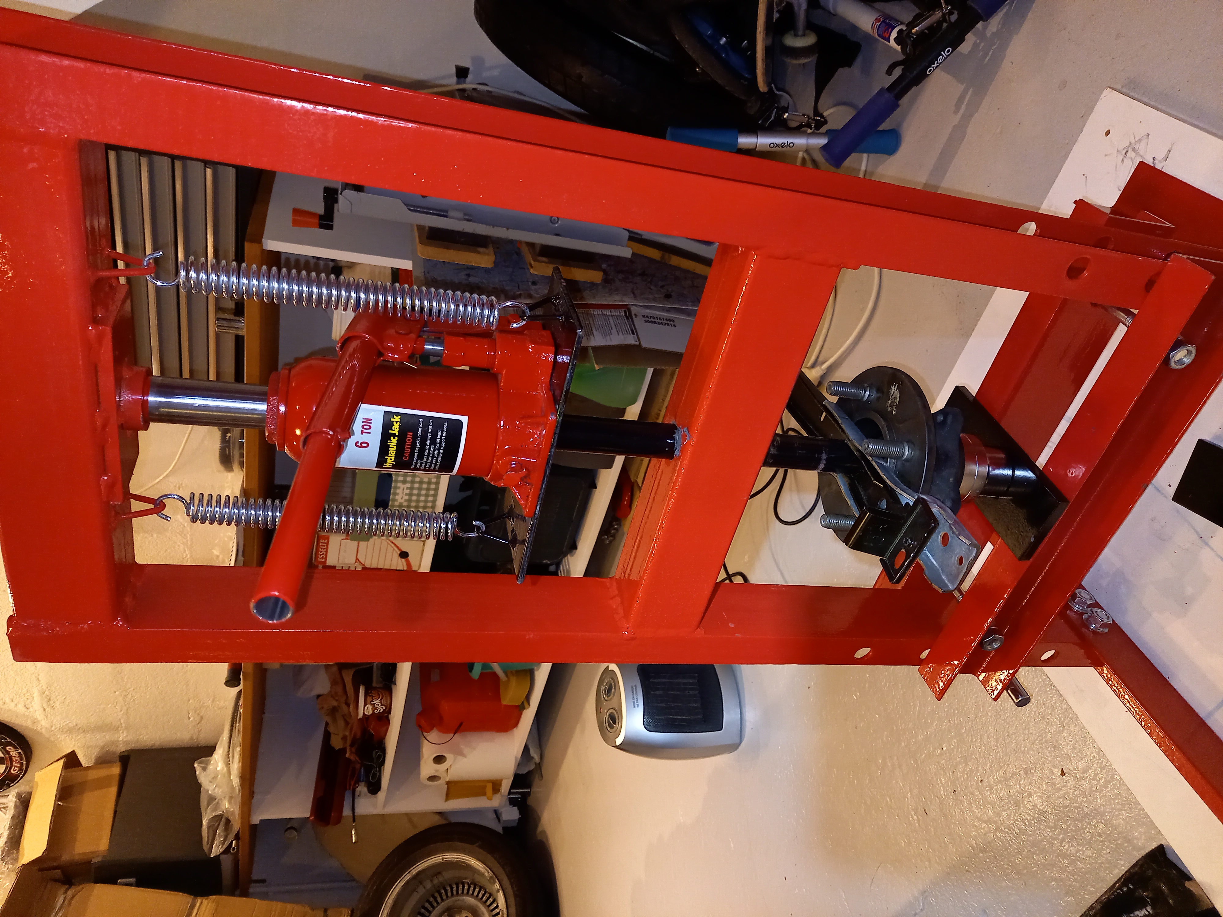

Messagepar PhilippeIndi » Sam 04 Déc 2021 à 11:40

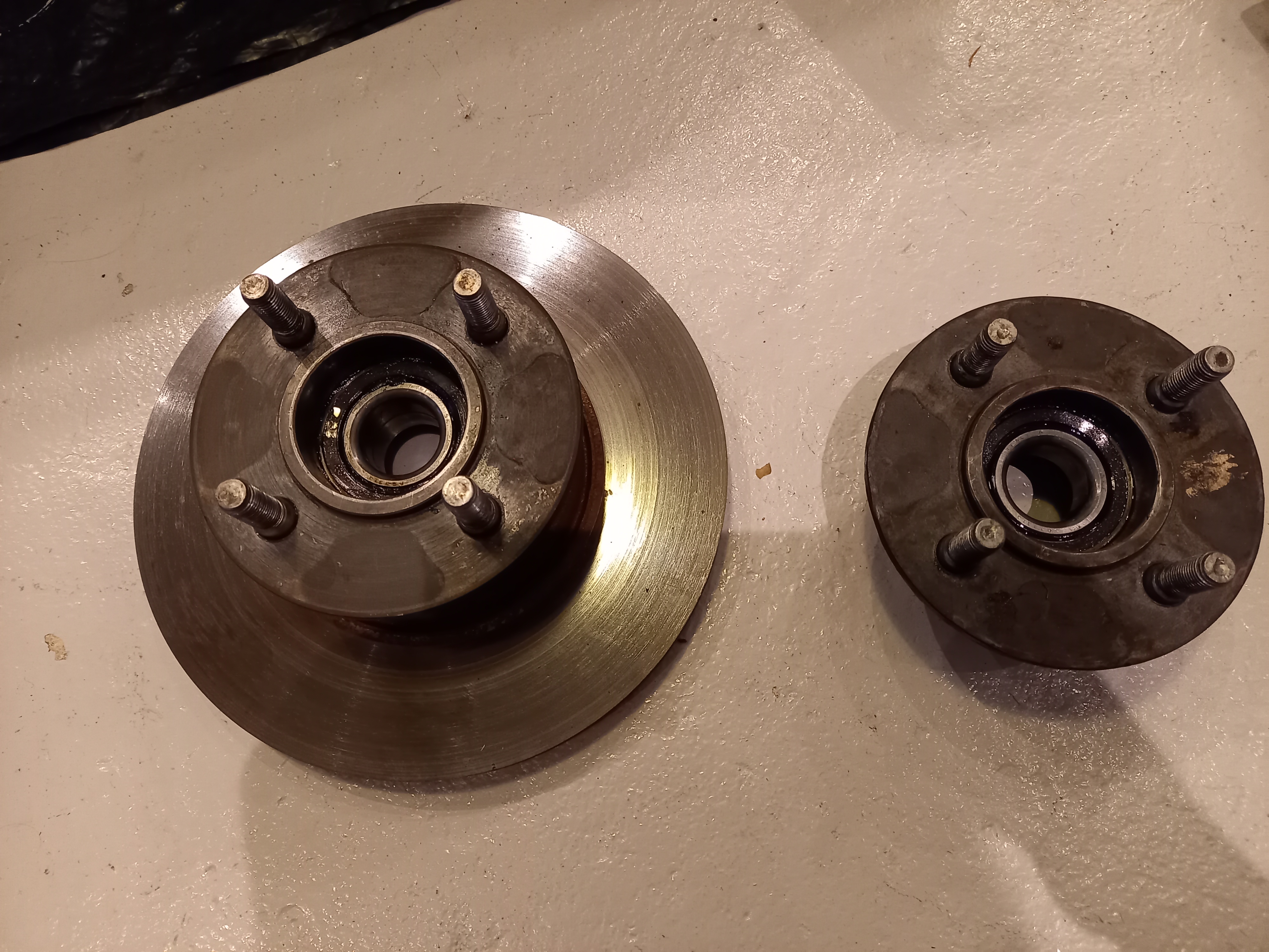

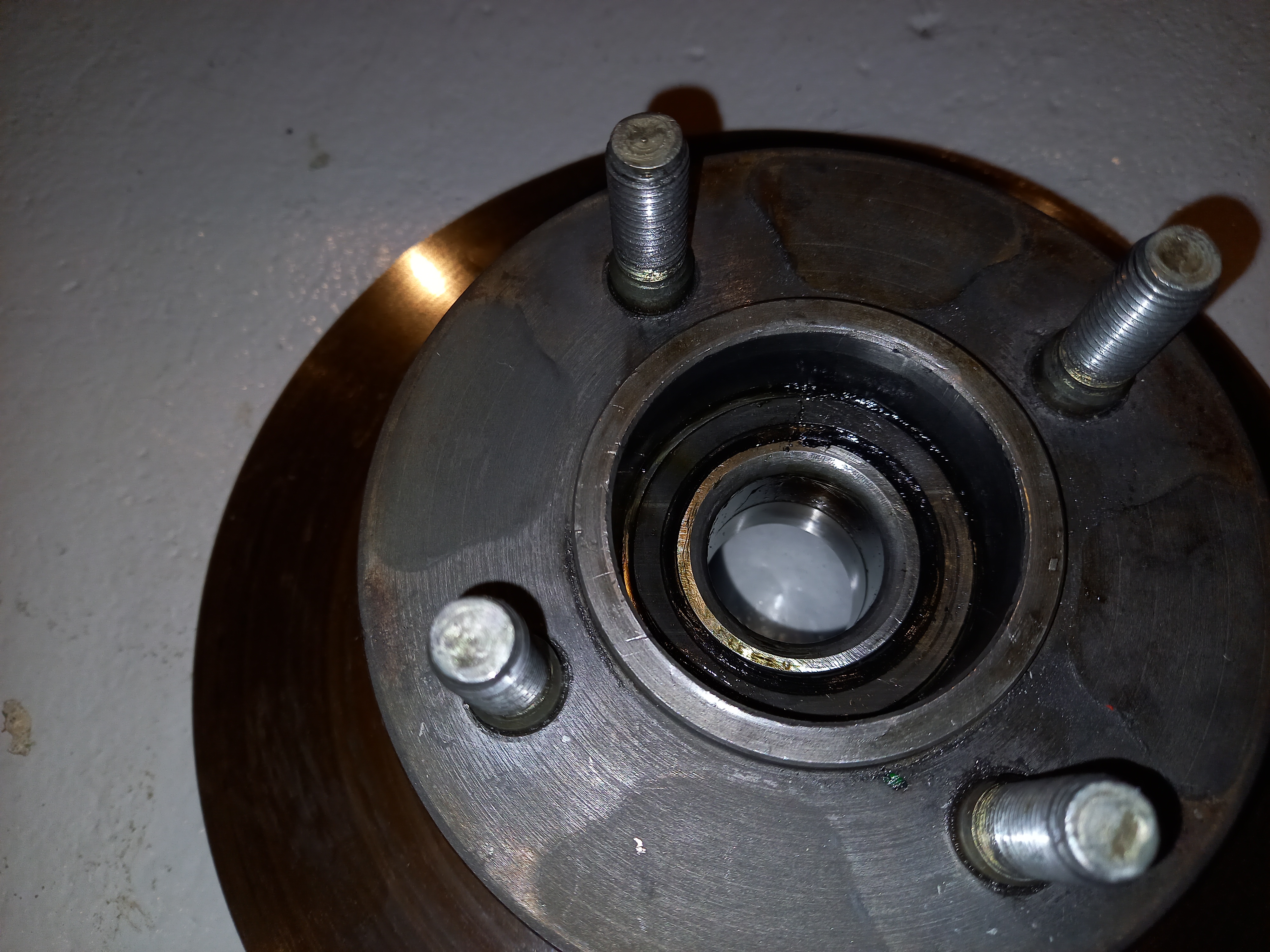

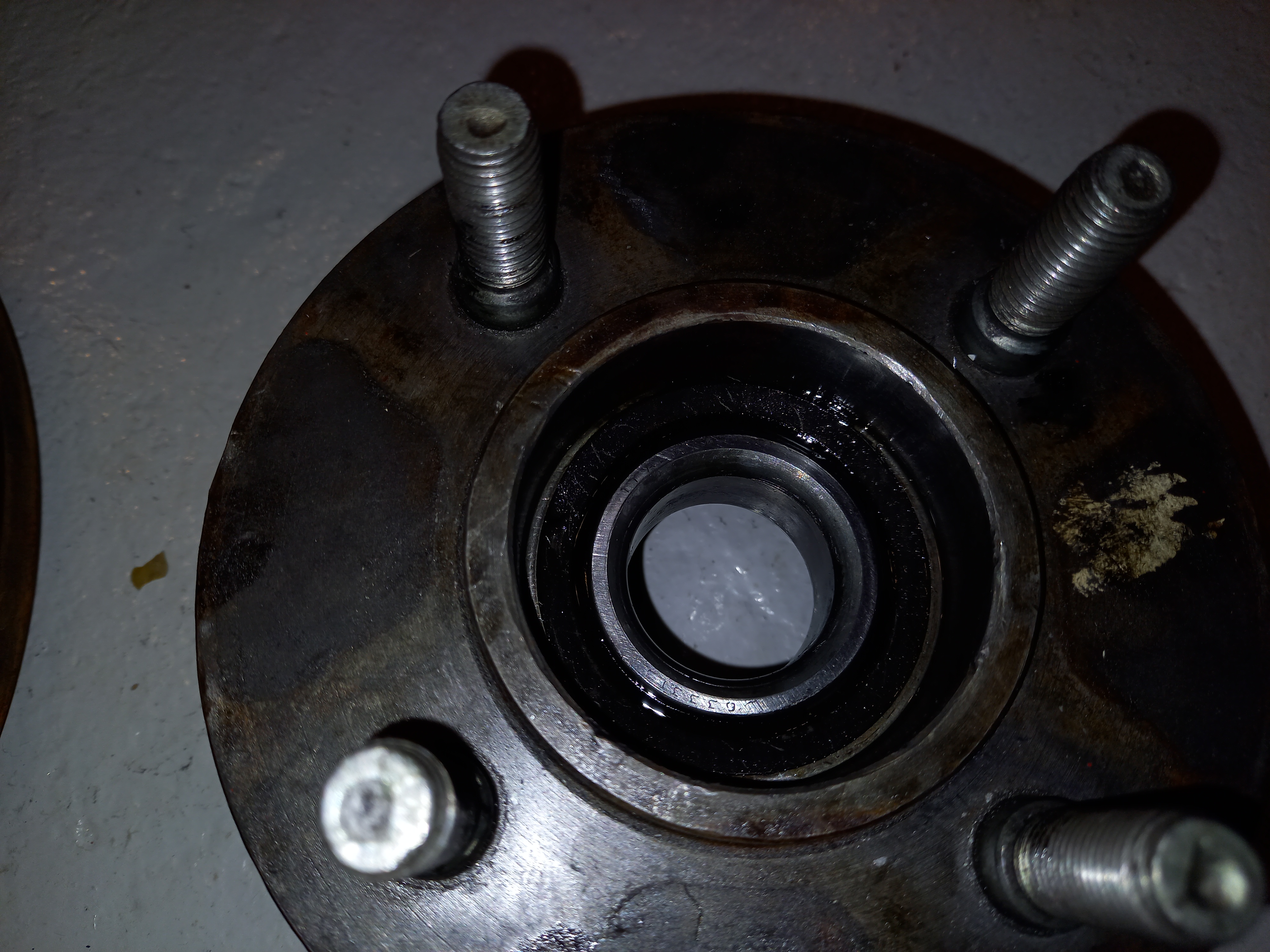

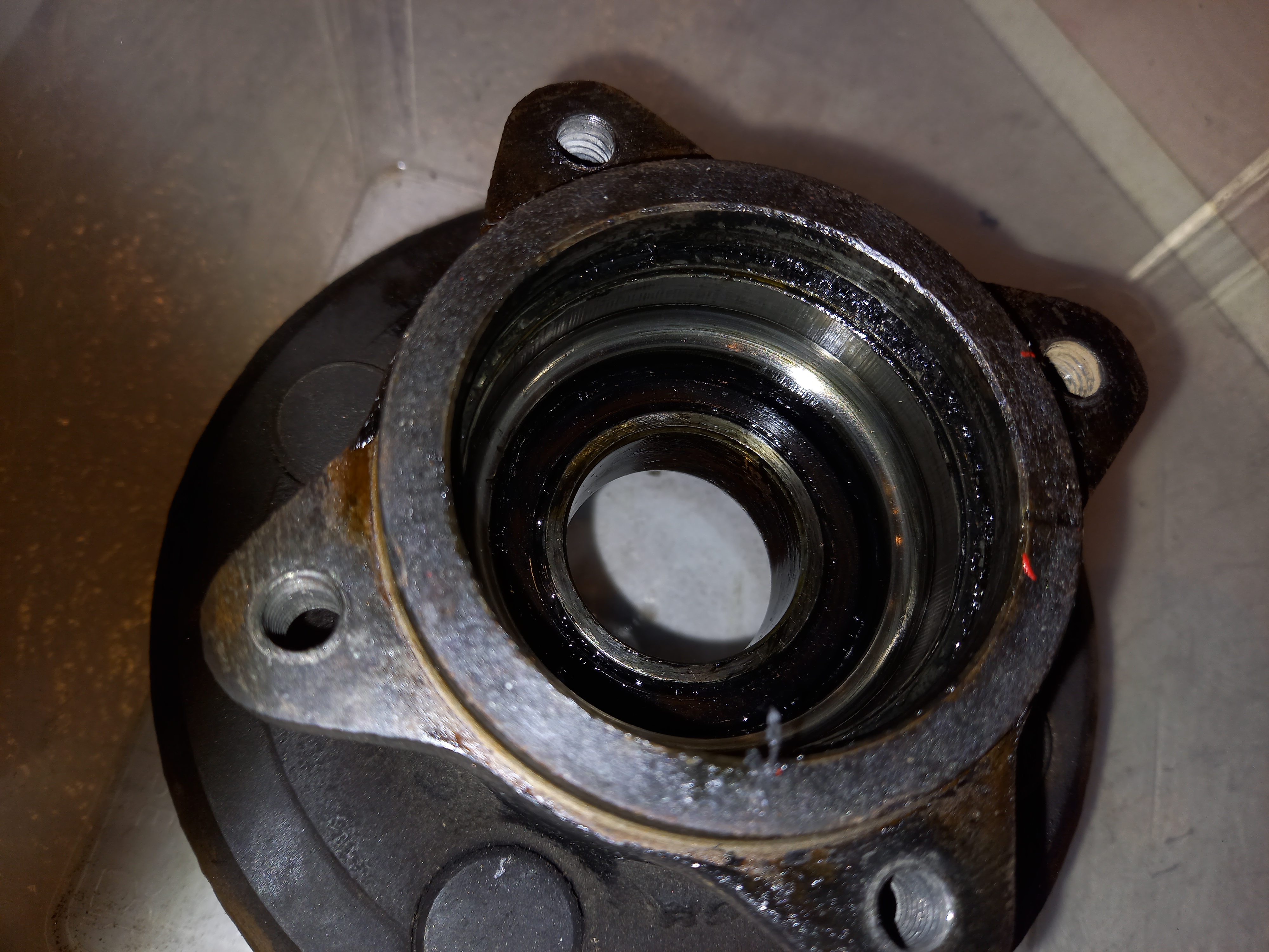

Hello à tous,
Je suis en cours de changement des roulements de roue avant mais je ne parviens pas à sortir les roulements des moyeux :
Pour les sortir, j'utilise ça : presse 6T (enfin affichée comme ça en tout cas) :
J'ai mis une douille de 40 sous le moyeu, elle a pile le bon diamètre pour rentrer dans le trou du moyeu et pousser sur le bord extérieur du roulement.
J'ai mis du dégrippant, plusieurs fois et je l'ai laissé pénétrer pendant plusieurs jours, mais rien ne bouge à la presse.
Est-ce qu'il faudrait une vraie presse d'atelier mécanique? Des idées?
Merci!
