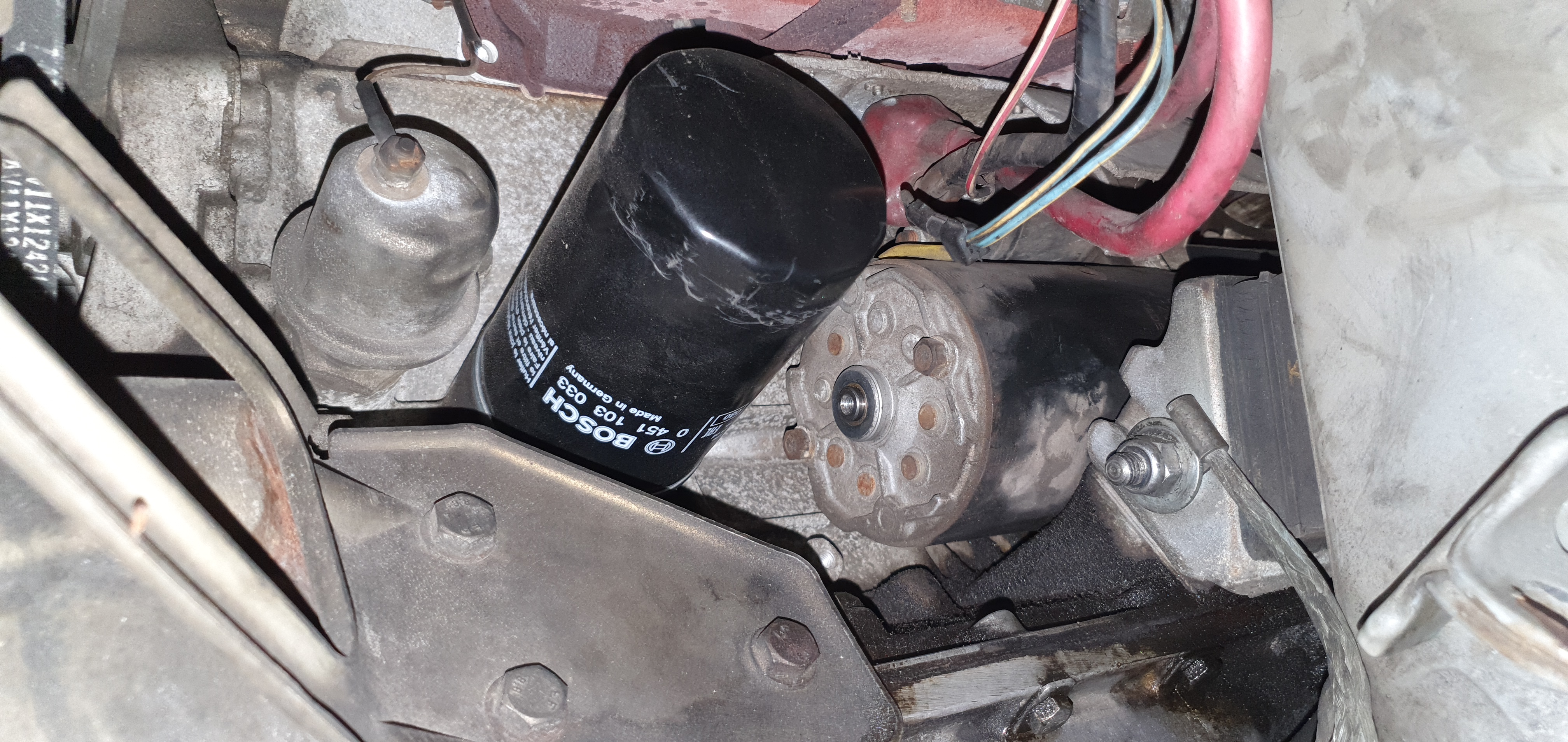

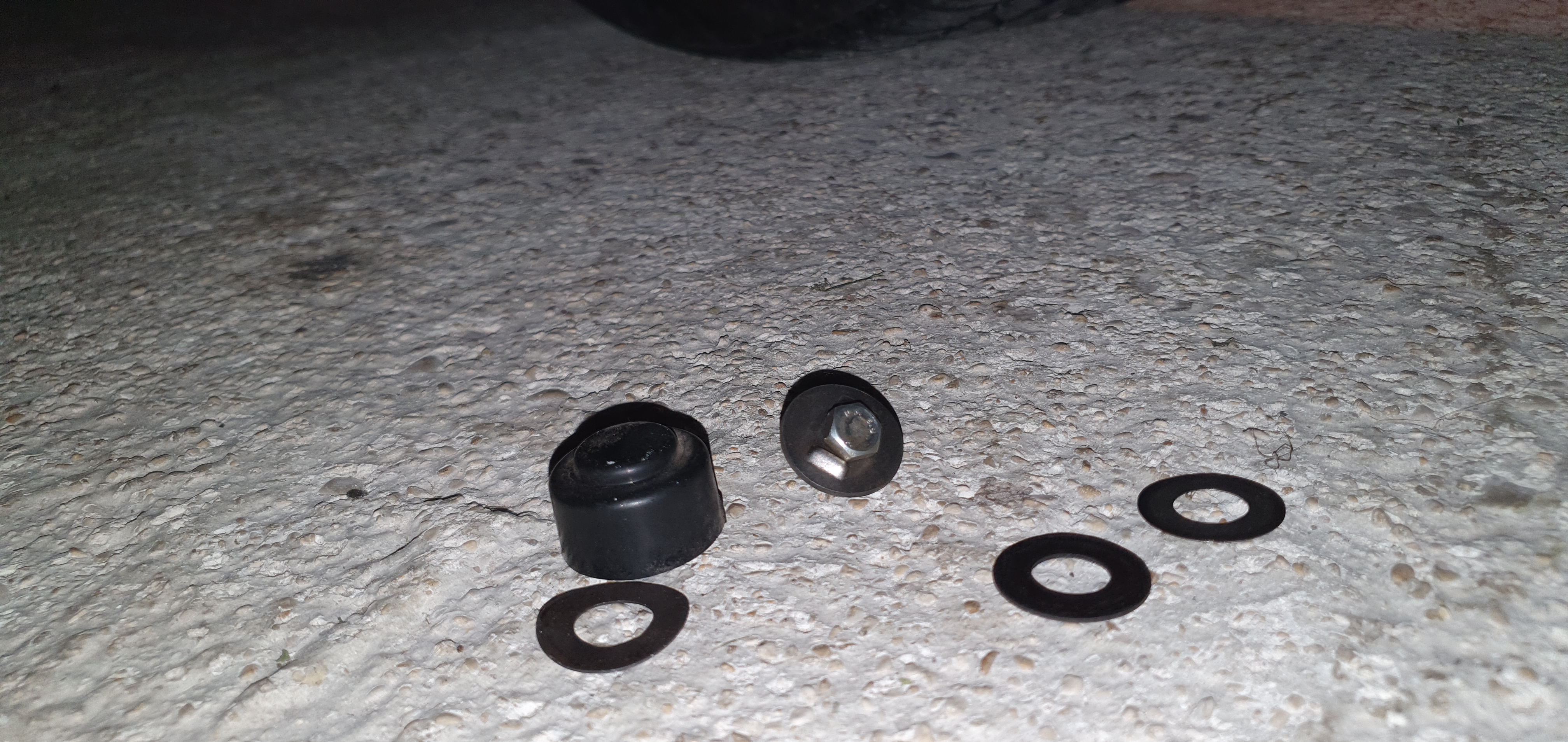

En pleine inspection sur 5666 (elle ne démarre plus), je trouve ce matin ces pièces auprès de la roue ar droite...
En observant de plus près et en comparant certaines photos, il me semble que cela vient du bout du demarreur...
J'ai essayé de les remettre en place sans trop connaître l'ordre et de revisser le tout, mais la vis fini par tourner avec l'axe du demarreur...
Est ce réparable à votre avis ?
Merci.
