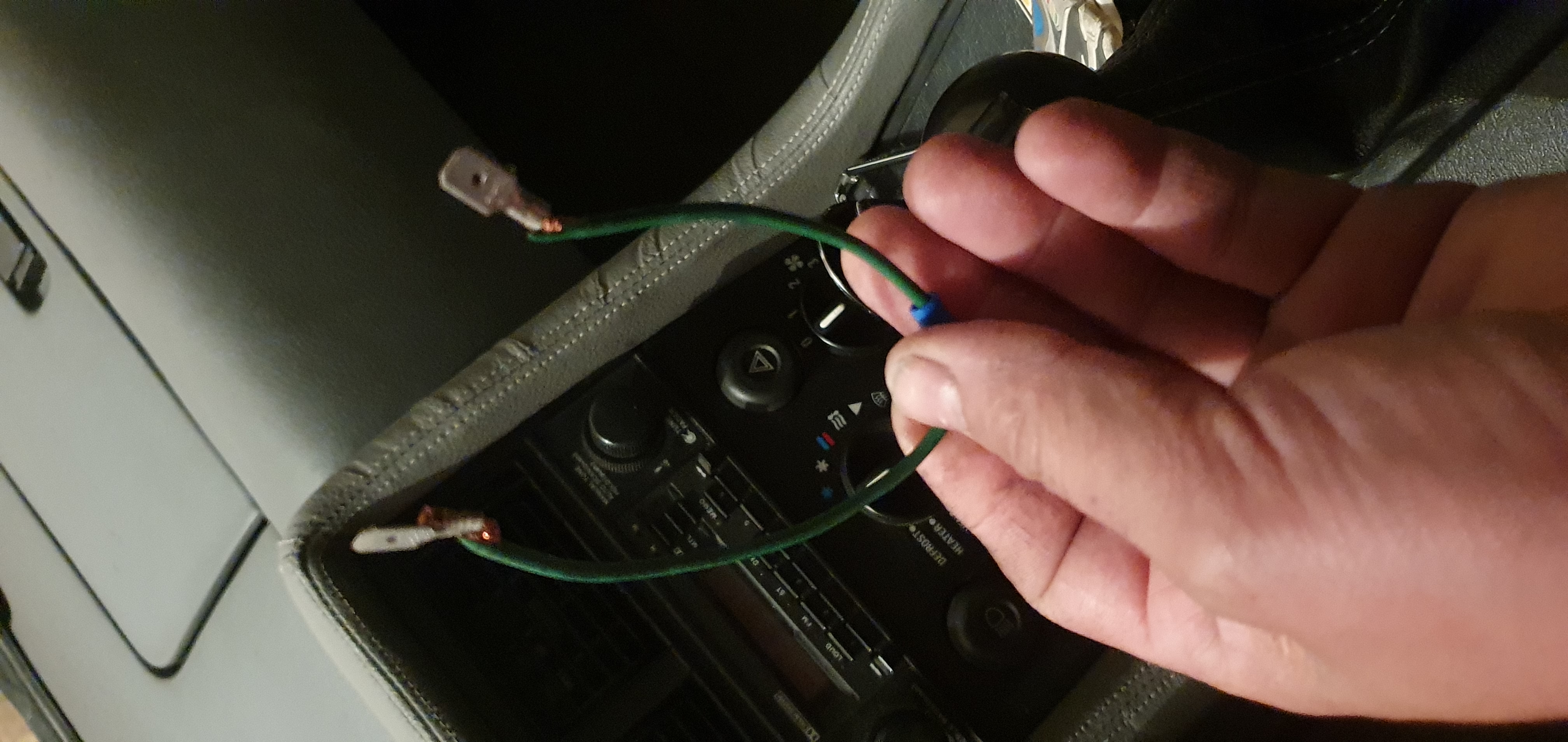

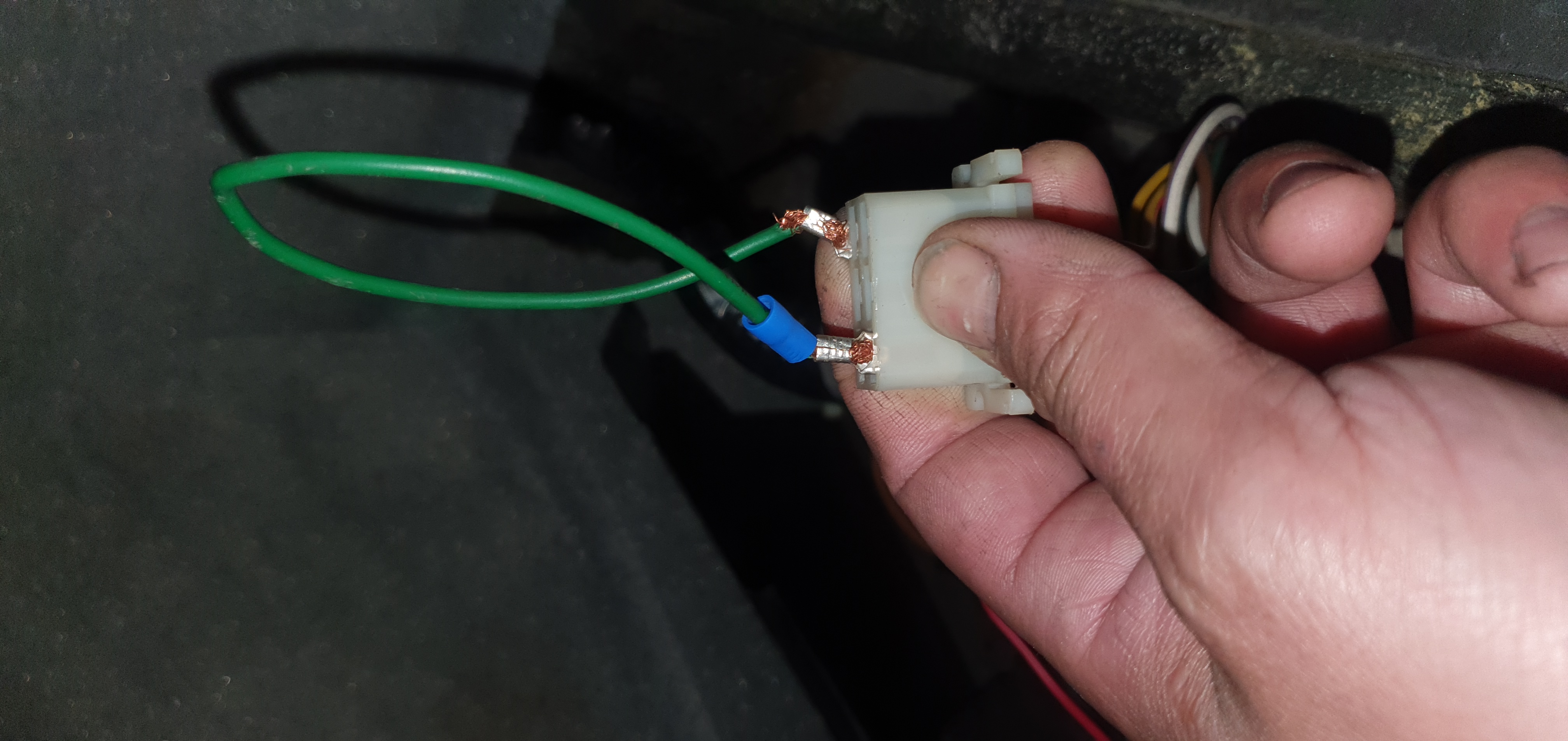

Commence par te fabriquer un shunt avec un file et 2 cosses plates.

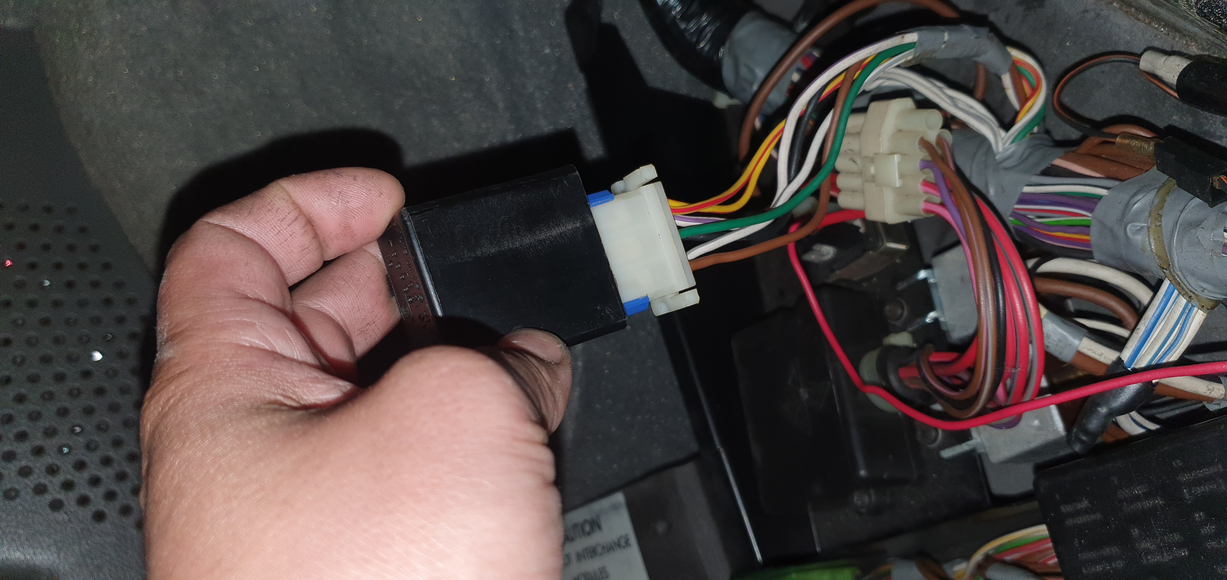

Repaire le relais RPM, dans son compartiment derrière le siège passager et débranche le.
SHUNTE le file blanc/mauve avec le fil marron, normalement tu va entendre la pompe s'enclencher.

Messagepar zibal » Dim 11 Avr 2021 à 11:08
Je viens de vérifier la fiche de l'inertia switch. Elle ne semble pas pourrie.
J'ai également fait le branchement à la place du relais RPM, et aucune réaction quand je mets le contact.
Je pense que c'est la pompe qui doit avoir un problème....

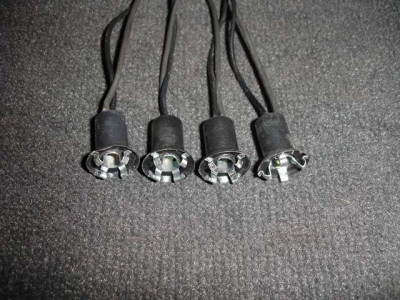

Je viens d'un peu tout démonter et les connexion sont bien pourries de ce côté là. Je vais commencer par tout remplacer avant de peut être devoir chercher ailleur...
Petite question. Est-ce que les fiches sont disponibles ailleurs que chez Ed? Si oui, quels sont les noms exactes ou les références.

Messagepar Stainless » Lun 12 Avr 2021 à 15:21
jette un oeil chez holden.co.uk
Re: Zibal VIN2031
Messagepar zibal » Lun 12 Avr 2021 à 15:57
Je pensais plutôt à des magasins d'électronique ou du genre. :-)

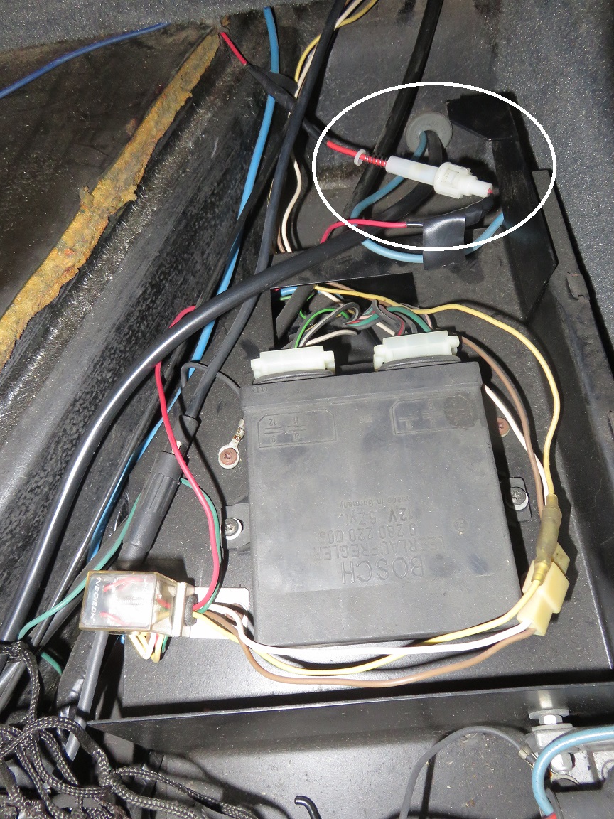

Messagepar zibal » Sam 17 Avr 2021 à 11:05
Bonjour,
Petite question. Dans le compartiment derrière le conducteur, à quoi sert le fusible que j'ai entouré? Le plastique blanc est cassé et ca ne reste pas fermé.

Messagepar Stainless » Sam 17 Avr 2021 à 11:16
c'est le fusible de l'antenne motorisée. quant aux feux arriere, controler les connexions dans la prise de la baie moteur , sous le cache. voir le schema "connexions baie moteur" en rubrique archives techniques
