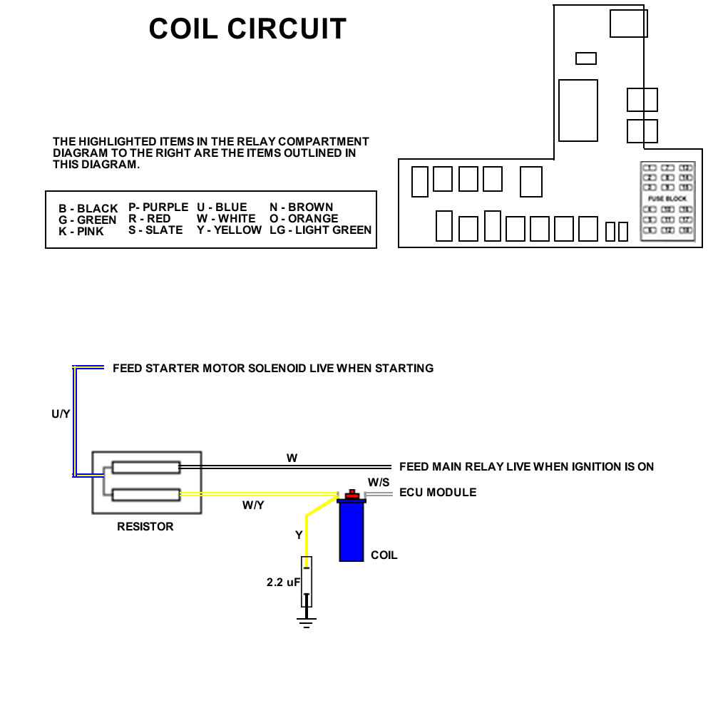

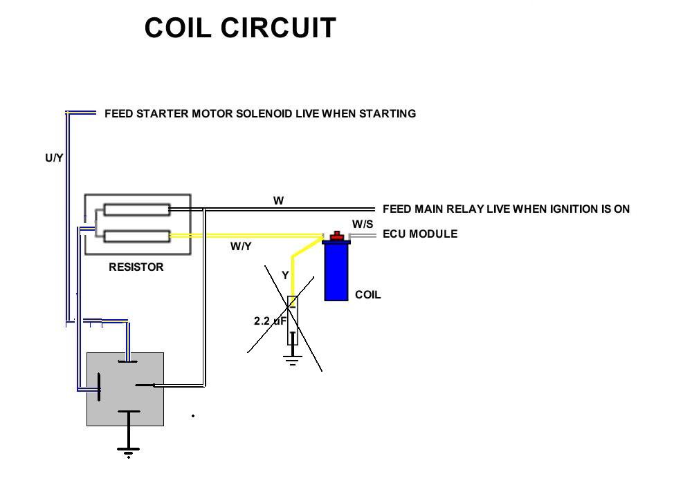

- Il ressemble à quoi le relais d'aide au démarage 108640 dont tu parles et qui manque?
à celà :arrow: https://i19.photobucket.com/albums/b160 ... photo1.jpg
ton faisceau actuel :arrow: https://www.stainlesswings.fr/sites/def ... 250415.jpg
le faisceau actualisé avec le relais :arrow: https://www.stainlesswings.fr/sites/def ... 580629.jpg

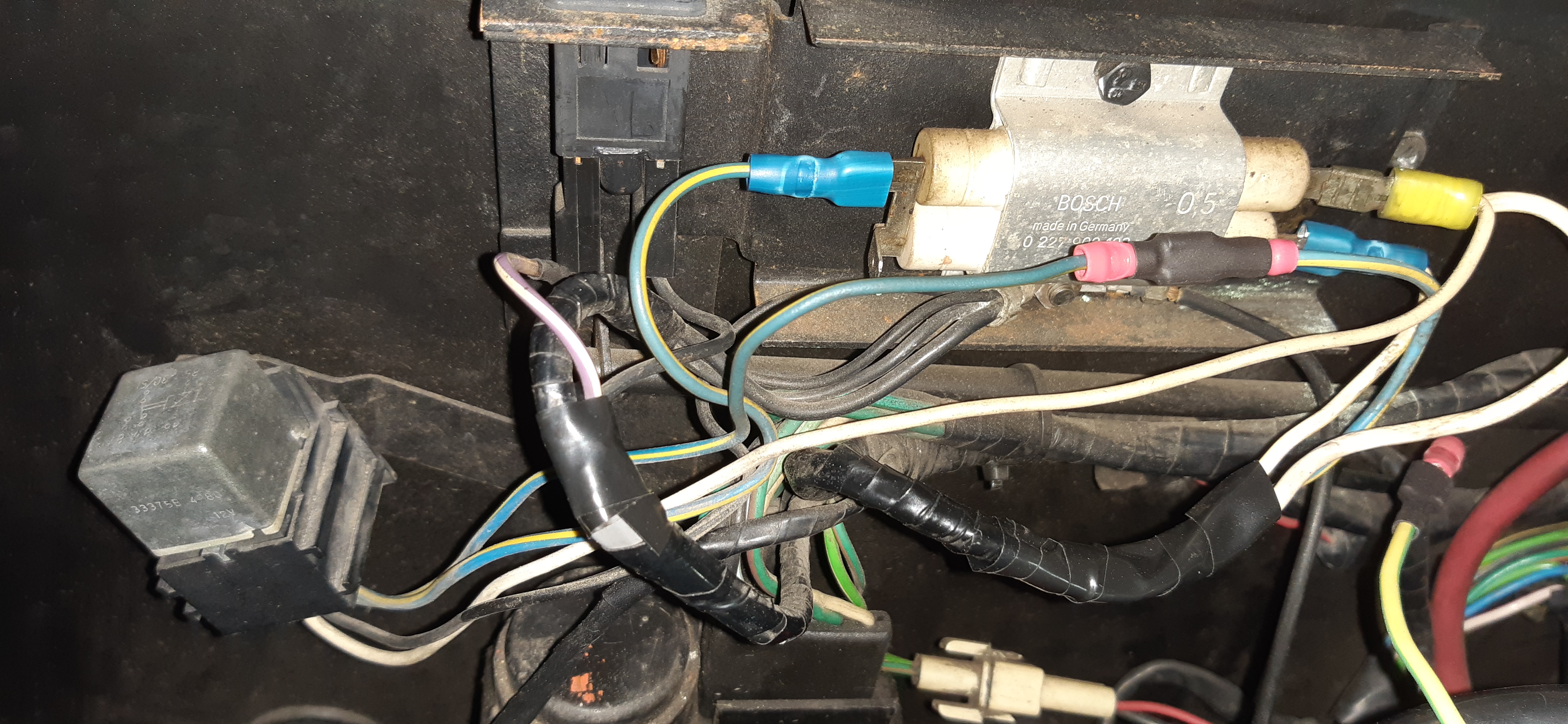

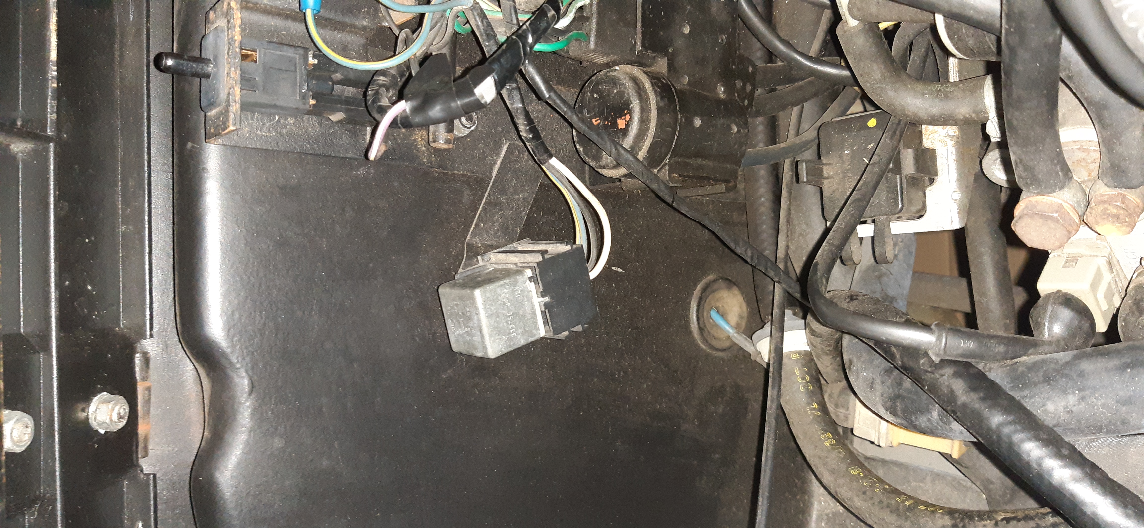

mon relay est bien là ,c'est çà?
JLL31

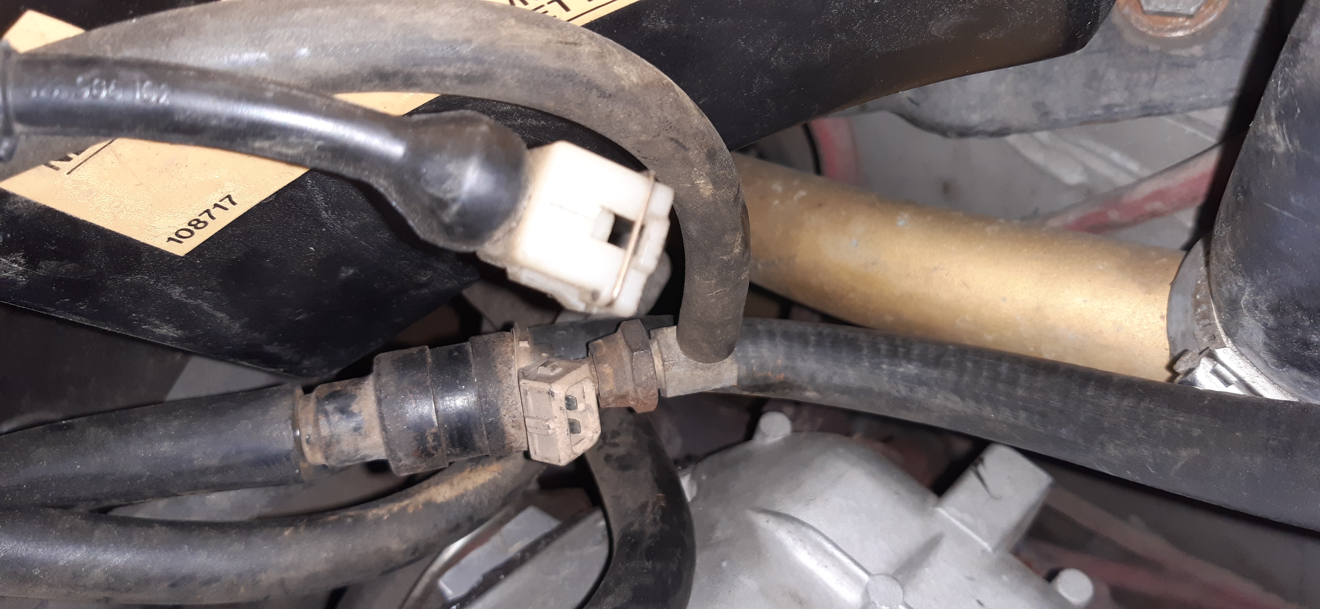

Et ceci n'est pas connecté ,normal?

Messagepar Stainless » Dim 03 Avr 2022 à 11:49
JLL31 a écrit:mon relay est bien là ,c'est çà?
c'est bien ce relais, mais d'après la photo de l'autre jour, il n'est pas cablé comme il faut. il y a 2 fils bleu/jaune shuntés ensemble et ça ne va pas. dans cette configuration le relais est inactif.

Messagepar Stainless » Dim 03 Avr 2022 à 11:50
non ce n'est pas normal, la régulation de richesse est condamnée car la vanne de cadence est débranchée

Cet bon je l'ai rebranché
Pour mieux voir j'ai enlevé le ruban noir

Messagepar Stainless » Dim 03 Avr 2022 à 16:21
- pour le relais, c'est bon, à priori. il faudra quand meme tester que le fil bleu branché à gauche du ballast sort bien 12v quand le démarreur est actionné.
- en ce qui concerne la vanne de cadence... elle a dû être débranchée volontairement ( et vu l'etat des contacts, ça fait un bail). reste à savoir pourquoi, parfois à cause d'une sonde lambda HS, plus généralement en raison d'une méconnaissance totale du fonctionnement d'un Kjet. Maintenant que c'est rebranché, il faut tester le fonctionnement de la boucle lambda, et si elle se remet à fonctionner, il va falloir regler la richesse qui aura bougé.
-D'abord nettoyer ces contacts oxydés et verifier le fusible N°7, puis verifier que le relais lambda N°31 est bien le relais spécifique, voir howto verification du compartiment relais.
Ensuite branche un dwellmetre comme indiqué dans le howto réglages, et ajuste la richesse pour obtenir un duty-cycle de 50%. La vanne de cadence doit emettre un buzz bien audible et régulier. ensuite appuyer sur le switch de plein gaz situé derriere la poulie, et verifier que le dwellmetre affiche 60%
Si la vanne de cadence ne fait aucun bruit, c'est qu'elle est morte ou qu'il y a encore un mauvais contact.
Si c'est juste inréglable, changer la sonde lambda pour une neuve

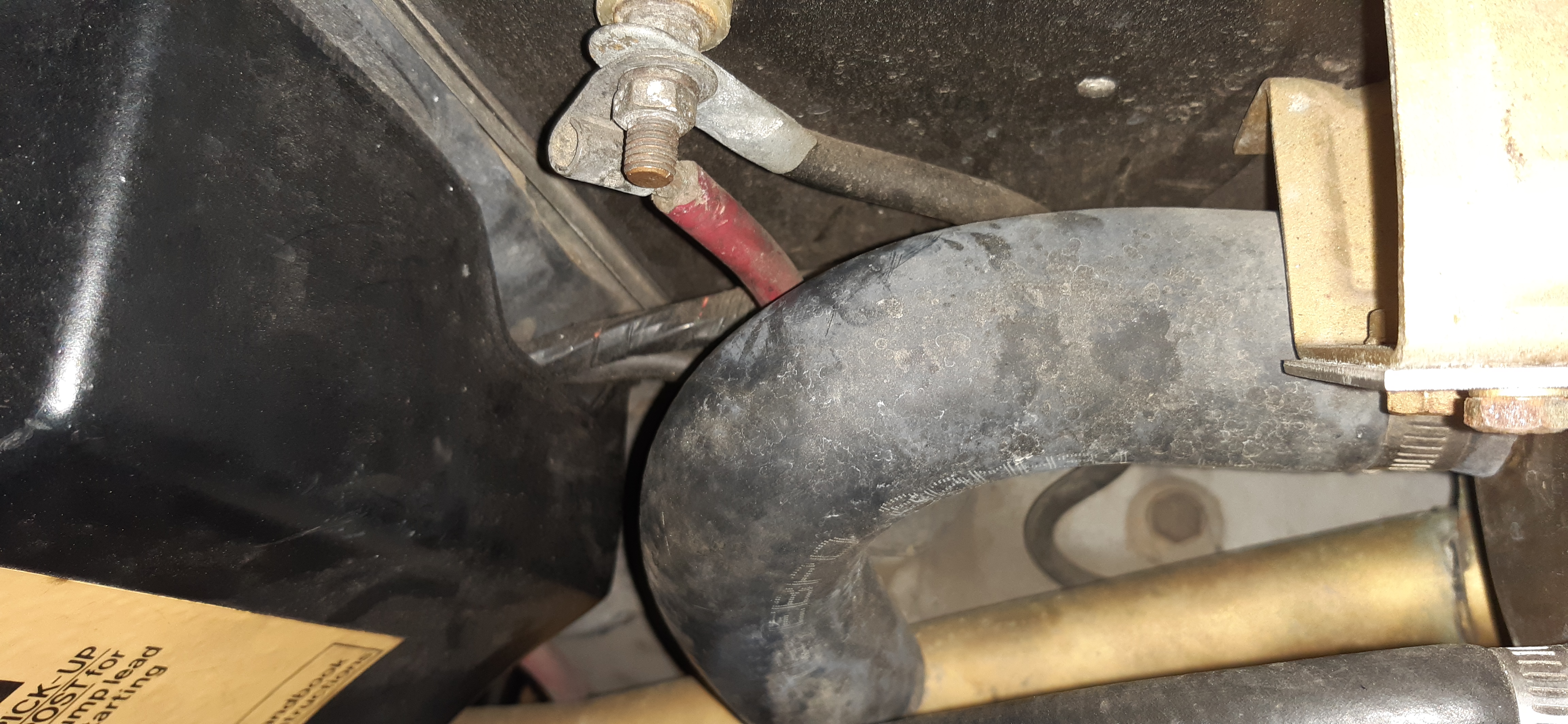

Voici la photo du cable rouge avec le cable noir (celui-ci est vissé sur le chassis)

Messagepar Stainless » Dim 03 Avr 2022 à 17:04
c'est incohérent vu que le rouge est un + permanent qui va a la batterie via le démarreur. ( voir 6-A sur le schema électrique)

Re: La présentation de ma Delo
Messagepar Stainless » Dim 03 Avr 2022 à 18:22
il est impossible d'avoir les deux poles de la batterie boulonnés ensemble, sinon elle aurait explosé et rien ne marcherait. donc... cette vis qui traverse la coque, et qui d'origine, est un + permanent ( le cable rouge va au démarreur puis à la batterie, et l'autre coté de la vis est un bornier qui alimente tout le compartiment fusible et toute l'élec de la voiture.), a été modifiée.
il y a donc un gros merdier à résoudre ici, à commencer par verifier si cette vis est à la masse ou si c'est du +12v comme c'est supposé, puis verifier ou va ce cable rouge ,puis déposer le panneau derriere les sieges pour verifier comment est alimenté le compartiment relais, et verifier ce qui est branché sur cette vis coté ponton. C'est une question de sécurité car il y a visiblement une grosse bidouille , faite en dépit du bon sens et de la sécurité. A remettre en conformité en priorité

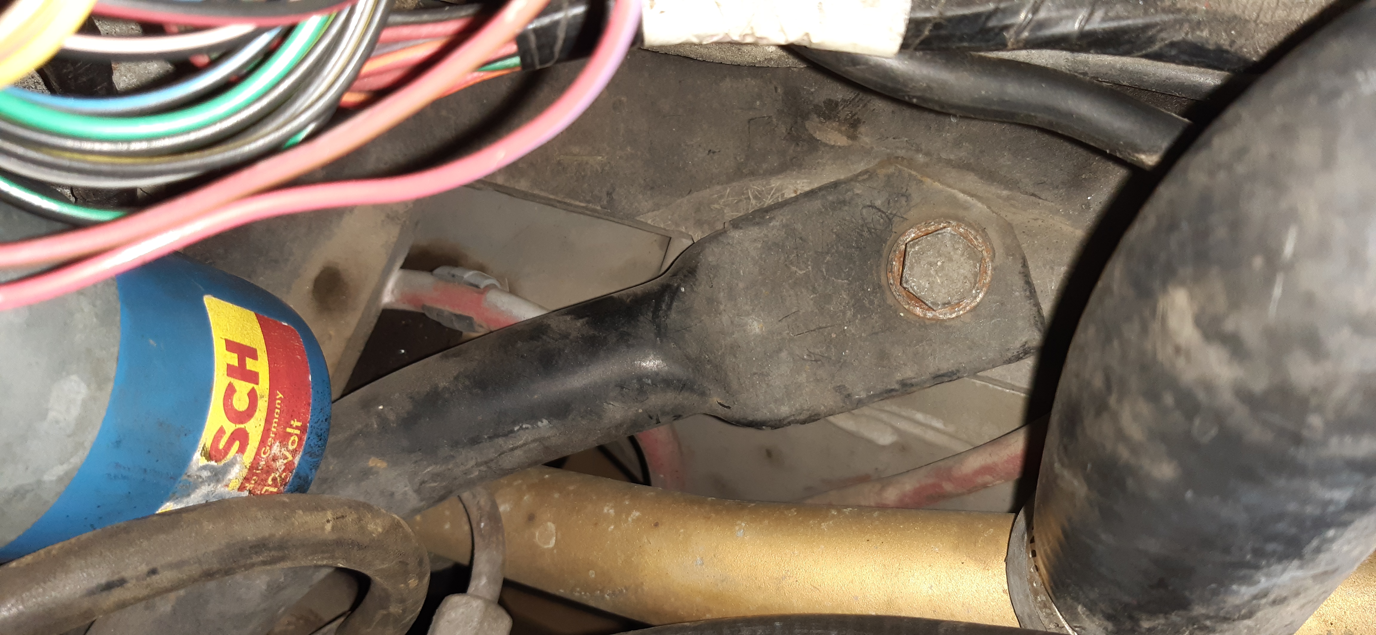

Messagepar JLL31 » Lun 04 Avr 2022 à 16:52
JLL31 a écrit:
Le fichier joint 20220403_171747.jpg n’est plus disponible.
Le cable rouge passe entre le chassis et la coque ,aprés....
