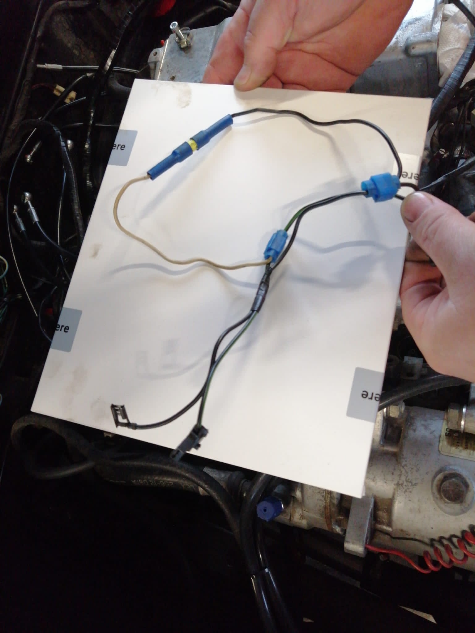

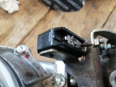

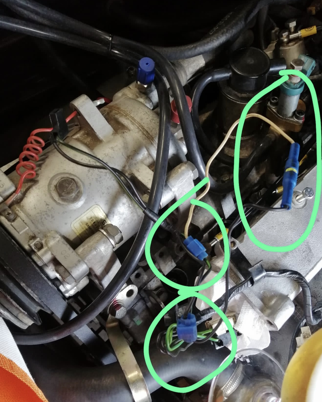

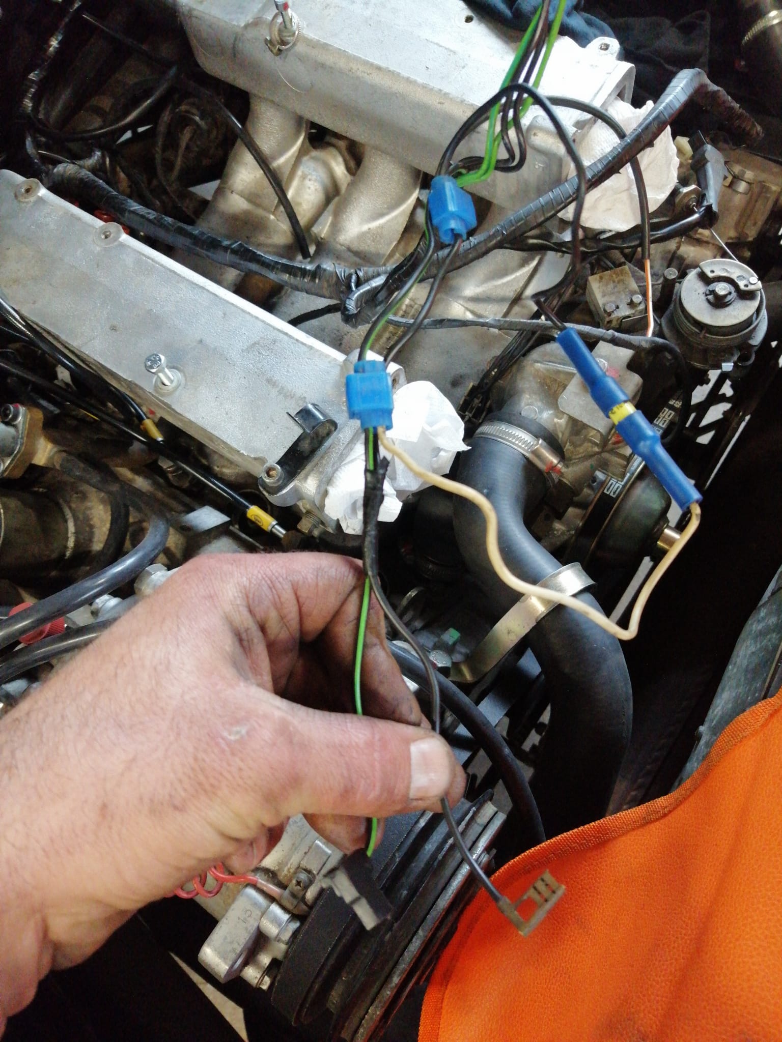

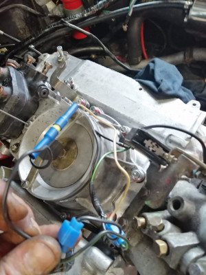

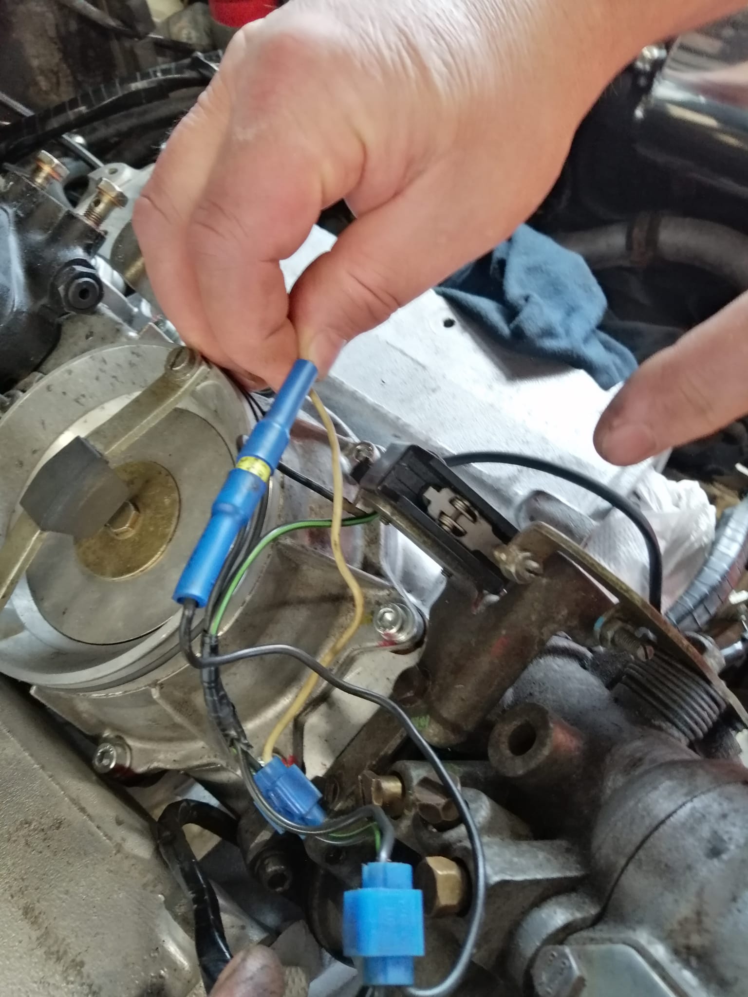

Messagepar LudoDimezi » Sam 25 Mar 2023 à 13:03
Hello
Je viens de trouver cela sur le faisceau qui va sur le contacteur switch de pied levé.
Impossible de savoir pourquoi c’est la ni si c’est nécessaire au bon fonctionnement du véhicule.
Etait ce un rappel de l’époque.
C’est comme une résistance.
Merci de votre aide.
LudoDimezi
Messages: 101
Re: NEW VIN 5758
Messagepar Stainless » Sam 25 Mar 2023 à 13:52
pour commencer, non, ce n'est pas un rappel. ( ça ne correspond à rien, et meme s'ils bossaient comme des cochons à l'époque chez dmc,ils étaient meilleurs que ça.... :ios_30: :ios_30: ). on dirait que le circuit ajouté by-passe le switch, donc c'est une bidouille inutile qui masque un autre probleme.
ces cosses rapides sont a proscrire, au mieux ça sectionne les fils , au pire ça met le feu. partout ou vous en trouverez, il faudra imperativement les virer et faire de vraies connexions soudées à l'etain et isolées.
retour en conformité conseillé.
Re: NEW VIN 5758
Messagepar LudoDimezi » Sam 25 Mar 2023 à 14:40
Merci pour ce retour rapide.
C’est déjà le cas.
Tout a été retiré.
Mais dans le doute, sachant que cette « chose » n’est pas présente sur le shema, il etait possible qu’à l’époque il y avait besoin d’une résistence à cet endroit.
Maintenant que tout est remis d’origine, nous verons à l’utilisation si cette modification etait nécessaire ou non.
Comme toujours merci pour votre aide.
LudoDimezi
Messages: 101
Re: NEW VIN 5758
Messagepar Stainless » Sam 25 Mar 2023 à 17:40
c'est un circuit on/off ( qui relie simplement un fil témoin à la masse ). je ne comprends pas la motivation de celui qui a fait ça, ni la logique, en tout cas ça ne peut qu'empecher un bon ralenti ; celà enclenche à la fois la régulation de ralenti et le solenoid qui coupe l'avance.

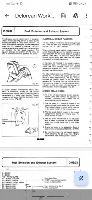

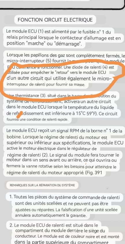

Messagepar LudoDimezi » Lun 03 Avr 2023 à 06:40
Après quelques recherches sur le site.
Visiblement il y a une diode dans le calculateur qui est HS et ils seraient allé au plus simple pour réparer et ont mis une diode directement sur le faisceau.
Ce que je peux constater c’est que depuis que nous l’avons retiré et remis le faisceau d’origine, la voiture demarre mal à froid.
Qu’en pensez vous
LudoDimezi
Messages: 101
Re: NEW VIN 5758
Messagepar Stainless » Lun 03 Avr 2023 à 13:46
il y a en effet une diode entre le calculateur et le switch, mais elle n'est pas "dans l'ecu" : c'est le #25 sur le schema electrique (8.5D), juste en sortie de l'ecu et elle est en série sur le fil vert/noir, sur le faisceau donc. cette diode est accessible pour controle, juste derriere le siege conducteur.
meme dans l'éventualité ou la diode a eté ajoutée pour la remplacer, c'est en dépit de tout bon sens. s'il doit y avoir un composant électronique d'origine à cet endroit, c'est un condensateur ( antiparasite). qui ne sert d'ailleurs pas à grand chose.
le démarrage a froid problematique est maintenant causé par le défaut de mise à la masse d'un des deux circuits pilotés par ce switch : soit l'ecu, soit le solenoid qui coupe l'avance à l'allumage.
c'est simple, a l'aide d'un conductimetre, verifier le fil noir/vert de l'ecu jusqu'au switch, puis le fil noir/bleu du solenoid jusqu'au switch ; ces 2 fils doivent etre branchés sur la meme borne du switch. un 3e fil noir repart du switch vers la masse moteur. attention au branchement si le switch possede 3 cosses ; le circuit doit etre fermé ( passant) quand le switch est activé et ouvert ( non passant ) quand on ouvre les papillons
