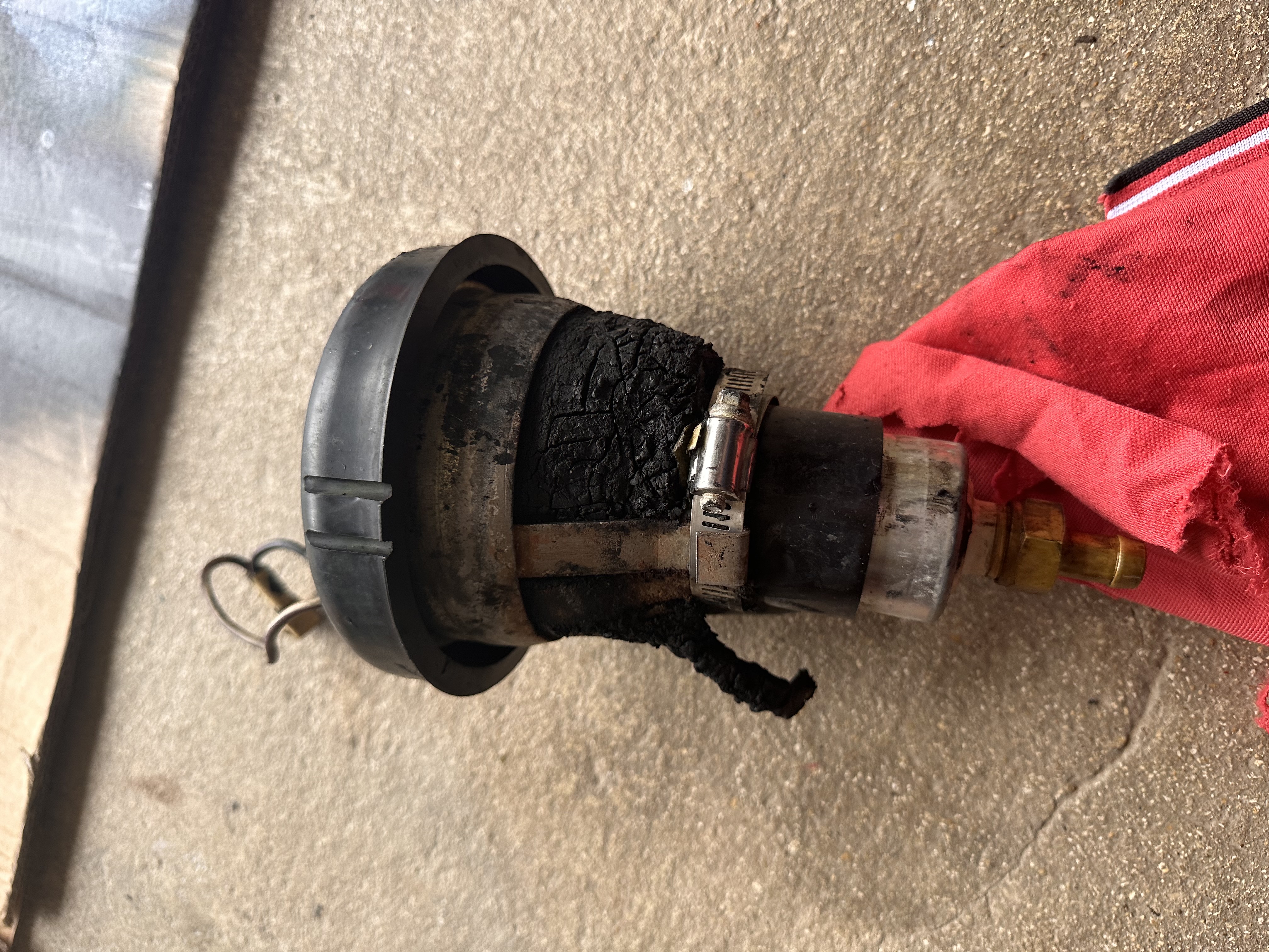

Je donne des nouvelles, j’ai tout démonter et j’envoie tout en réfection (distributeur, plateau, wur, injecteur de départ à froid et actuateur de ralentit)
J’ai préparer la dépose du réservoir, j’ai juste virer la pompe à essence pour préparer une commande de pièces.

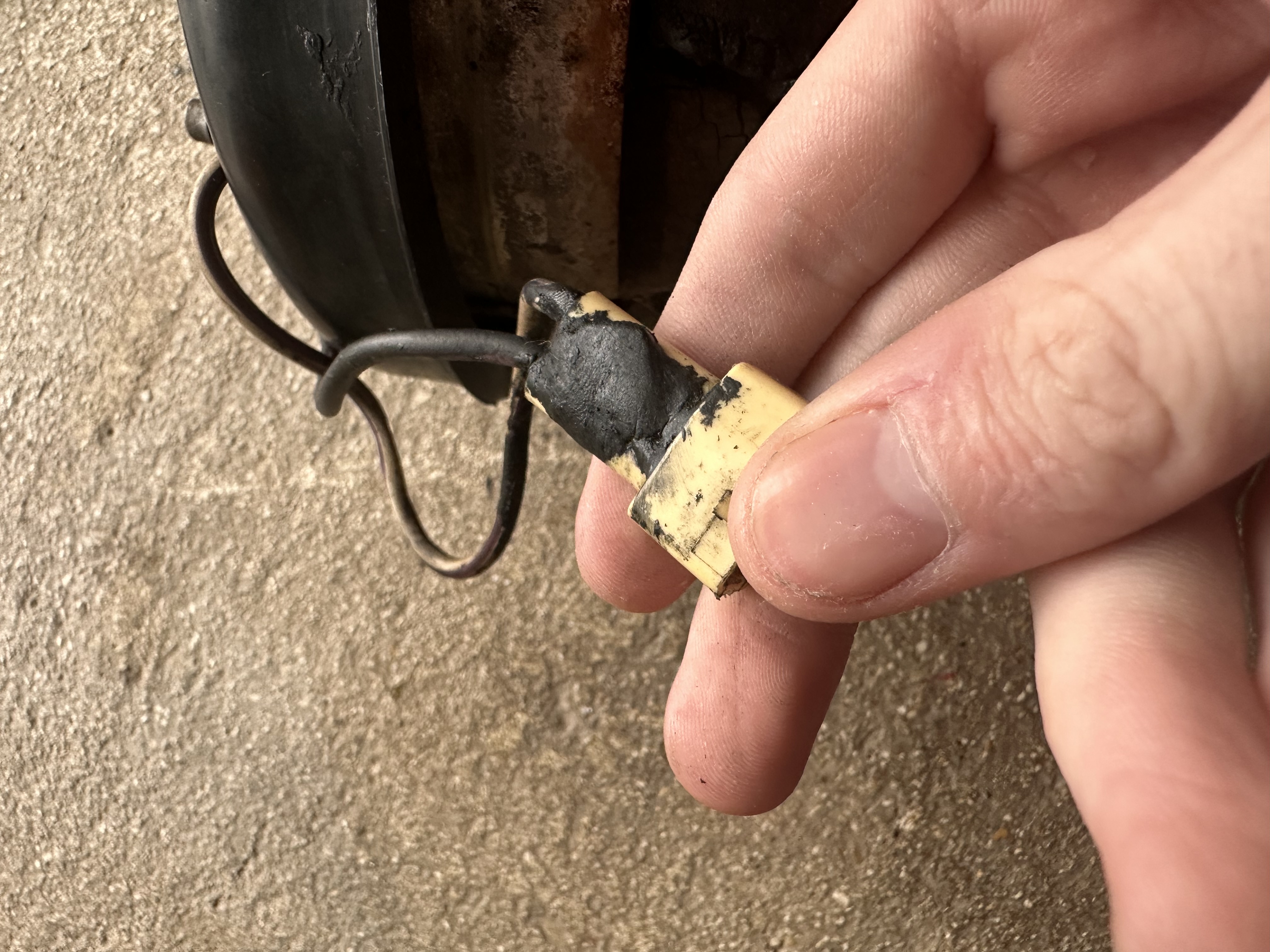

Et au moment de démonter les dans le réservoir j’ai sentit au toucher sur ces dernières une sorte de « pâte » noir semblable à du sika, une fois sec ça ressemble vraiment à du sika.
Je pense qu’un produit a été utilisé pour coller certaines pièces du réservoir mais ne résiste pas au hydrocarbures…
Du coup je pense à remplacer toutes les durites en caoutchouc car j’ai peur qu’il y ai de ce produit à l’intérieur
(Sur l’image de la cosse de la pompe on voit cette fameuse « colle » ou « pate » qui a sécher (mais se dégrade en mettant de l’essence dessus)

c'est probablement du blackson, en 82 les voitures en attente aux docks de Belfast ont été sauvagement blacksonnées :roll:
te pose pas de questions pour le reservoir ; tu changes crepine, durits, la chaussette de la pompe, et le supportmetallique s'il est d'origine, et tu en mets un en inox imperativement. sinon... tous les morceaux de rouille, de caoutchouc ou autre finiront dans ton doseur tout neuf

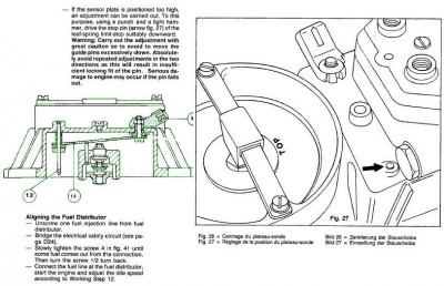

D’accord, je ne voulais pas trop toucher à la vis de réglage (avant révision le plateau était régler 3/4mn en bas et d’après Mme garage qui a réviser ça, le réglage n’est pas bon du tout c’est beaucoup trop bas)

la vis de reglage influe sur la richesse, pas la hauteur du plateau ( relation plateau sonde/venturi) qui a du etre réglée par le specialiste.
c'est juste un cas basique de remise en route : enrichis d'un tour de vis à chaque fois jusqu'a ce que ça démarre et tienne un ralenti. une fois que tout est chaud et purgé, tu controles le fonctionnement de la regulation lambda, et tu ajustes la richesse correctement.

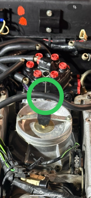

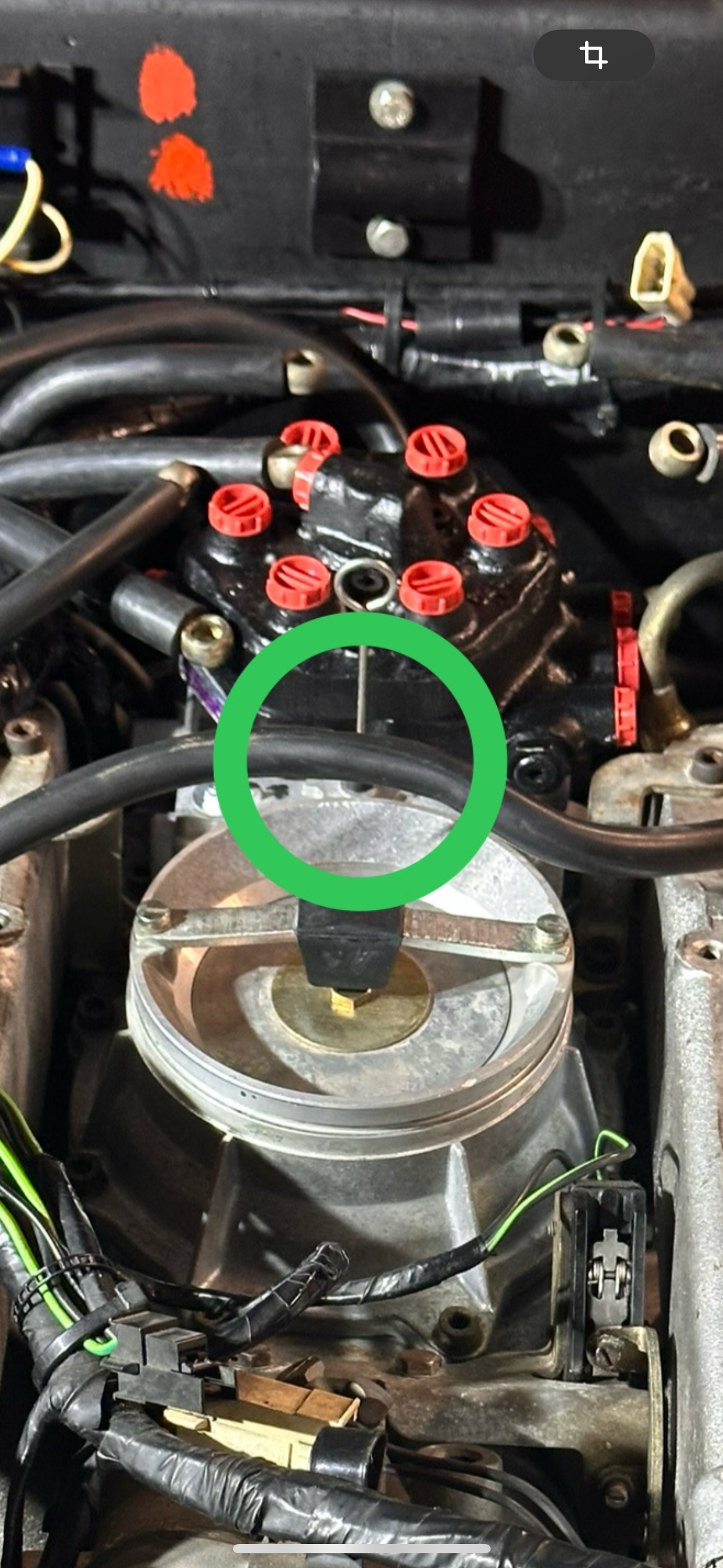

La richesse est bien celle devant le distributeur sous le bouchons ? (voir photo)

Messagepar maxbordeaux » Mar 12 Déc 2023 à 12:13
Pierreuh a écrit:Je vais faire ça merci des conseils !
Avant la révision de l’ensemble j’ai suivis le « how to » et en touchant la vis de réglage j’ai cru avoir modifier la hauteur avec (j’ai sûrement mal regarder)
Yes. Tu règles ET tu remets le bouchon pour contrôler ton reglage.

Messagepar Stainless » Mar 12 Déc 2023 à 15:25

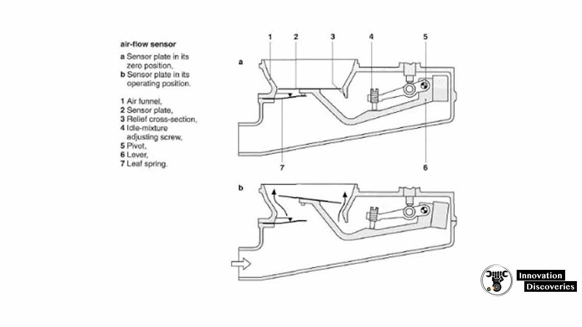

Pierreuh a écrit:j’ai cru avoir modifier la hauteur
tu ne peux pas deregler la hauteur du plateau a moins de le faire expres : c'est un reglage qui se fait en connaissance de cause et qui joue sur le positionnement vertical du pivot du bras (5). cela permet de centrer le plateau par rapport au venturi. la vis de richesse s'appuie sur ce bras pour ajuster la course du piston du doseur par rapport a la position du plateau :
