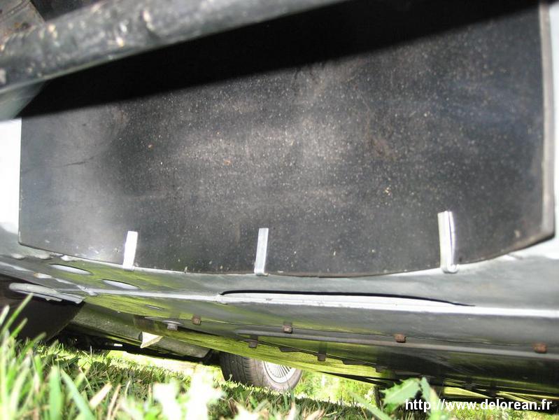

Bon quelques nouvelles de ma casserole :)
Le magnifique Air-Dam de maitre Peabody, tout beau et à la bonne taille.
La biellette inox d'Arcadion est en place (même si je n'ai pas pour le moment remplacé les rotules).
C'est deja chouette comme çà :)
D'ailleurs j'ai pu constater que le réglage de butée des papillons n'était pas terrible et qu'ils restaient très légèrement ouverts.
Du coup j'ai enfin réglé mon problème de ralenti trop élevé (Je savais bien qu'il fallait pas chercher des prises d'air partout et que la solution viendrait seule)

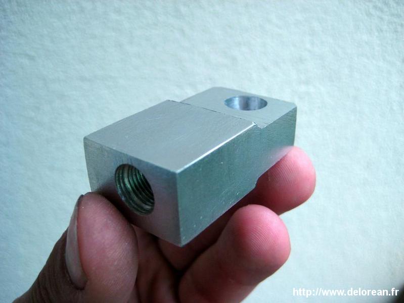

Et puis enfin je m'essaye à l'usinage.
C'est un "super-banjo" pour adapter une sonde de pression d'essence au WUR :)
