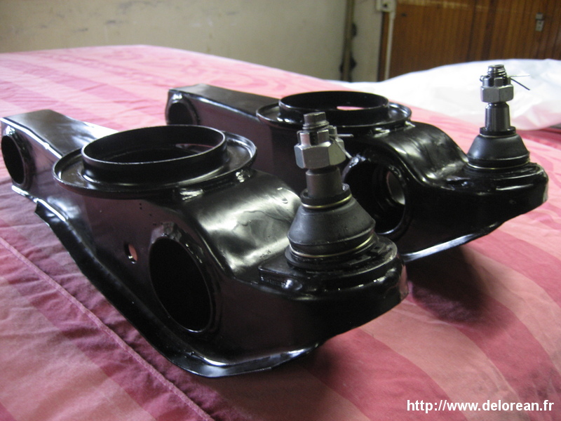

Péstaculaire ce bras arraché !
T'as de la chance de ne pas être sorti de la route dans un virage... :?

Le levier de vitesse, le bras de la suspension.. C'est faite avec de l'acier russe cette voiture? :lol:
Hereusement personne n'a eu des consequences physisques..
Je me souviens que aussi la voiture de Sidaries (HU), qui étatit à belfast avec nous, avait eu ce problème il a y deux années: son bras était tout à fait cassé.. :?

C'est moi qui ai le compresseur de ressort de Tom, et oui ça passe mais super juste.
Pour les rotules de JH, j'ai monté celles que l'ex auto de Mike.
Les pièces avec le renfort sont pas mal à voir maintenant ce que proposent nos voisins d'outre Manche qui semble bien aussi.

Hello la compagnie,
j'ai jeté un coup d'oeil sur le forum anglais et nos amis d'outre manche sont décidément très forts !
Ils ont mené pas mal d'investigations et analyses avant de conclure que rien de ce qui était proposé par les vendeurs spécialisé ne tenait la route.
Les rotules des US et de Ed = de la merde.
Visiblement le congé de la gorge n'explique pas tout. Pour ceux qui n'auraient pas tout suivi, c'est un effet conjugué à une bidouille de DMCH et bien sur non précisée dans leur com' (je dirais une bidouille honteusement cachée !) : la gorge à l'extérieur du corps de la rotule (pour le logement du circlips) n'est pas présente d'origine et DMCH fait l'usinage "in house" ce qui provoque un échauffement de la pièce qui subit un recuit et se détrempe : c'est visible à l'oeil nu, le voisinage de la gorge est complètement bleui. Par conséquent, le corps de la rotule devient mou et la boule, plus dure, usine le corps avec sa gorge dont les congés sont inexistants.
C'est donc bien la coordination de facteurs "boule avec gorge sans congés" + "corps de rotule mou" qui crée ce cocktail détonnant pour user prématurément le bousin.
Les rotules de John Hervey sont de la bidouille aussi, avec un cône dont l'enfoncement est insuffisant, d'où les renforts qu'il propose.
Bref : on retrousse nos manches et on consulte un vrai pro du domaine. Il s se tournent vers un fabricant britannique (qui était celui qui produisait les rotules de la DeLo si j'ai bien suivi) et lancent un petit batch de rotules neuves.
J'en ai commandé une paire, car j'ai monté des rotules de Ed et si j'en crois le retour d'expérience, elles ne vont pas durer 2000 Miles.

Mais pour les renforts de celles de JH, c'est à la base qu'ils vont non ? le cône c'est juste sous le filetage quel est le lien ?
