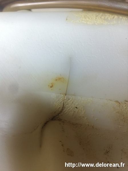

Lorsque je mettais du liquide lave glace, tout coulait par terre. J'ai donc démonté le réservoir :
Et là, il est fendu :
Est-ce que quelqu'un en aurait un en rab ? Ou est-ce que quelqu'un saurait comment le réparer ? Il me semble qu'il y a avait un sujet la-dessus sur DMCtalk, mais je n'arrive pas à le retrouver.

Messagepar doc.63 » Dim 01 Sep 2013 à 21:44
fond délicatement le plastique au niveau de la fissure avec un fer à souder ...

Ceci fait partit du contrôle technique, donc contrôle aussi le moteur et sa connectique. Je pense que la technique de Doc est bonne , au pire tu fais un joint en silicones

Le silicone ne tiendra pas longtemps sur un réservoir en PE, il est préférable de souder la fissure comme cité par Doc :wink:

Merci pour vos conseils

Le mien était fissuré de partout , j'ai réparé à la colle forte... ça tien pour l'instant

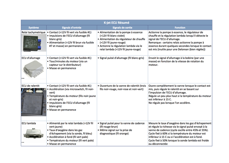

Mon relai tach montre quelques signes de faiblesse. J'ai la version qui enclenche la pompe quelques secondes lorsque l'on met le contact. Mais il oublie de le faire une fois sur quatre et le temps d'enclenchement de la pompe est aléatoire. Cette fonction n'est pas utile pour son utilisation dans la Delorean, mais si celle-la ne fonctionne plus correctement, peutêtre que les autres non-plus. Du coup je me suis intéressé de plus près à son fonctionnement et je me suis fait un petit tableau résumé. J'y ai aussi inclus les différents ECU.
C'est très basique, il s'agit juste de lire le schéma électrique, mais peut-être que cela pourra aussi servir à un autre membre. Dite moi si j'ai fait des erreurs.

Messagepar aventure » Jeu 05 Sep 2013 à 13:09
J'aime beaucoup, merci 8)
