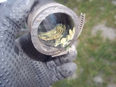

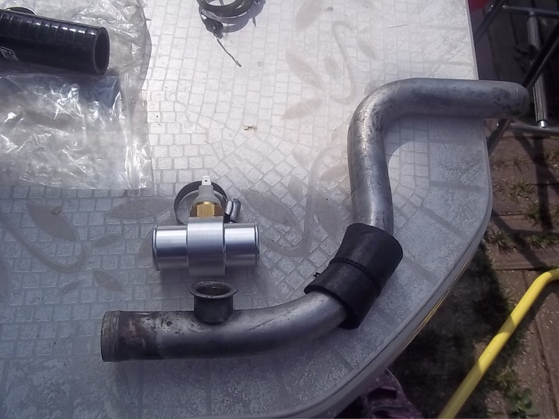

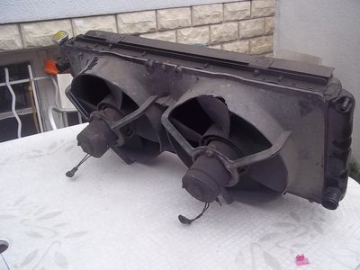

aujourd'hui démontage du circuit
un peut de merde :|

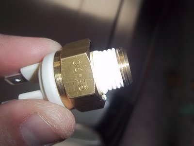

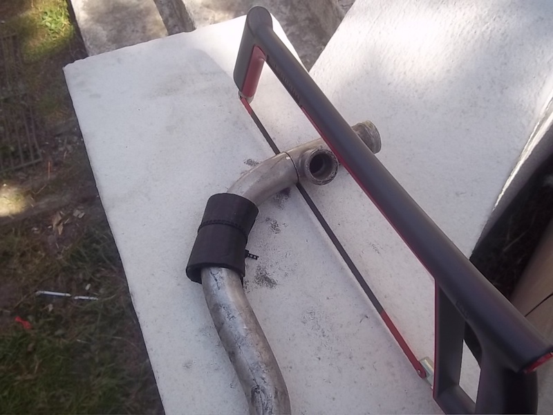

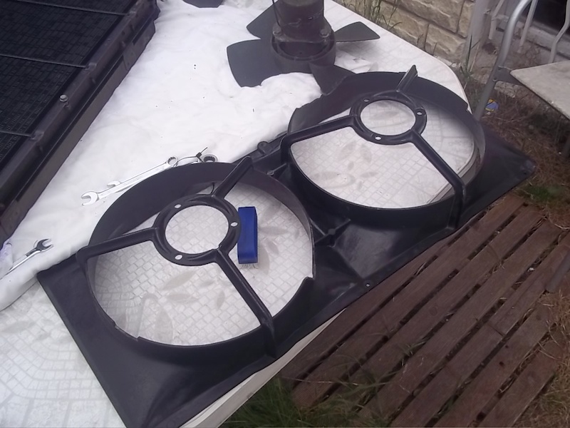

decoupage

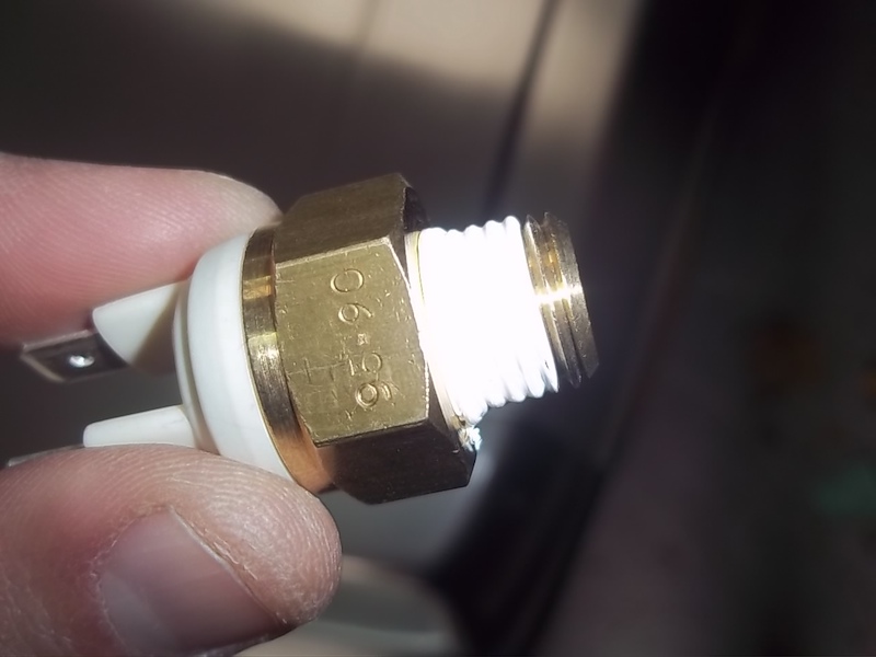

un peu de téflon

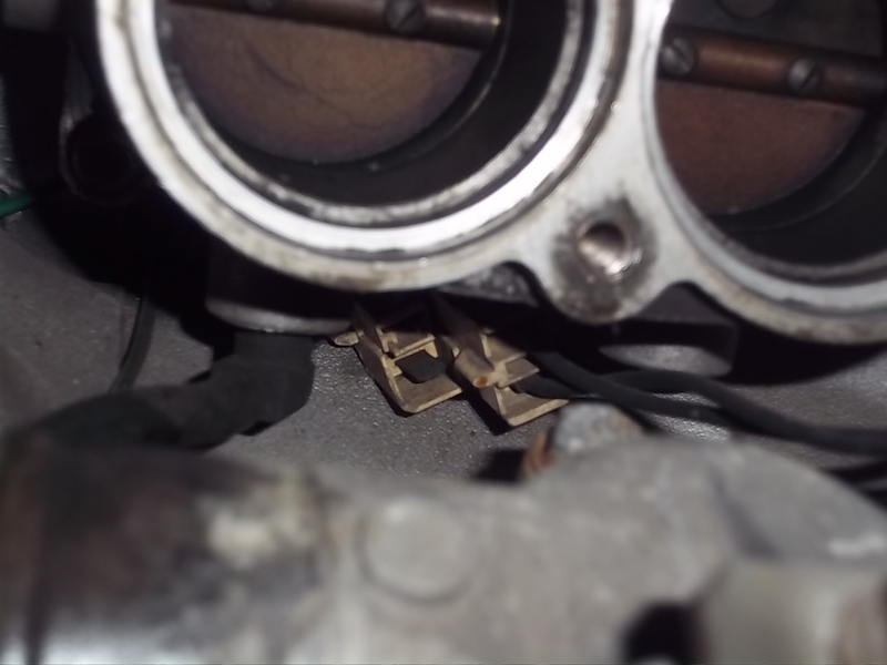

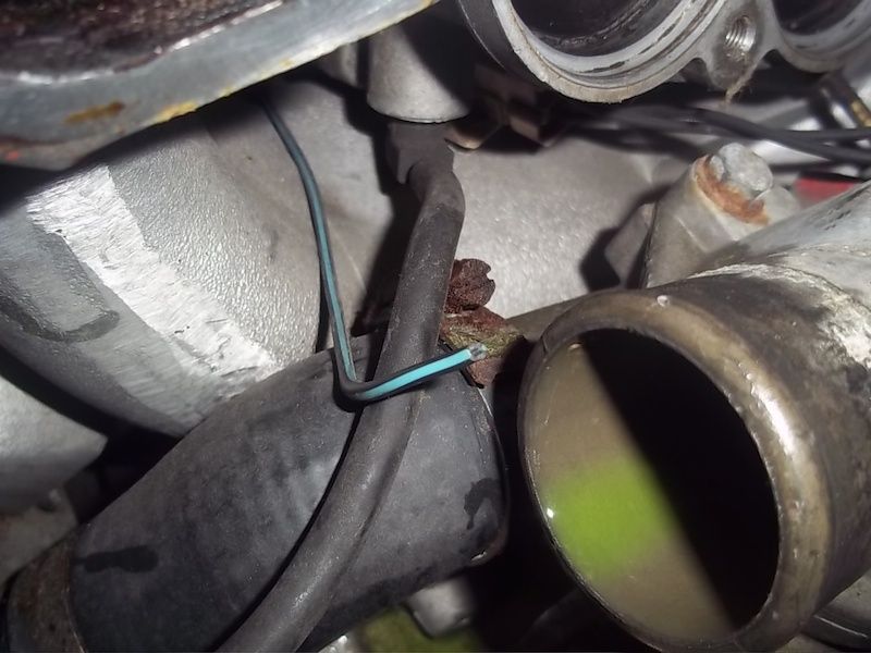

un fil couper quelqu'un peut me dire ou il va :?:

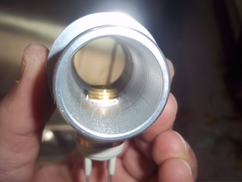

et la j'ai qu'un seul branchement

Merci les détails des photos pour le mise en place de la sonde :)
Pour les câbles je laisse à d'autres :mrgreen:

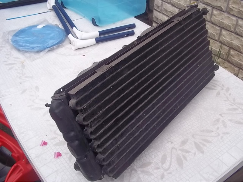

Profite de passer de la paille de fers sur tes conduits en alu, après c'est comme neuf :wink:

Hey le plombart mets de la filasse c'est mieux que le téflon :lol:

Messagepar Stainless » Dim 06 Avr 2014 à 13:26
kourdassi a écrit:un fil couper quelqu'un peut me dire ou il va :?:
au thermo-time-switch.

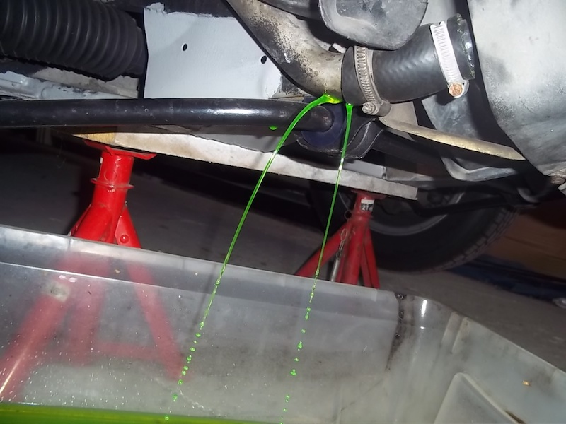

Jolie couleur ton ldr, tu l'as déjà purgé ?

jamais

Messagepar djamel » Dim 06 Avr 2014 à 18:02
merci
ça ne m'étonne pas il y tellement de bidouille sur cette bagnole

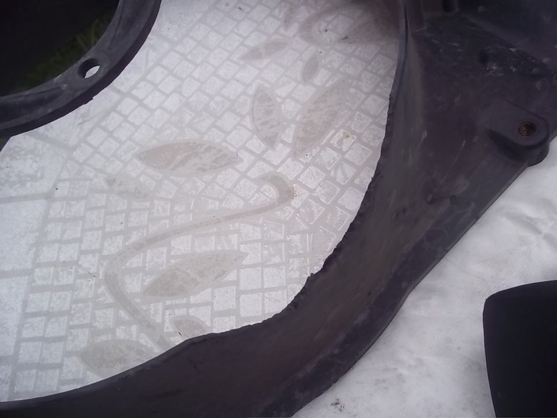

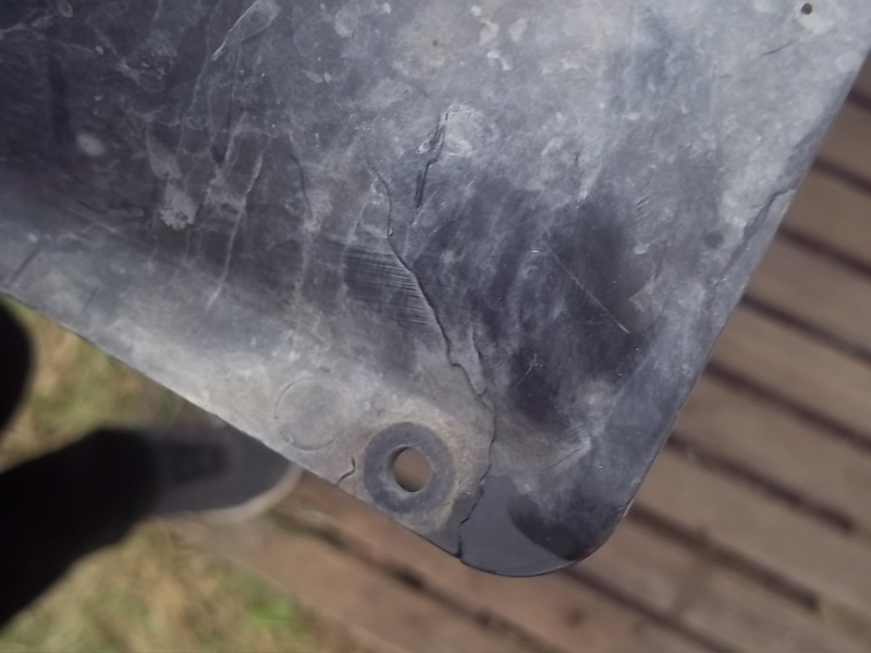

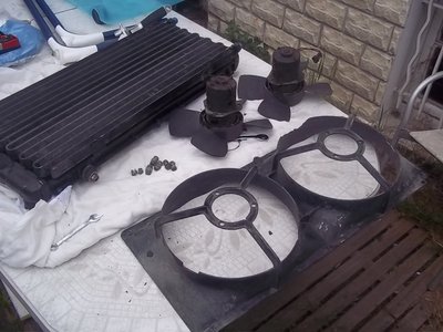

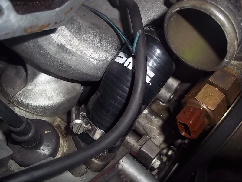

et on continue
ça confirme bien un choc par le passé :|
un petit coup de propre en attendant les nouveaux ventilos de chez DPNW
plus 1 heure pour cette durite :evil:
la joie totale :twisted:

Les coudées de part et d'autre de la pompe a eau sont sympa mais les plus drôles sont celles derrière !
Une grosse et une petite a enfiler sur la pompe. Une vraie partie de plaisir ! A côté les 2 de chaque côté c'est de la rigolade. C'est une vraie galère cette voiture tu veux y passer 1h et au bout de 4h tu y est toujours et ta même pas fait la moitié de ce que t'espérais. Sa me manque pas et je suis content d'avoir terminé avec le gros œuvre.

Idem, mais facile a changé les durites quand tu as la moitié du moteur dehors [SMILING FACE WITH SMILING EYES] tu vas pas avoir trop de ldr dans les V du moteur ?

Bravo tu as du pousser bien fort !
Re: DJAMEL VIN 756
Messagepar cooldrick » Lun 07 Avr 2014 à 18:28
Le plus simple aurait été de la sortie la pompe à eau :wink:

Messagepar ohms » Ven 11 Avr 2014 à 09:41
C'est malin d'avoir coupé, moi qui cherchais une piece comme celle-ci d'origine...
Ces tubes sont assez facilement reproductibles avec un modèle, du moins sans le support de sonde.
Fait attention d'ailleur, car en coupant une extremité tu n'as plus le bourlet pour le raccord de durite et du risque d'avoir un problème d'étanchéité (ça m'est arrivé), et la durite pourra également glisser sur le tube...

aventure a écrit:Idem, mais facile a changé les durites quand tu as la moitié du moteur dehors [SMILING FACE WITH SMILING EYES] tu vas pas avoir trop de ldr dans les V du moteur ?
Via Tapatalk
je ne sais pas, je n'ai vidangé a ce niveau la
