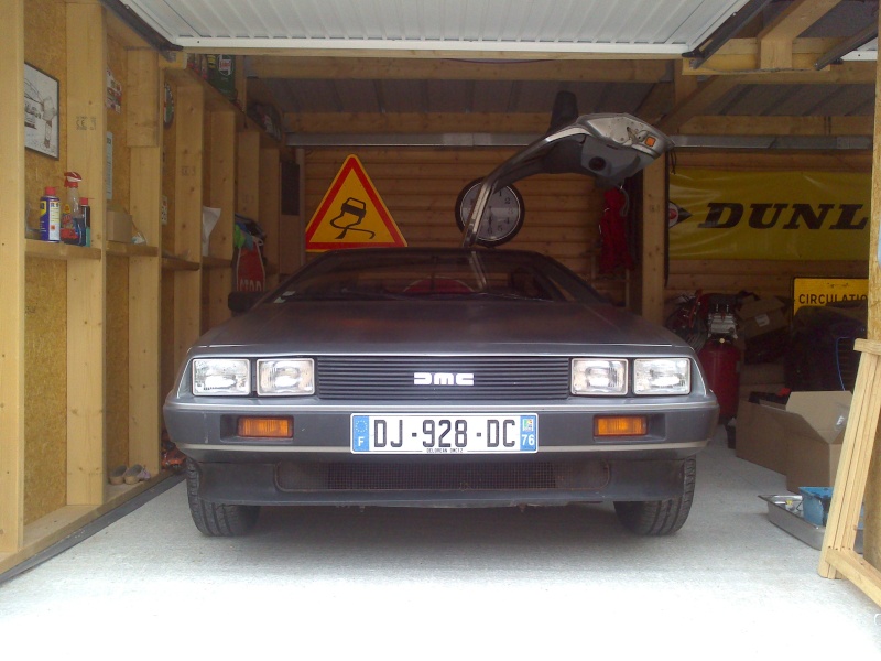

Messagepar aventure » Mer 13 Aoû 2014 à 20:23
Ta plaque et mythique en abréviation :mrgreen:
Disc Jockey (DJ)
928 (Type de Porche)
DC (Delorean Motor Compagnie)
76 (Le premier prototype est créé en mars 1976)
Ok :arrow:

Messagepar tagada » Mer 13 Aoû 2014 à 20:27
aventure a écrit:Ta plaque et mythique en abréviation :mrgreen:
Disc Jockey (DJ)
C'est exactement ce que je me suis fais comme moyen mémotechnique :
Disc Jockey,
Porsche 928 (mon voisin en a une qui dort de l'autre coté du mur de garage mitoyen...il est jaloux au possible :lol: )
DC : Delorean Coorporation ou Compagnie ou alors... DC comme "Doc" !
Pour le 76 je ne savais pas. Je n'habite pourtant pas dans le 76, quoi que le 76 commence à la sortie de mon village. Mais bon, 76 c'est mon année de naissance.

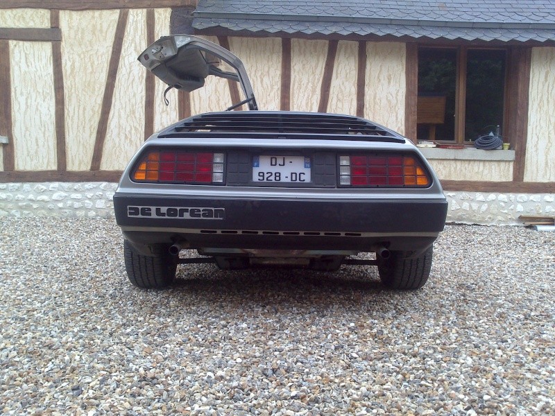

Messagepar tagada » Jeu 14 Aoû 2014 à 10:09
C'est vrai que je suis pas très bavard, méa culpa.
Donc depuis que j'ai récupéré la voiture le 7 avril, j'ai d’abord fait le reconditionnement du K-jet, remontage le 16 avril et depuis elle roule toutes les semaines. 700 miles parcourus sans panne !
Les autres travaux effectués :
- vidange boite et pont même si déjà fait aux US avant import.
- upgrade ECU de boite. Maintenant les vitesses passent bien vers 2200 trs mais la 3 ne ce décide à passer que lorsque la boite est à 60°C.
- installation sonde température boite du coup
- changement courroies clim et alternateur
- changement palier de direction
- changement pneus avant (arrière neufs changés aux US)
- installation plaque sous réservoir
- méga nettoyage de l'inox
- contrôle étanchéïté de clim
- réfection CRAIG en cours
- tentative de changement de support moteur, sans succès pour le moment...
- mise en place de quelques pièces manquantes (cache compartiment relais moteur, sangles de porte, cache roue de secours...)
- upgrade module de centralisation même si marche pas (pas lié à ce module car testé par Raphaël)
et avaient été faits aux US avant mise en container :
- tout système arrivée essence (pompe, filtre, crépine, durites avia...)
- tout système refroidissement (radiateur, nouveaux ventilos, durites neuves...)
- freins démontés, nettoyés, purgés...
- remise en route des trucs elec qui merdouillaient (quelques feus, ventil...)
- pneus AR
- changement lambda
- nouveaux head liner
et j'en oublie surement
Me reste à faire avec les pièces en stock :
- durites de freins avia
- changement disques plaquettes car le retour à la vie des freins entraine un bon couinement des plaquettes et je crois que mes disques commencent à se voiler.
- supports moteur si j'y arrive !
- nettoyage crépin de boite + nouveau joint de carter + nouvelle vidange
- collage des bandes noires latérales, ch'suis fan
- debosselage inox, quelques pocs
- traitement châssis cet hiver
- amortos avant (seul défaut sans contre visite du CT)
Et puis y'aura plein d'autres trucs à faire par la suite mais globalement elle est propre et elle roule bien !
Conso au départ quand la boit merdait (passage rapport à 5500 trs) = 18L
Conso actuelle avec la 3ème qui passe seulement quand boite chaude = 14L
Conso prévisible quand la 3ème passera plus tôt... 12L peut être ?
je fais beaucoup de courts trajets donc souvent la 3ème n'a pas le temps de passer. Je suis sur de gagner en conso et surtout en confort pour éviter de cruiser à 3000 trs mais plutôt à 2200-2300.
Pour Breuilpont, je viendrai, reste à savoir quand, samedi ou dimanche AM. C'est encire un peu flou. Mais je viendrai, je dois livrer une pièce à Bastien.
