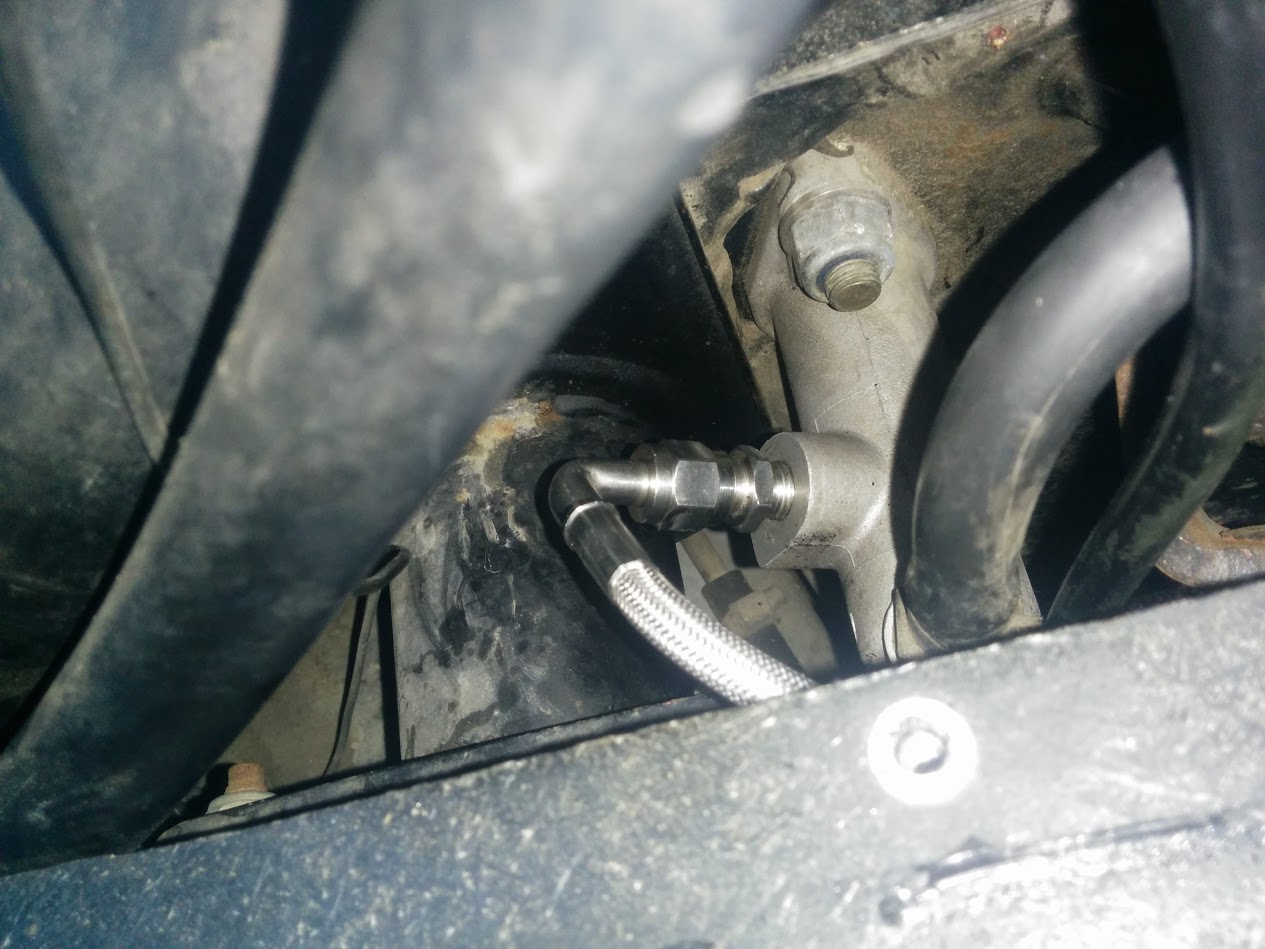

Changement du flexible d'embrayage première partie:
Le nouveau flexible est en place, reste plus qu'à purger, j'ai chopé un accès en dessous, au dessus j'arrive à rien mais je pense que ça va être la partie la plus chiante :D En plus les bouchons fournis avec le eezibleed n'ont pas tout à fait la bonne taille (je me vois mal ouvrir et fermer le purgeurs 50 fois de suite vu l'endroit :D)

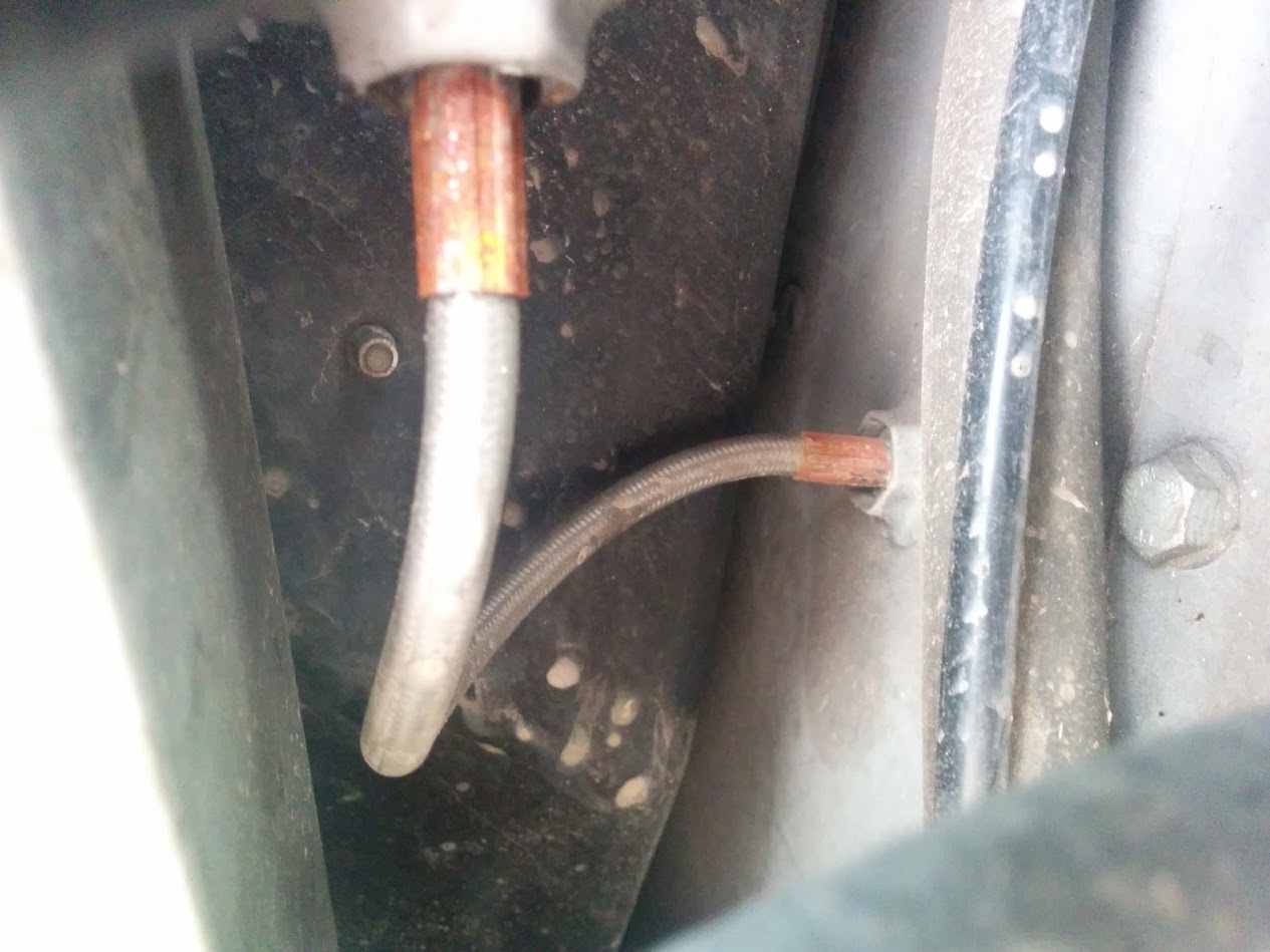

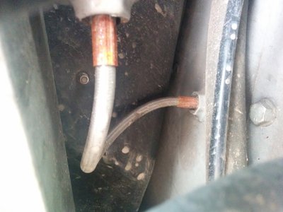

Sinon pour les flexibles de frein, posés il y a un an, et ça commence déjà à rouiller, je pensais que tout était en acier inoxydable, merci John... (en plus la voiture dort au garage et elle pas pris souvent la flotte.)
La suite au prochain épisode

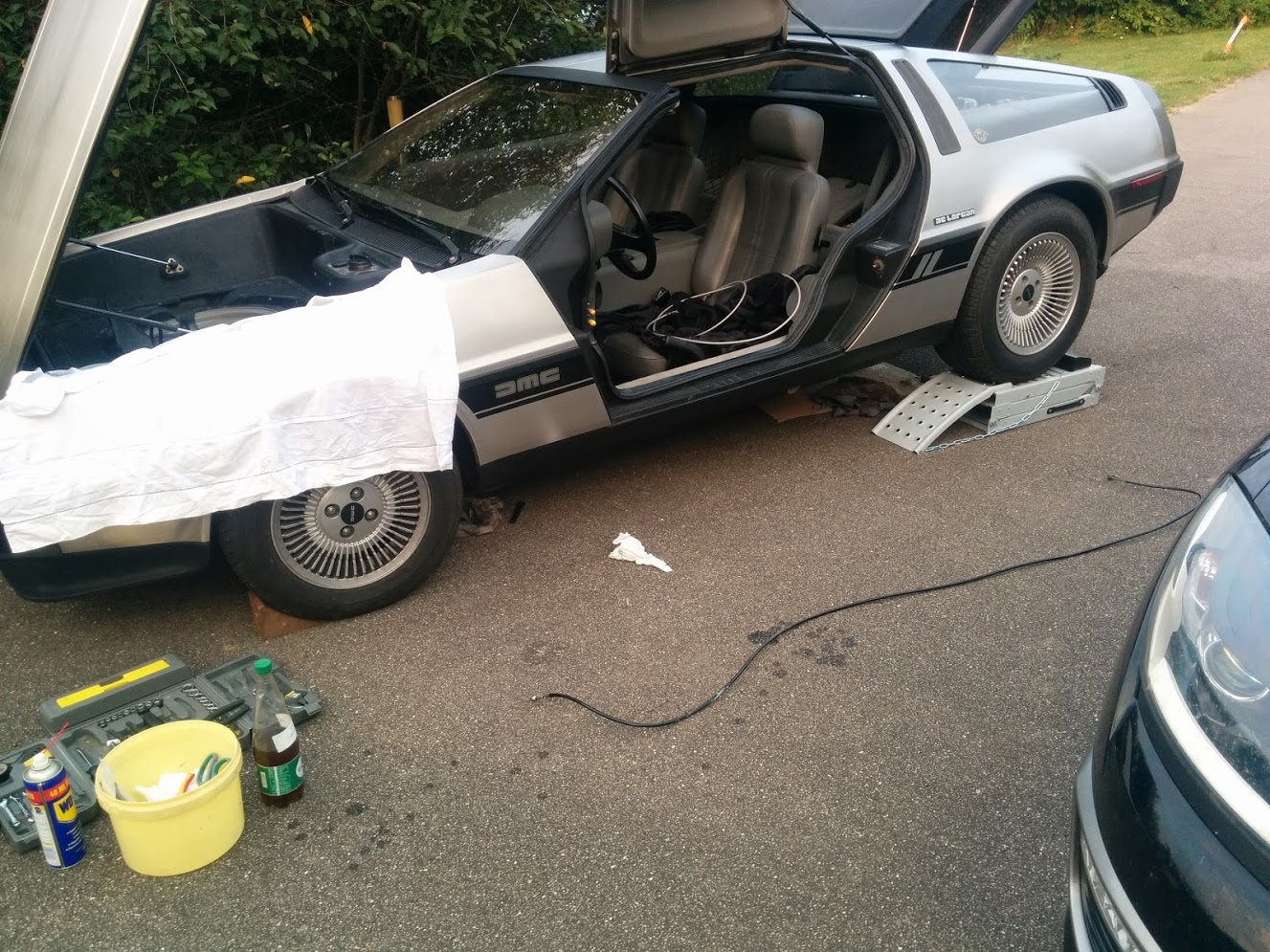

Ton système de rampe portative à l'air pas mal du tout :!:
Bon courage pour la suite des travaux ;)
Messagepar sim254 » Mar 26 Juil 2016 à 21:22
Oui, c'est des rampes dépliables c'est plutôt pratique (mais je rêve d'une fosse ou d'un pont :D ) et merci pour les travaux ;)

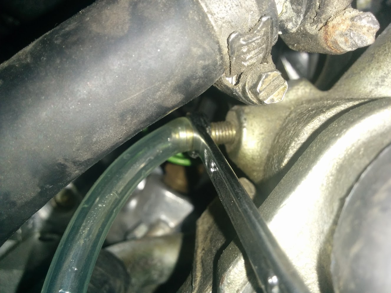

Purge tout à l'heure à la main (enfin au pied), impossible de connecter le eezibleed j'avais pas le bon bouchon, l'air se barrait...
Question con, ça se purge comme les freins un embrayage ? L'embrayage est maintenant plus dur (normal ?) mais les vitesses passent plus souplement. Par contre je ne sais pas si c'est normal, les vitesses passent aussi sans embrayer à l'arret :shock: C'est normal ? Je sais plus trop si ça faisait ça avant en fait...
Le fameux purgeur quasi inaccessible !

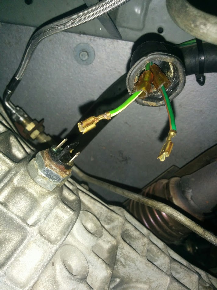

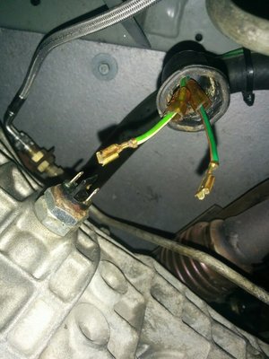

Et comme un con j'ai débranché le connecteur pour la marche arrière, le vert/blanc c'est le + et le vert/rose le - mais impossible de mesurer le courant en sortie sur les cosses males qui sortent de la boite. Je ne me rappelle plus, le feux de recul ne s'allume que quand la voiture est démarrée ?

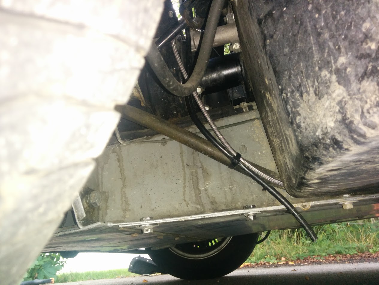

Sinon le nouveau flexible en place:
Merci à vous !

Messagepar Joedjd » Mar 26 Juil 2016 à 21:32
Les vitesses passe à l'arrêt Cest normal comme toute autre voiture. Le contacteur de marché arrière fonctionne moteur tournant.
Messagepar Stainless » Mar 26 Juil 2016 à 21:32
sur la boite, c'est un switch, peu importe le sens de branchement

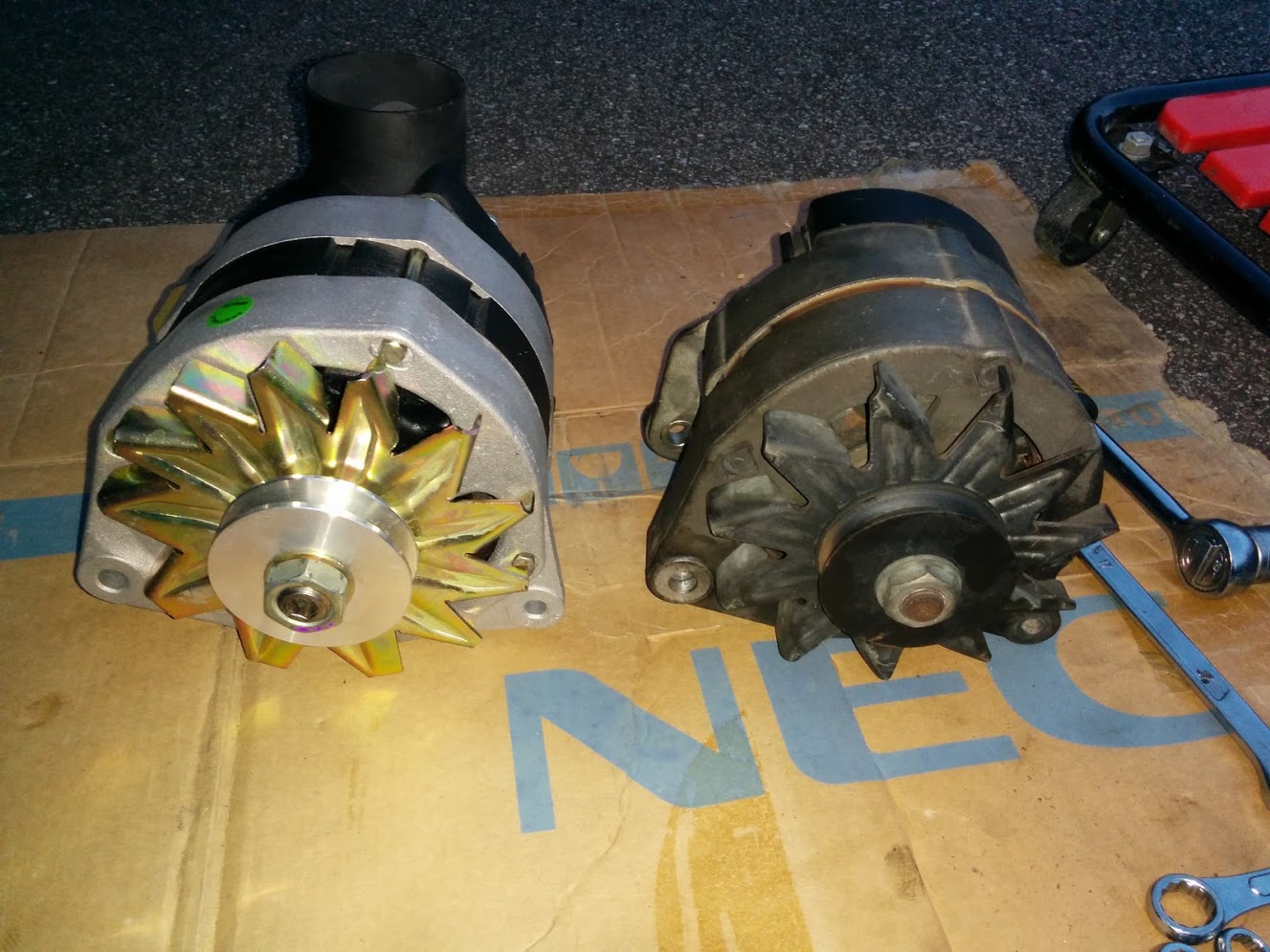

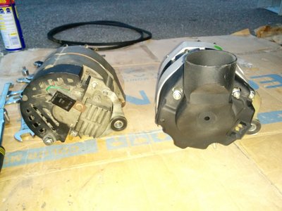

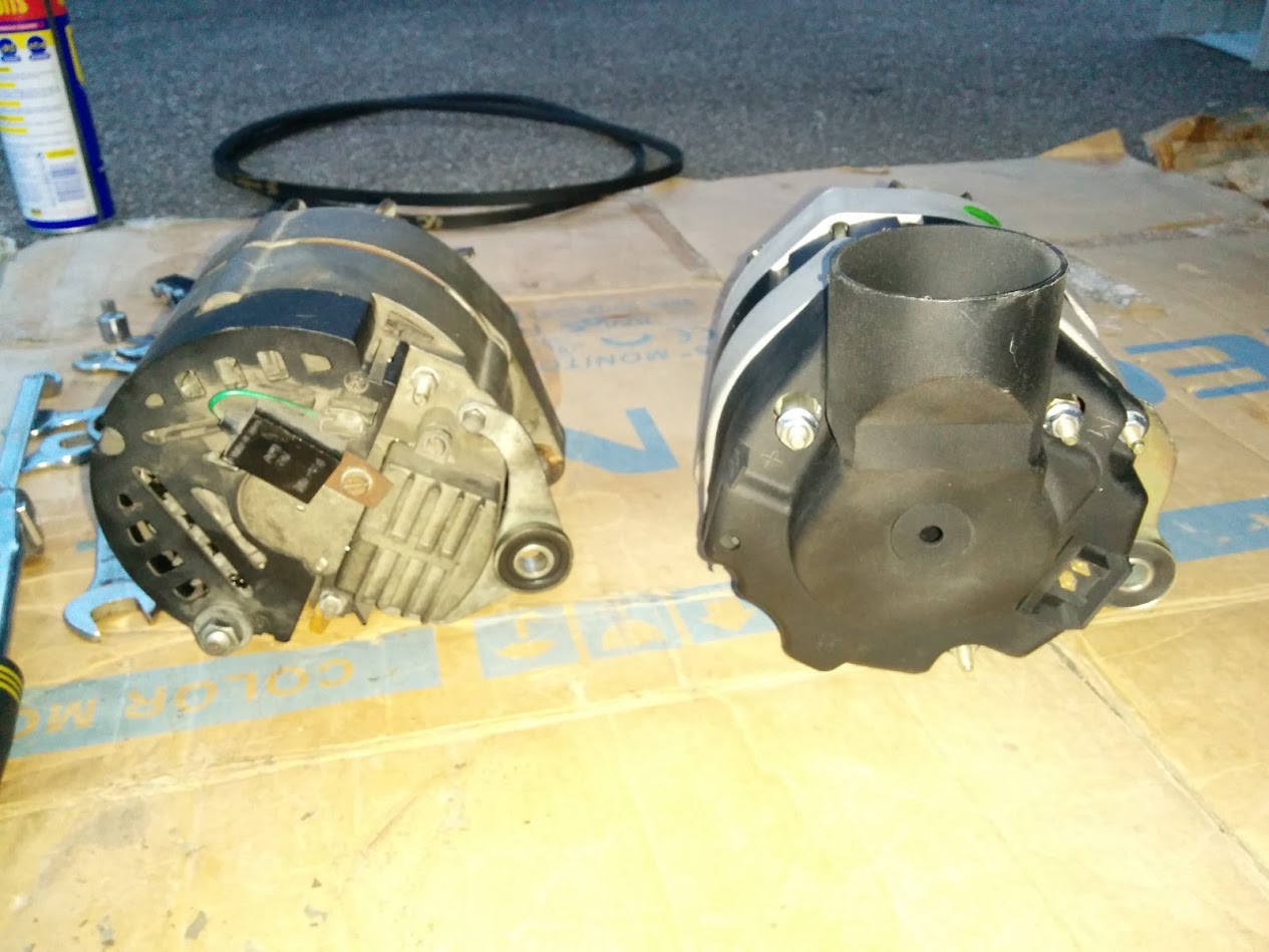

Bon ce soir démontage de l'alternateur, ça fait bizarre côte à côté :

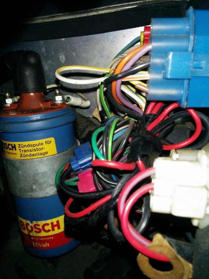

Par contre pour le câblage, je ne suis pas sûr... Sur le site anglais, ils disent qu'il faut rajouter un câble par rapport au Motorola mais ne donnent pas de schéma... J'imagine que c'est l'excitation que je peux prendre sur la broche bleue au numéro 27 comme j'ai pu le lire sur le forum:

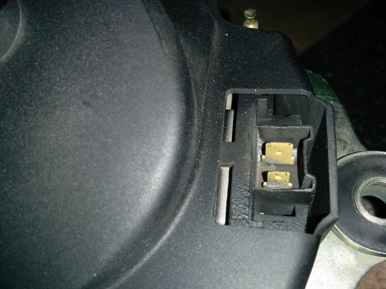

Mais après pour le câble sur l'alternateur, le + c'est la batterie ok pas de soucis (les câbles bruns), le M (masse j'imagine) rien à mettre ça doit se faire avec la carcasse je pense mais comment différencier le témoin (câble noir/brun il me semble) et l'excitation en plus qui vient de la borne 27 ? (faut peut être que je retire le plastique mais j'ai l'impression qu'il n'y a rien d'indiqué...). Une cosse mâle est plus large que l'autre :
Quelqu'un à le même alternateur ?
