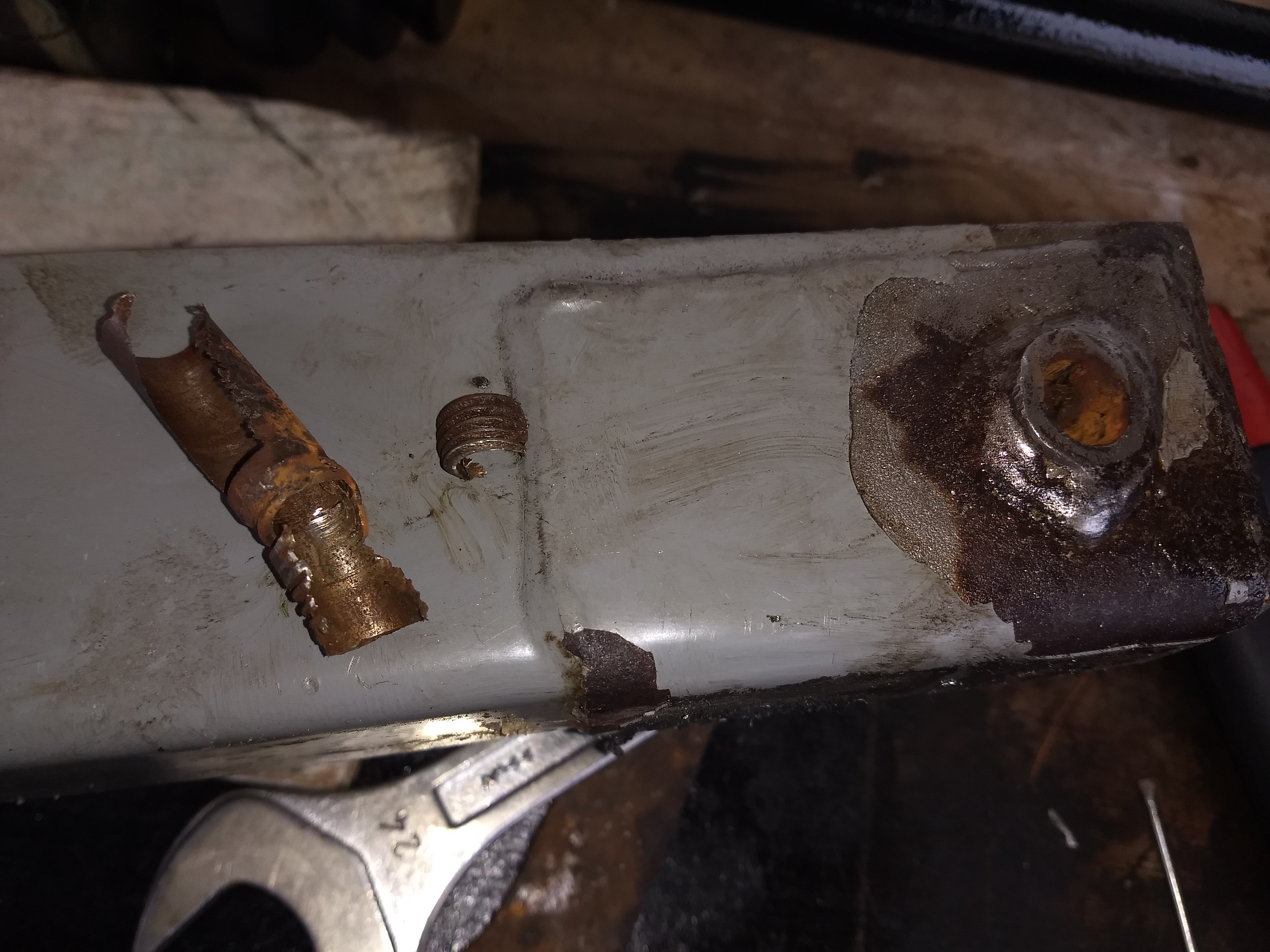

J'ai eu le même problème quand j'ai fait mesTabs.
La vis à cassé, donc démontage du bras complet, les durites de freins d'origine qui était soudé par la rouille dans leurs supports.
Donc changement des durites de freins pas des Inox de chez ED.
Et un mal de chien pour virer le morceau de vis pété!!!!

Je l'ai eu.....(en coupant le flexible de frein quand-même.....)

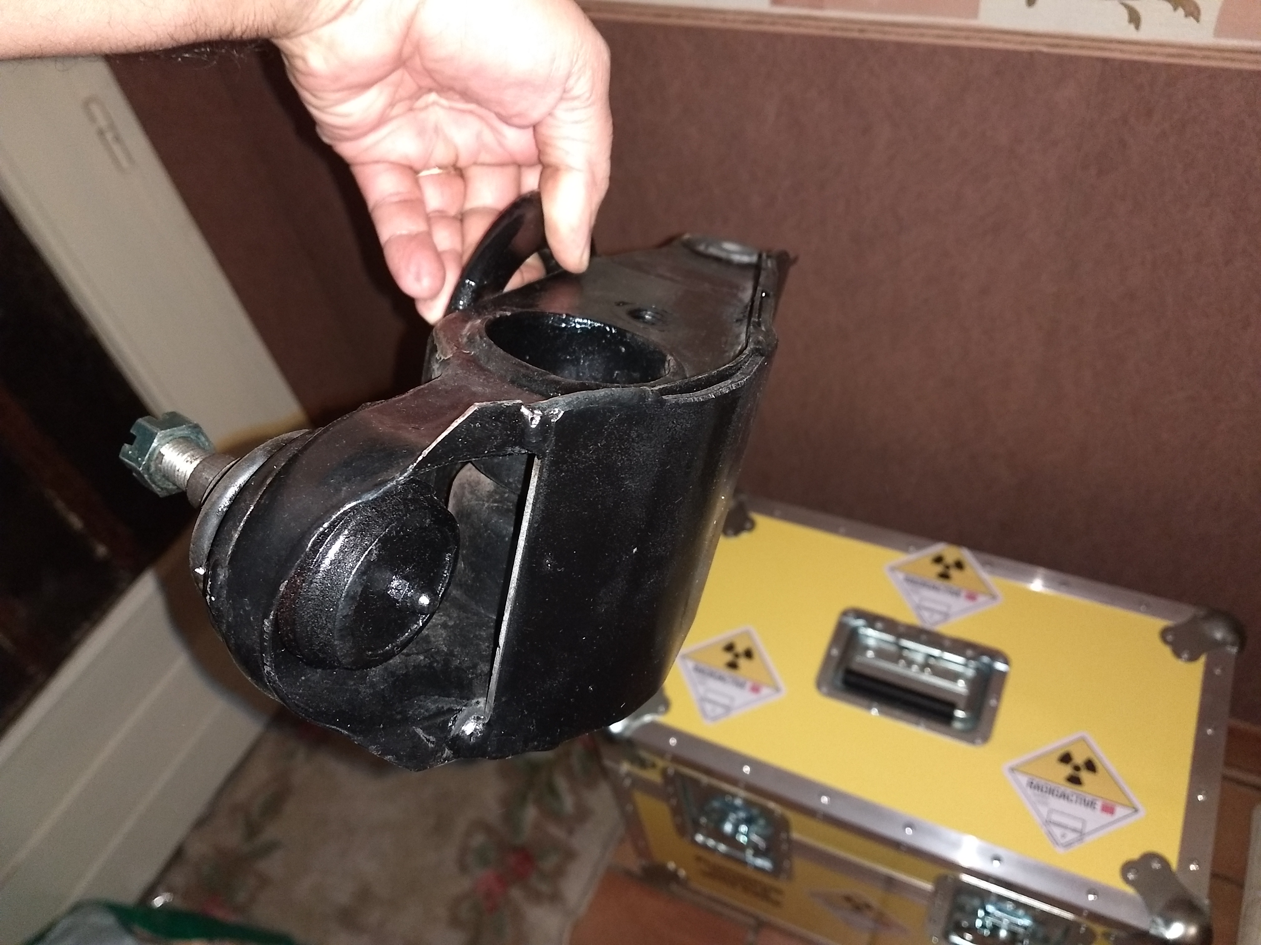

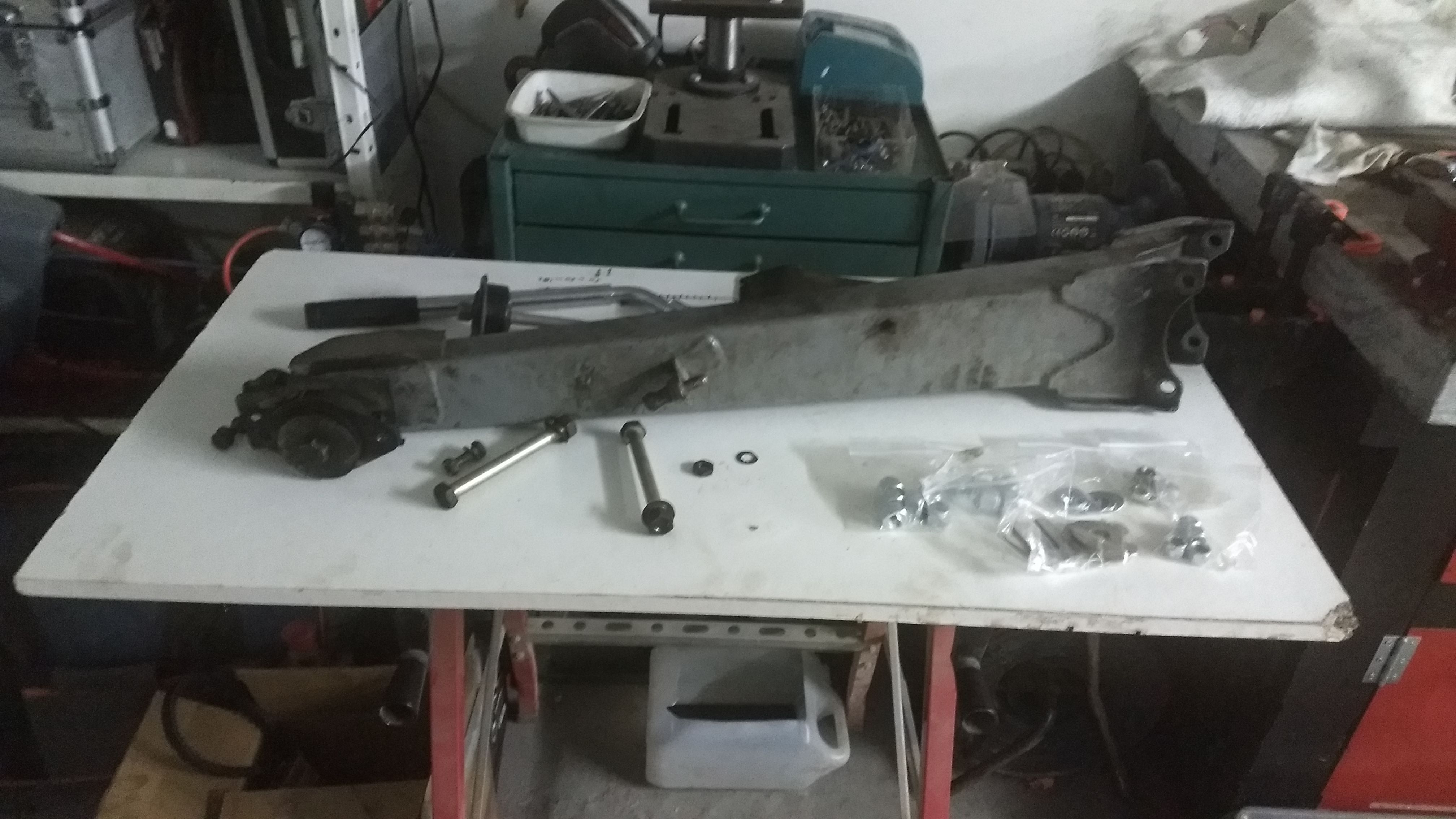

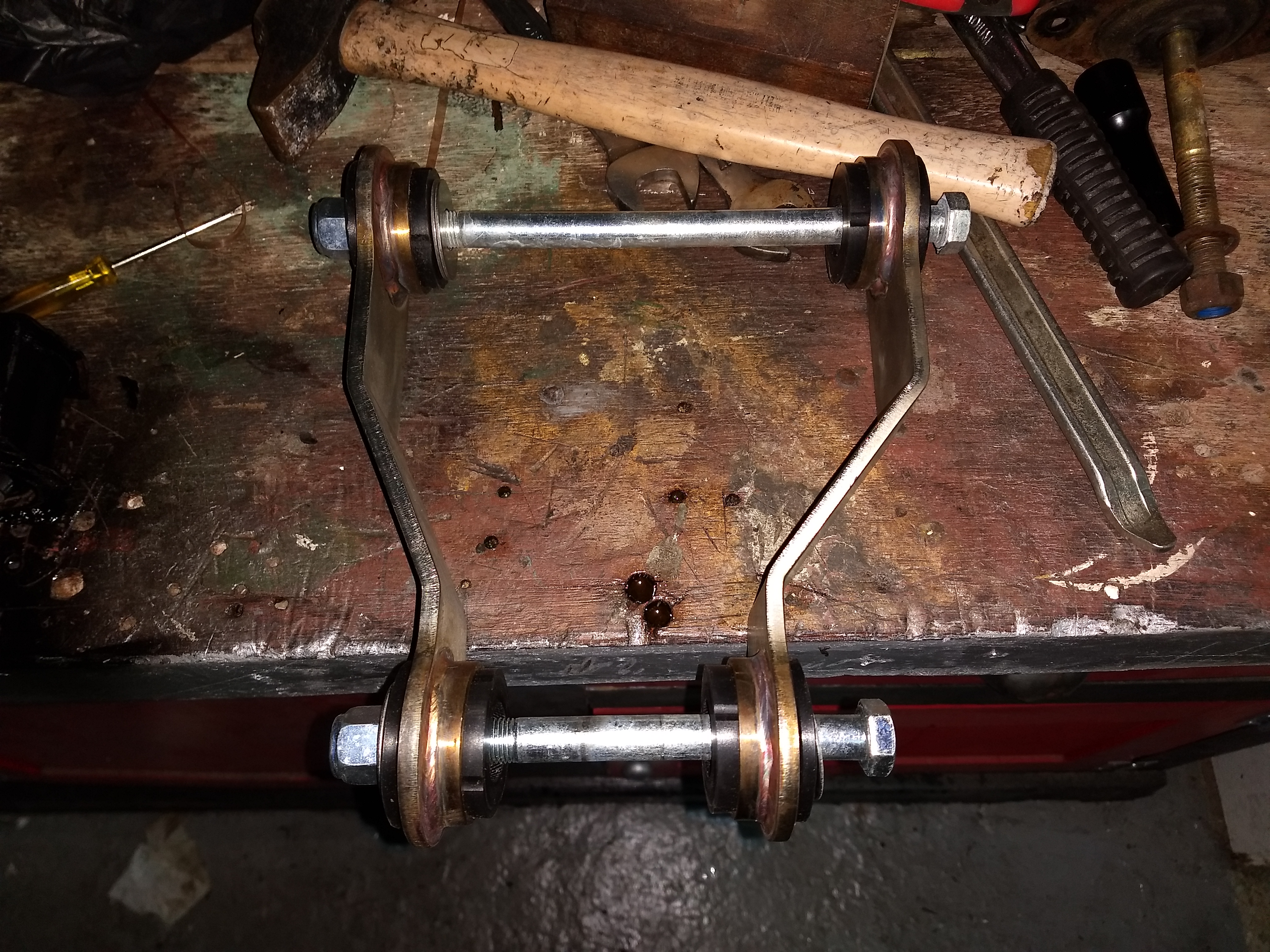

Enfin j'ai réussi à enlever le tab (obliger de percer la vis.....)

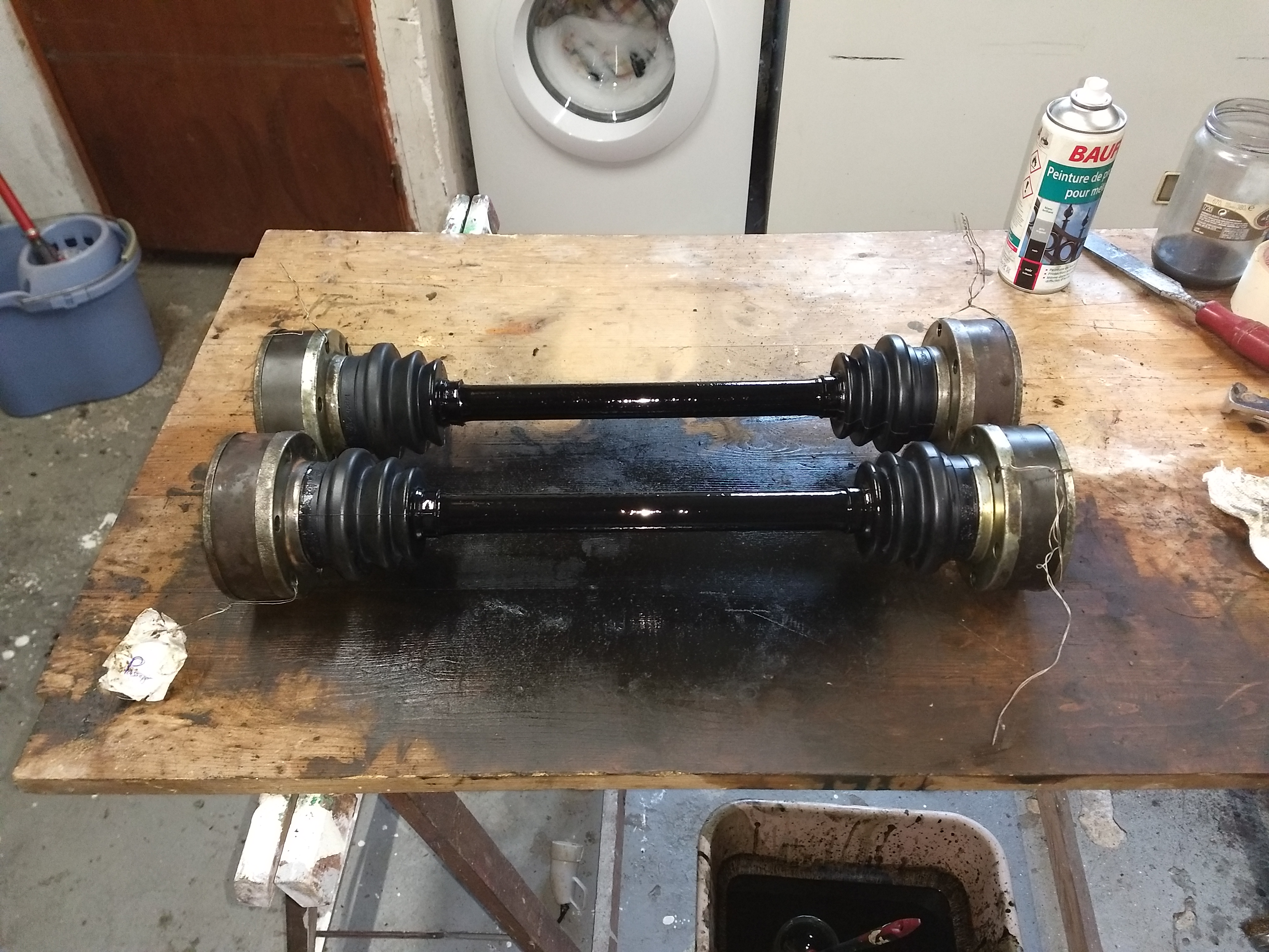

J'en ai profité pour refaire les cardans.....
J'ai aussi des bras "renforcé".....
Ya plus qu'à tout remonter

Courage un bon coup de ferose et de peinture sur les bras et ensuite remontage

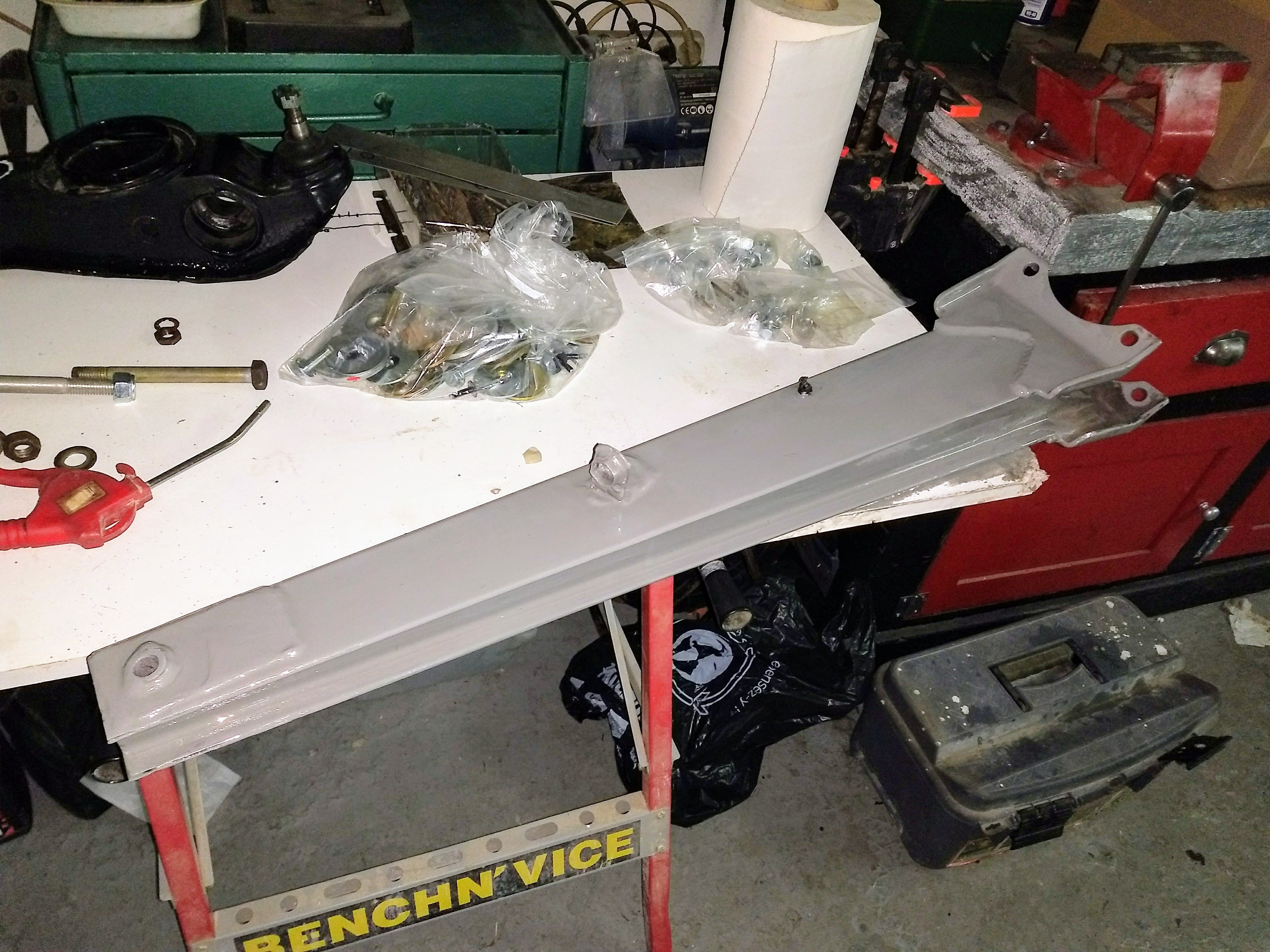

Hier j'ai acheté un peu de peinture époxy pour refaire tout ça (+ refaire quelques coulures de liquide de frein...ça bouffe tout cette salloperie..)
A partir de la semaine prochaine :
- Ponçage
- Peinture
- Remontage train avant et tirants arrières....(j'attend la livraison du flexible de frein)
- Remontage Cardans
@ + (je ferai des photos..)

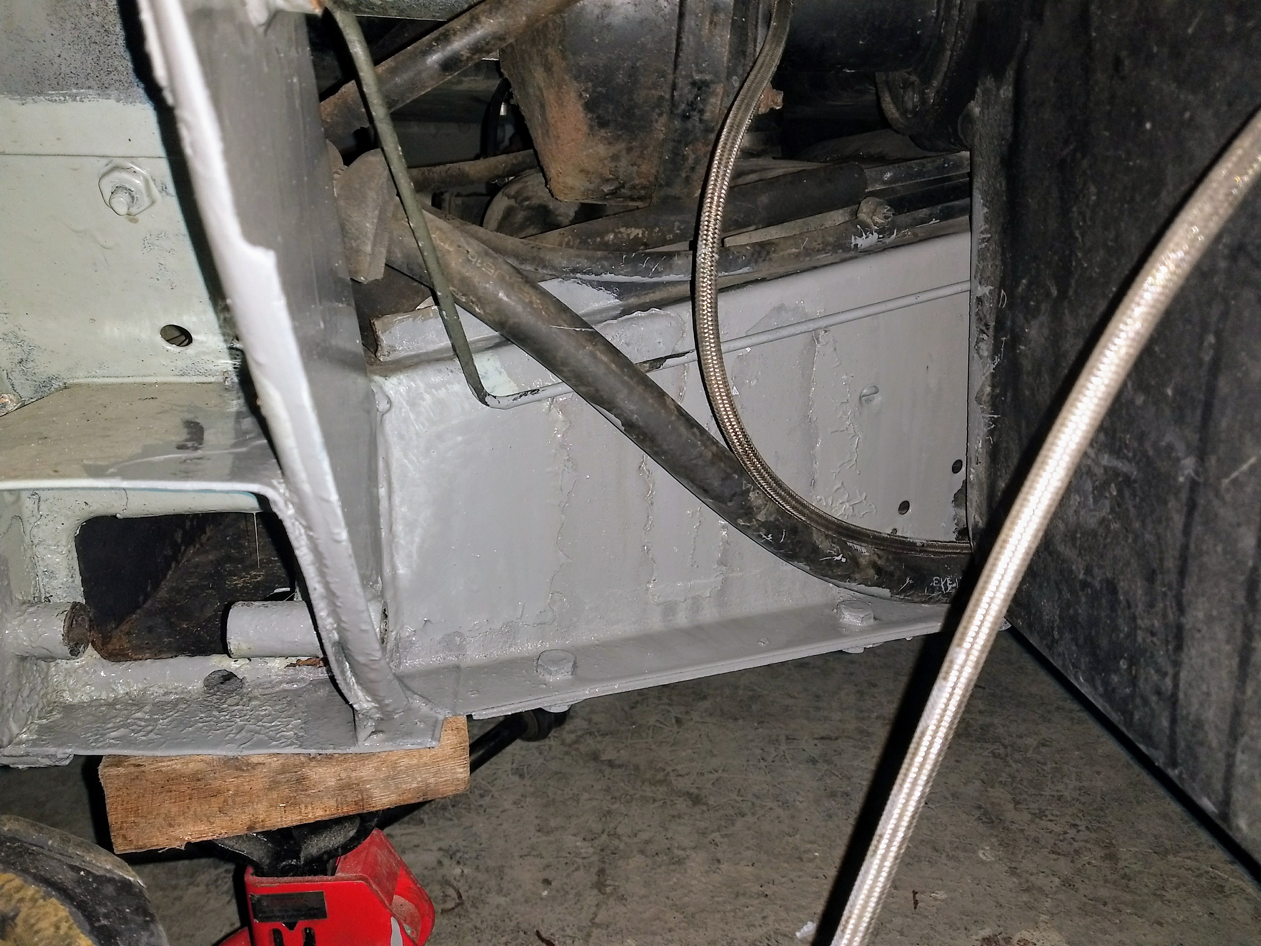

Après une petite virée à Saragosse (où je suis allé boire un verre dans un bar au nom "évocateur"....), j'ai peint à la peinture époxy le tirant arrière et la partie avant qui avait été "bouffée" par le DOT4.
Je profite de ce post pour poser une question, est ce que quelqu'un qui a rajouté les renforts des bras avants, pourrait poster une photo une fois monté (j'ai regardé les différents "howto" et j'ai un doute sur le sens de montage....)

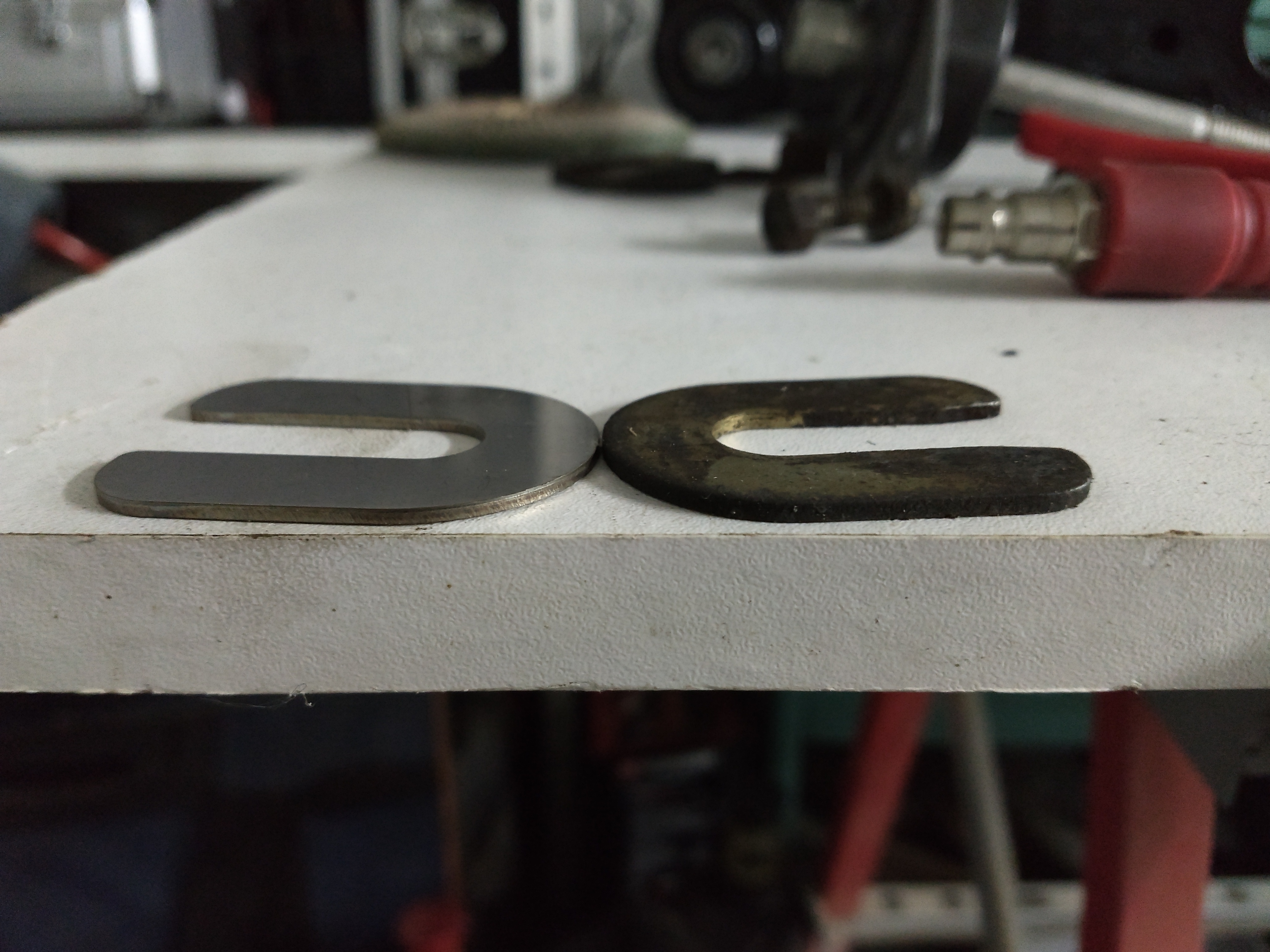

Question subsidiaire : avez vous remarqué que les cales de réglages inox sont plus fines que les cales d'origines ?

Punch a écrit:avez vous remarqué que les cales de réglages inox sont plus fines que les cales d'origines ?.
apres intervention sur les suspensions, ou changement des silent blocs, tu devras de toute manière refaire la geometrie.
