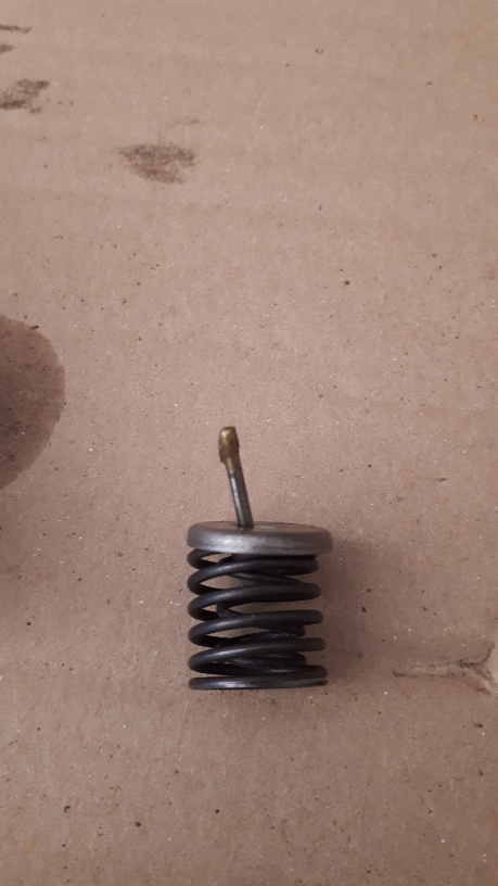

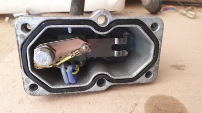

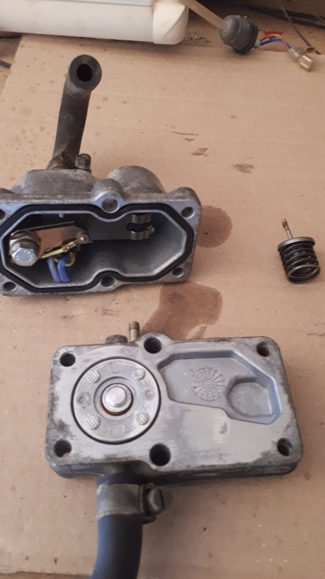

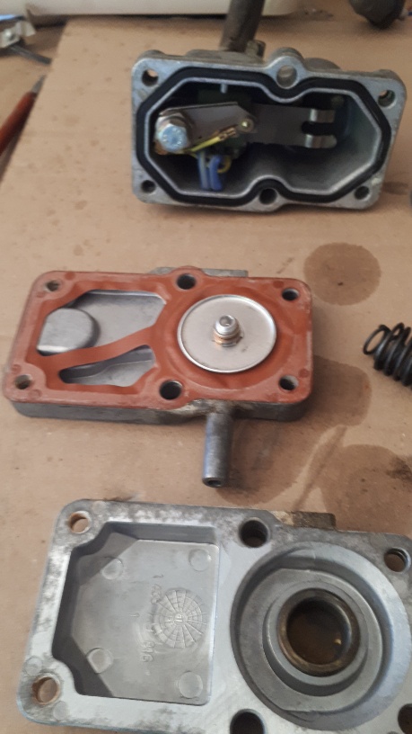

Petit up sur mon réglage de ralenti. J'ai changé la sonde lambda, sans chgt notoire. Je pense avoir une prise d'air au niveau du WUR: qd je pulvérise du nettoyant frein dessus, le Dwell tombe à 10-20° puis repart à l'oscillation 35-55°. je l'ai donc démonté:
Le petit pointeau est enduit de graisse collante qui ne doit pas favoriser sa mobilité à priori. Faut-il une graisse particulière?
Le joint membrane orange est-il dispo en spare part?
Le joint noir semble petit par rapport à la gorge et semble tassé: dispo en spare part également?

Messagepar Stainless » Sam 03 Juin 2023 à 20:30
si tu as vraiment une prise d'air à ce niveau, es tu bien sur que celà vient du WUR lui meme et pas des durits a depression qui sont branchées dessus ? parce qu'elles semblent d'origine... donc bien vieilles.
second point ; avant d'incriminer la membrane, assure toi qu'elle est en cause en aspirant ou soufflant legerement. le joint noir n'a qu'une utilité limitée étant donné que le corps du WUR est à l'air libre ; c'est juste un joint d'intempérie...
par contre , il faut savoir que la dépression est censée être coupée a chaud via la vanne thermostatée qui se trouve sous l'admission ; donc si tu as toujours de l'aspiration , c'est que quelquechose est HS ou mal raccordé.
moi, je laisserais ce wur tranquille pour le moment..... certes, c'est une bonne idée de traquer les prises d'air, mais d'apres ce que je lis plus haut, il faut en priorité regler ce probleme de prise d'air aux injecteurs. il serait dommage de deregler un wur en bon etat. (d'ailleurs il faudrait mesurer les pressions, au risque de me repeter...). Et apparemment, la FV regule entre 35 et 50°, ce qui est deja un progres... c'est un comportement normal.
